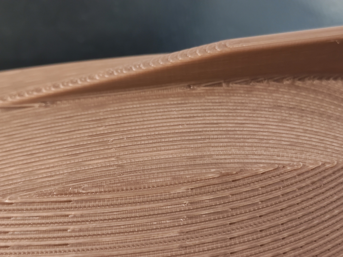

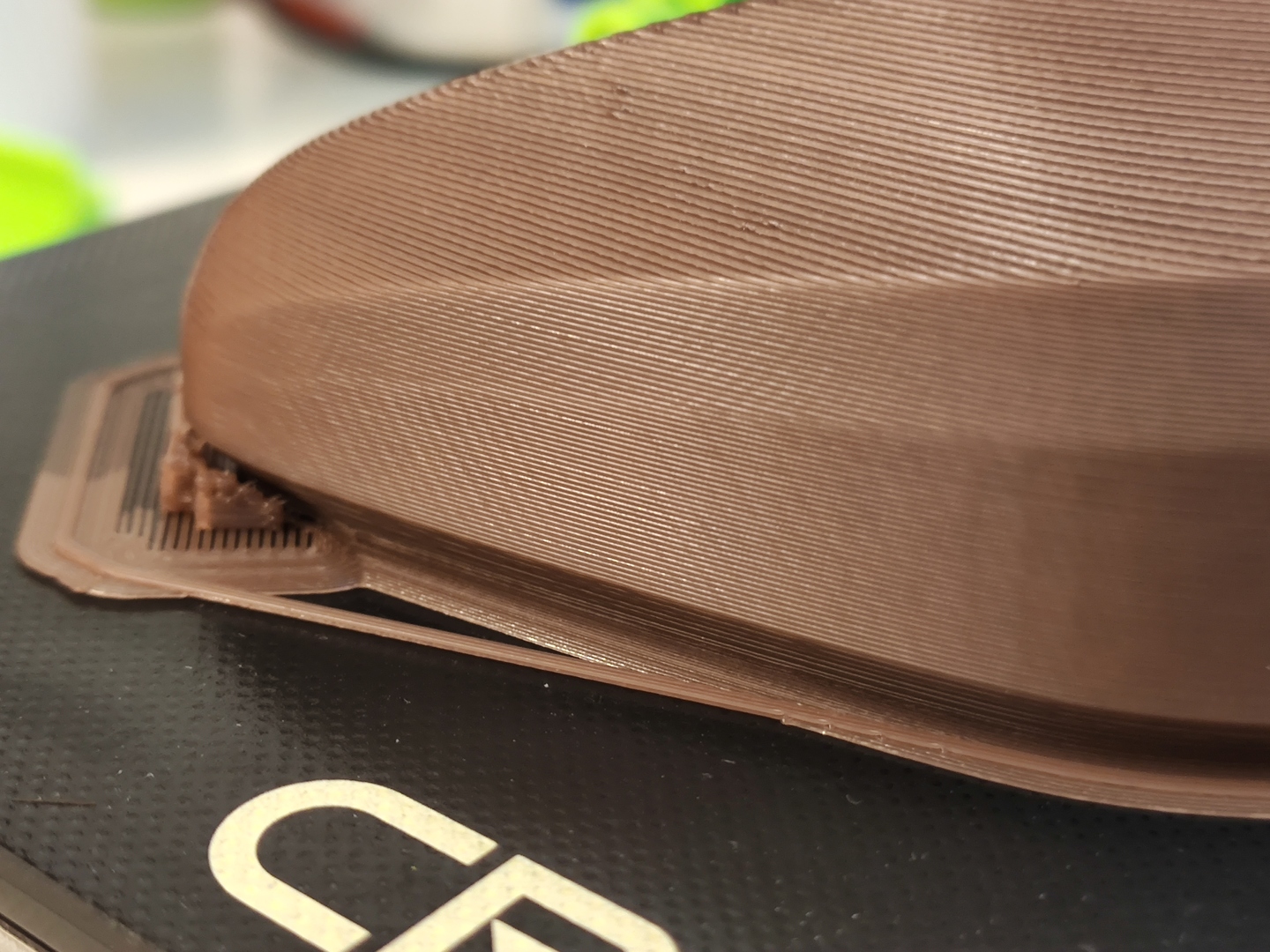

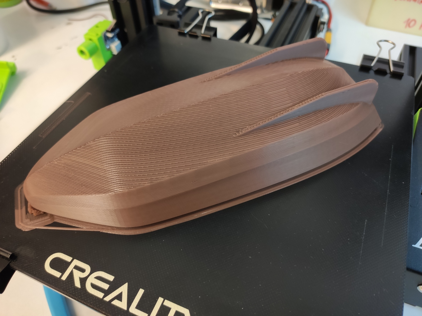

A gyerkőcnek készül egy kishajó szülinapjára. A hajótest a legnagyobb "falat", majdnem 16 óra nyomiga. 0,3-as réteg PLA. Fúvóka 0,4, hőfok, sebesség rendben. Prusaslicer az elkövető.
Vajon mitől ilyen hézagos a hajótest alja? Más rétegvastagság kellene oda?
Máshol egész jó lett, de félek előbb utóbb így elsüllyed.[#vigyor]
Kérdés, hogy van valamiféle beállítás amivel ezt korrigálni lehet?
Illetve esetleg valamiféle bevált ragasztó/hézagkitöltő vagy egyéb ,ami bírja a melegvizet (is), anyag amivel be tudnám ezt kúltúráltan "gittelni" és átlátszó marad? (Kétkomponensű ragasztó valószínűleg lyukacsosra szárad, legalábbis amiket eddig használtam nem lennének jók.)

Ezt a darabosságot a rétegvastagság okozza. Ha a szeletelő tudja a dinamikus rétegvastagságot akkor érdemes ezt használni. Minél laposabb a felület annál finomabb rétegeket kell(ene) használni, hogy a felületi minőség jobb legyen. Nyilván a határ amit még tud a gép kab 0,05-6 mm. Persze ez durván megnöveli a nyomtatási időt.

Elvileg tudja a szeletelő amit mondasz, 0,2-ig le tudok menni gond nélkül, alatta még nem annyira hagynám magára a gépet tízórákra... [#vigyor]
Reméltem nem kell újranyomtatni... [#rolleyes]

A ferde résznél vissza mégy 0,15-0,2mm-re az sokat szépített volna rajta.
Ha van ferde oldal, érdemes legalább 3 vagy több réteget beállítani a falvastagságnak, azt tapasztaltam.

Igen igen, láttam a múltkor most jött el az ideje hogy kipróbáljam azthiszem. [#kacsint]
Ha aggódsz a tartóssága miatt akkor lakkozd le. A legjobb a lakk helyett valami kétkomponensű lamináló gyanta lenne üvegszál/szövet nélkül.

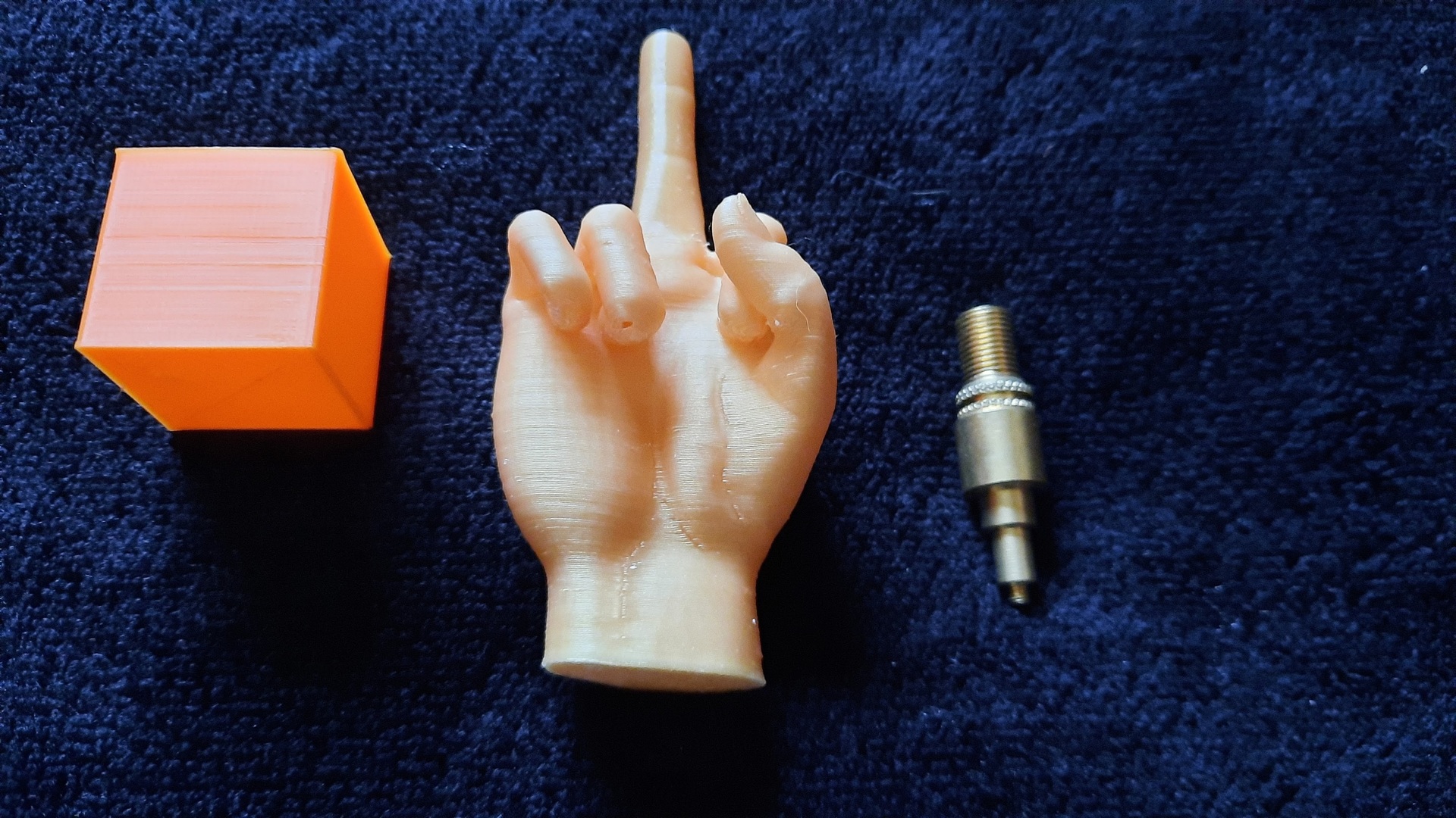

Na, elkészült az első próbanyomi. Sok mindennek lehet nevezni, de aranynak semmiképpen. Nem csillog jobban egy átlag PLA-nál. A színe maradjunk annyiban, hogy "egyedi". Összehasonlításként mellé raktam egy hivatalosan is narancssárga PLA kockát meg egy sárgaréz szelep-adaptert.
A háttér egy sötétkék törölköző volt.

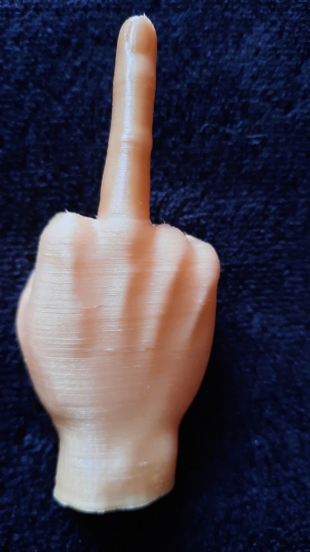

A maximalisták jól látják, hogy a gyűrűs ujj lukas. Meggyőződésem, hogy akkor lukadt ki amikor a támaszt letörtem. Próbaképpen Psoft után én is 0% kitöltéssel nyomtattam, 3 réteg fallal, 0,4 mm fúvókával és 0,2 mm rétegvastagsággal. Hőmérséklet 200/60°C. Eretnek módon a tapadó réteget 60, a továbbiakat 100 mm/sec sebességgel. Még így is egész vállalható. Aki nem tudná Ender 3 nyomtató lényegi átalakítás nélkül.
