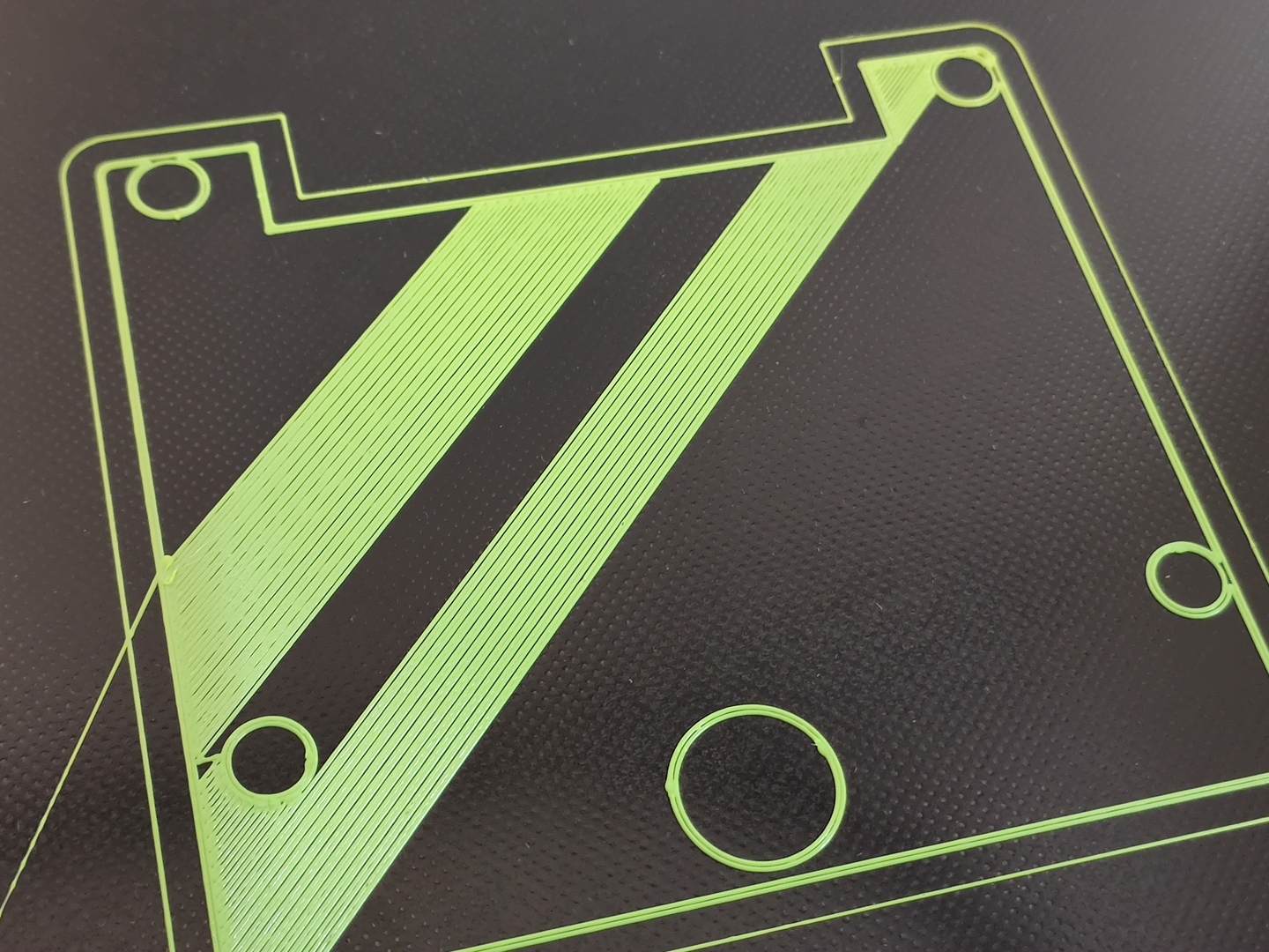

Nálam is probléma hogy a legeső rétegnél szerintem túl magas a fej, mintha a Z0+ rétegvastagság lenne, megtetézve a középen homorú üveggel.
Ma az összes hajam kihullott mert nem tapadt le normálisan egy PLA szín. Hiába állítom a kezdő flowt valahogy nem akarja "bepaszírozni" az asztalba (másik filamentet sem, de ez nem is tapad még annyira sem mint a többi)... [#nemtudom]
Ender 3 pro-ról van szó.
Csináld úgy, hogy akármit nyomtatsz elindítod csinálsz vele 2 skirt . Lassan nyomtass és állítsd be az asztalt menetközben addig amig szép egyenletesen lapos lesz a réteg. Figyelj arra, hogy a két vonalka összeérjen összetapadjon.
Megállítod és vedd fel fel kézzel a nullát, ne automatán hanem kézzel a menüből állj vissza kezdő magasságra. Nézd meg így mekkora hézag lesz asztal és a fej között. Óvatosan nehogy karistolja asztalt a nozzle. Ha gondolod holnap beszélhetünk telefonon.
Virbo
Ööö, nemrég szivatom magam ilyesmivel, nem biztos hogy értem mit írsz. [#vigyor]
A skirt még megy, ez minden tárgyhoz be van állítva a szeletelőben (Prusa slicer) jelenleg. Ilyet lehet csak magában nyomni?
Az asztalt nem igazán tudom menetközben szintezni, ha lassan is nyomtat csak mozog, a négy sarkát kellene ilyenkor állítani... [#rolleyes]
A nullát hogy vegyem fel kézzel?
Volt olyan szintezésem is próbából hogy az asztallaphoz pont hozzáért a négy sarkán. A jelenség ugyan ez volt, az első réteg inkább kukac volt mint lapított kukac...
Jelenleg ez az első réteg, "húzós papírlapos" meleg szintezés, 120-as flow, 0.2-es rétegmagasság.

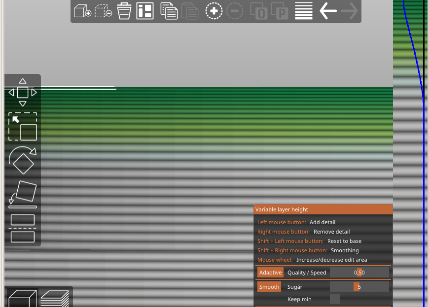

Kipróbáltam a PrusaSlicer-nek a Variable Layer Height, vagyis változó rétegvastagság lehetőségeit.
Tetszik ez a funkció. Egérrel bárhol be lehet sűríteni a nyomtatandó tárgyon a rétegvastagságot, ahol részletesebb kidolgozásra van szükség. Lehet állítani az átmenetét is, hogy fokozatosan sűrűsödjön.
Én egy nyomógombnak a fél mm-es homorúságát, ami 3 lépcsőből állt volna 0.2-es rétegnél, azt sűrítettem be többszörösére vele, és így egész használható lett a görbület. Így mégse kellett 3-4x annyi ideig nyomtatni az egészet.
A Youtube videón részletesen megmutatja az illető:

 Amúgy a Cura is tudja, elég jól beállítható, csak annak az a baja hogy kézzel nem lehet megadni, így olyan helyen is besűríti ahol nem feltétlenül kéne.
Nem túl komplex tárgyaknál szoktam használni aminek domború a teteje. Ott jön ki az előnye ennek.
