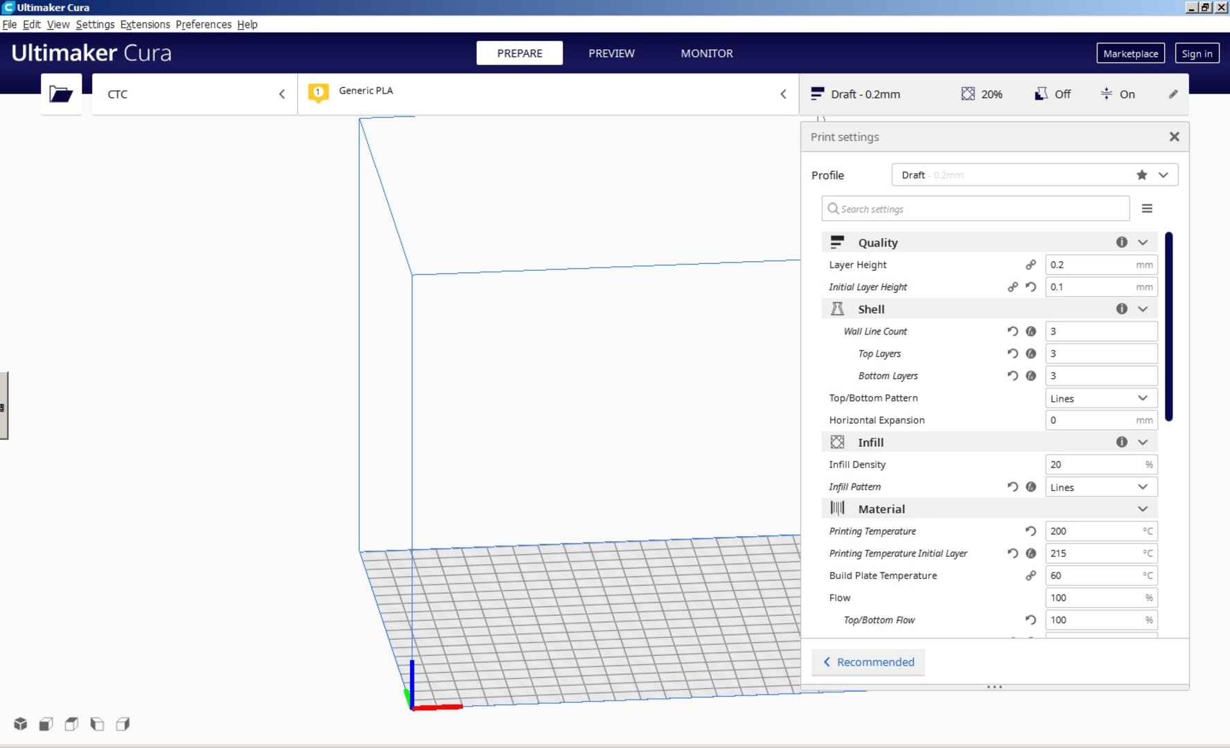

Ezt nem pontosan értem. Ha a szintezéskor úgy állítod be a fejet, hogy 0,1mm rés van akkor z0 parancsra a fej, pontosan érinti a tárgyasztalt. A szintezés úyg van kitalálva, hogy eleve be van kalkulálva a szitező anyag vastagság és nem is célszerű attól eltérni. Ultimakernél 0,2mm. Én sima hézagmérőt használok a beállításhoz. Ha a curában az van, hogy 0,1mm a távolság akkor a G kódban 0,1mm-t kell találnod. Ha nem ez van akkor valami más nem stimmel. Nézd meg egy sima szövegszerkesztőben mi van a G kódban. Szépen kommentezi a Cura nem nehéz megtalálni.
Nem lehet, hogy a rétegvastagság van 0,1mm-re és az első réteg 0,2mm? A Curában ezeket külön külön kell megadni.

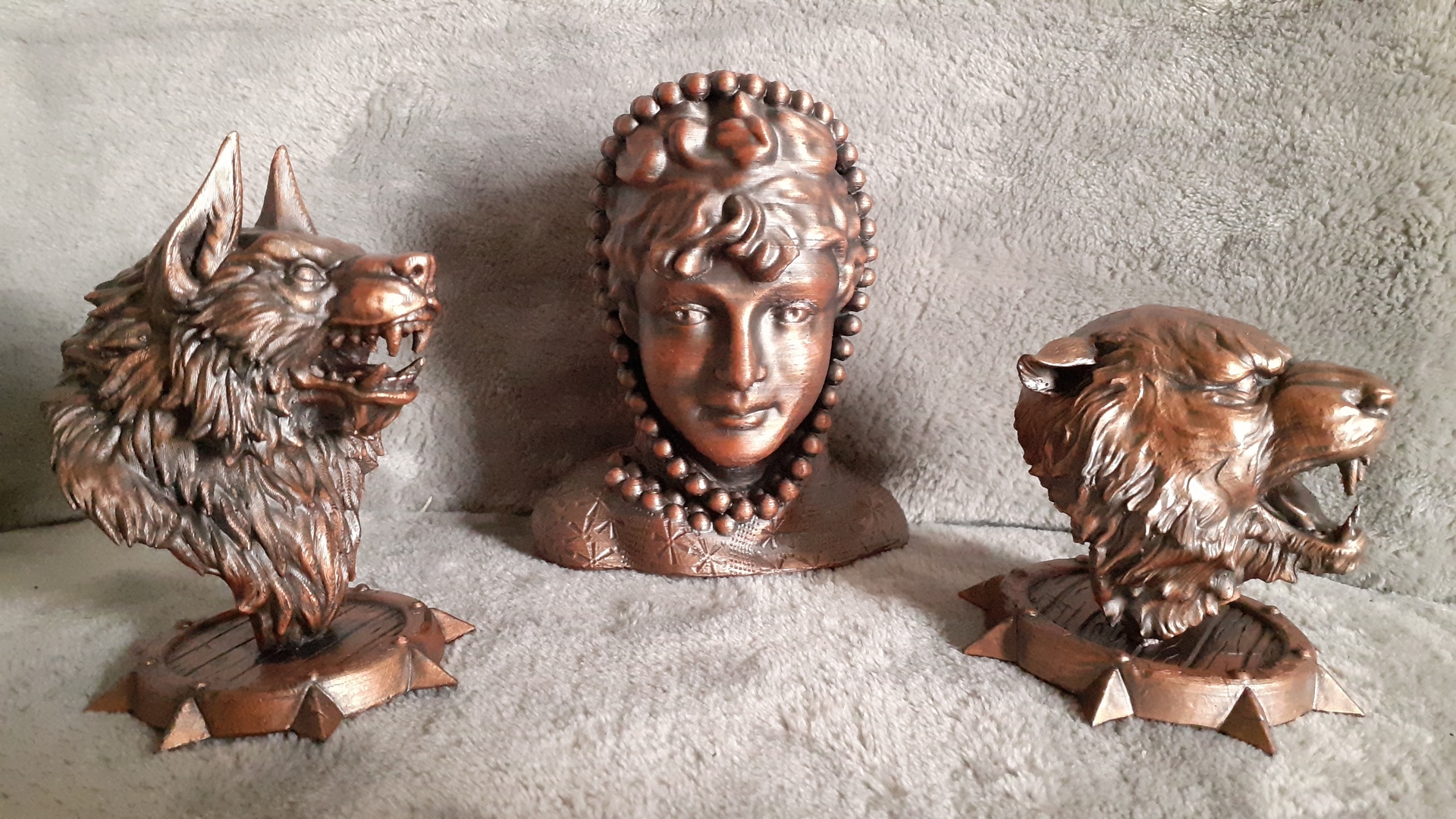

Remek , ez már a teljes elbronzosítás felé vezető út kezdete.
Gratulálok.

Én is házagmérövel állitom be.
Amikor a végálláskapcsoló megállitja a Z-t akkor van Z0 és ehez képest van  az asztal lejebb 1 tizeddel tehát nem érinti az asztalt.
Ehhez képest emel a cura 1 tizedet mert az az első réteg vastagsága ami akkor az már 2 tized az asztaltól.
természeszesen a G kódban 1 tized szerepel és szerintem 1 tized magassághoz tartozó anyagot extrudál.
Javits ki ha valamit nem jól értelmezek.

Ha a végálláskapcsoló Z0-nál áll meg akkor nem lehet hézag a fej és a tárgyasztal között. Ha van 0,1mm akkor az nem a Z hanem a Z0,1.
Mondjuk csak az Ultimakerrel van tapasztalatom, de amikor ott az asztalt szintezi akkor elő van írva, hogy 0,2mm legyen a házag mert arra van beállítva az eljárás. Vagyis elmegy a Z0,2 pozícióba és addig kell tekerni a szintező csavart míg 0,2mm lesz a hézag. Ha itt 0,1mm lenne a házag akkor az első réteget túl sok anyaggal tenné le.
Amúgy nem célszerű az első réteget túl vékonyra választani.
A lényeg, Z0 pozícióban nem lehet hézag a fej és az asztal között. Ha van akkor az nem a Z0 pozíció.
