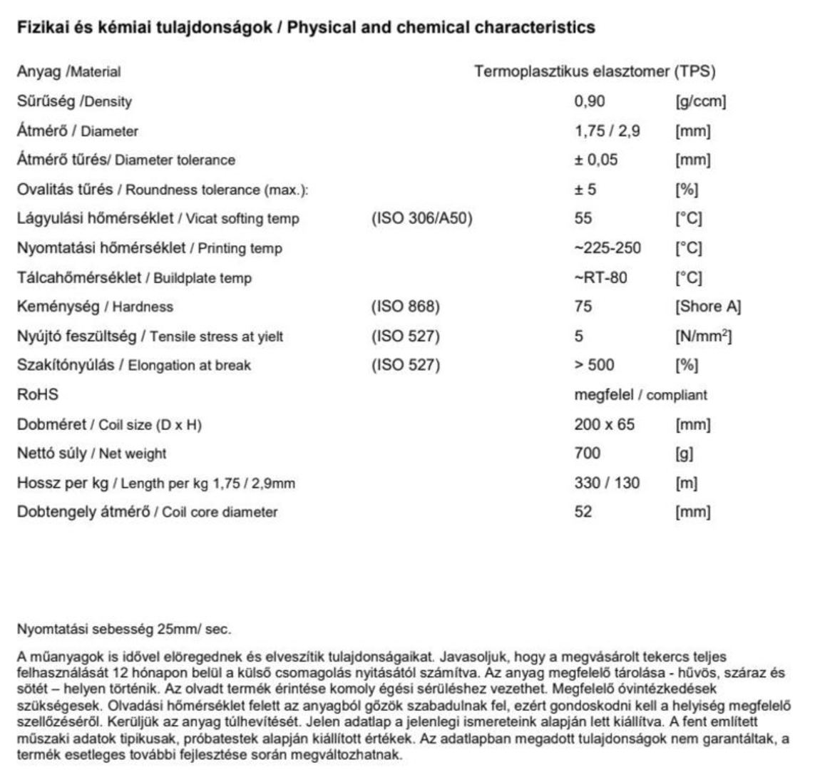

Nincs valakinek a közelembe TPU anyagja a közelembe. 1-1,5 m kellene kipróbálásra, hogy menne e a gépemen. Persze nem ingyen kérem. Jenőben lakom.
Kb. annyi van belőle, amennyit írsz.
Én is próbára kaptam...
Ha kell, viheted...gyere érte.

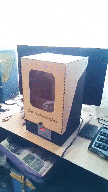

Én kicsit másképpen oldottam meg az utó UV kezelést.
Ezt a saját tervezésű modellt szoktam készíteni, ismerősi körökben maximálisan megvannak vele elégedve!
Ha esetleg érdekel valakit, szereld magad építő készlet  formában tud rendelni. Érdeklődni privátban!
UV szűrős ablakkal is megoldható.
Digitális időzítő, 20-30-40W UV teljesítmény, 365-400nm hullámhossz, forgató rendszer.
Remélem a kép feltöltése sikerül [#whatever]
