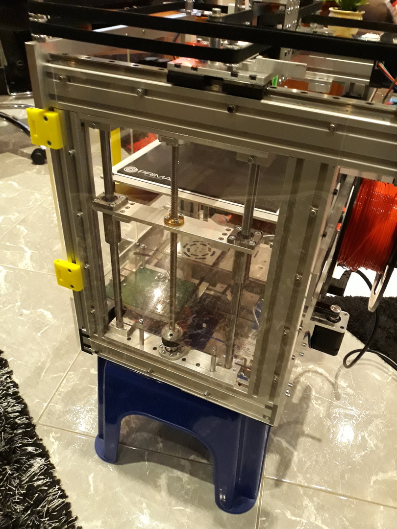

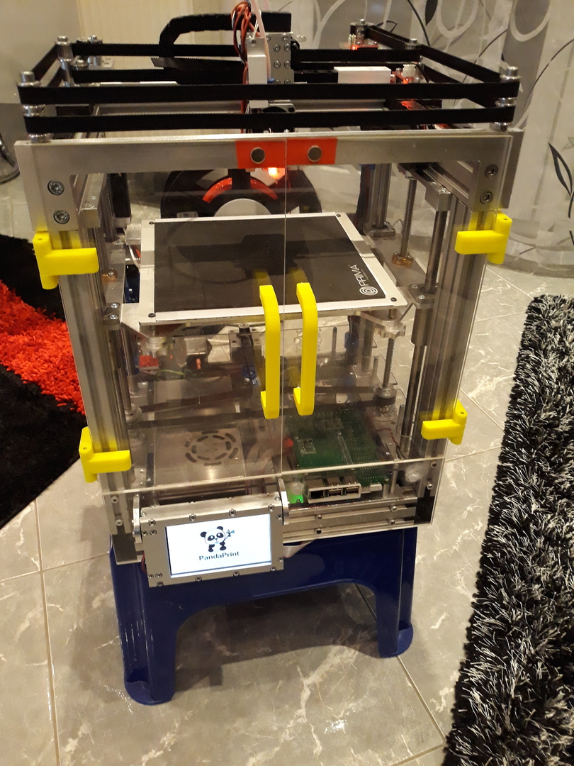

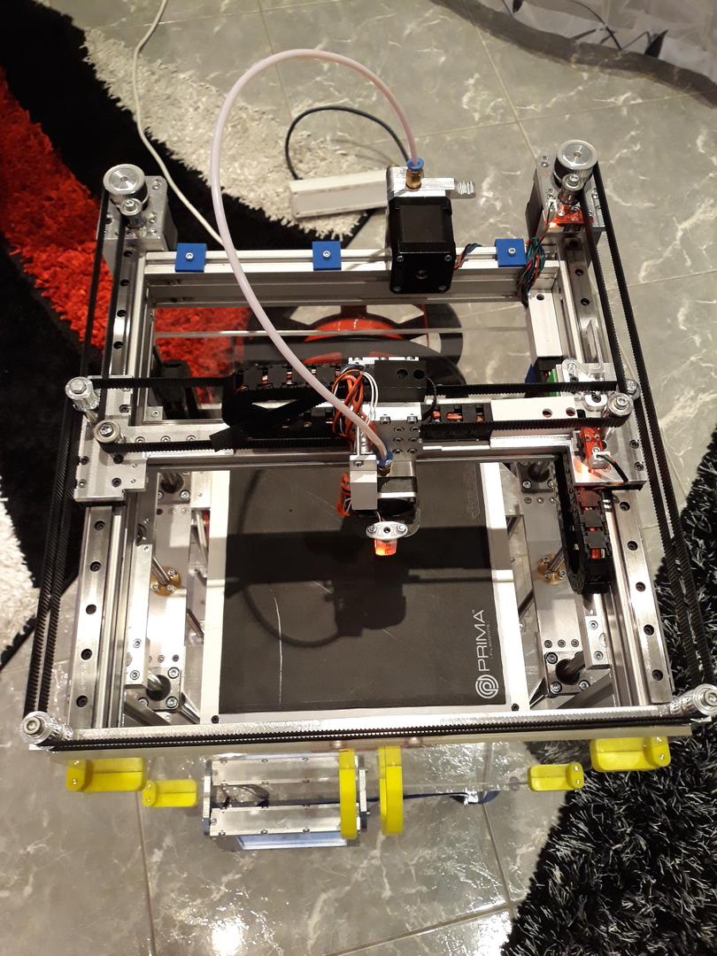

Elkészült a legutolsó (?) 3D nyomtatóm.
Felépítése CoreXY, mérete 200x200x200 (ez nekem elég).
Új, még teszt alatt levő saját tervezésű full metál extruder.
3D touch szintezés.
Ami új még, a 64 bites RT-kernel.
Szép munka gratulálok [#eljen]
