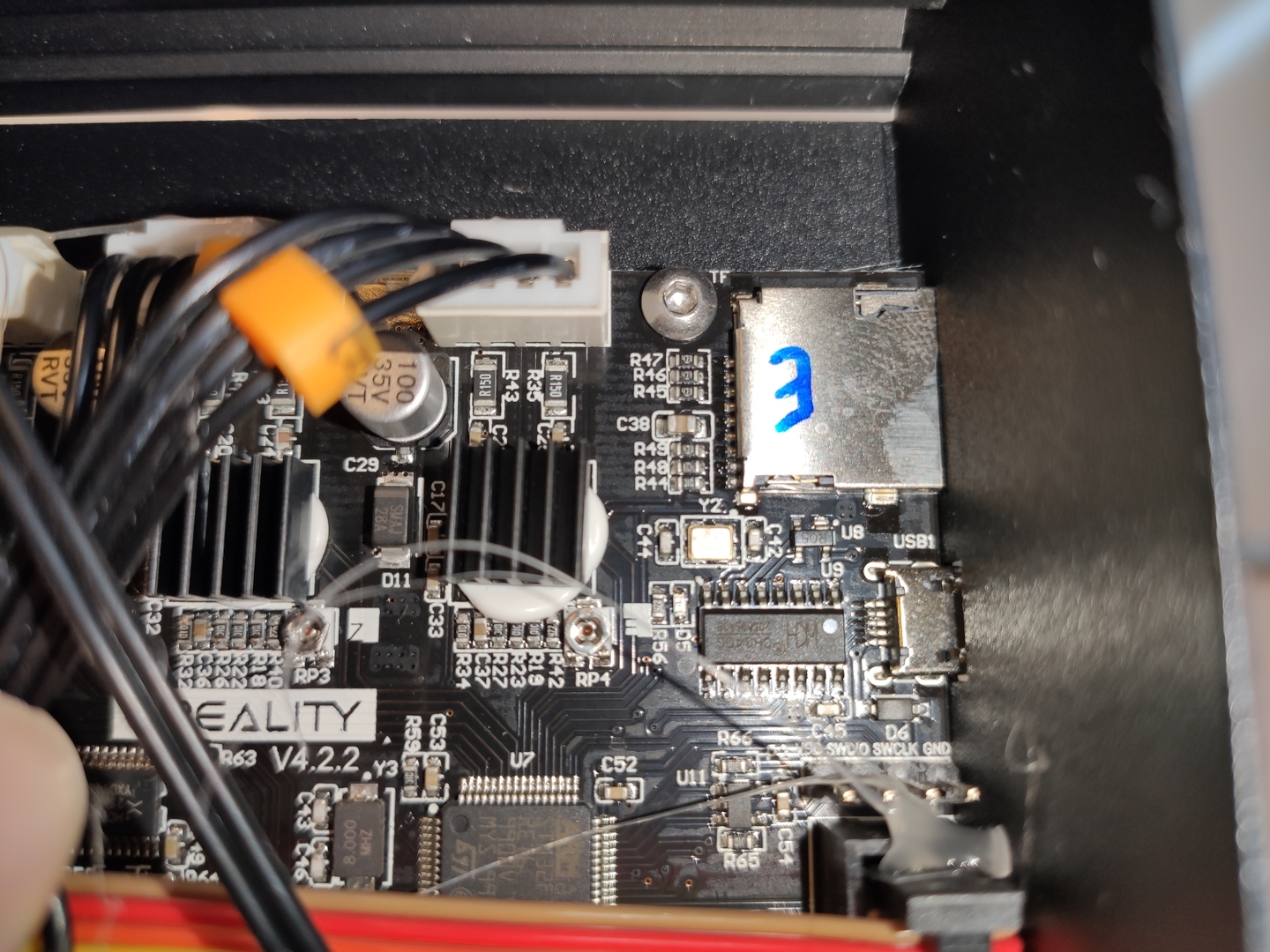

Gyári Ender 3 Pro 4.2.2 alaplap, meghajtók borda alatt azt nem látom...
Motorok szintén gyáriak.
Mondjuk egy két órásnyomtatás után legközelebb megmérem a motorokat, én egyenlőre nem piszkálnám helyedbe.
