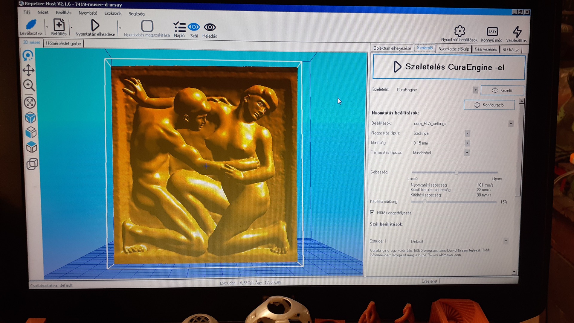

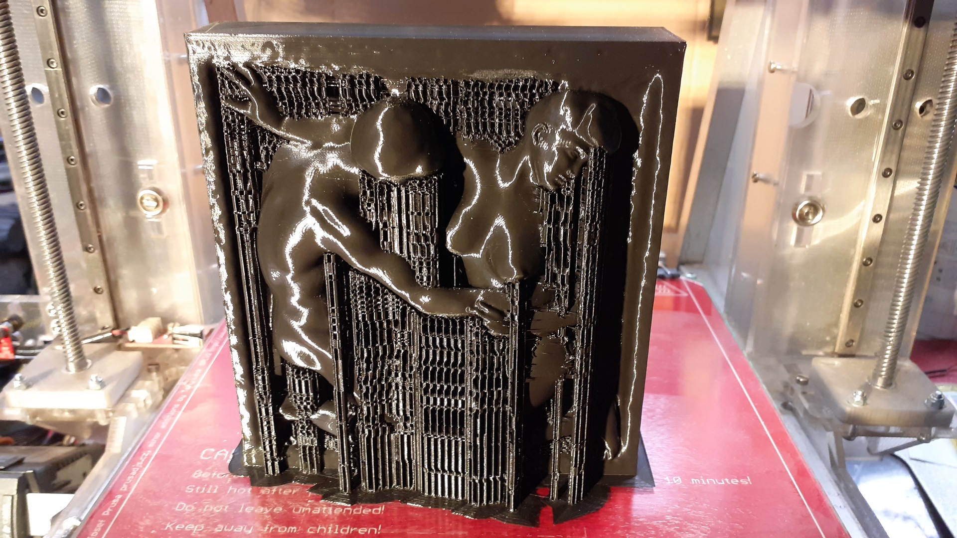

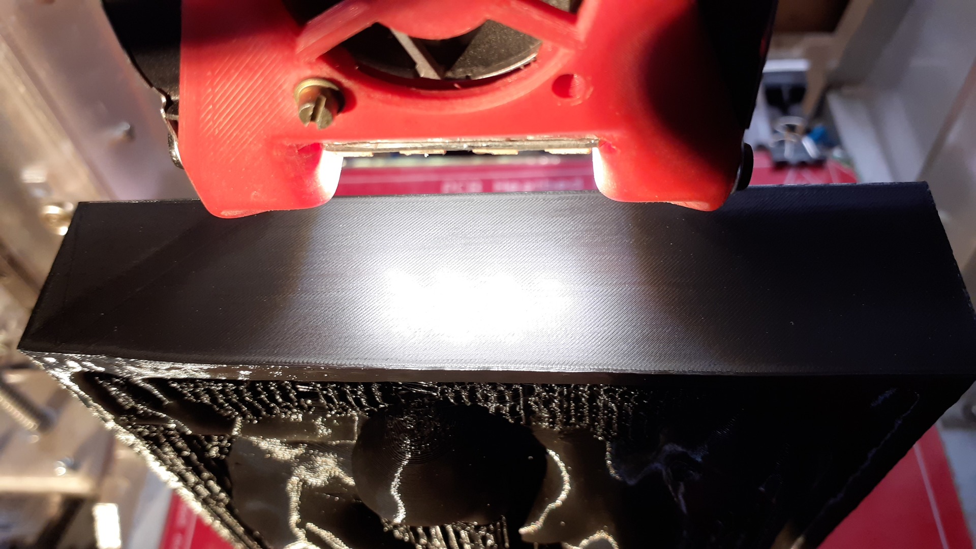

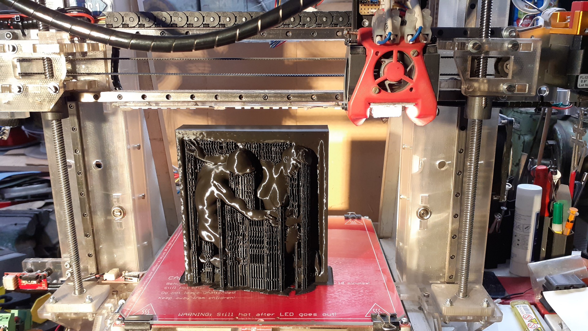

Előbbre kérte valaki...mutassak olyan képet, ahol látszik a támasz is a nyomaton.
Nos, itt van egy nyomat fekete Herz-es PLA-ból, még a támaszok lebontása előtt.
