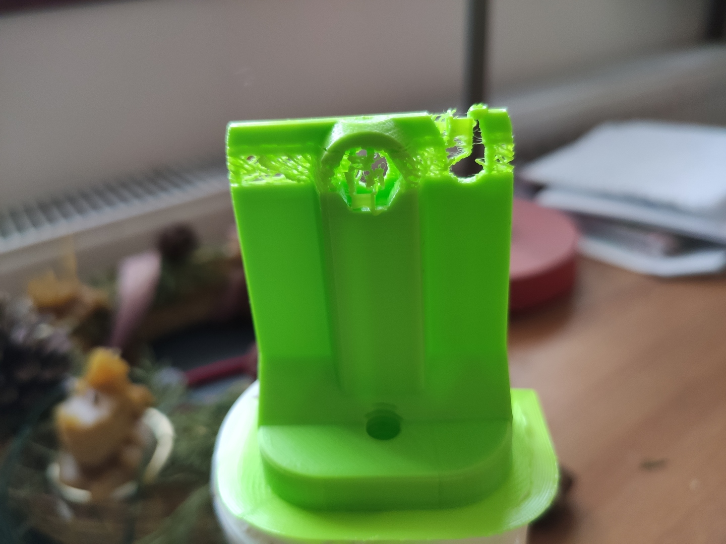

Kicseréltem a réz fúvókát titán fúvókára (csak ez volt itthon), de a PLA nem tapad össze rendesen(megrepedt a nyomtatott tárgy, a szálak elválnak egymástól ) lehetséges, hogy nagyobb hőmérséklet kell neki?
210 fokon szoktam nyomtatni a PLA-t de most szerintem ez a hőmérséklet kevés volt.

ha kevés a hőmérséklat, akkor kattog, mert nem tud megfelelő mennyiséget áttolni az extruder.
szerintem inkább keveset adagol, vagy nincs meg a megfelelő szál vastagság.
ezsolt74
Szerintem nem adagol keveset, mert az első réteget nagyon szépen lerakta. Az extruder nem nagyon szokott lekattanni, mert áttételes, a szál hamarabb ugrik meg. Előtte egy 0,5-ös fúvóka volt rajta, ezt cseréltem le a titán 0,4-re (a Cura-ban természetesen átállítottam a fúvókaméretet, a rétegvastagság meg 0,2mm). PLA-val még nem jártam így hogy szétváljanak a szálak.
