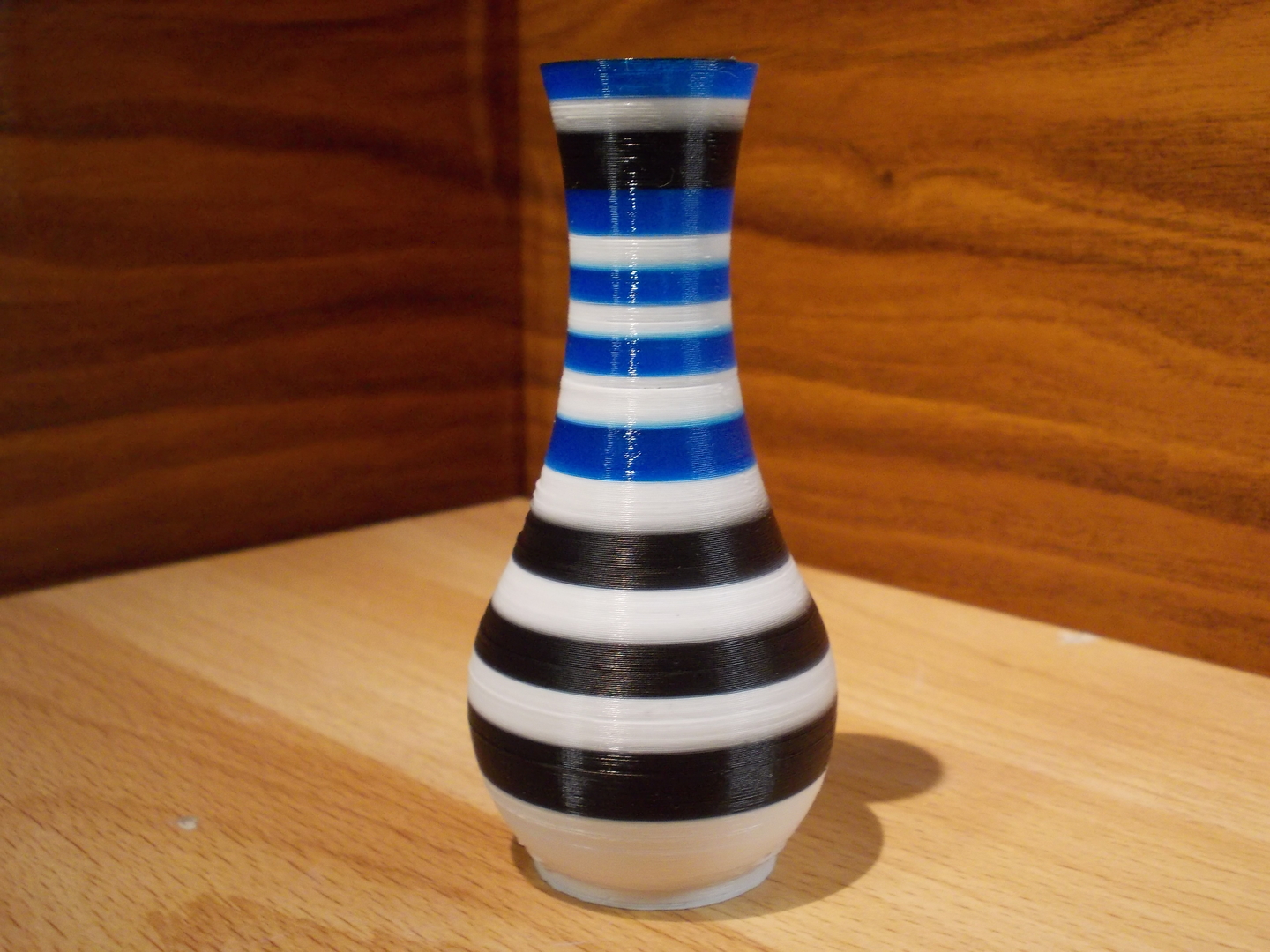

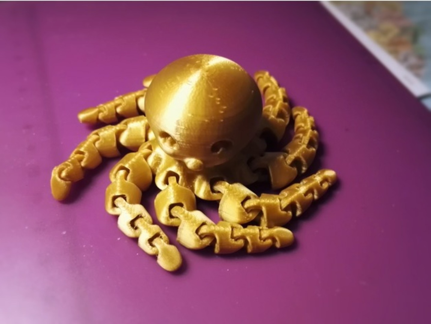

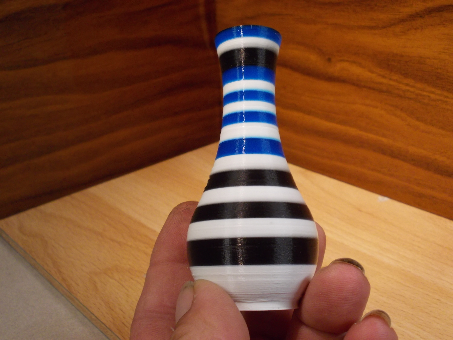

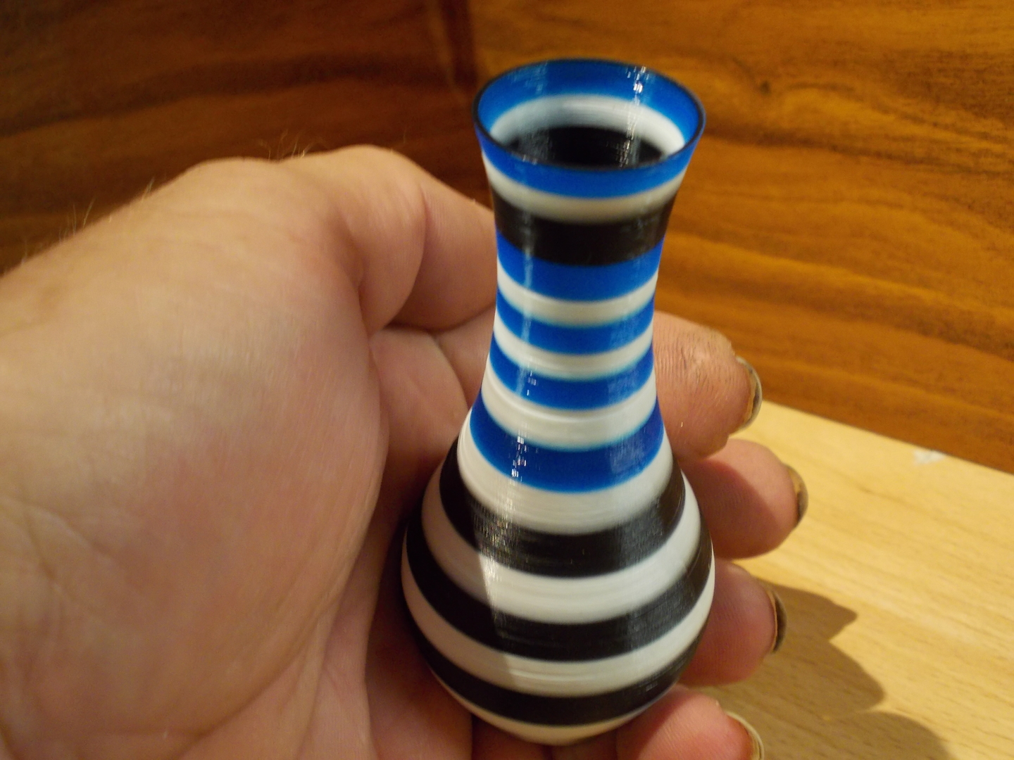

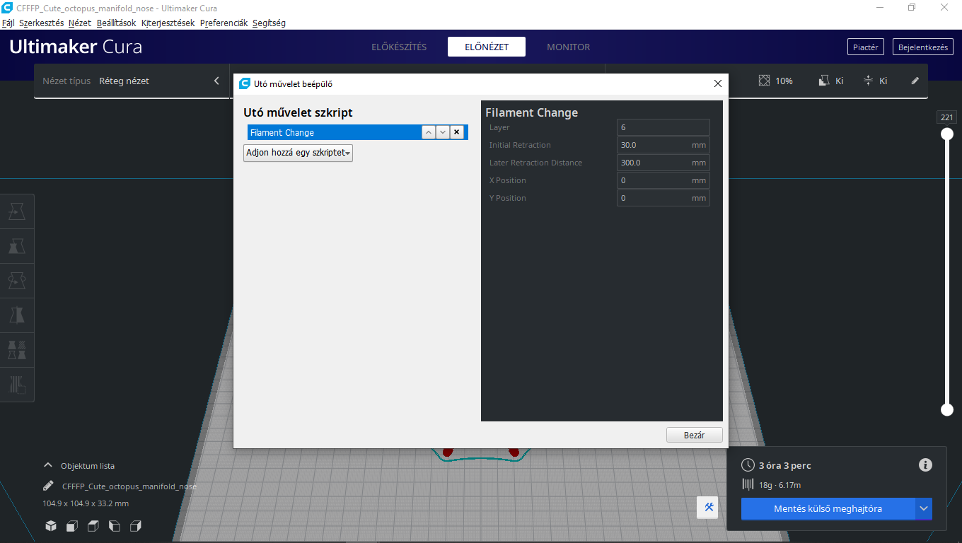

A képen látható dolog, hogy működik. Leírná valaki. A másik képen látható polipot szeretném két színnel nyomtatni.
6 réteg után lenne másik szín.
Köszönöm.
Gondolom egy filamentes géped van. A script általában beszúr a g-code fájl-ba pár sort. Először az extrudert "parkolóhelyre" küldi majd egy nagy retract-al kihúzza a filamentet az extruder motorig (bovdenes gépnél ez akár 20-30 cm is lehet.) Azután bekapcsolva hagyja a fűtést és kézi beavatkozásra vár. Neked kell filamentet cserélni, az új színt befűzni és kézzel addig nyomni az extruderbe amíg a fúvókán az új szín "tisztán" nem jön ki. Ezután tovább indítod a nyomtatást. Elég macerás, ha minden 6. rétegnél el akarod játszani.

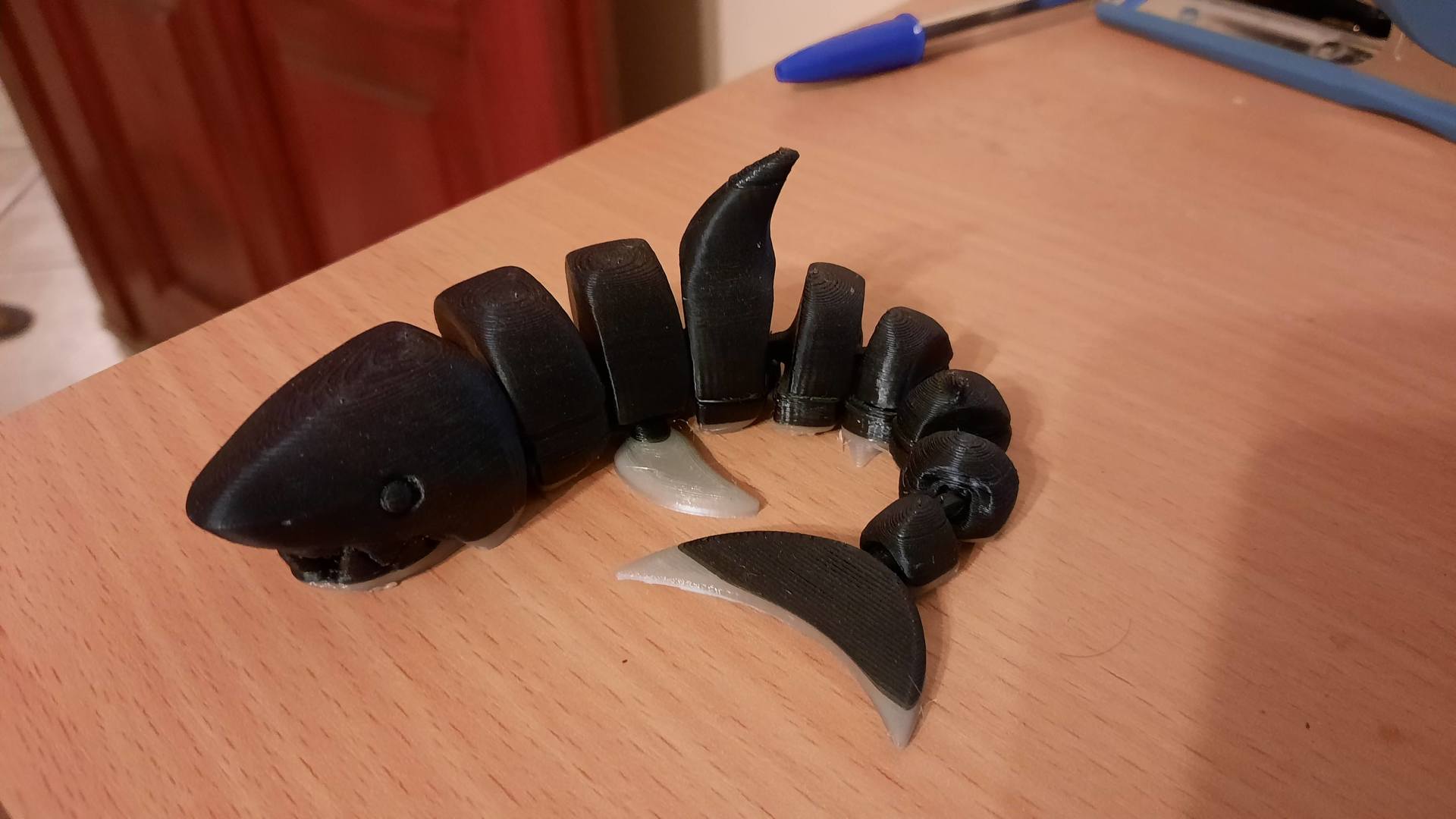

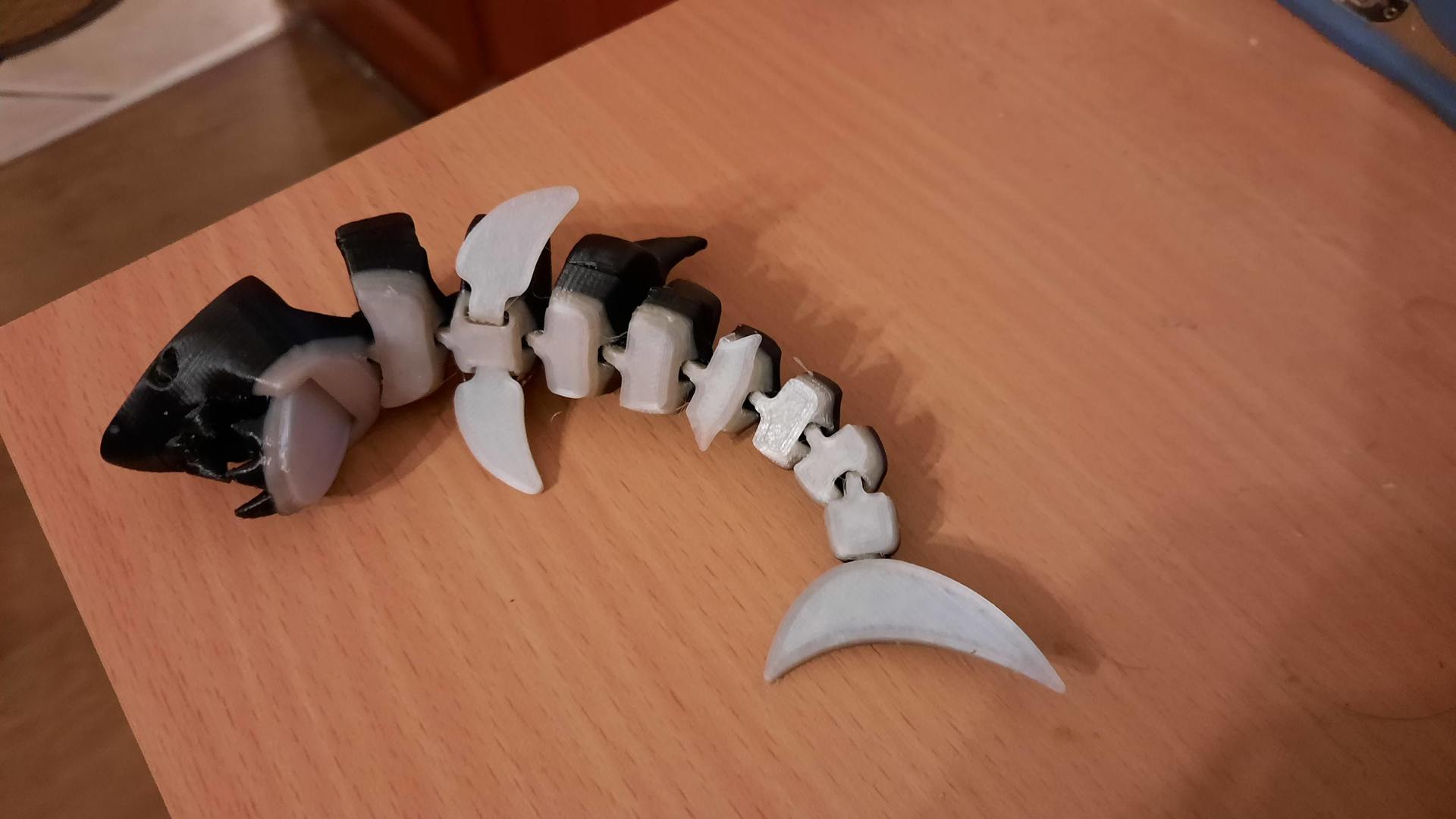

Én script nélkül, teljesen kézi vezérléssel csináltam ilyet. Amikor elértem a kívánt magasságot, nyomtam egy szünetet a vezérlőn, kicseréltem a filamentet az előzőekben leírt módon és továbbküldtem a nyomtatást. Ez a kis nyeklő-nyakló cápa lett belőle.
Innét származik: LINK
A bemutató képek végén van 3 rövid videó, ott látszik mennyire mozgékony.

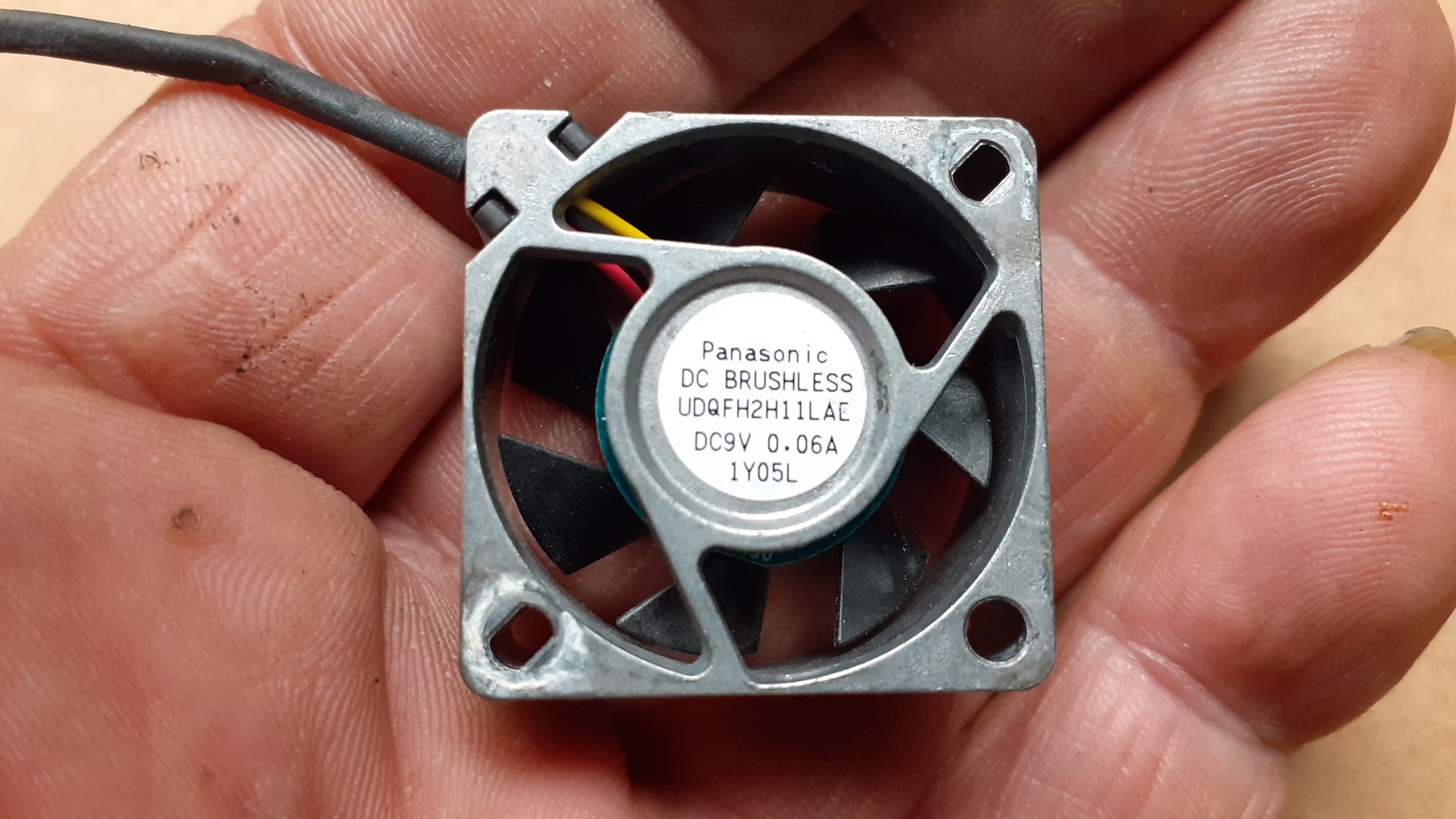

A 7808 nem a LED világításnak van, azok DC12V-ról mennek.
Az E3d v6 3012-es hűtőventilátora DC9V-os, annak van a 08.

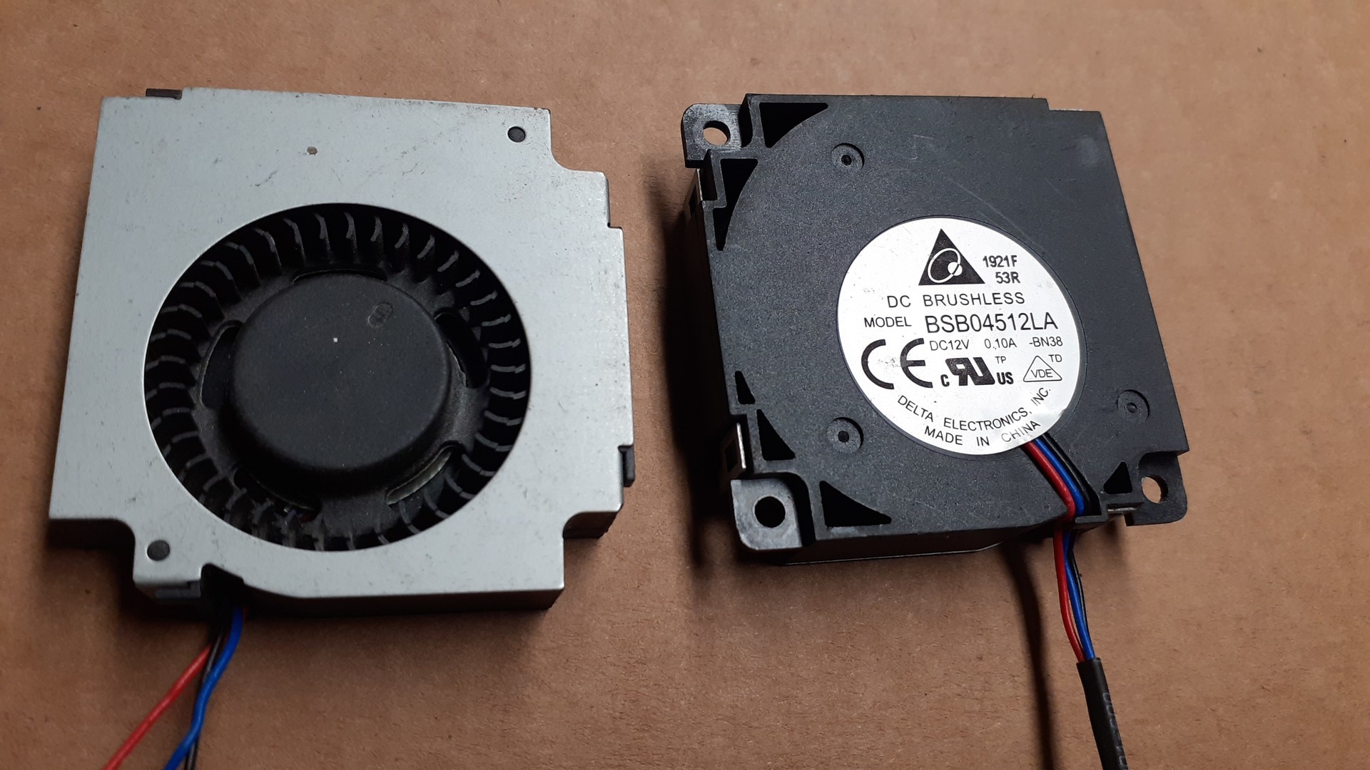

Faca kis venti, 8V-on hangja sincs, de épp eleget fúj.
A tárgyhűtők is lényegesen csendesebbek, mint az előzőek voltak.

Köszönöm. Egy színnel meg csináltam az jó lett. Gondoltam hasonlóan csinálnám mit Te a cápát. Én filament cserét nyomtam , azt hittem avval megy. Szóval, akkor egy nyomtatás szünet és csere. Holnap kipróbálom.
Még egyszer köszi.
Én is kézi "vezérléssel" csináltam...
De én még szünetet se nyomtam, menet közben kb. saccra elcsíptem a filamentet az extruder fölött, és kézzel nyomtam be a következőt, amíg el nem vette a kezemből.

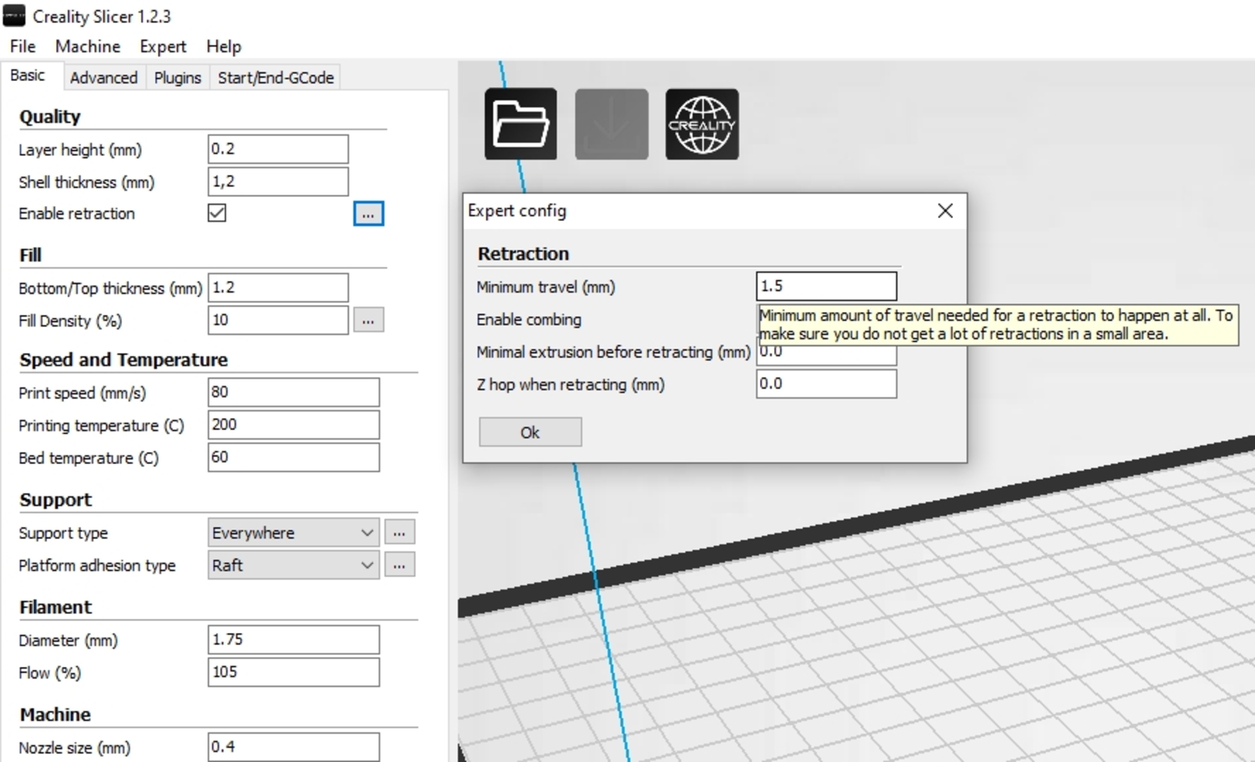

Én azzal kezdem mindig, hogy az "advenced"-re kapcsolok, és bekapcsolom az összes paraméter láthatóságát [#vigyor]
A Quality beállításoknál van az "Initial layer line width" ez nekem 150%
Fel vehetnéd az "initial layer flow"-t is, de az csak szimplán túl sok anyagot nyom jó beállitások esetén, az általam javasolt viszont méret pontos marad, de ha esetleg távolabb kerül a fúvóka, akkor is tapad az asztalra, csak a vonalak között marad pici rés.
A "Skirt" beállítását is szerintem az "Advenced" beállításoknál mutatja meg.

Meg fogom nézni ezeket is majd. Jelenleg egy kart nyomok ami a filamentet irányítja kicsit nagyobb ívben, 105%-os flow-al, eddig nem tapasztaltam a csíkok között hiányt.
A Creality slicerben ezt a rectract értéket nem tudom hol keressem, van rá ablak, de szerintem ez nem az.
Azt hiszem kipróbálom a Curát is.
