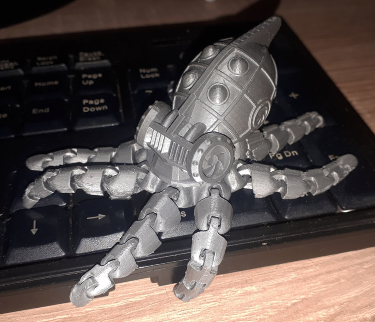

Én is nyomtattam pár nem hasznos jópofa dolgot az ünnepre való tekintettel [#vigyor]
Steampunk Polip

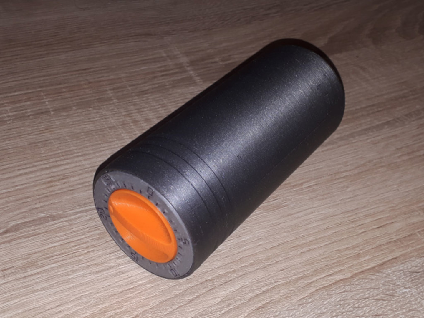

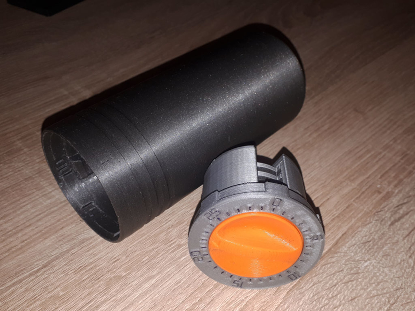

Számzáras mini széf
A számzárat kellett kicsit reszelgetni mire működött, de amúgy meglepően jó.
