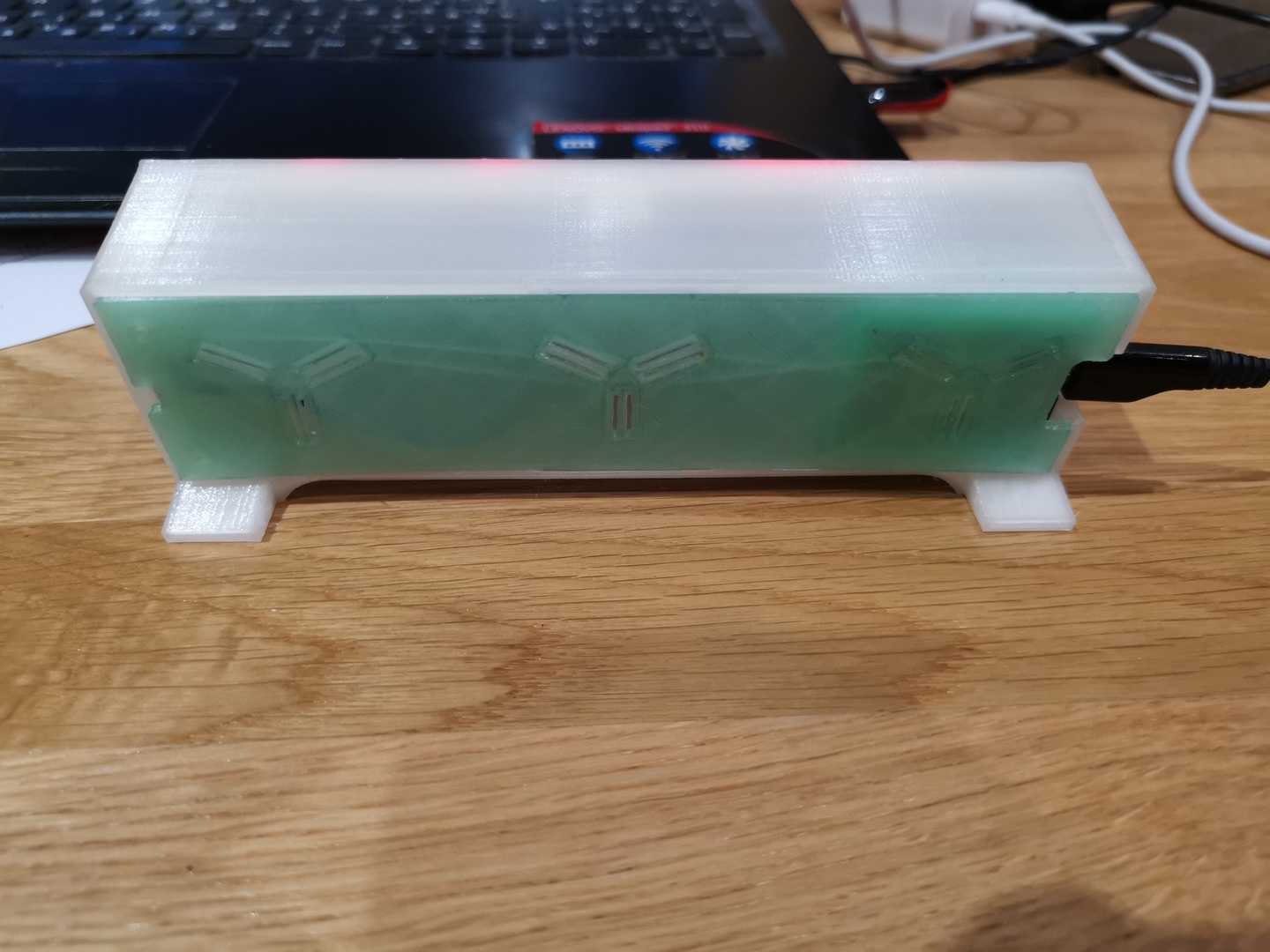

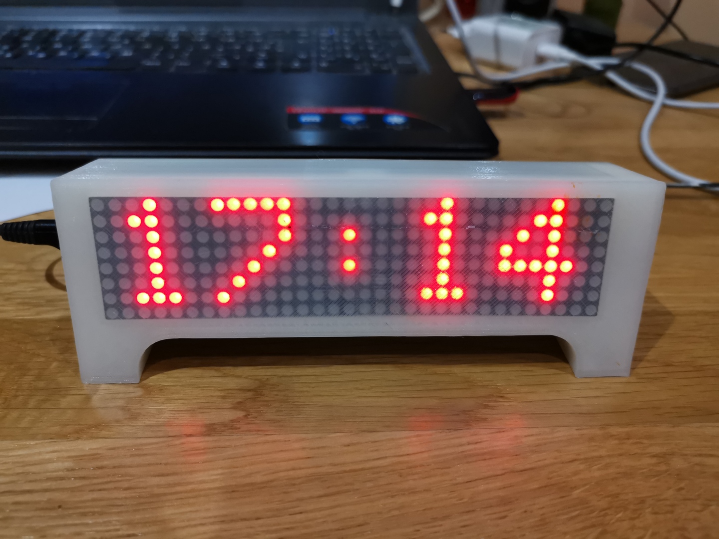

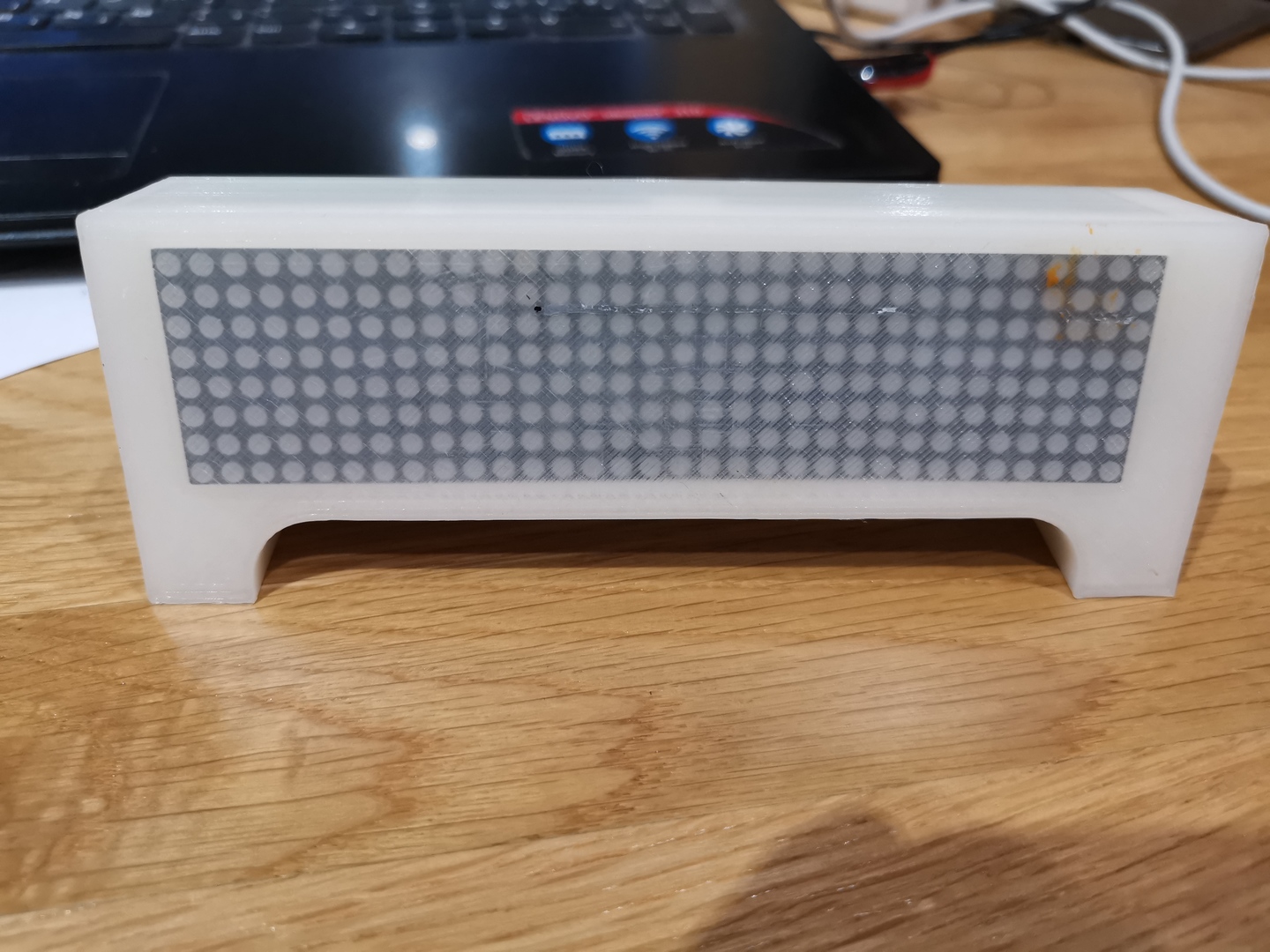

Ne csak figurák legyenek, hanem valami használati tárgy. [#kacsint]
Kedves barátomnak óra doboz. Jó kis színkifutatott filamentből.
