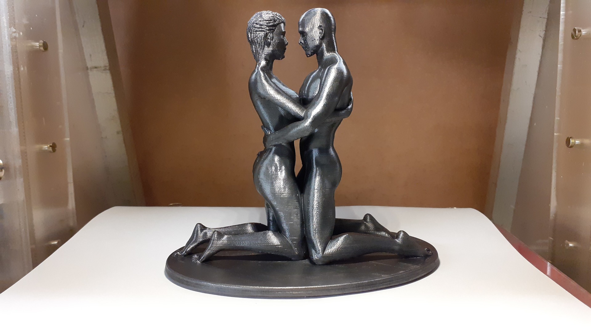

Jó magasra tetted a .....
Jól látod...tényleg magasabb a szokottnál.

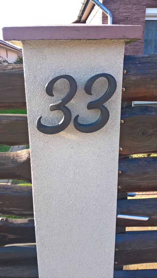

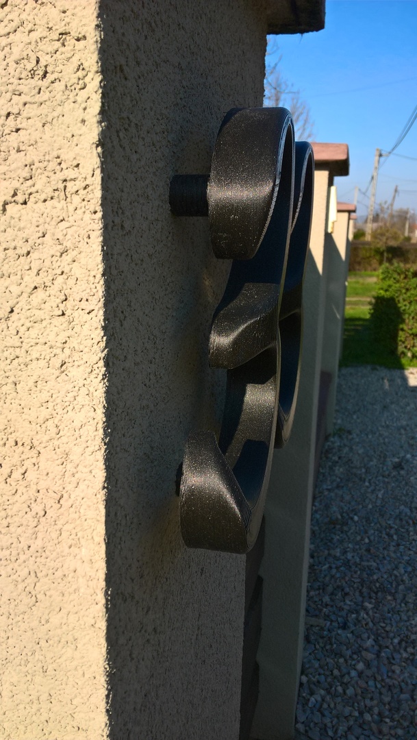

motion
Én is pont így jártam vagy másfél hónapja...
De én távtartót is nyomtam hozzá. Ha 3D akkor legyen 3D minden [#nevetes1]  Meg így nem látszik a felfogatás...

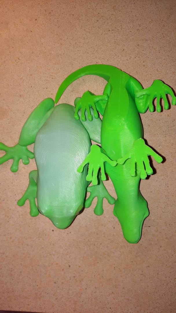

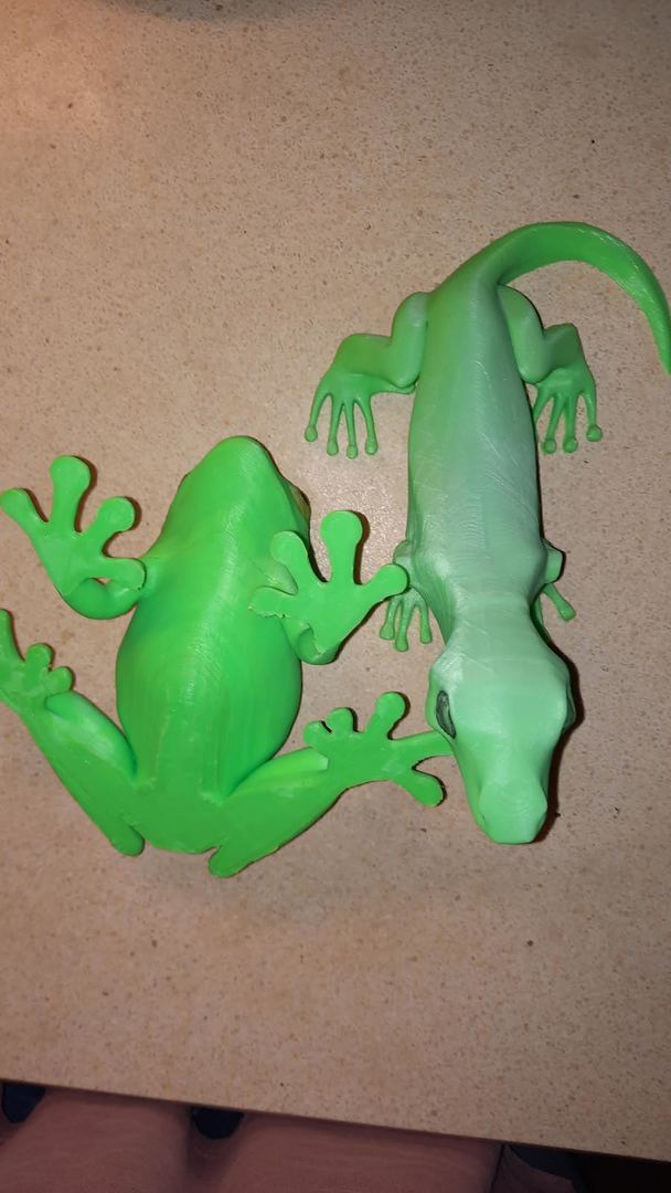

Kíváncsi leszek az UV állóságra. Kb. egy éve nyomtattam egy világos zöld békát és egy gyíkot. Az ablakpárkányon "laknak" idebent, így tripla üvegen keresztül éri őket a Nap. Mindkettőnek kifakult  háta, de nem krétásodott egyik sem. PLA-ból vannak.

Így néznek ki hason/háton. A Napszívta hátuk szinte ezüst színű, a hasuk még élénk zöld. De mindkettő felülete fényes mintha most nyomtattam volna.
