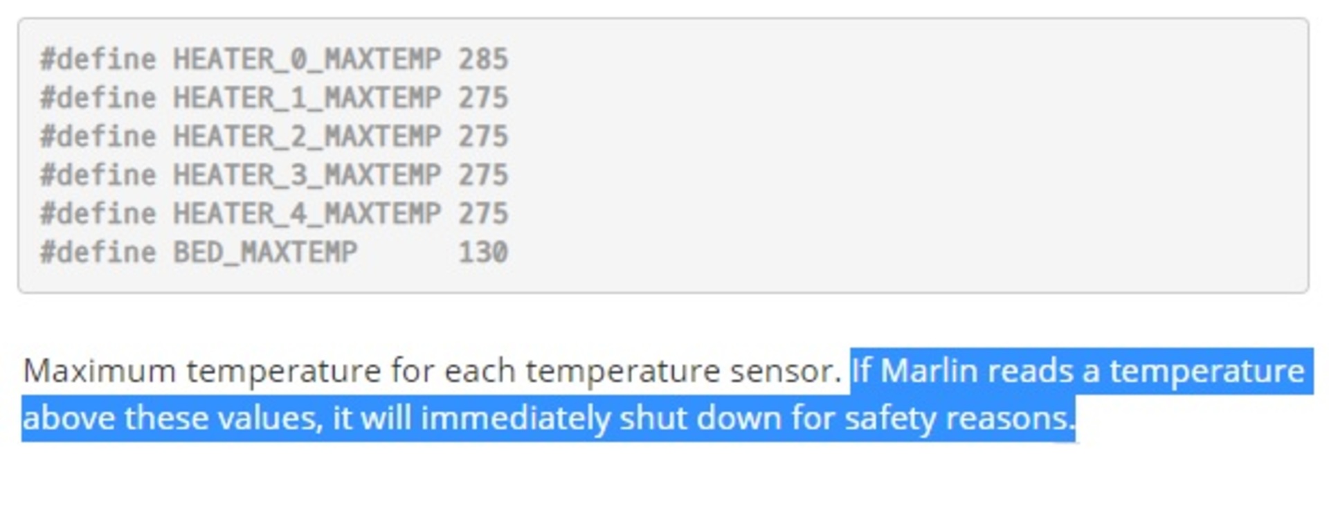

Hogy is van ez a külső hőmérséklet figyelés a nyomigáknál?
Gondolom...
A firmware-ben van egy definiált hőmérséklet érték, ami alatt a gép el sem kezd nyomtatni.
Ha nyomtatás közben esik a külső hőmérséklet, akkor is megáll a nyomtatás?
A hőmérséklet minimumot valamelyik termisztor figyeli?
Melyik a kettő közül?
Ha Marlin akkor mindegyiknél beállítható egyenként.
#define HEATER_0_MINTEMP 5
#define HEATER_1_MINTEMP 5
#define HEATER_2_MINTEMP 5
#define HEATER_3_MINTEMP 5
#define HEATER_4_MINTEMP 5
#define BED_MINTEMP 5
MINTEMP hibával leállítja menet közben is.

IdézMINTEMP hibával leállítja menet közben is.
Ok, értem, fűtőköri szakadás, termisztorhiba, stb.
De mi állítja meg a külső hőmérséklet 5 fokra esése esetén?
A fej/asztal munka közben hőfokon, vagy annak közelében van...
A MINTEMP a két fűtést figyeli, de mi figyeli menet közben a külső hőmérsékletet?
Vagy csak indítani nem enged a két termisztor öt fok alatt?

Pontosan mikor is áll meg?
Mondjuk nekem csak ultimakerrel van tapasztalatom ott addig nem enged nyomtatni amíg nincs minden megfelelő hőfokon, de olyat nem tapasztaltam, hogy a környezeti hőmérséklettől függően ne nyomtasson. Igaz nem is volt még 5°C-ban a mikor nyomtatni akartam.
Olyat viszont tapasztaltam, hogy a hotendet túlhűtötte a tárgyhűtő és mivel nem tudta tartani a megfelelő hőfokot leállt. A hideg környezetnek itt esetleg hatása mert esetleg tűlhűti a hotendet.

Természetesen csak akkor tud működni a maxtemp beállítás, ha a megfelelő lábon csatlakoztatva van az érzékelő.
Ebben az esetben a maxtemp beállításnak megfelelően, ha magasabb hőmérsékletet érzékel bármelyik érzékelőnél, azonnal leáll.
morvfer7
Bár a maxtemp beállítást fotóztam ki, de a mintemp is ugyanígy működik, menet közben leáll a nyomtatás, ha a megfelelő érzékelő alacsonyabbat érzékel mint a beállított érték.
Nem áll meg semmikor... :)
Pusztán csak a külső, vagy környezeti hőmérséklet összefüggéseire lettem volna kíváncsi.
Egy példa...
Reggel kimész a hideg műhelyedbe, nyomtatni akarsz, 5 fok vagy kevesebb van a gép körül.
A Marlin figyelve a két termisztort azt mondja, "hideg van, baxok rád, fűts be, aztán indulhatunk". :)
Vagy befűtesz, vagy megmelengeted a két termisztort pld. egy hajszárítóval.
Öt fok fölé megy a két termisztor mért értéke, indulhatnak is a fűtések, indulhat a nyomtatás is.
Utána már nem foglalkozik a Marlin a külső hőmérséklettel, hisz fűt, melegszik a fej, ugyanúgy melegszik az asztal is.
Pont úgy ahogy leírod.
Gondolom téged amiatt izgat a kérdés, mert ki szoktad kapcsolni az asztalfűtést...
morvfer7
Ha csak a fej és az asztal hőmérsékletet figyelteted, akkor így megy, de ha bekötsz egy külön érzékelőt a külső hőmérséklet figyelésre és alá megy a hőmérséklet a firmware által beállítottnak, akkor stop van.
A marlinban több érzékelőt tudsz figyeltetni, ha jól tudom a ramps panelon 3 érzékelőnek van hely.
Nincs miért aggódnom még kikapcsolt asztalfűtésnél sem.
14-18 fok között mozog a nyomtató körül a hőmérséklet.
Most is megy, 16-17 fok van mellette.
Akkor miért aggódsz? [#circling]
