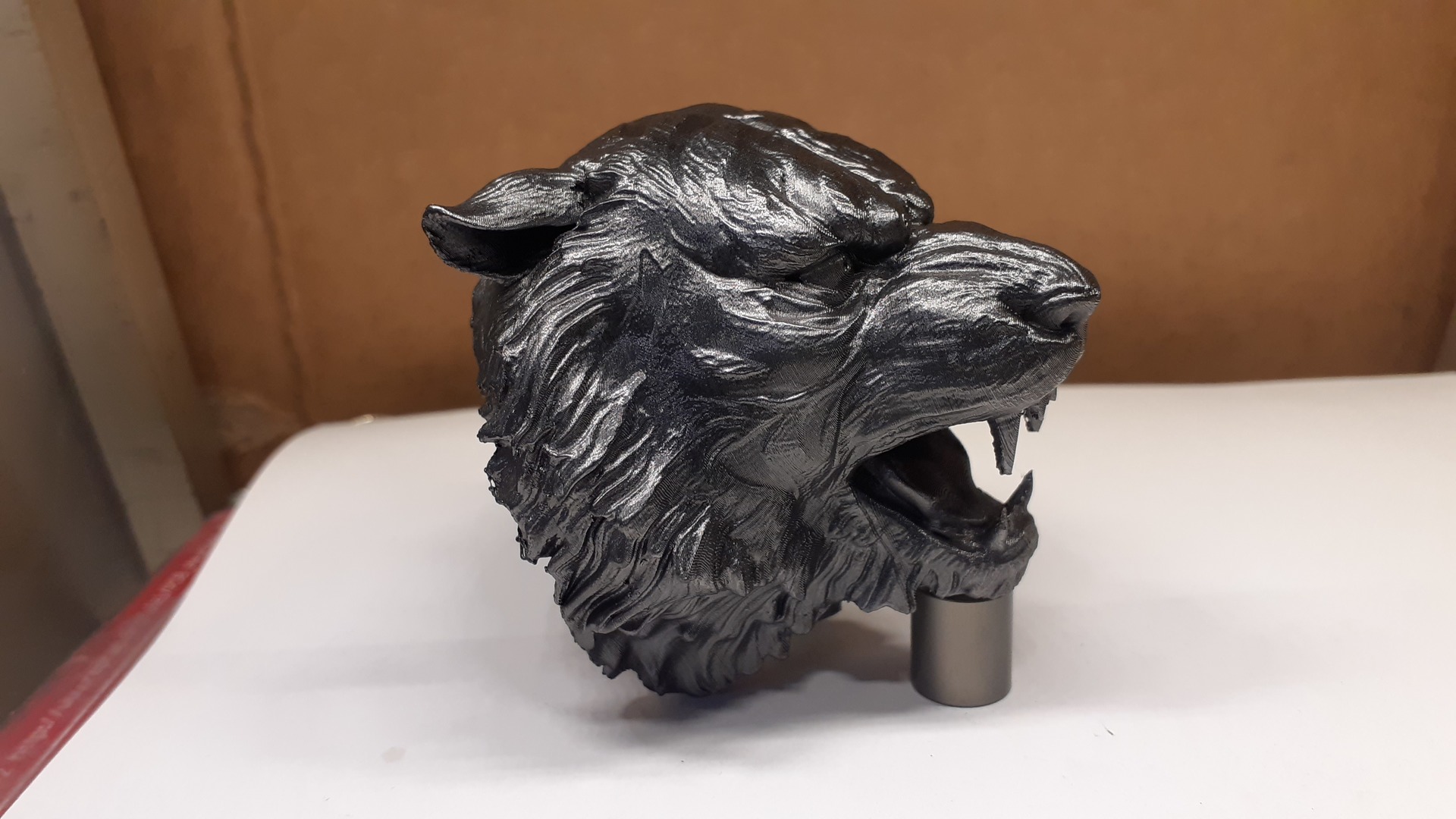

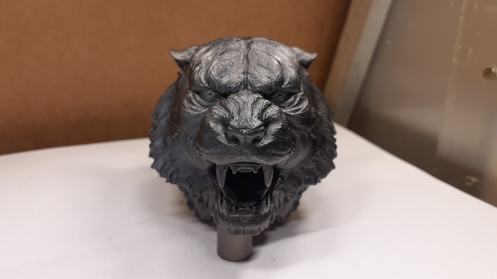

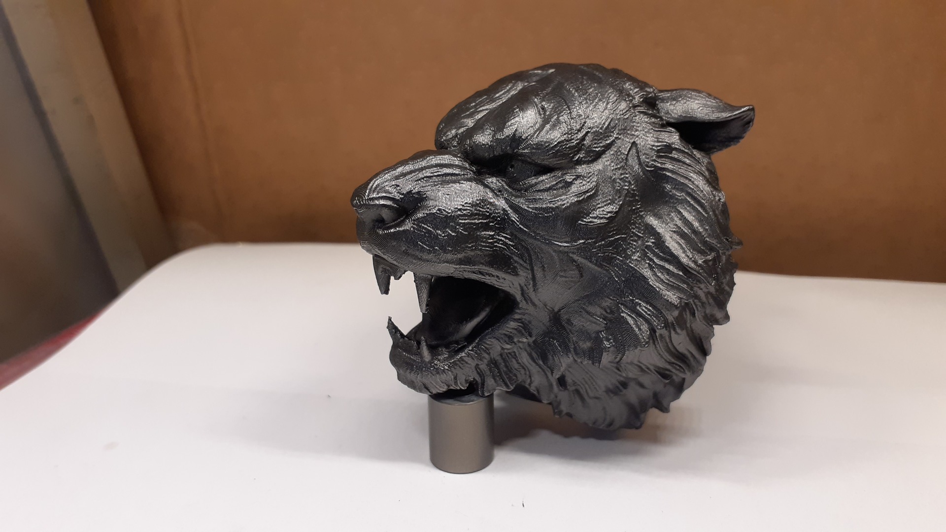

A sok hasznos bizbasz után, legyen újra egy "haszontalan kacat is". :)
Ugyan nincs rajta ruha, de...nem is pucér. [#nyes]
