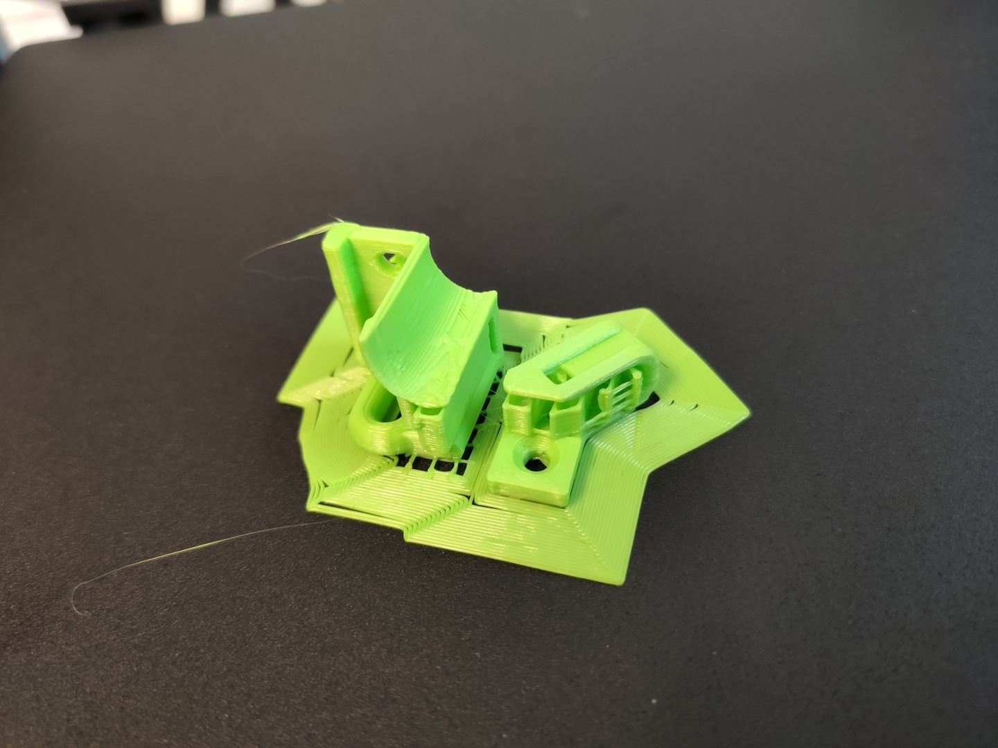

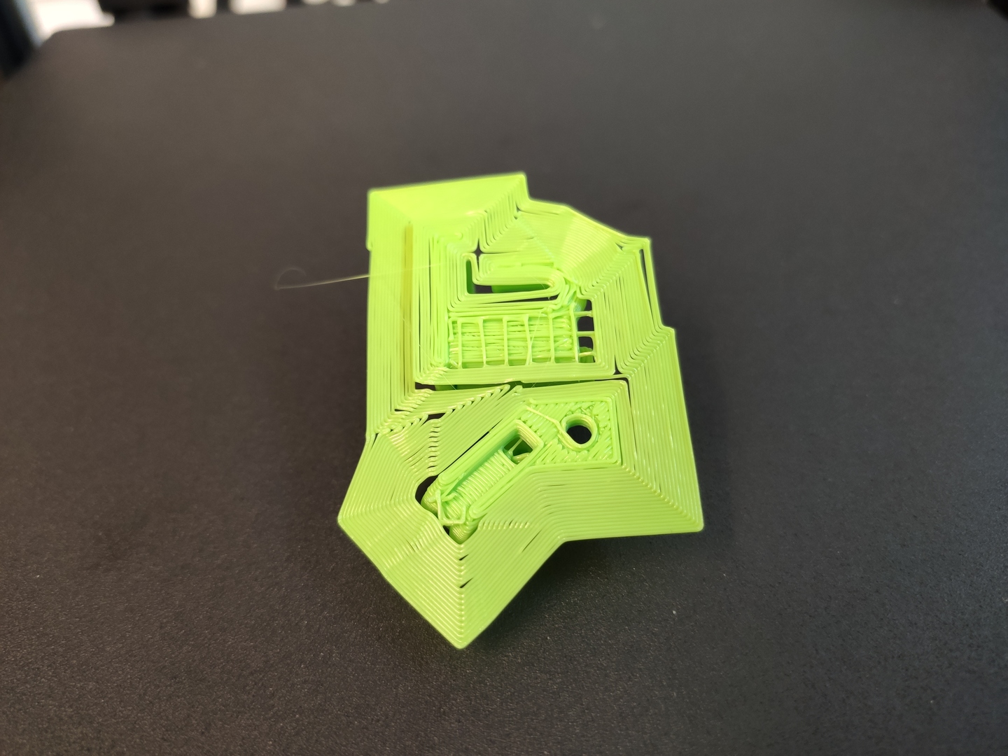

Köszönöm, most egyelőre pár apróságot kinyomok, egy két kábel rögzítőt meg filament "irányítót". Jelenleg küzdök a megtámasztással (program szerint fog tenni, kíváncsi leszek...), a mostani nyomatban nem tett támaszt az egyik helyre és a levegőben kezdte. [#vigyor] Vagyis valami egészen fura csíkizét húzott előtte, de szerintem az a legelső réteg lett volna ott...
Olyasmiket nem kellene beállítani hogy fizikailag mennyit is adagol, meg hasonlók?

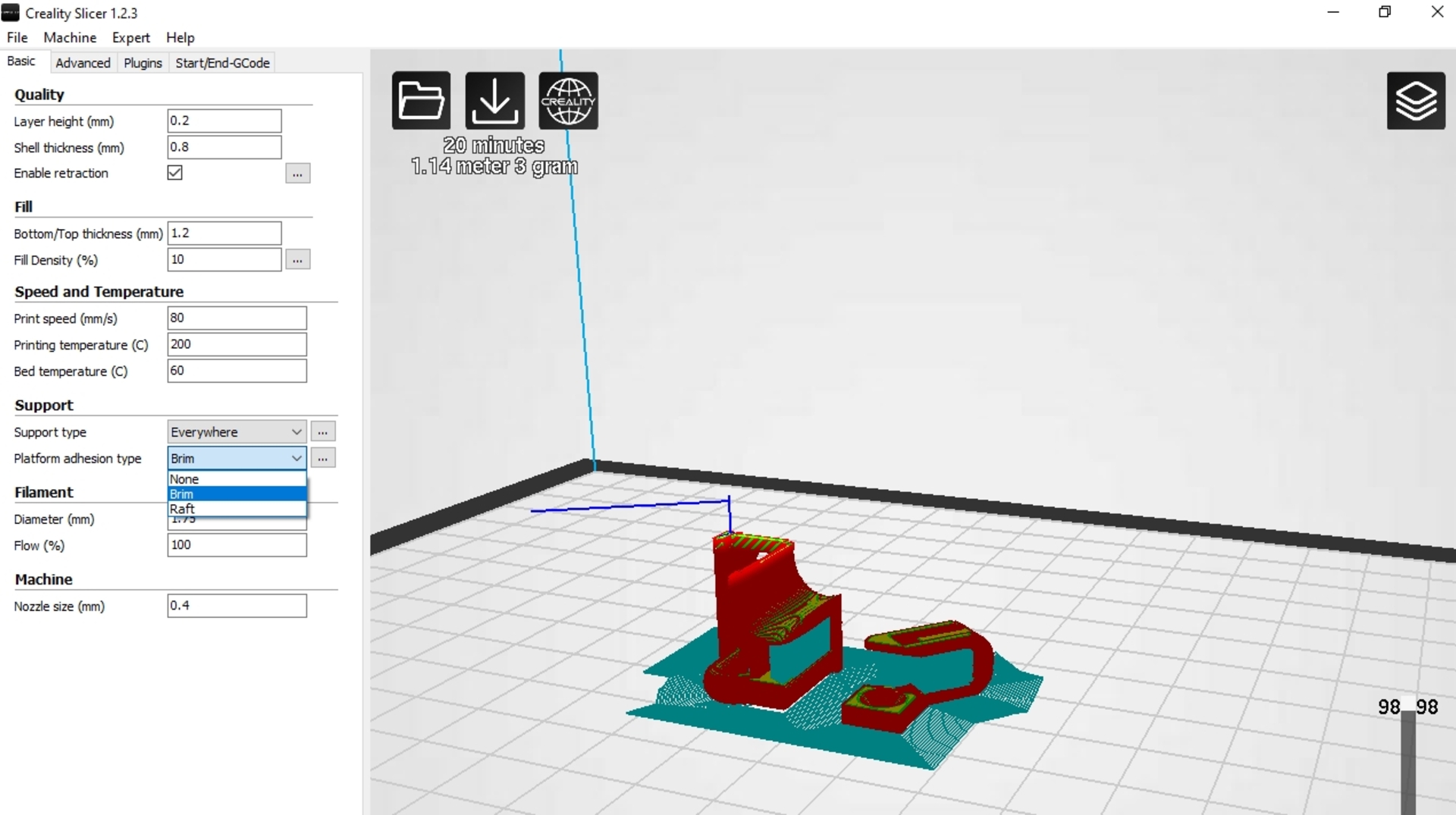

Nekem van olyan hogy Brim meg Raft. A raftra írja hogy kiegyenlíti az asztalt.
A kezdő réteg meg a vonalszélesség a Fill résznél írt dolog?
Itt a zöld rész lenne vajon a megtámasztás? Gyárilag 45 fokra volt állítva a szög ahonnan már teszi, ezt átírtam 90 fokra, kíváncsi leszek...

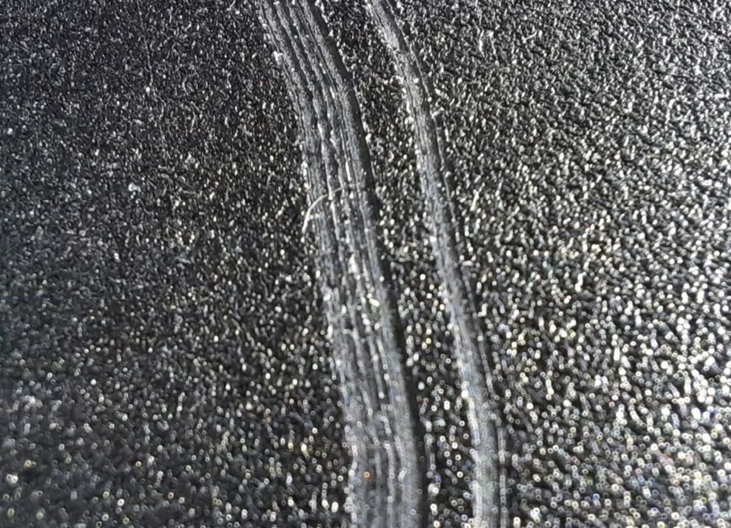

"A műanyag és a flancos asztaloknak ez a hátránya, hogy ha beleér a fúvóka akkor sérülhet."
Egyszer fordult elő velem, hogy a Cura valamitől az asztal alá "küldte" az extrudert. Előtte korrektül "home"-olt, utána elindult a skirt de már mélyszántással. Mivel előtte soha nem volt baj, nem voltam ott csak elindítottam a nyomtatást. Mire visszaértem már 5 kör skirt volt és a tárgyból is két külső vonal. [#boxer]

A FILL a tárgy kitöltését jelenti. Mivel "egyszerű" üzemmódban vagy, sok beállítás nincs. A 10 % azt jelenti, hogy a teljesen tömör felületnek csak 10%-a lesz kitöltve. Ha tömör tárgyat szeretnél, akkor ezt állítsd 100%-ra és kész.
A nyomtatásnál használt olvadék mennyiségét a Filament menüben vagy a szál vastagságával vagy a "flow" értékkel tudod szabályozni. Ha a flow 100% akkor épp annyi filamentet fog az extruder motorja benyomni, hogy a fúvóka átmérője által meghatározott olvadék henger hossza egyenlő legyen az extruder által megtett úttal. (Remélem érthető). Ha vékonyabb a filament a beállítottnál, akkor kevesebb anyag fog kijönni a fúvókán. Mivel az extruder a számított értékkel elmozdul, a kevesebb olvadék széle nem fog összeérni a korábbi sorokkal. Vagy a filament átmérőjén kell változtatni (nem feltétlen a ténylegesre), vagy a flow értéket kell megnövelni. Az alaprétegnél nem árt, ha kicsit több anyag megy ki, így tuti zárt felületről indul a tárgy.
A támasznál én a gyári 45°-ot 60°-ra állítottam, ezzel még egész jól lehet nyomtatni. 90°-ra ne állítsd, mert ez gyakorlatilag azt jelenti, hogy vízszintesen bárhová elküldheted a fejet támasz nélkül és a levegőben kezdi a nyomtatást.

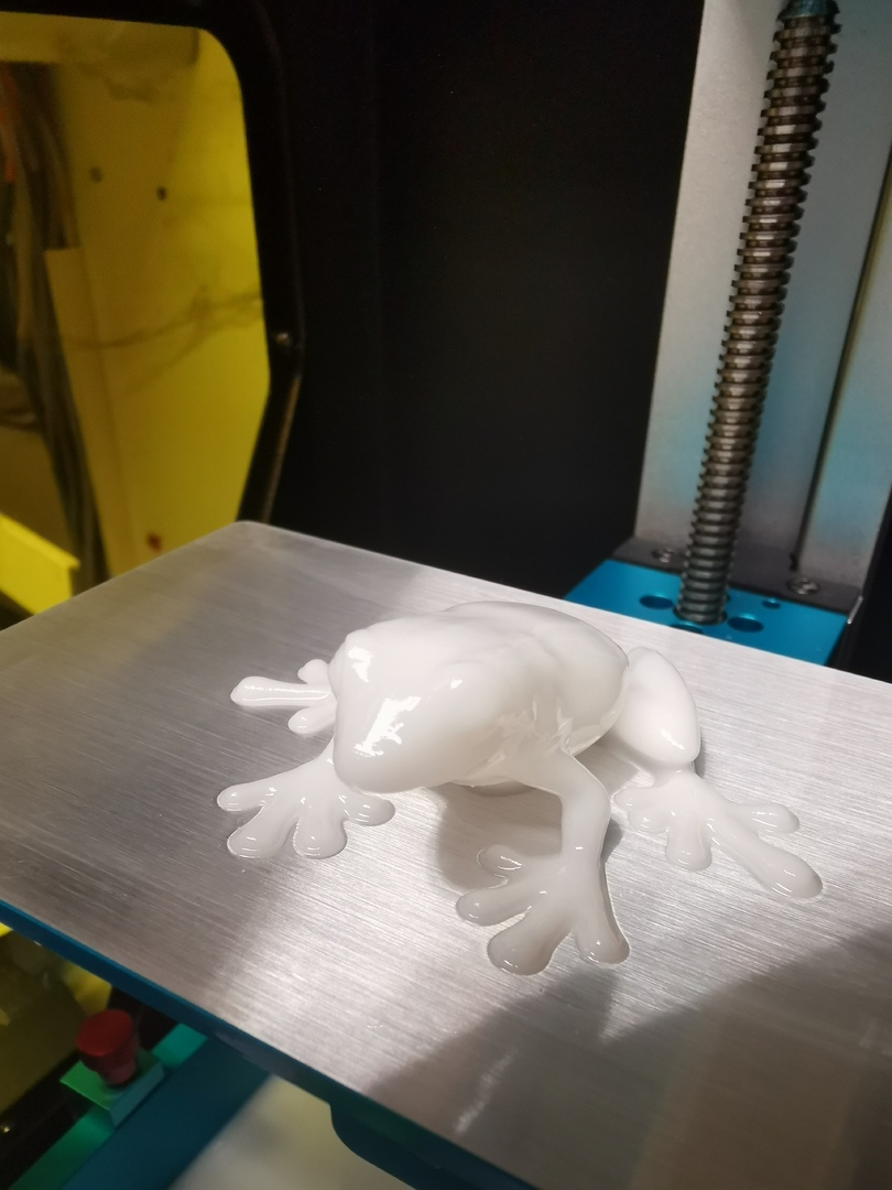

Köszönöm mindenkinek a segítséget! Sikerült már a béka is.
Chitubox + a photon szeletelője
