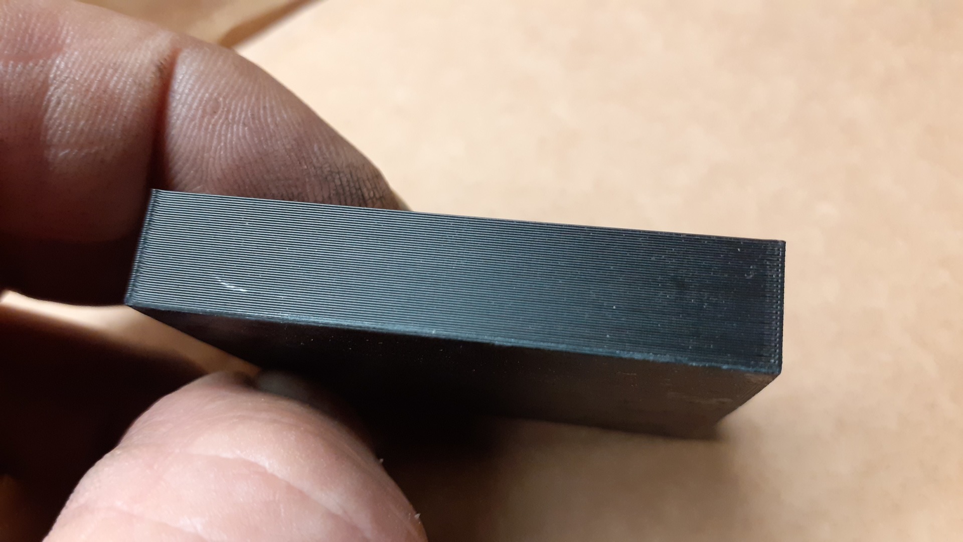

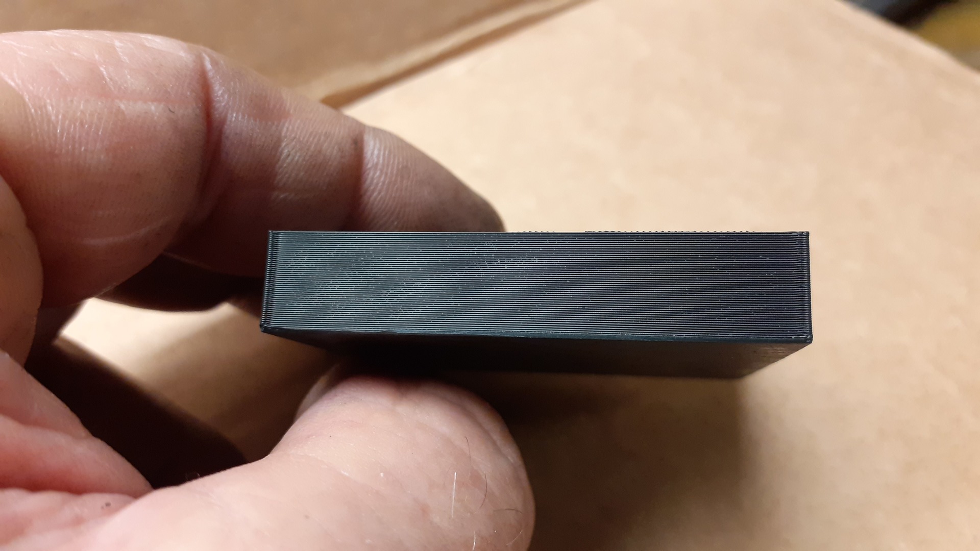

Sokat javult a helyzet, eltűnt a "moaré", hullámosság a felületről/sarkok közeléből. [#eljen]
Most, ilyen a 0.2-es réteg felülete a fekete Herz-es PLA-val.
Nagyon hasonlít a Cura 15.-hoz ezért gondolom, hogy az advanced ablakba van, ami a szomszéd fül.
Retraction speed 80mm/s én ezt állítom be.
