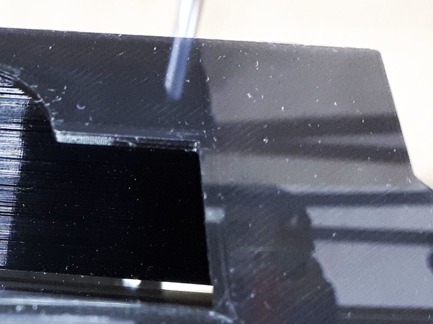

Sokkal közelebb kell a fúvókát tenni az asztalhoz.
Az első képen látszik hogy a tárgyak körüli "skirt" vonalai összeérnek, és erősen lapítottak, nem hurka.
A másik képen meg egy jól sikerült alsó felület, amin ugyan látszik valamennyire a csíkozás (anyag és hőmérséklet függő, de valamennyire mindig szorul levegő a két csík közé) de alapvetően szép tükrös az egész.
Alapvetően ha homogén felületet akar az ember akkor alaprétegnek a "hilbert curve" kell (ez a speciális vonal vezetés segít kiszorítani, minden levegőt) és durván felnyomott asztal hőmérséklet hogy folyékony legyen az anyag. Tehát ilyen 80-100fokos asztal, és 230fokos fej. Akkor teljesen sima lesz az alja. Persze ezek a hőmérsékletek behozhatnak más problémát. Pl. az elefántlábazást, a szétfolyó első réteget, a fúvóka és az asztal lehet nem bírja, besül az anyag a fejbe, a második rétegre mivel visszahűtjük normális hőmérsékletre, a zsugorodás is okozhat leválást.
