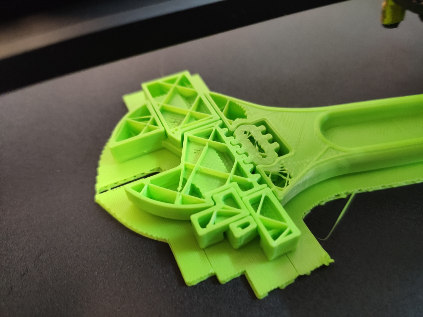

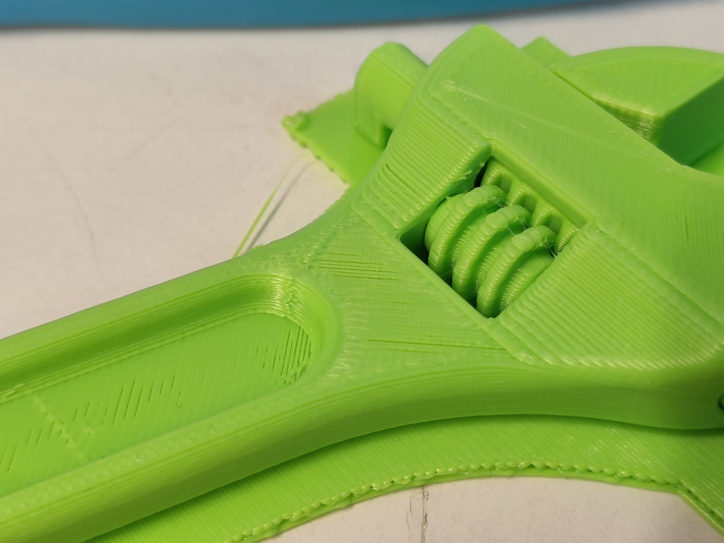

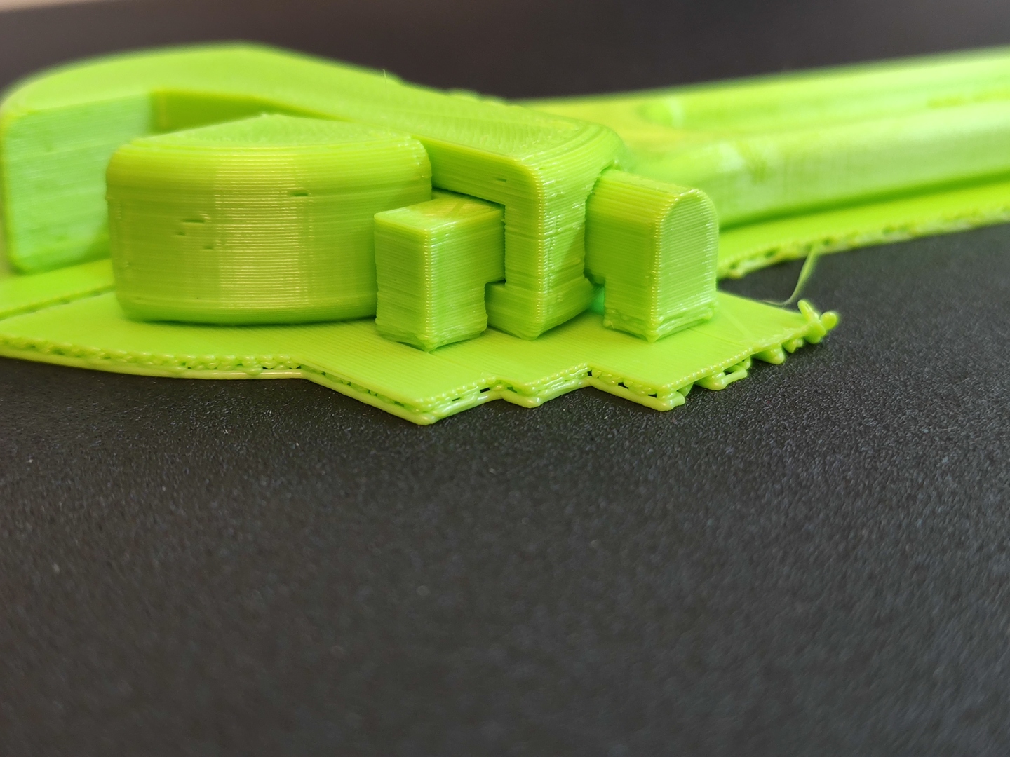

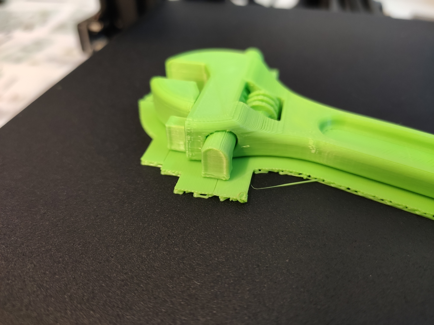

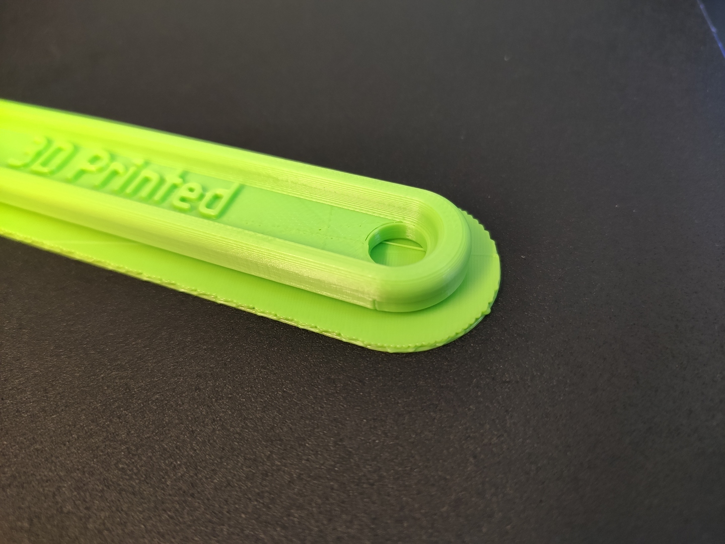

Nem bírtam magammal, hisz ez egy igen jó játék, és nyomtattam. [#vigyor]
Creality Slicer, 0,2-es rétegvastagság, 200 fokos hotend, 60 fokos asztal (a tapadással nem volt gond). Semmit nem csináltam a géppel (ja, nem igaz az asztalt felfűtöttem 80 fokra, majd hagytam lehűlni).
Az alap platform egyértelműen kukacszerű csíkokból van, nem lapítottból. Utána már jobb a helyzet, gondolom az alatt a pár réteg alatt kiegyenlítődik a szint.
Vannak hiányok, azok jobban "zavarnak" mint a kitüremkedések. Vagyis igazából ez ilyenlett.
Mi a meglátás? (Hátha van tapasztalat melyik csavart húzzam meg a százados pontossághoz... [#vigyor].)
Nyilván amíg belejövök tökéletes lesz, csak kíváncsi vagyok.
Ha az alap csíkos, akkor valószínűleg messze van a fúvóka az asztaltól. De ha nem sík az asztal, akkor nem sokat tudsz tenni ellene. Ha a legmagasabb ponthoz állítod az extrudert akkor a mélyebb részeken csíkozni fog (ez a jobbik eset), ha a mélyhez szintezel, akkor a magasabb helyeken beleszánt az asztalba ami vagy annak vagy a fúvókának fog fájni.
Hiányos nyomtatás akkor szokott lenni, ha:
- a filament vékonyabb, mint 1,75 mm. Nem sűrűn, de előfordult, hogy pár méter csak 1,6 mm volt a spulnin. Egyrészt mérd meg (ha van mivel), vagy csak próbáld meg a "flow" értéket megnövelni 110%-ra. (Nyomtatás közben menüből lehet állítani).
- nálad még nem valószínű, de ha részlegesen eldugul a fúvóka akkor is előfordul ilyen.
- túl nagy a nyomtatási sebesség, csökkentsd le. Akár szeletelésnél, akár nyomtatás közben a menüből írd felül.
Elsőre ezek jutottak eszembe.
Ez a "Raft" réteg nagyon jó az irtó pocsék asztalokat kiegyenlíteni, de amint látod nem szép az alap
Tehát az asztal síkját kell belőni pár század pontossággal és akkor el lehet hagyni ezt a vastag alapozást.
Simán közvetlenül a felületre lehet nyomtatni a tárgyat ha elég pontos az asztal.
Nekem 0.1mm a kezdő réteg, és 150% az alap vonalszélesség, mert így nagy nyomással rápréseli az anyagot és jobb a tapadása, és szebb az alap felület.
Persze ehhez tényleg sík asztal kell.
"Skirt" van beállítva "raft" helyett. Ez csak annyit csinál hogy a nyomatás előtt körberajzolja a munkaterületet. Én 3 kört állítottam. Ez alatt felépül a nyomás a fejben, meg látom ha túl közel, vagy távol van a fúvóka az asztaltól.
A műanyag és a flancos asztaloknak ez a hátránya, hogy ha beleér a fúvóka akkor sérülhet. Az ablaküvegnél nem okoz semmi gondot, elcsúszik rajta, és az asztalt tartó rugó ellenében lenyomja. Még az alap is lehet jó mert a nyomás miatt szokott ilyenkor is extrudálni, csak nem lesz olyan elegáns.
Ah, igen, igazad van, megnéztem a képeket, a tárgyon is látszik hogy néha anyag hiányos.
