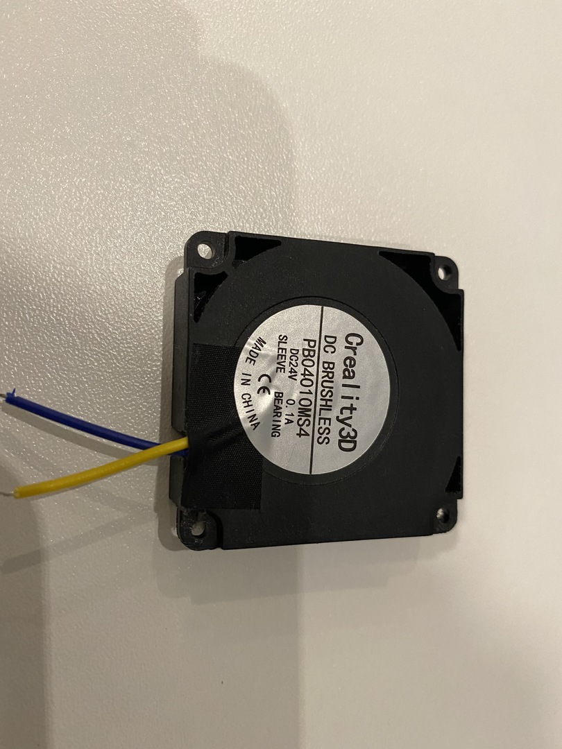

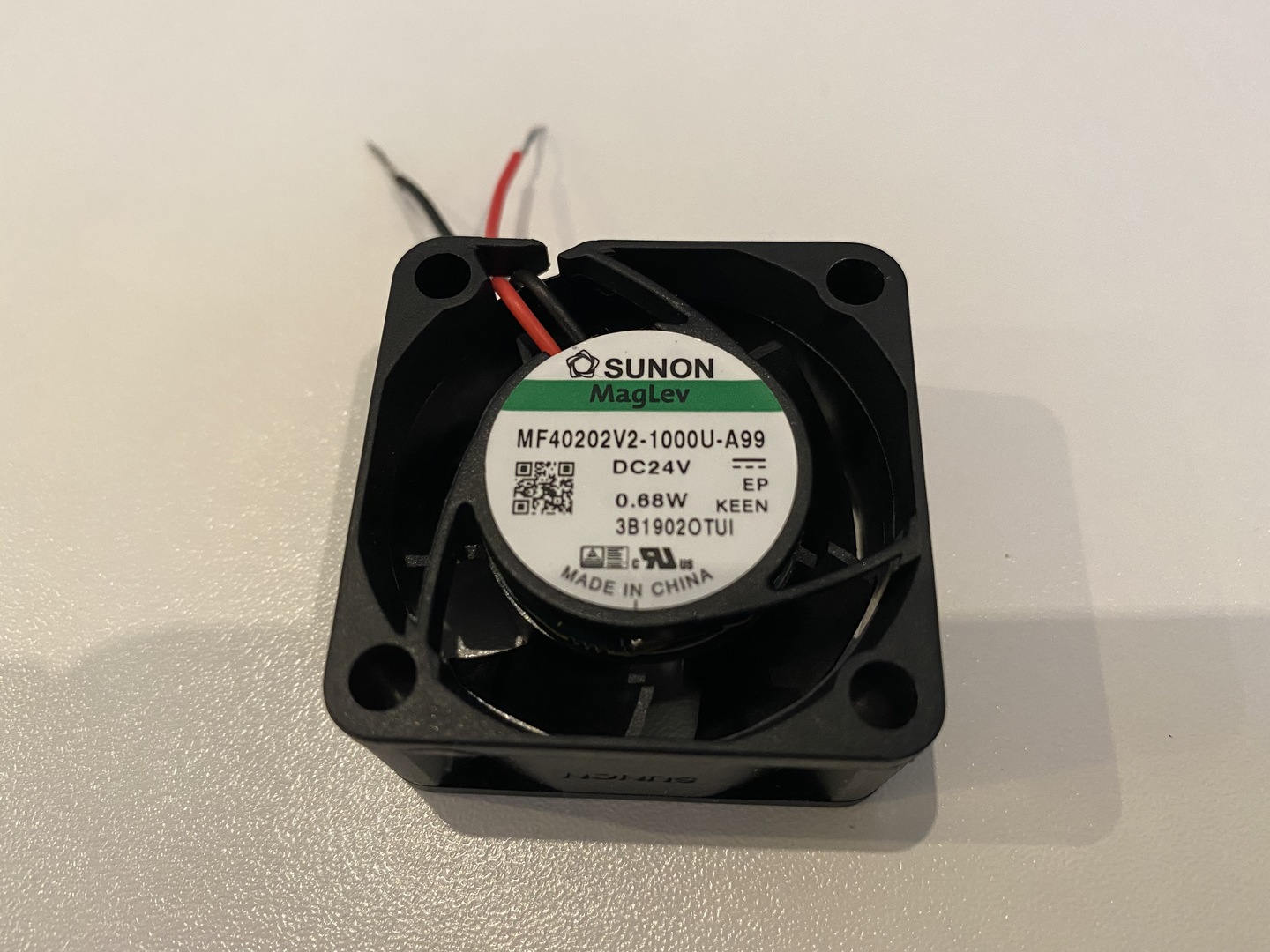

Az Ender3-on szeretném megcsinálni a dual fanos tárgyhűtést, ugye a kék és sárga vezetékre kötném, ami az alaplapból jön,  párhuzamosan kötöttem be a két ventit, de úgy nem tudom szabályozni a fordulatot , csak 100%-on mennek, ha leveszem mondjuk 50-re őket csak megrezzenek, de viszont nem indulnak el, ha sorba kötöm el sem indulnak, ebben a részében egyáltalán nem vagyok járatos, hogy lehetne megcsinálni hogy lehessen szabályozni őket, gondolom a venti sem jó, mert próbáltam egyet rákötni azt sem vitte, csak az eredeti Enderét.

Nekem nincs ilyen nyomtatóm, de nem tartom valószínűnek hogy 24V-os ventilátor van rajta. Inkább 12V-os lesz, de nyilván ezt ellenőrizni kell.
Ha mindkét ventilátor azonos feszültségű akkor párhuzamosan kötve működnie kellene. Nem hiszem, hogy teljesítményben nem bírná a kimenet.

Pedig 24V-os de az Radiális

Ebben az esetben polaritáshelyesen, párhuzamosan kötve működnie kellene...
Nem biztos, hogy a fordulatszám szabályzó elektronika elbír egy helyett két 24V-os ventivel. Én inkább két 12V-ost kötnék sorba. Már csak azért is, mert gyakoribb, könnyebben beszerezhető.
Két 0.1Amperessel simán elbír [#nyes]
Akkor két 0,03 A-es miért fog ki rajta? Legalábbis 0,68W/24V=0,028A Persze nem ohmikus ellenállás de nagyságrendileg jónak kéne lennie.
