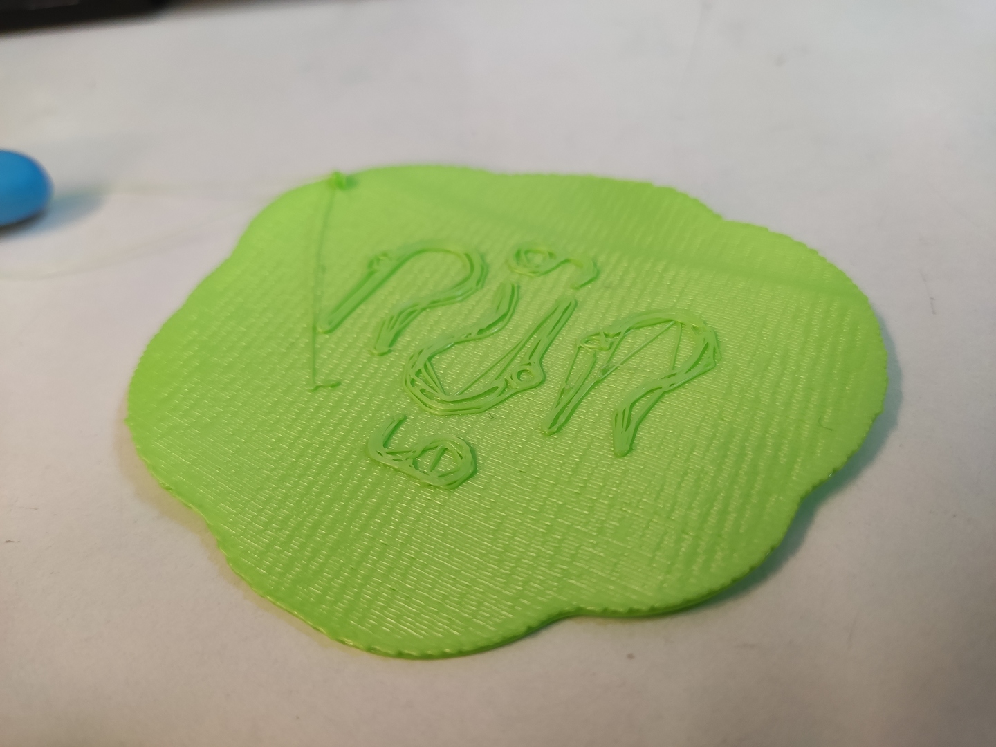

Most próbáltam az új curát raft-al (minden gyári beállításokon, Ender 3 pro profillal), de érdekesen működik, ugyanis az összes raft réteg kukac, tehát nem hozza ki a szintet a végére, és a nyomatot is fentebbről kezdi, annak az első rétege is kukac. Kicsit olyan érzésem van hogy nem vonalvastagságnyit lép feljebb hanem többet.
Le is állítottam....

Rosszul látni de az kör keresztmetszetű volt, amint fentebbről folyatott le...

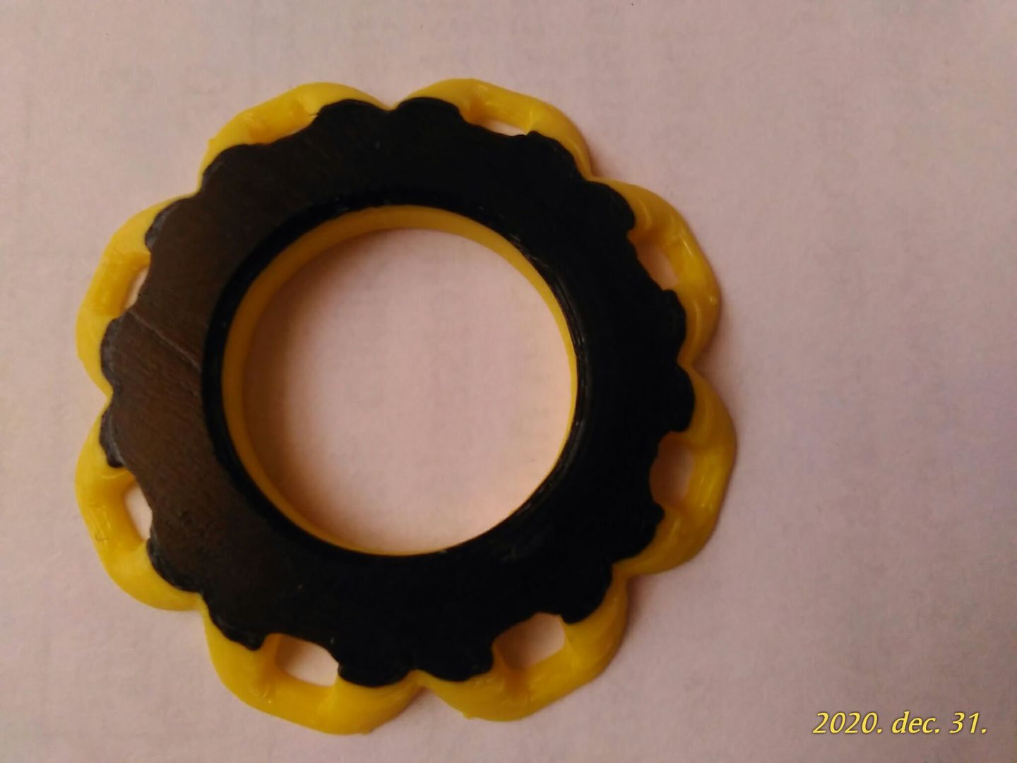

Ma próbálkoztam a dologgal. A skriptet elfelejtve csináltam a dolgot és sikerült is a szín csere, csak a polip nem. Először félúton felszedte a kinyomtatot részeket. Utána kisebb réteg 0,1 mm paszírozva az üvegre. Végre tapadnak a pici alkatrészek, mondom királyság közben az asszony süt. 1/3-ig eljut a nyomtatás azt meg áll minden. Az kurva sütő valamiért úgy dönt, hogy lenyomja a delejt a házban.[#banplz][#banplz][#violent][#violent]
