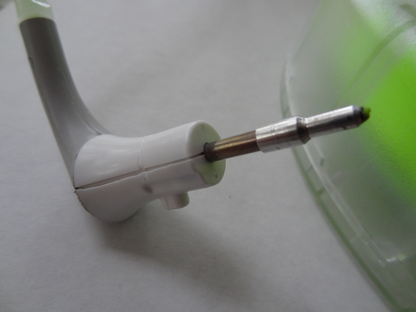

Nekem van most egy Cube 3 nyomtatóm, ez gyári cartridge-el működik azaz minden új nyomtatószállal új fúvóka is van hozzá. DE mivel már nem lehet kapni hozzá gyári nyomtatószálat ,így ha a fúvóka tönkremegy akkor ,kell hozzá valahogy gyártanom új speciális fúvókát.
Így néz ki, azon gondolkodom, hogy Volcano fúvókából lehetne gyártani valami hasonlót..

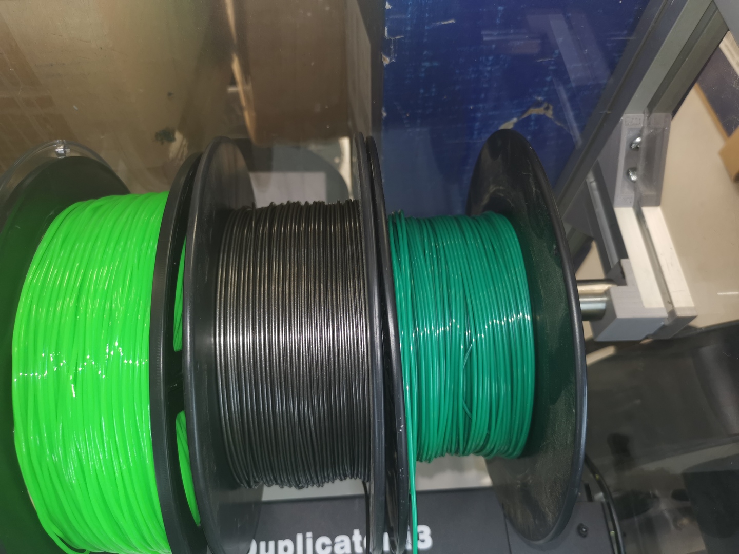

Ez elég csúfosan néz ki! Hogy sikerült ennyire összekuszálódniuk?
Ez egy utálatos filament.G..... márkájú. Mindig valamit beszívok vele. Átmérő, gubanc, szín....
Csak nem Gembird? Mióta 3D nyomim van, szinte csak azt használok. Eddig csak a piros színnel frodult elő, hogy volt benne pár méter 1,6 mm-es, a sötétkék meg hajlamos bedugítani a fúvókát. Mindkettő PLA+. Különben semmi bajom velük.
PLA + -nál 200/60°C, PETG-nél 260/80°C hőfokot használok. Mondjuk a hőfokok nem sokat segítenek gubancolódás ügyben.
Sokfélét használok de ezzel mindig bajom van. Kedves ismerősöm ilyet vett az ő kacatját csinálgatom.
Hőfok nem számit azt mindig az adott körülményekhez kell beállítani. Petg is használtam ebből az nem volt rossz.

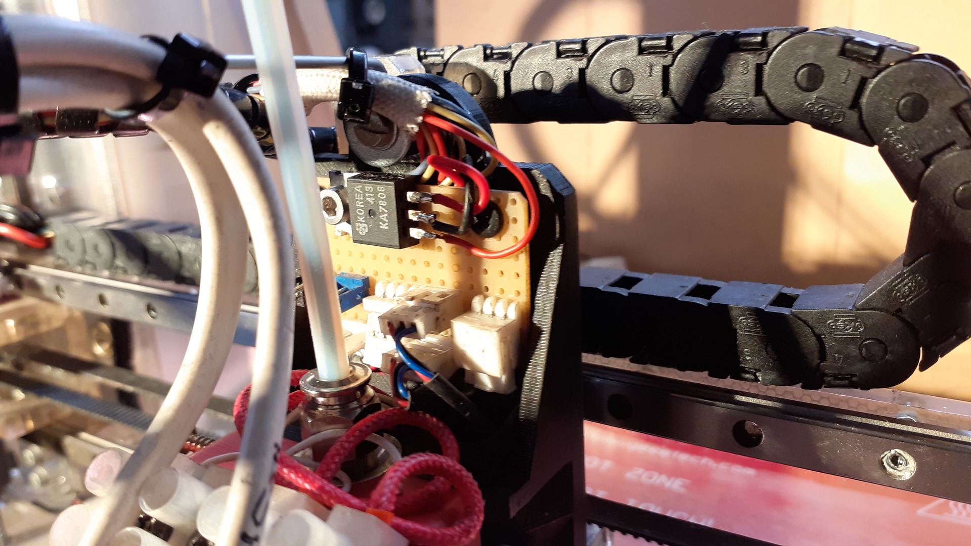

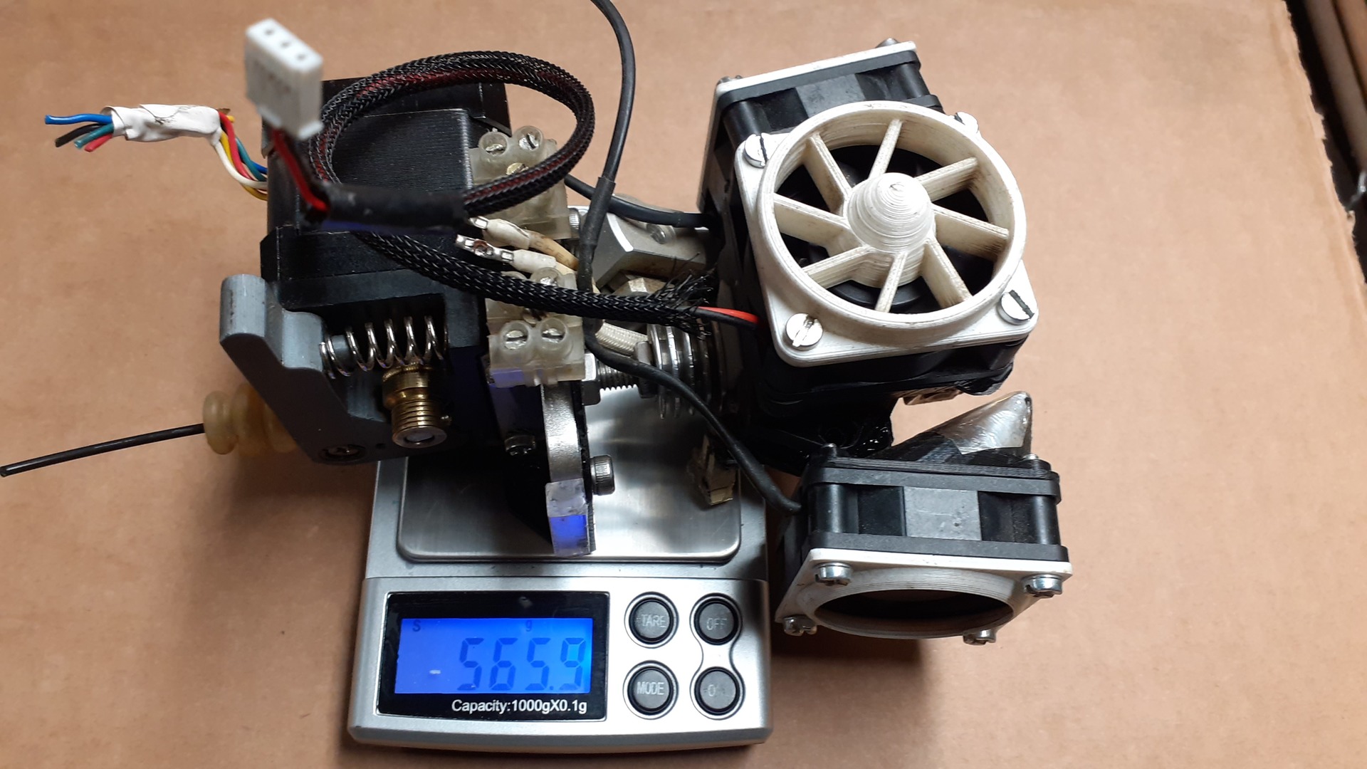

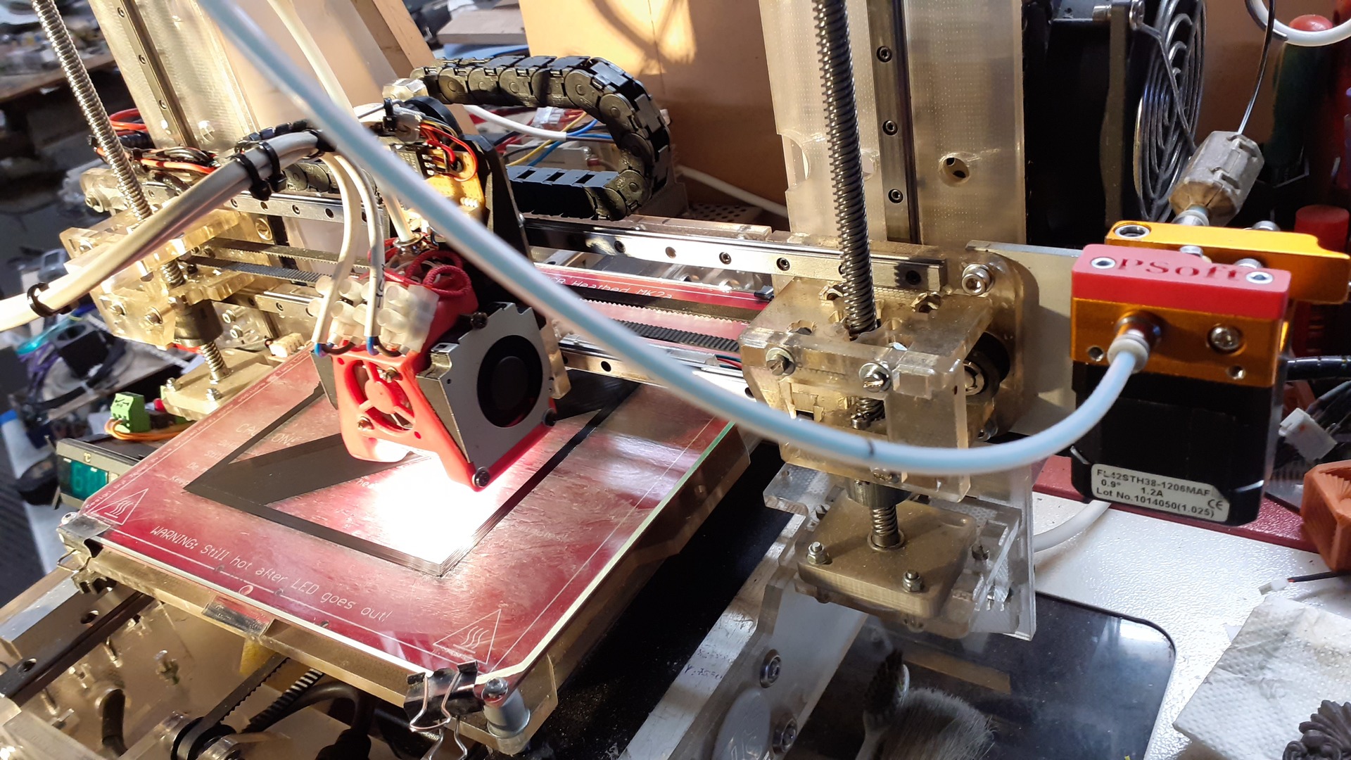

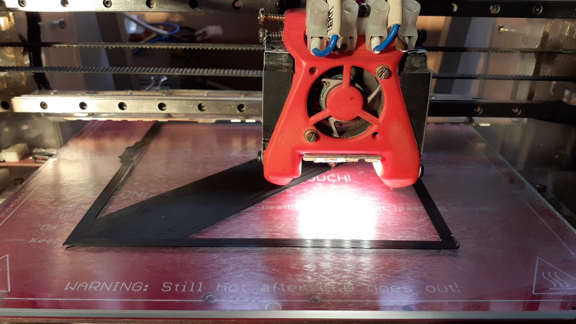

Nos, a napokban volt időm -vagy csak unatkoztam/rászántam magam- [#nemtudom] [#kacsint] "nyugdíjaztam" a direkt extruderemet.
Még az eredeti Geeetech Mk8-as? volt, egy anno' általam kreált E3d v6-tal kombinálva.(ezzel kezdtem az egész nyomigás "őrületet") :)
Motor, E3d..., ventik, stb. tudtam hogy nehéz, de most leszerelve/mázsára dobva, én is meglepődtem. 566 g-ot cipelt eddig az "X" kocsim!!!
Az új fejjel, több mint 400 g-ot sikerült lefaragni, így most alig 160 g a versenysúlya a fejnek.
Egyébként, ebben is egy E3d v6 klón van, az én igényeimre faragva.
Az extruder, most egy MK8 EXTRUDER ALUMÍNIUM SZERELŐ KÉSZLET "B" TYPE bovdenesre alakítva.
