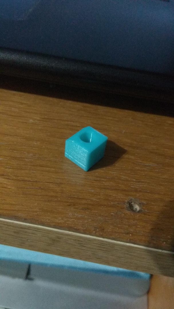

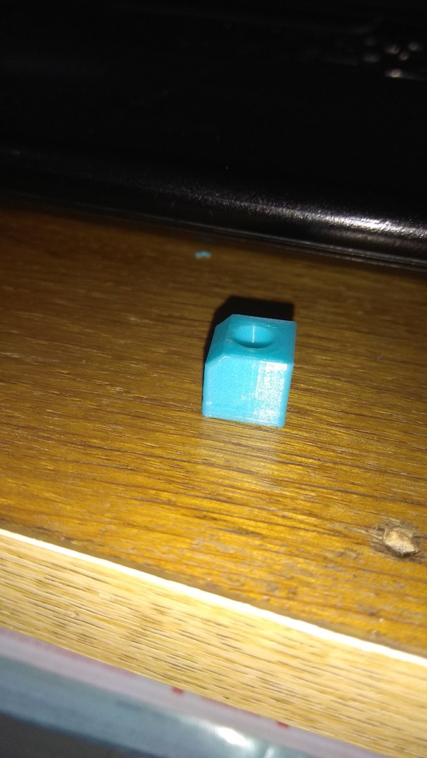

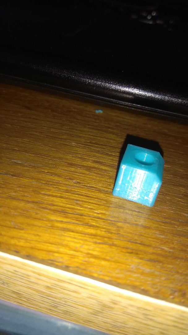

továbbra sem boldogulok az ender-al
a hiba még most is elefántláb
kezdő layer (initial layer horizontal expansion) -0,3mm
de nem csak a kezdő rész vastagabb oldalban 0,25-0,25mm-vel kb
az alsó 2-3 mm vastagabb általában ahogy nézegettem
hűtés 4. layertől indul
a magasság vesztés -0,5 mindegy milyen dolgot nyomtatok 10 vagy 150mm
hidegen egy 80 grammos sima fénymásoló papírt éppen fogja a fej az asztalhoz a négy sarkán
(középen lazán becsúszik)
(ha 40 fok körül van szintezve akkor sem jobb)
bed 60°C nozzle 200°C 0,4mm
0,2mm layer
robroy007
a képeken némileg látható az alján hol változik minden
következő próba hideg asztalon lesz
robroy007
hideg asztalon végig hűtéssel első sortól kezdve még rosszabb lett[#rinya][#rinya][#rinya]
kinek van esetleg ötlete a megoldásra?
Ez a kezdő réteg -0,3. mínusz?
