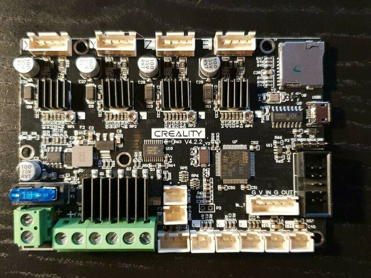

Üdv a fórumozóknak!2 hete vettem egy Ender 3-at szépen működik.Vettem hozzá egy 3d szenzort,ezt:
https://www.aliexpress.com/item/4001297485584.html?spm=a2g0s.9042311.0.0.5a424c4dXsMyzV
Fel is szereltem,de amikor megnéztem az alaplapot,
a Creality 4.2.2 (silent)lap van benne,ezt sd kártyáról lehet upgradelni.Hely van rajta BL_T felirattal.
Mellékelem a képet.
2 napja olvasom a forumokat,nézem a youtubot,de nem
találtam megoldást hogy lehetne munkára bírni ezt a szenzort.Az alaplapot meg nem akarnám rosszul flashelni,azért hogy utána levélnehezék legyen belőle.
Ha valakinek van erre vonatkozó tapasztalata szívesen fogadom.

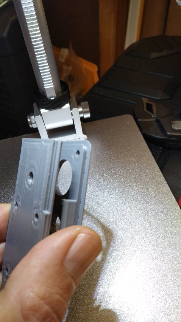

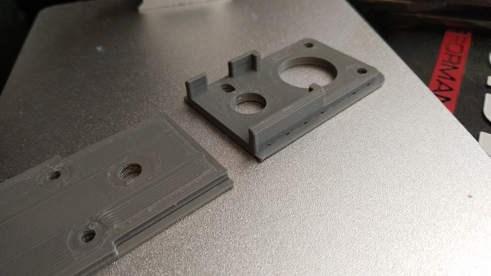

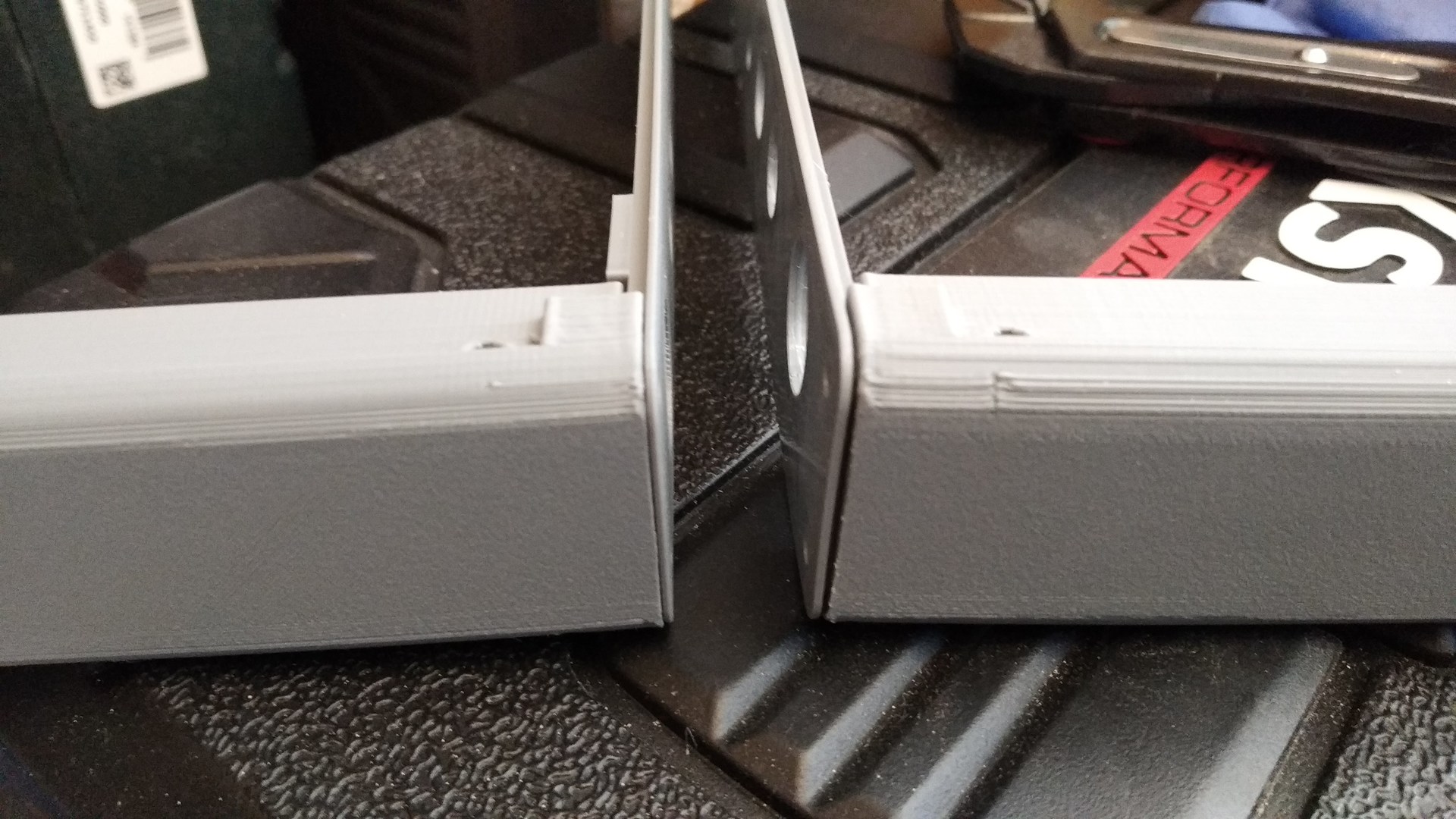

Az első nyomtatásnál jött a meglepetés. Amikor a tömör alsó rétegek után jön a 40% infill rész, akkor egy váll keletkezik a szélén körben. Ez vajon mi a fenétől lehet?
Gondoltam, hogy talán valami eltérő sebességek miatt hol vékonyabb hol meg vastagabb szálat húz, és ez okozhatja. Ezért teljesen egyformára vettem az alsó, a felső, a falak és az infill sebességét, de semmi eredmény.
Ellenőriztem a bordás szíjak feszességét és meghúztam az X Z Z csavarjait, hátha táncol vagy lötyög valami valameyik irányban (bár ebben nem sok logikát láttam, mert nem elcsúszás van, hanem a kitüremkedő váll körben és egyforma mértékben.) De ez sem segített.
Volt még korábban olyan, hogy a PTFE cső csúszkált fel le a fejnél vagy  az extrúder kilépőnél, és az okozott Z-beli hibákat. De most nem látom, hogy csúszkálna fel-le a retract-nál.
Nyomtattam több olyat is, ami CURA-ban már elmentett dolog volt, tehát tuti minden CURA beállítás az, amivel korábban hibátlan nyomatom lett. De eredmény semmi. A kitüremkedő váll mindig abban a magasságban van, ahol a teljesen tömör alsó rétegek váltanak a fal + infill részre.
Raktam fel egy pár képet, hogy látható legyen a jelenség. A bal oldali munkadarab a nyomtató fej pucolása utáni rossz, a jobb oldali a nyomtató fej pucolás előtti jó állapot.
A legelső képen látszik is, hogy az amúgy a korábbi nyomatokkal szépen rá illeszkedik másik nyomtatott darab. A mostani nyomatokkal viszont már felfekszik a vállon és rés marad a két alkatrész között. Össze sem lehet erőltetni őket.
Ha van valakinek tapasztalata ilyesmi hibával, akkor megköszönném ha tudna segíteni.

Én úgy tudom (bár nekem nincs a nyomtatómon), hogy a BL Touch érzékelőt a Z endstop helyett kell bekötni. És pluszban a vezérlő panel firmware is frssítendő, hogy ne sima kapcsolóként kezelje a Z endstop-ot, hanem BL Touch érzékelőként. (Tehát az biztosan nem elég, hogy csak úgy bedugod a Z gomb helyett és kész.)
Proci
És itt van még egy fórum rész, ahol ugyanezt taglalják:
https://forum.creality.com/topic/197/attention-creality-bl-touch-application-notice/29
Az ott szereplő fotók szerint is neked ez a G_V_IN_G_OUT kell.
axi9nk75r
Köszönet a segítségért ,elovastam a fórumot,
de úgy néz ki egyelőre normál FW nincs,sokan
úgy jártak ,hogy üres képernyő fogadta őket,vagy folyamatosan zörgött a buzzer,jobb esetben elindult a boot ,de a BL touch nem működött.Lehet maradok a kézi asztal szintezésnél,a szenzort meg eladom,apropó itt lehet hirdetni,v.menjek az adok veszek fórumba?
