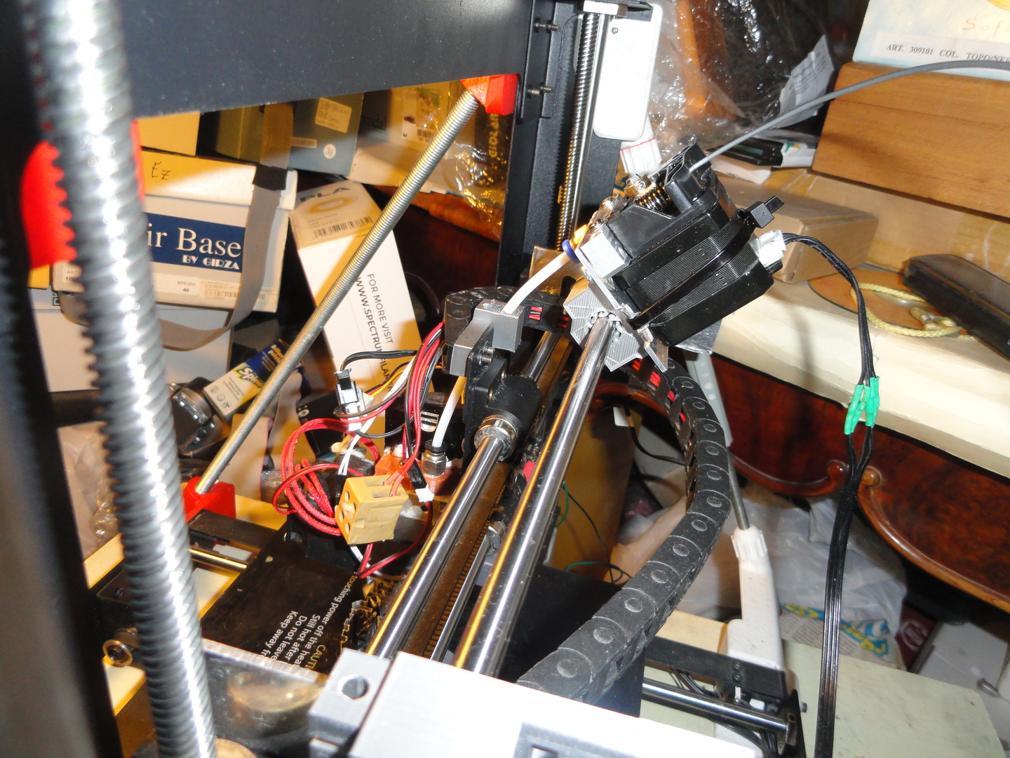

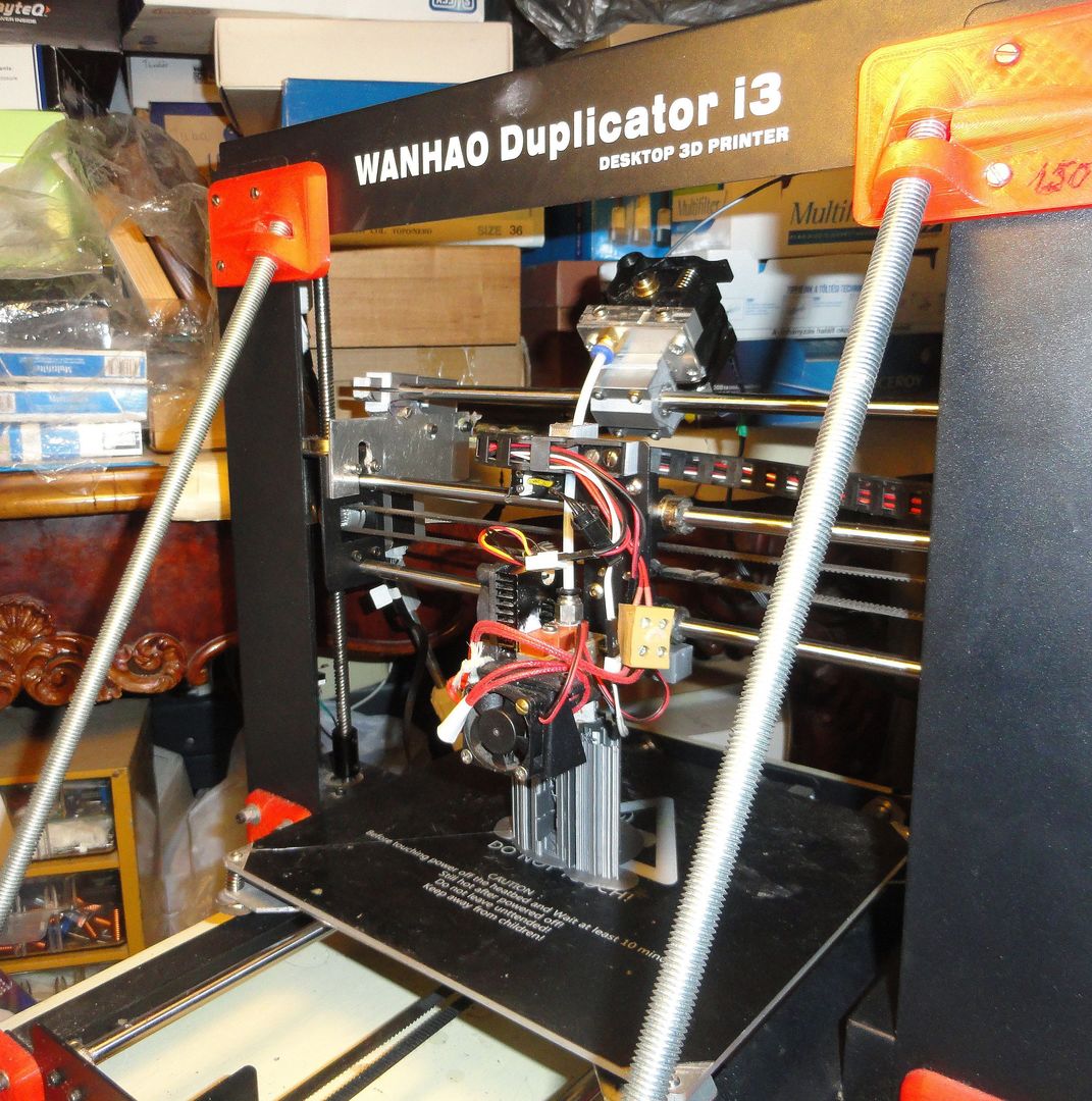

Kísérletezgetek. Átalakítottam a gépem saját tervezésű "Flying extruderesre".
Egész jól megy.

Nem kötözködés, de ez mennyivel jobb, mint akár a bowdenes akár a direkt extruderes megoldás? [#fejvakaras] Mindenesetre bonyolultabb mint a másik kettő.
Ez engem is érdekelne.
Idéz...de ez mennyivel jobb...
Talán csak annyival, hogy sokkal rövidebb a bovdenes szakasz, mint a "klasszikus" bovdenesnél.
Jah és az extruder súlya nem terheli az "X" kocsit/tengelyt.
Tulajdonképpen, egy kicsit bonyolultabb köztes megoldás a bovdenes és a direkt extruder között.
Ha átgondoltan, jól van kialakítva, ötvözheti a kettő előnyös tulajdonságait.

Előny a rövid bowden  és az x tengelyen mozgó tömeg csökkenés.
Remélem  gondolatébresztő megoldás a kreatív kollégáknak.

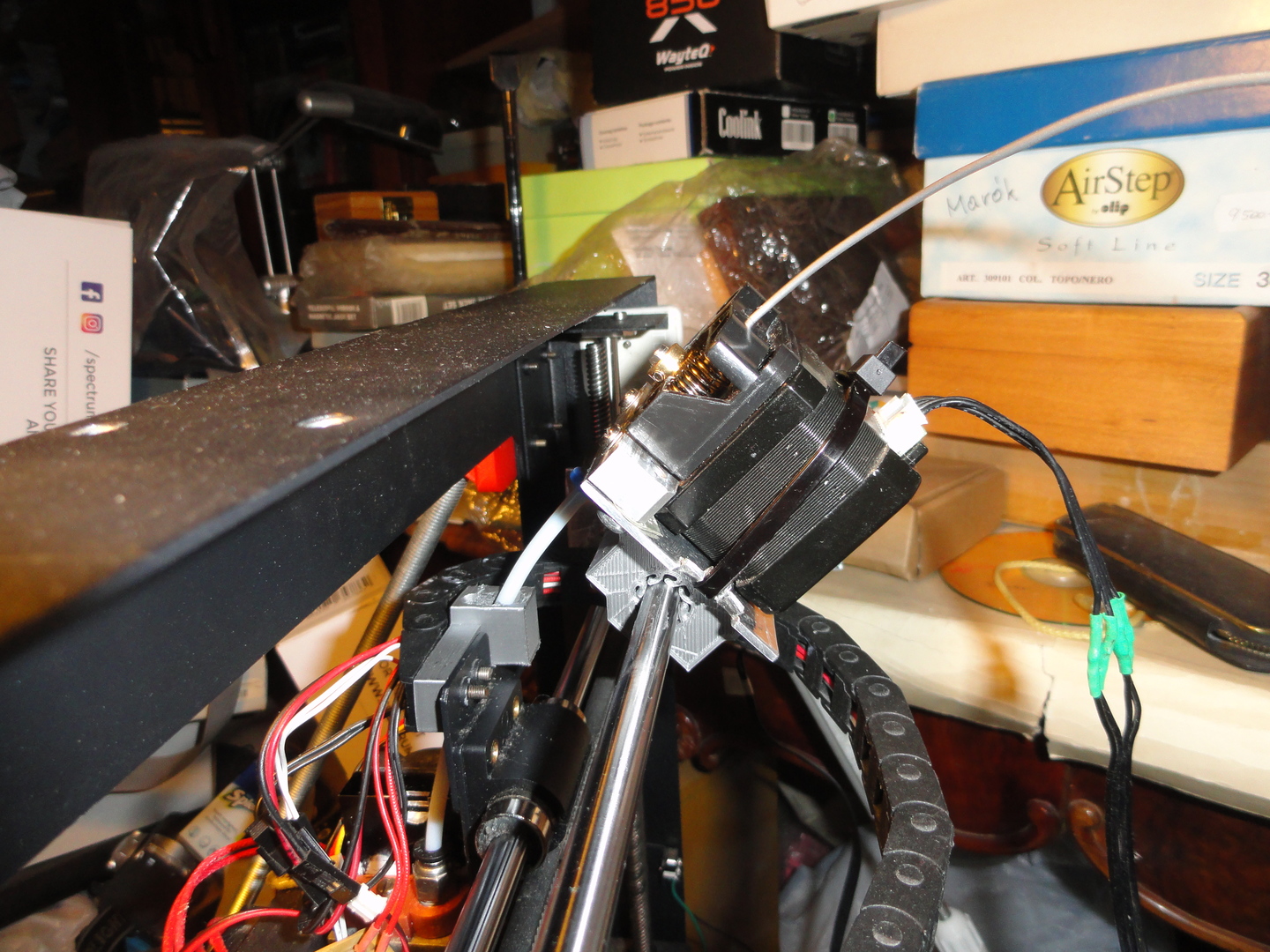

Hát, hogy mennyire terheli az x tengelyt, az hozzáállás dolga. Valóban nem terheli az eredeti tengelyt, cserébe kell egy másik is ami az extruder motort tartja. De a mozgatott tömeg nagyobb, mintha direkt extruderes lenne, mert a motoron kívül még a felfüggesztését is mozgatni kell. Ezen kívül nem igazán tetszik, hogy a tolómotort a rövid "bowden" cső mozgatja, legalábbis a fotókból nekem ez jön le.  Irányváltásonként hajlítgatja jobbra-balra "S" alakban, ami nem hiszem, hogy hosszú távon jót tenne neki. Hogy ez a hajlítgatás hogyan húzza-tolja a filamentet az megint csak érdekes kérdés. Jobb lenne egy merev rúddal összekötni az extrudertartót a tolómotor tartójával.
Idéz...a tolómotort a rövid "bowden" cső mozgatja, legalábbis a fotókból nekem ez jön le.
Igen, ez esetben igaz, jól gondolod.
Így, gyakorlatilag a tolómotor tömegét is a "munka X" tengelynek kell mozgatni, -gyorsítani/lassítani- csak a rugalmas bovden darabon keresztül.
Ezért írtam az utolsó mondatot.
No de ha "merev rúddal" kötöd össze, akkor is ugyan az van, csak nincs a bovden rugalmasságából adódó "késleltetés/lengés" a mozgásban.
Talán akkor volna jó a hasonló felépítés, ha a külön lineáron levő extruder mozgása valamilyen módon szinkronban volna hajtva az "X" tengellyel.
Akkor már majdnem ott tartunk mint egy direkt extruder. A két x tengely, két x motor, két csapágyazás helyett egyszerűbbnek tűnik 1 erősített x tengely/motor direkt extruderrel.
cy3rt06r
Merev rúddal összekötve nem nyerünk semmit, a motor tömege + a csapágyazás , összekötés stb. ugyanúgy terheli az X tengely mozgatómotorját. Ez a megoldás  ,elasztikusan leválasztja a kis amplitúdójú gyors mozgásokat a nagy tömegű extruder motortól.  KIDERŰL ,hogy "szabadalomképes" -e.
Jól hangzik, de nehéz olyan bowden hosszat találni, ami minden tárgynál megfelelő hosszúságú lenne. Ha rövid a bowden akkor folyamatosan rángatja a tolómotort, ha hosszú, akkor meg ott tartunk mint egy "normál" bowdenes nyomtatónál. A legnagyobb problémát ott látom, ha a bowden gyors mozgással megrántja a tolómotort de az extruder időközben irányt vált. A motor a tehetetlensége miatt jó nagyot fog rántani az egész mechanikán. Ezt a gyorscsatlakozók sem veszik jó néven. Merev direkt extrudernél korrektül lehet a gyorsulásokkal játszani, egy ilyen hol elasztikus hol meg ostrocsapás szerű rántásokat produkáló mechanikánál csak a lassú sebesség ad megoldást, arra meg kinek van ideje? De abban igazad van, az élet megmutatja mennyire életképes a dolog.
