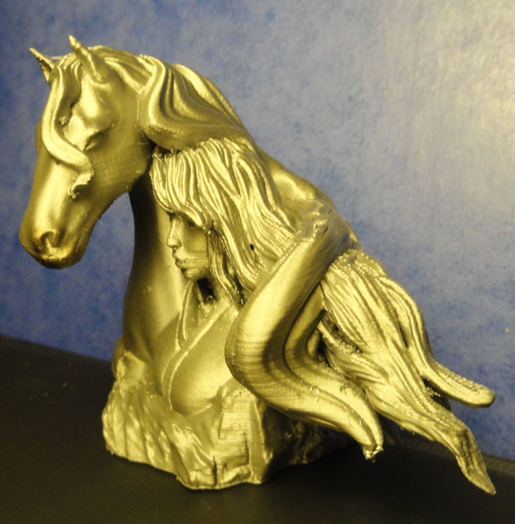

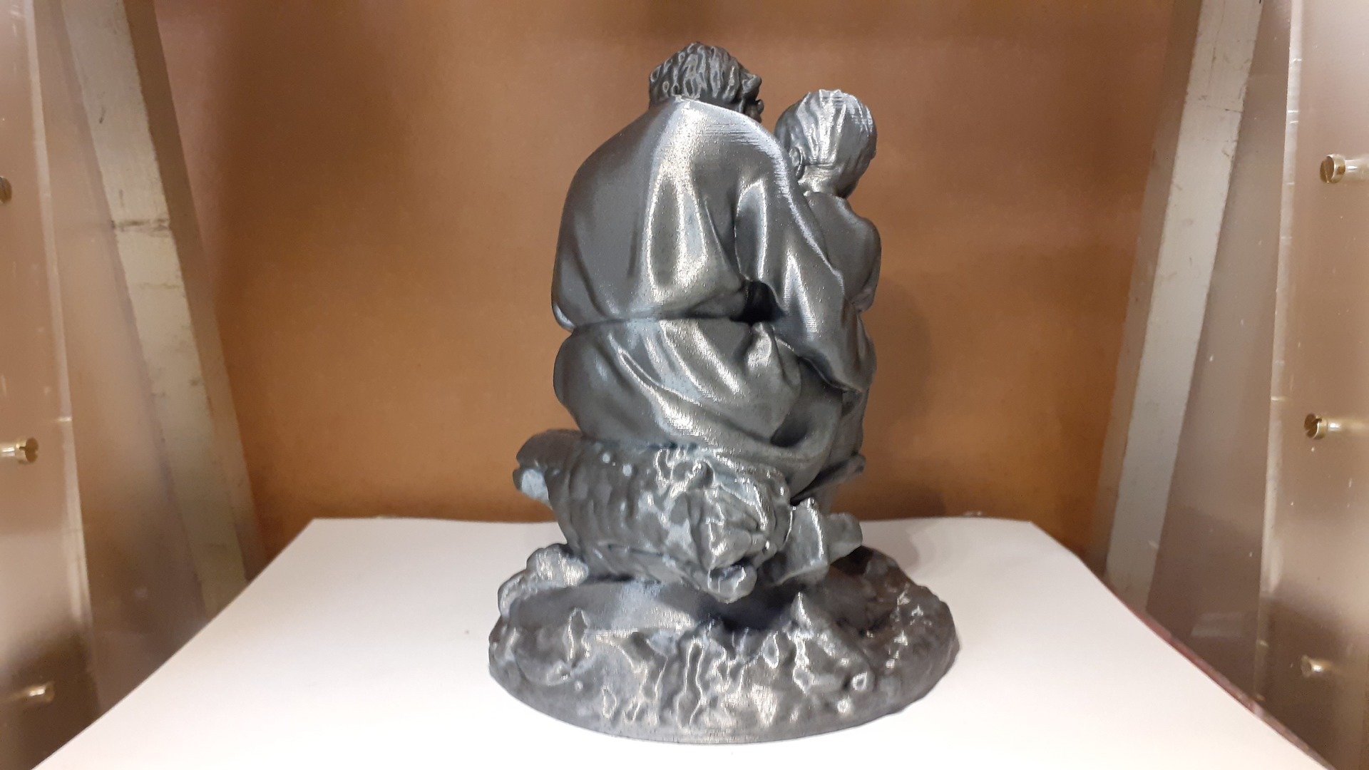

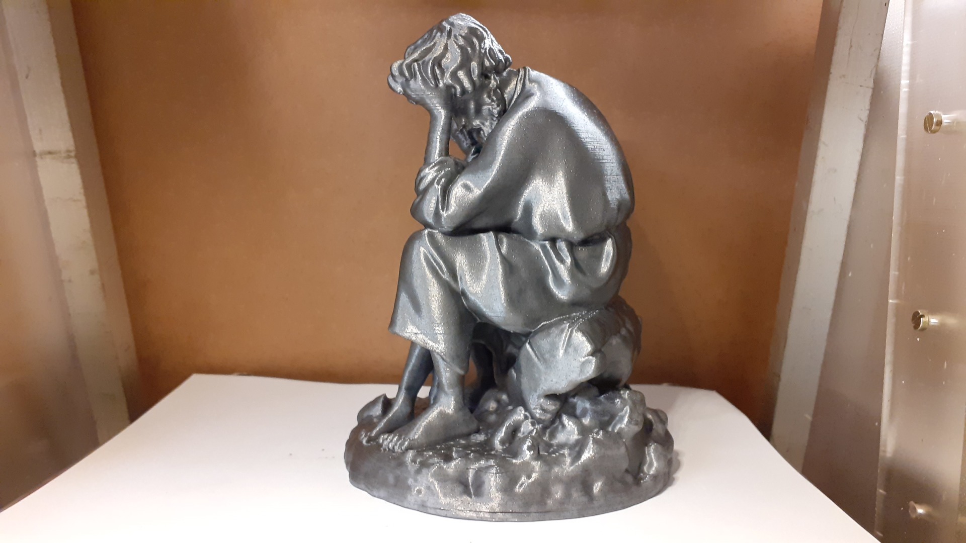

Csak egy kis szobor a ló kedvelőknek éjszakára. Még meleg.
xhadp99yn
Reggelt
szabad kérdezni milyen gép és réteg ?
noctiluxx

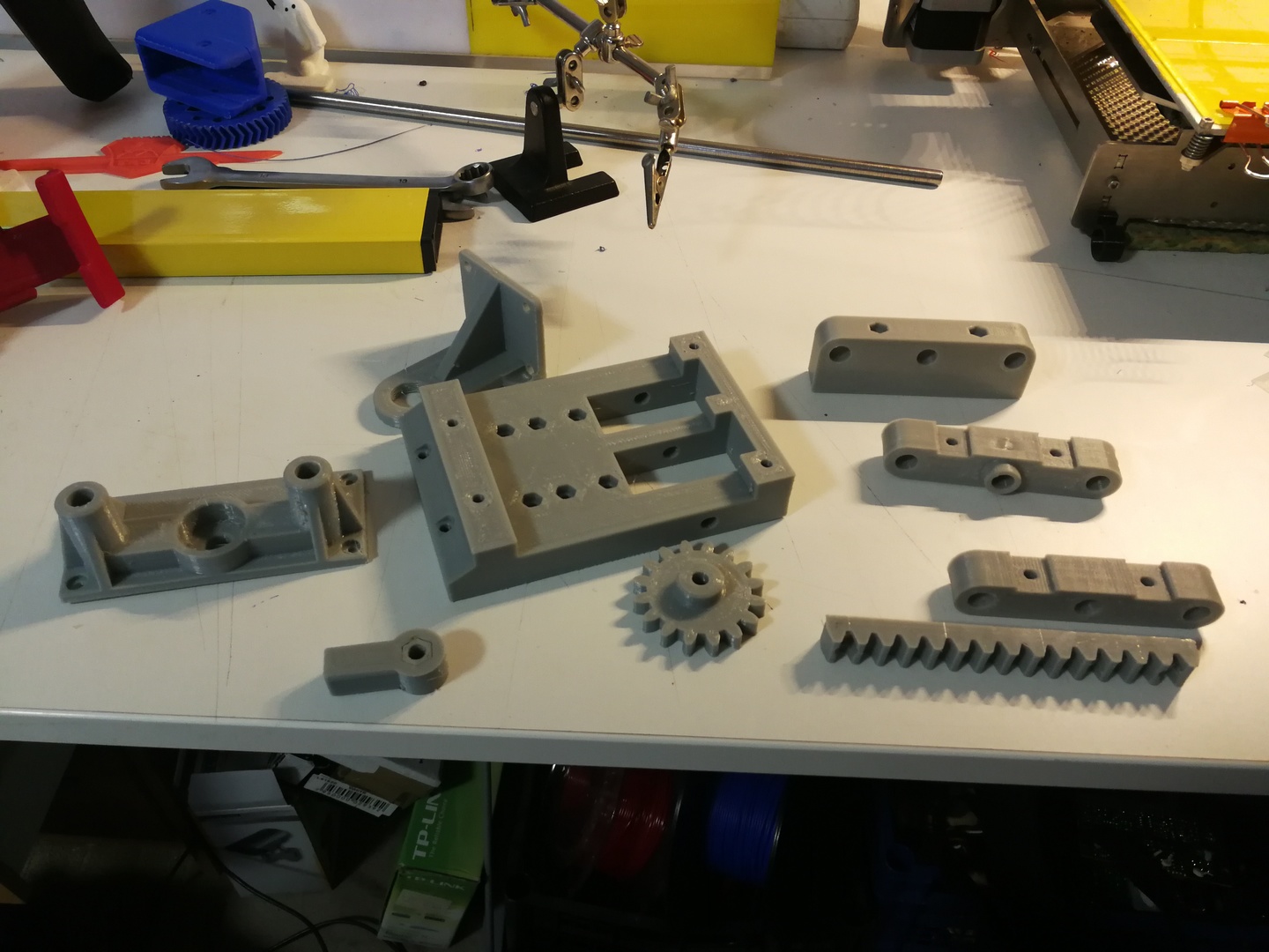

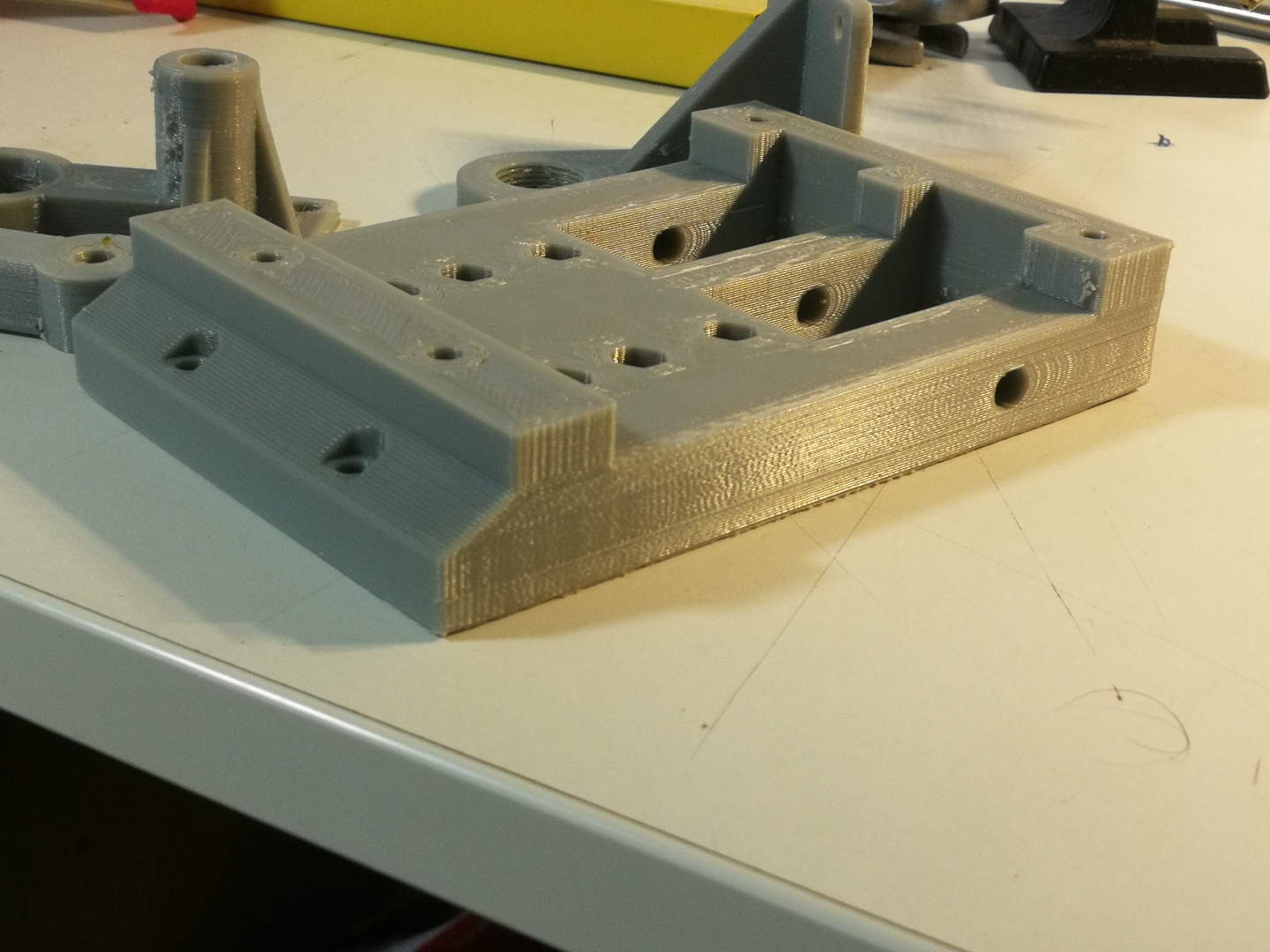

ABS-ből nagyobb alkatrészeket (dremel fúróállvány, olyan 6x4x7-8cm kb) nekem úgy sikerült nyomtatni, hogy magasabb hőfok (270-280) és egy kicsi hűtés. Asztal 100 fok. Szobahőmérséklet huszon pár fok (tavasszal nyomtattam utoljára)0.5-ös nozzle.
noctiluxx
És nem volt betakarva a gép. De nyilván ezt bírnia kell a hotendnek is. Egy full metal V6 klónt használok, direkt hajtással, egy p3 steel vázon, sima prusa klón..
noctiluxx
Ilyenek lettek. Fontos még, hogy a táp bírja tartani a hőmérsékletet STABILAN! Jó PID tuning is fontos ehez..

A gép Wanhao i3 , a rétegvastagság 0.15 mm.

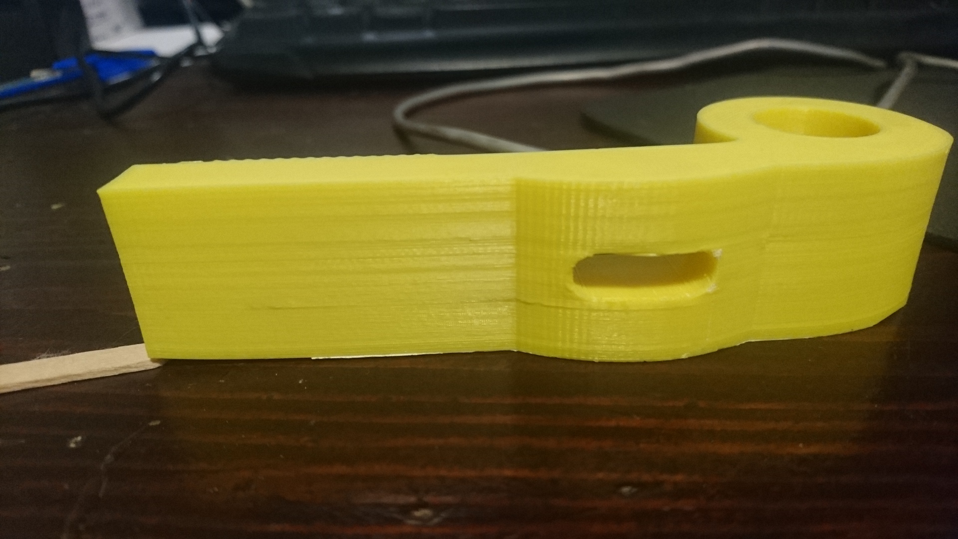

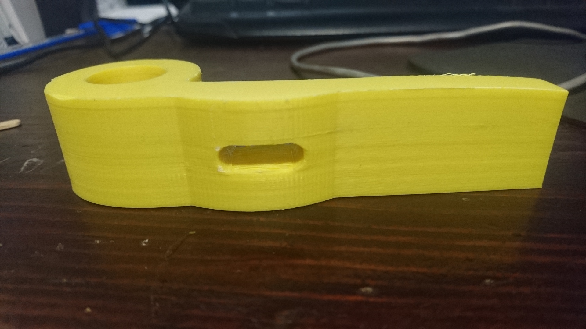

Viszonylag szépen tudok ABS-t nyomtatni,(néhány hónapja)
letapad rendesen, de nagyobb tárgyaknál a teteje elgörbül vízszintes irányban.
Az alja szép egyenes marad, csak a teteje lesz görbe.
Ennek mi lehet az oka, esetleg valami ötlete lenne a probléma megoldására?
Köszönöm.
Gondolom, ez a zsugorodásból adódhat, bár jó lett volna egy fényképet látni róla.
Minél jobban távolodik a nyomat az asztaltól, annál jobban kihűl a tárgy, és romlik a helyzet.
Ha nem húztál még a nyomtatóra egy nejlon zsákot, akkor próbálj ráhúzni, rengeteget segít a vetemedés csökkentésében.
Juhzol
Köszönöm a választ, a nyomtatóm zárt, bútorlapból készült doboz veszi körül, elől plexilap.
Nagyobb méretű és csak tömör tárgyaknál van a jelenség, pl vázánál vagy 110mm széles 60 mm magas csőnél nem volt ilyen problémám. Esetleg további szigetelésekkel lehetne elérni hogy  a belső hőmérséklet magasabb legyen?
Remélem látszik a második képen az eredtileg felül  lévő felületen fekszik,és kényelmesen aláfér egy fapálca.
PLA grafitos felület.
0,15 a réteg, 130 mm a magasság.

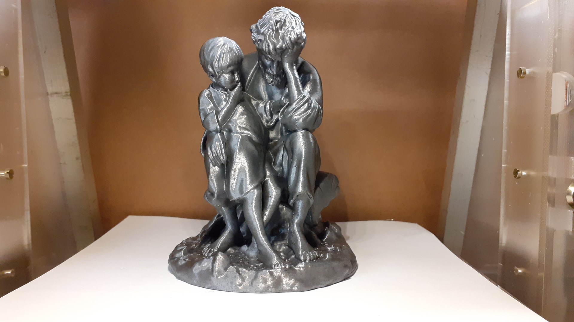

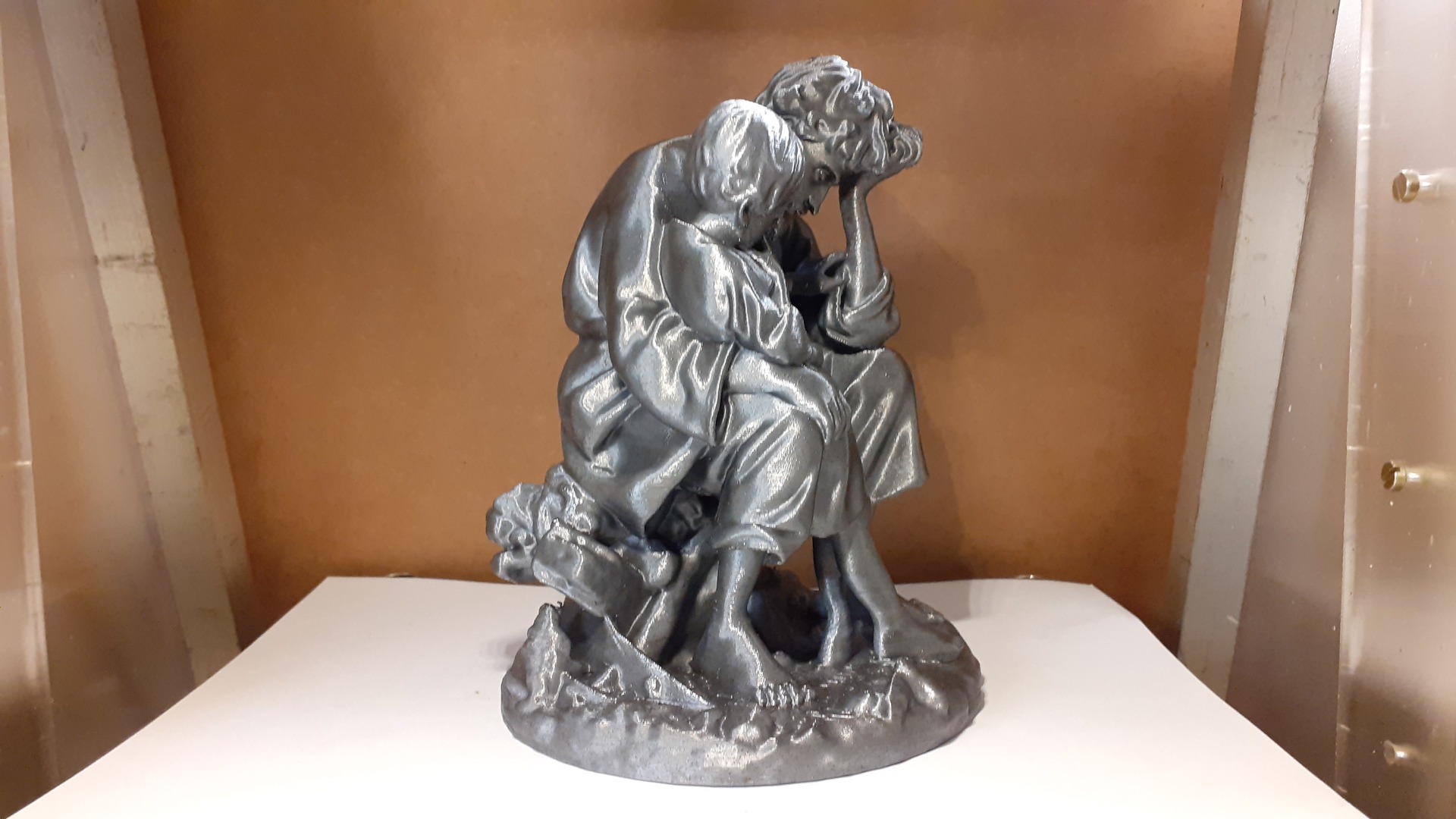

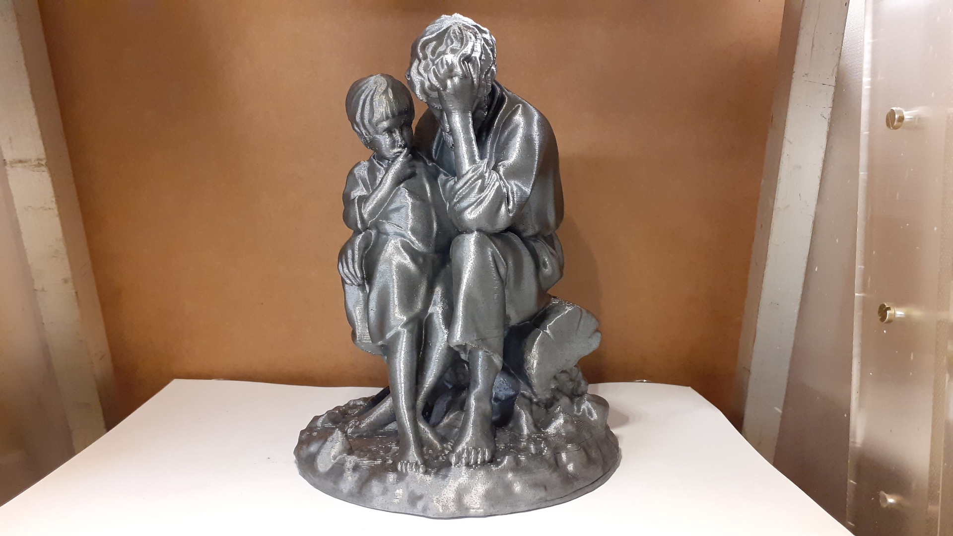

Pali79
Nagyon szép! Meddig készül egy ilyen?
Igen változó.
Egy hasonló méretű darab, a 3D file összetettségétől, a nyomtatás paramétereitől függően akár 20-26 óra is lehet.
cy3rt06r
Nagyon szép gratulálok . Ennek a linkje publikus számomra ?
