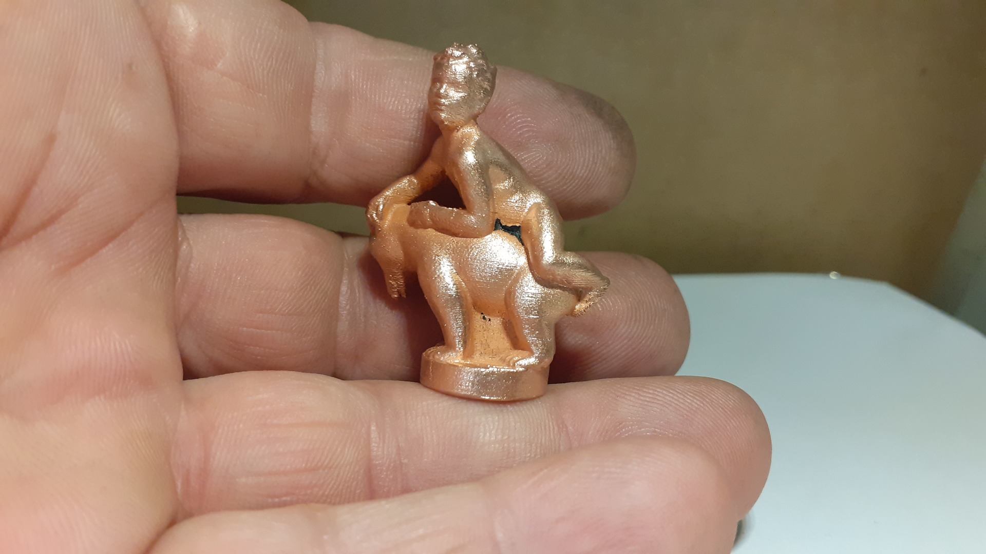

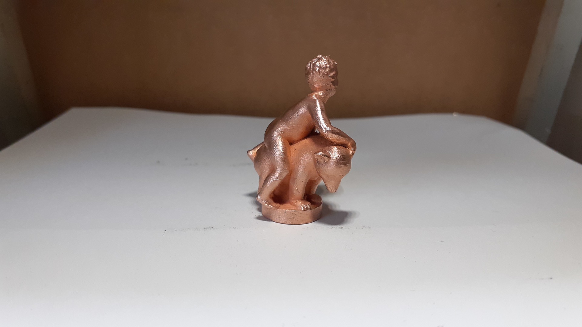

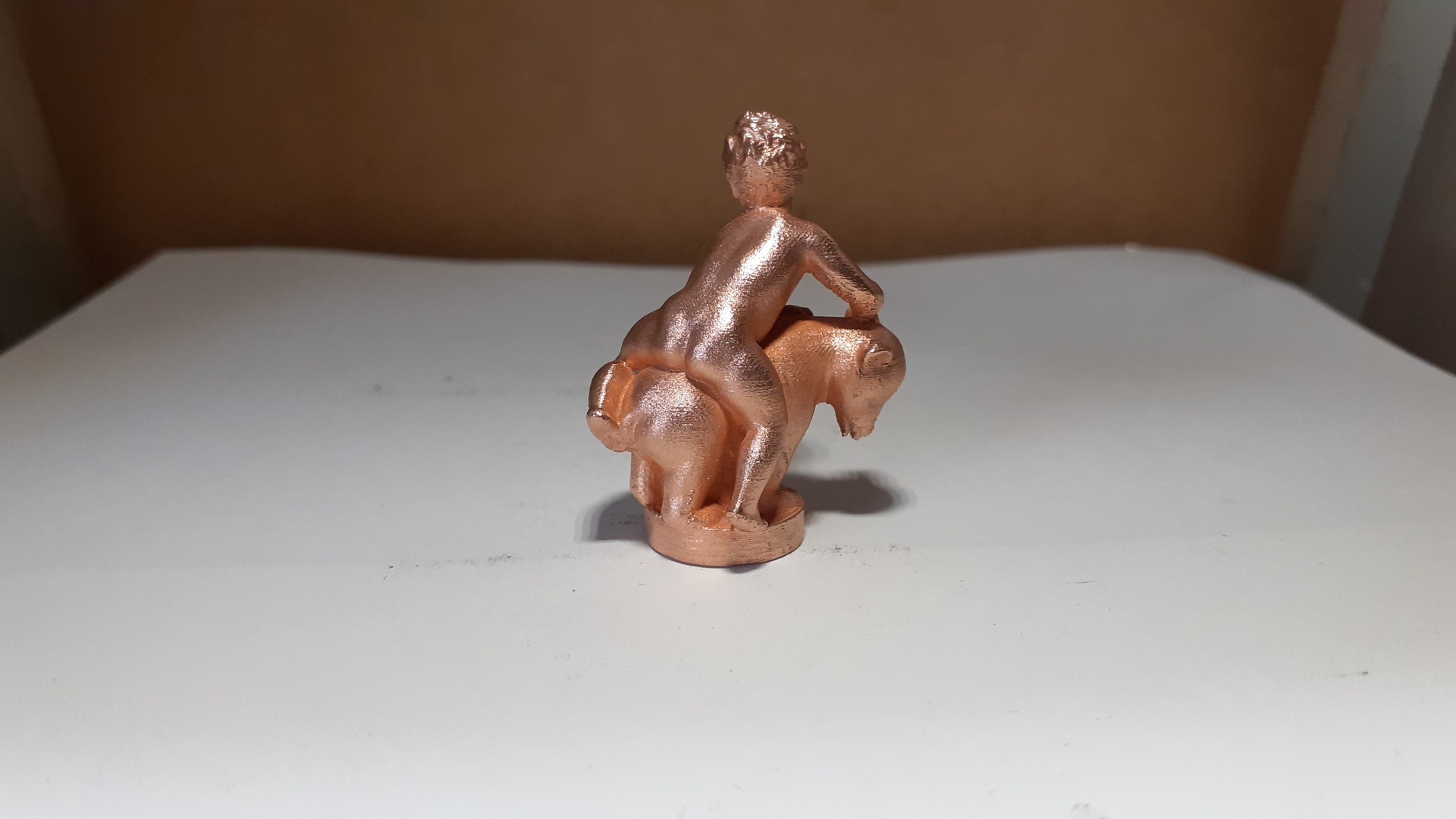

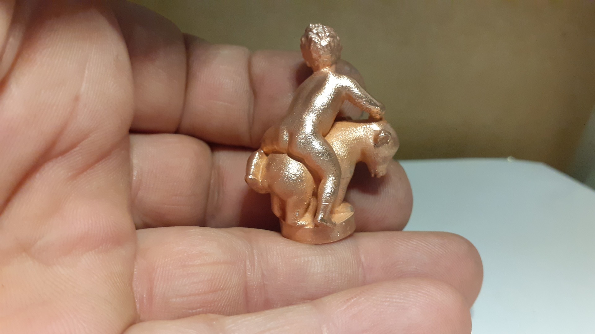

Valamilyen vezető festék kell, én grafitot használtam oldószerel.
Megtaláltam a "búvár" -t.
