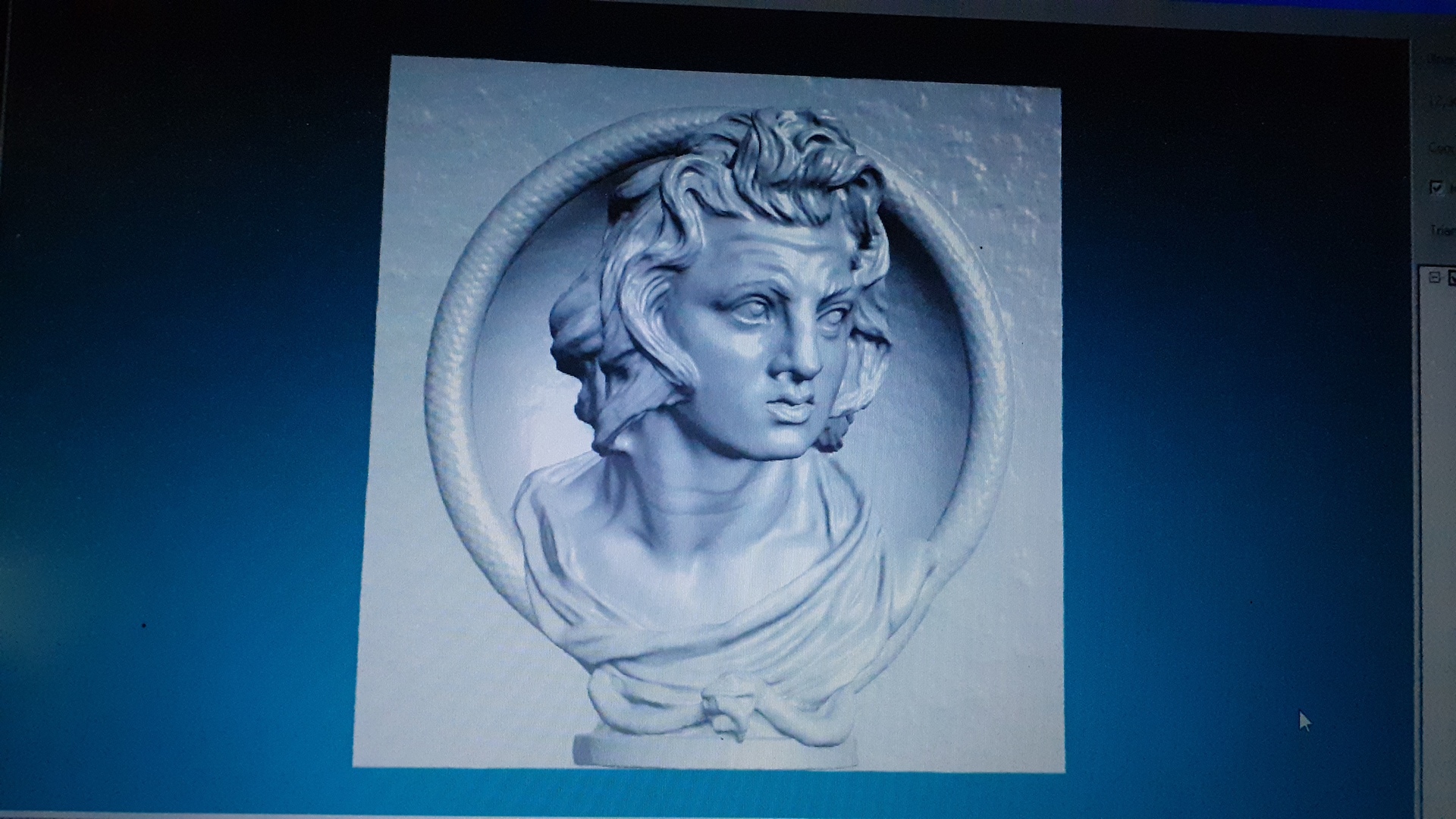

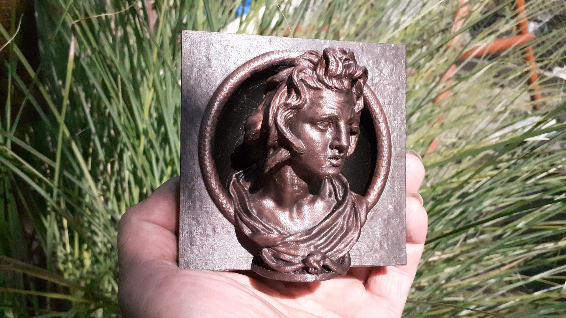

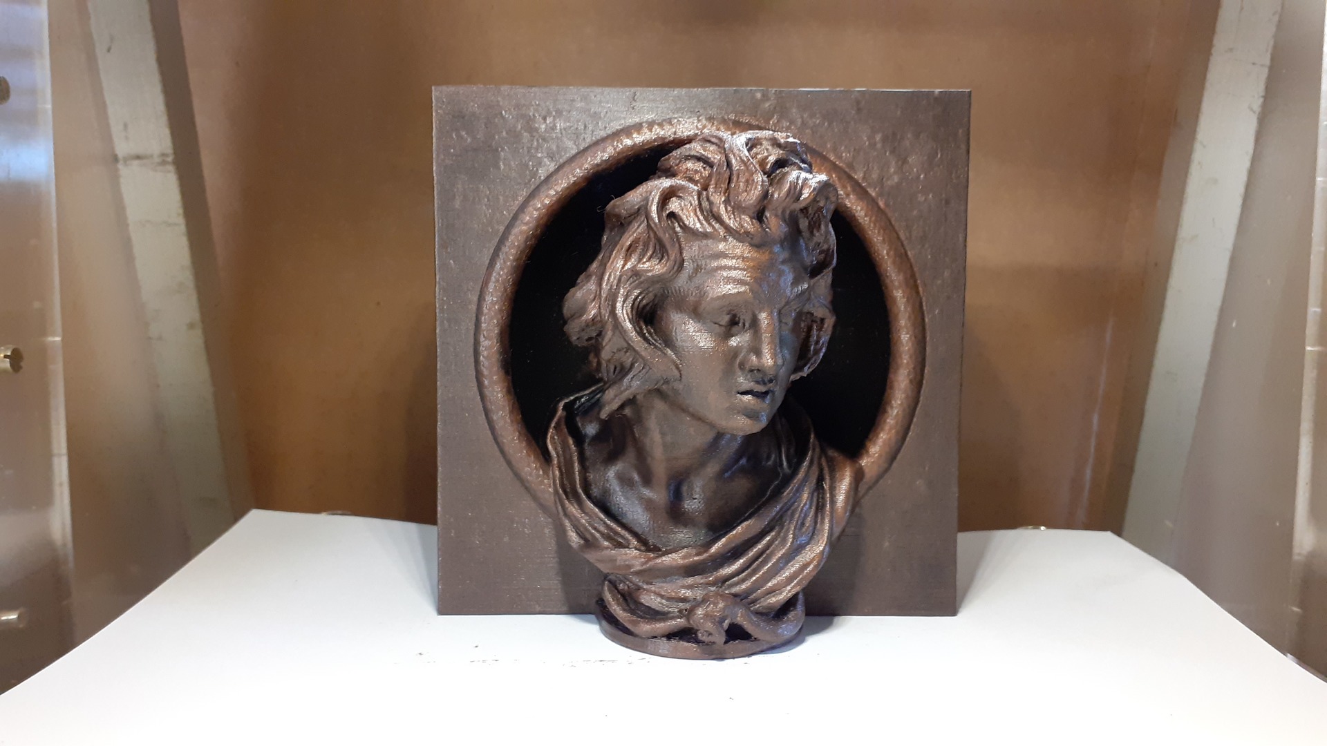

Most Herz-es, fekete PLA volt az alap.
Befoglaló méretek ~100x100 mm, a legnagyobb "mélysége" ~65 mm.
0,15 mm-es réteggel ment, ~22-23 órát.

Írnál valamit a felületkezelésről, festésről és a modell linkjéről.
Köszi !
Villanyos grafitos bronzkefe pora, egy puha szőrű ecsettel a felületre/be dörzsölve, majd ugyanaz a por kevés olajjal "pépesítve" a kiemelésekhez.
A modell forrása pedig...itt található.
