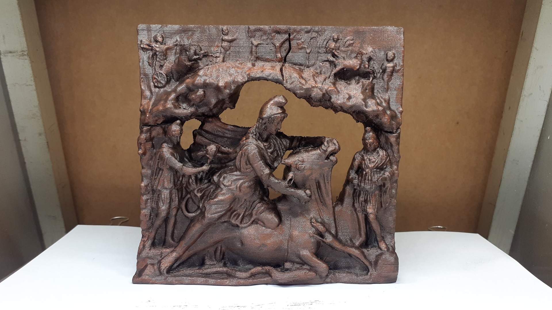

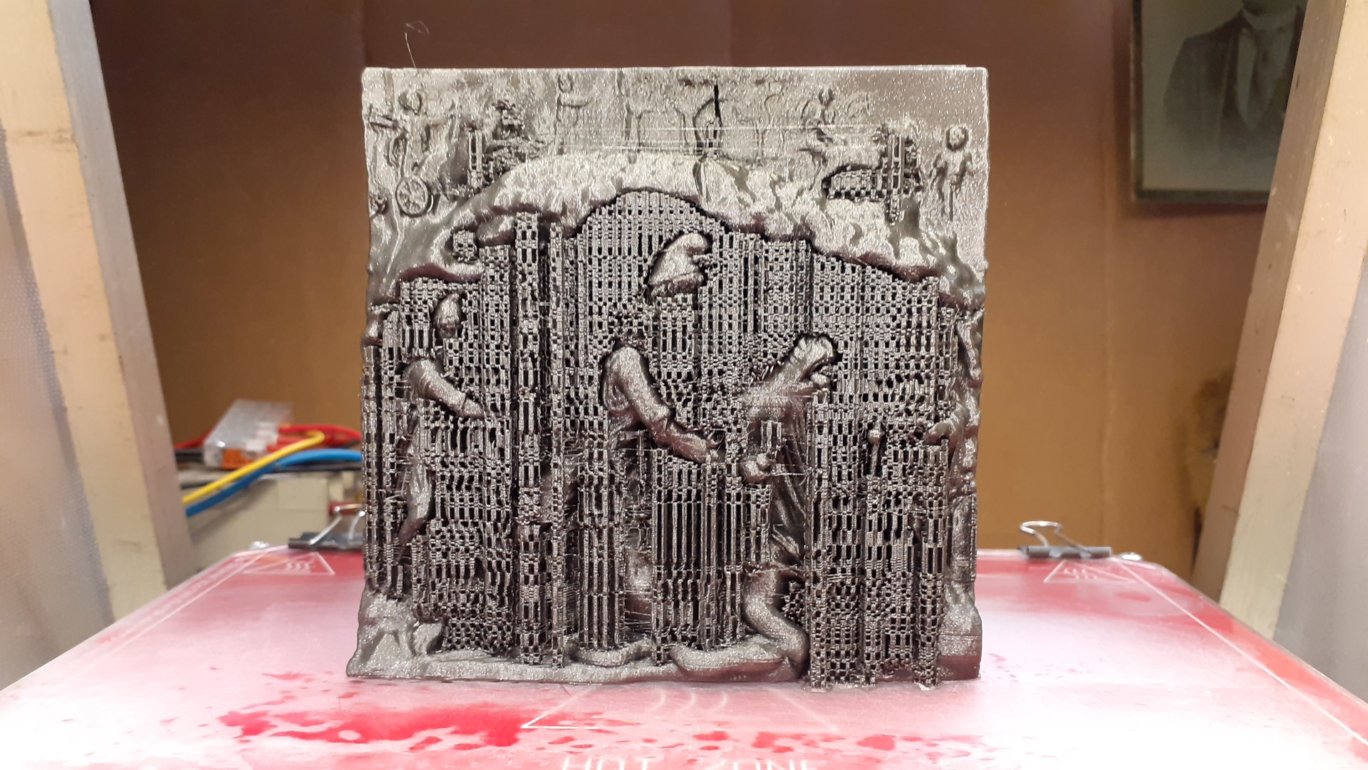

Azt hiszem még nem teljesen jók a beállítások. [#vigyor2]
Úgy látom én is, kis finomítani való van még a beállításokon. [#kacsint]
Gyanús, hogy az asztal messze van a fúvókától, és nem nyomja rá rendesen.
Nekem akkor csinált ilyet, amikor az asztal véletlenül el volt állítva.
Mint ahogy Zoltán is írja, pontosan szintezd ki az asztallapot a nyomtatás előtt.
De még előtte...
Próbáld a maszkoló szalag csíkokat összefüggő felületként felragasztani, ne legyen köztük "hézag".
Az se lesz baj, ha a szalagcsíkok alatt nem hagysz légbuborékot.(vagy ha már maradt, utólag tüntesd el, pld. szúrd ki őket egy tűvel)
Mindkét -illetve három- említett "hiba" javítása az első réteged tapadását fogja növelni/segíteni, ami ugye nagyban kihat a nyomtatás egészére.
