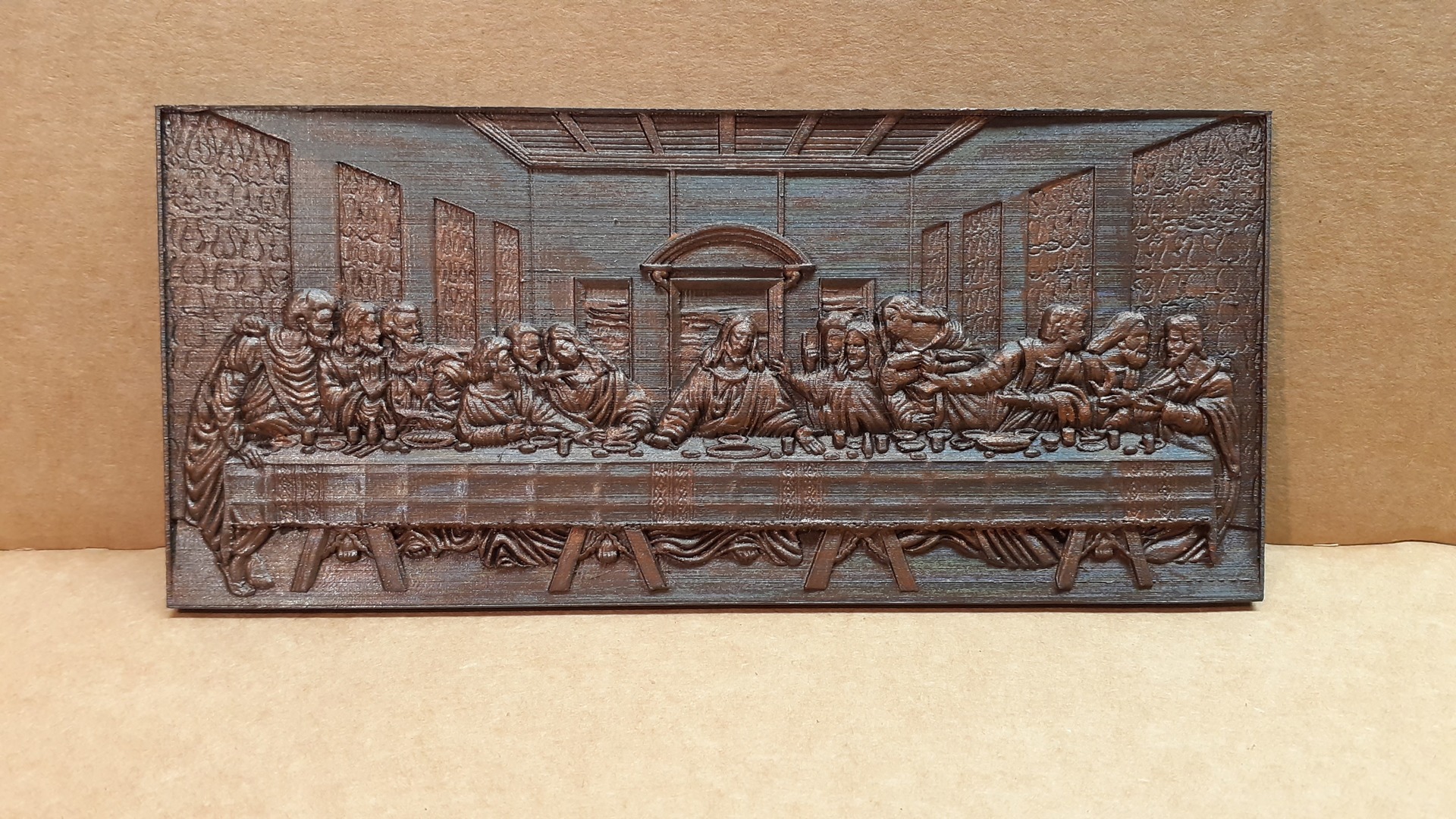

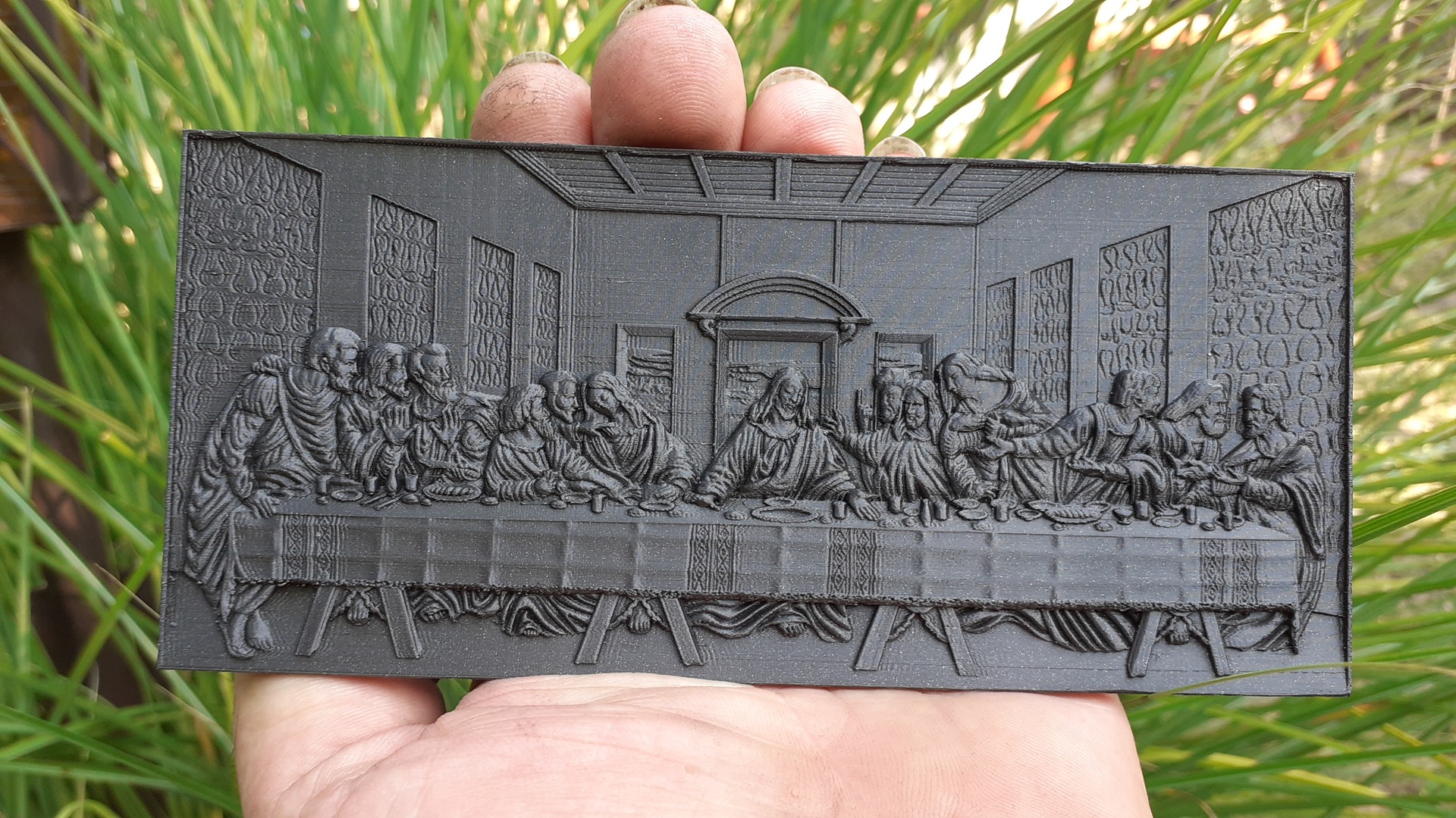

Grafitos PLA, méretek 160x70x4 mm.

Ez is nagyon szép!

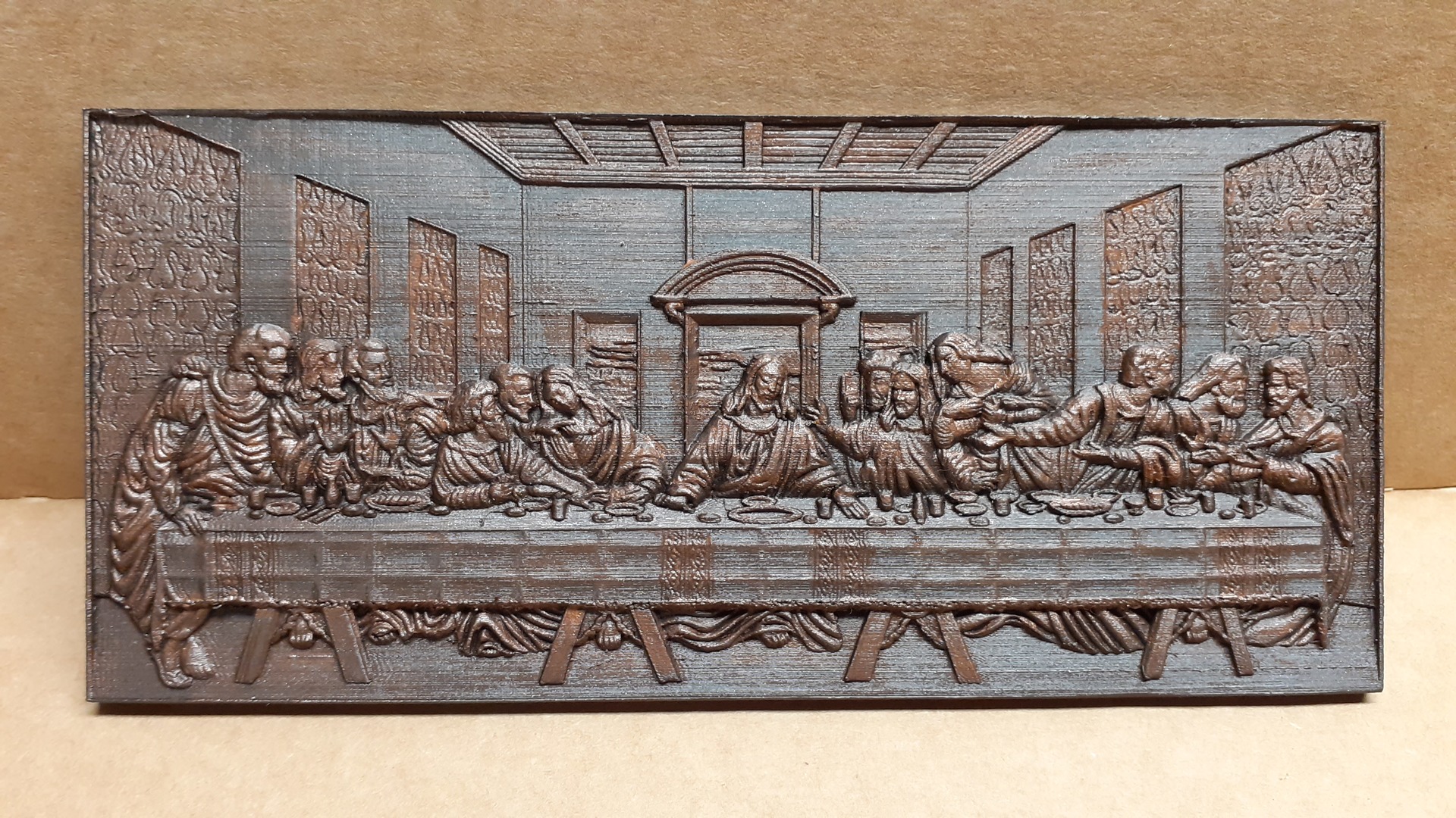

Itt a selyemfényű PLA

Nagyon szép részletes.
Légyszíves a paramétereket add meg: fúvóka átmérő ,
Z tengely lépés, sebesség, gyorsulás , jerk ,hőmérséklet , nyomtatási idő,stb ?

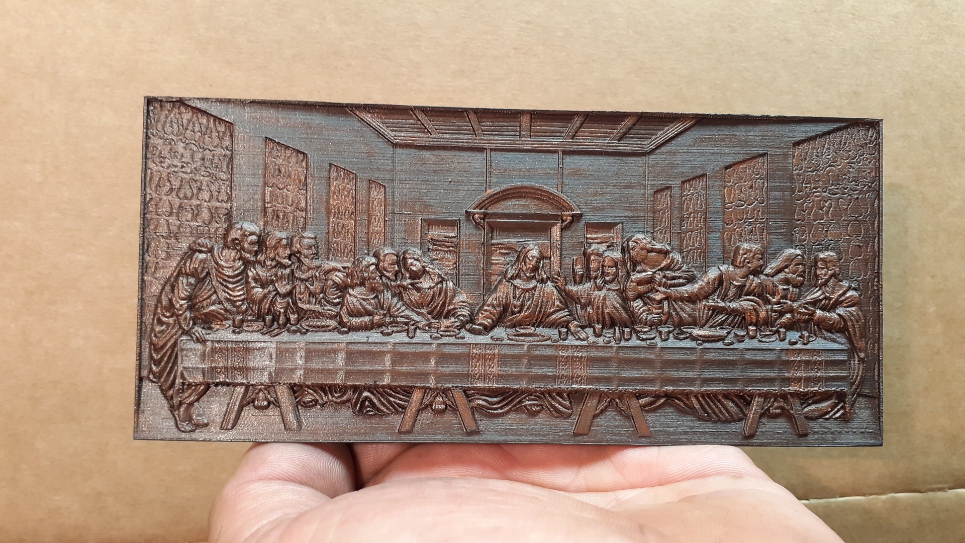

Nem akarod bronzosítani?

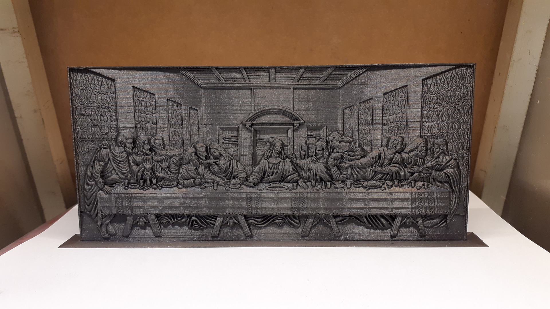

Akkor, sorba...
Herz-es grafitos PLA.
0,2 mm-es fúvókával nyomtattam.
Az első réteg 0,15 a többi 0,1 mm.
Sebesség 100 mm/s volt.

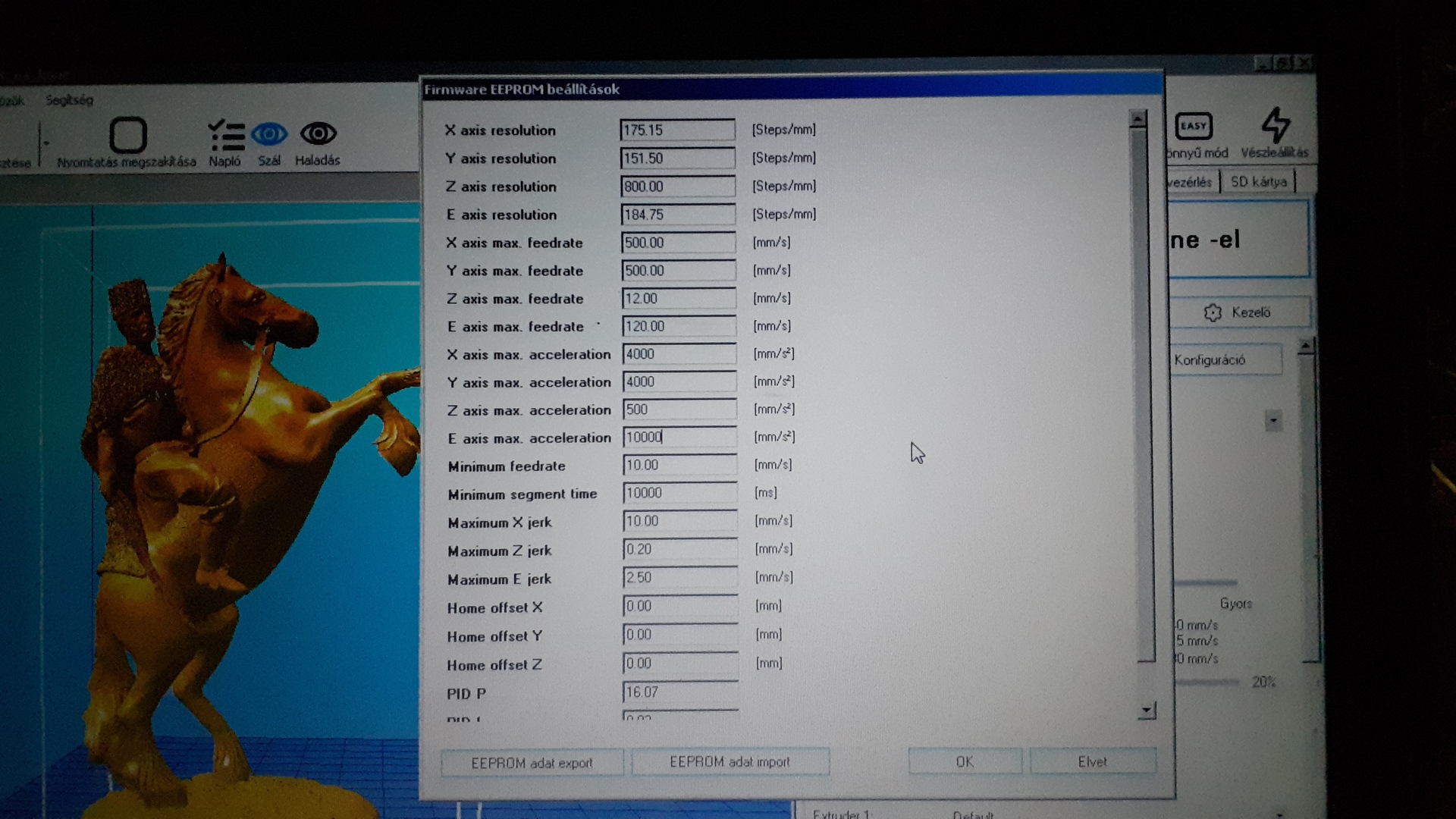

Gyorsulás: "X"-"Y" 4000 mm/s2 "Z" 500 mm/s2 "E" 10.000 mm/s2.
Jerk: "X"-"Y" 10 mm/s "Z" 0,2 mm/s "E" 2,5 mm/s2.
Hőmérséklet: fej 210°C asztal az első rétegnél 60°C.
Az asztalfűtés az első réteg után kikapcsolva.

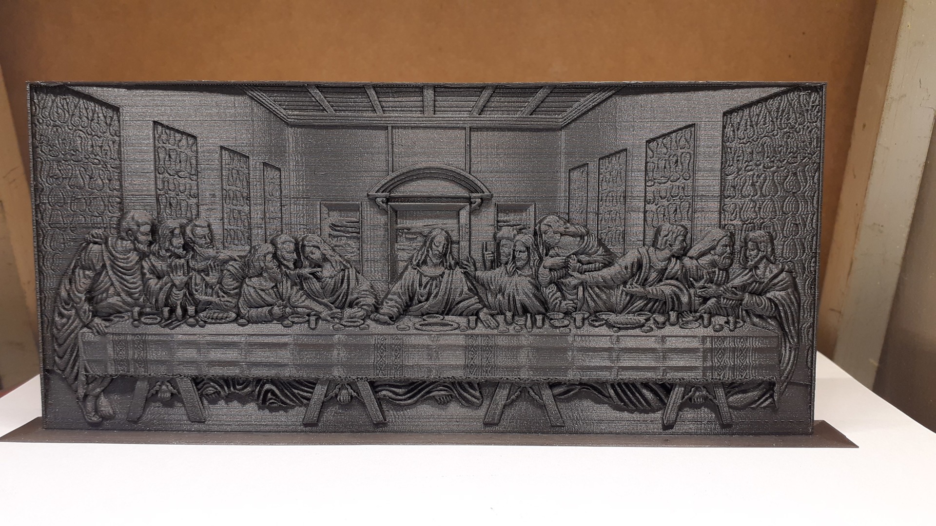

A képet állítva nyomtattam, kitöltés 20% támasz nem volt.
A munkaidőt csak saccolom, 8-9 óra között volt valahol.
Úgy fotóztam, ahogy a gép alól kivettem.

Köszönöm az adatokat.

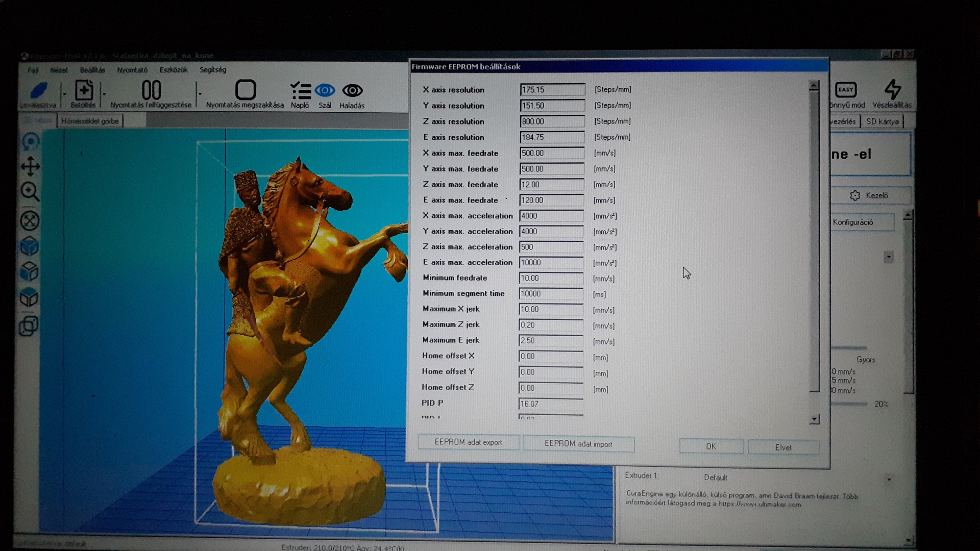

Az "E" gyorsulást 10.000  még soha nem állítottam , hol lehet állítani?
Ugyanott állítom, -akár menet közben is- ahol a többit.
A Repetier firmware beállítások ablakában.
Sose próbáltam, de szerintem a nyomtató kijelzőjén, a menüben is hozzáférhetőek ezek a beállítások.

IdézNem akarod bronzosítani?
Így valahogy??? [#kacsint]
(ha nem jó mondjátok...letörlöm.) :)
