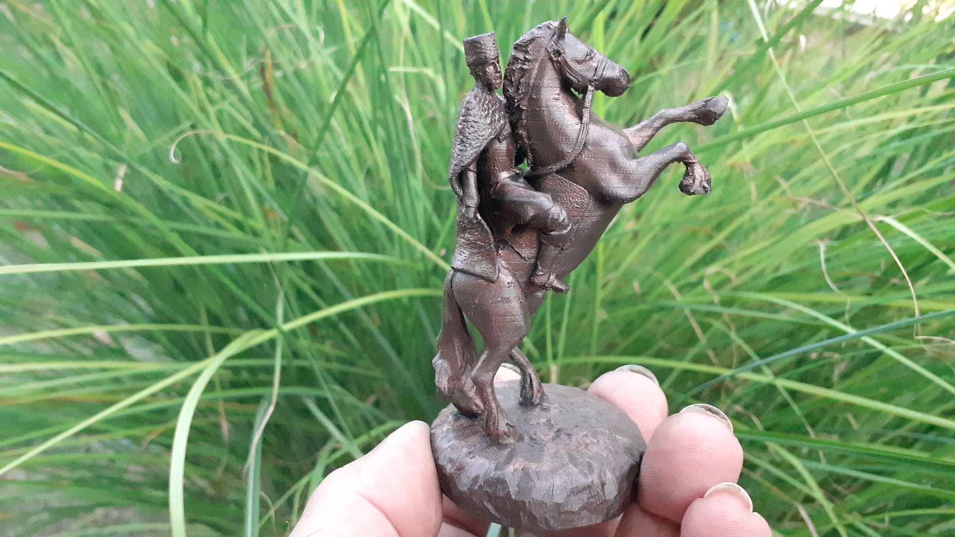

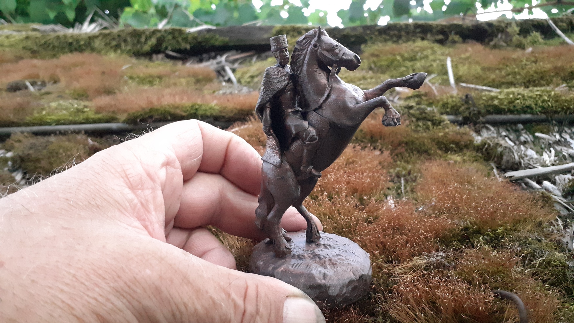

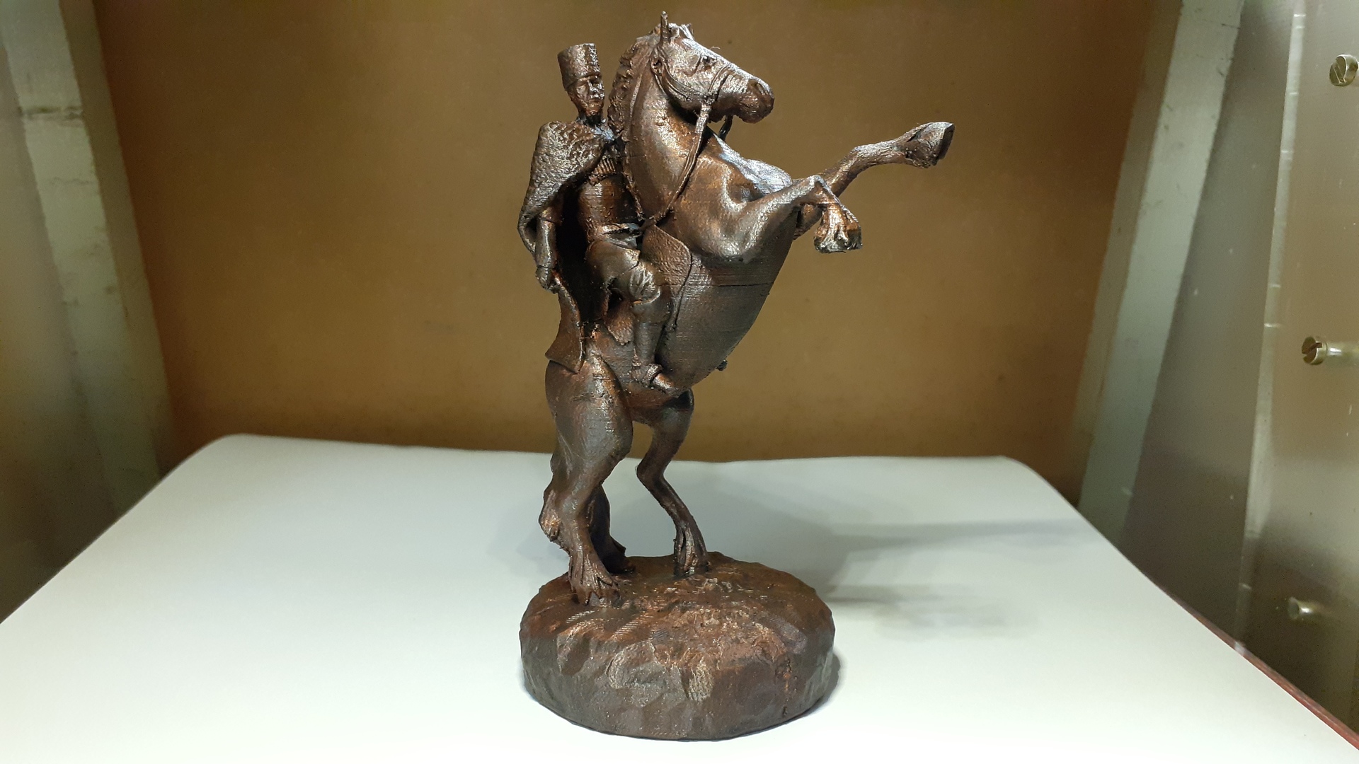

Mos Ő huszár, vagy...nem huszár?
Kard mondjuk nincs a kezében...
Volt, csak olyan vékonyka, hogy "csinosítás" közben...letörtem. [#falbav]
2am4nwzib
Ő Kemal Atatürk
Pali79

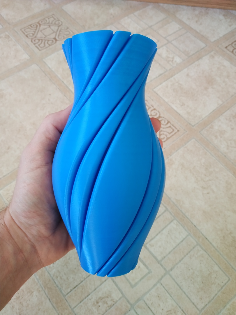

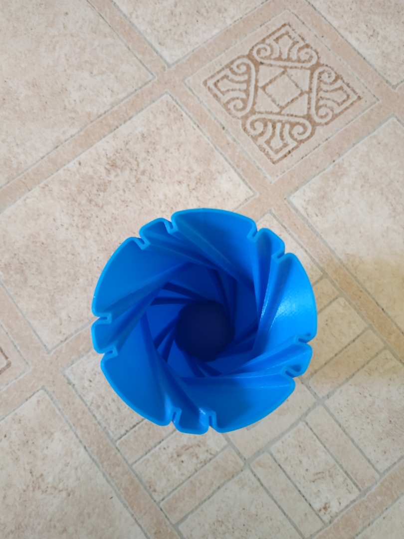

Jó reggelt!

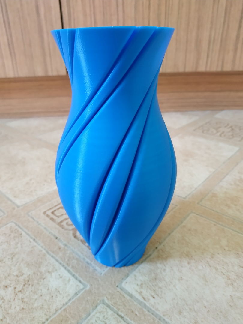

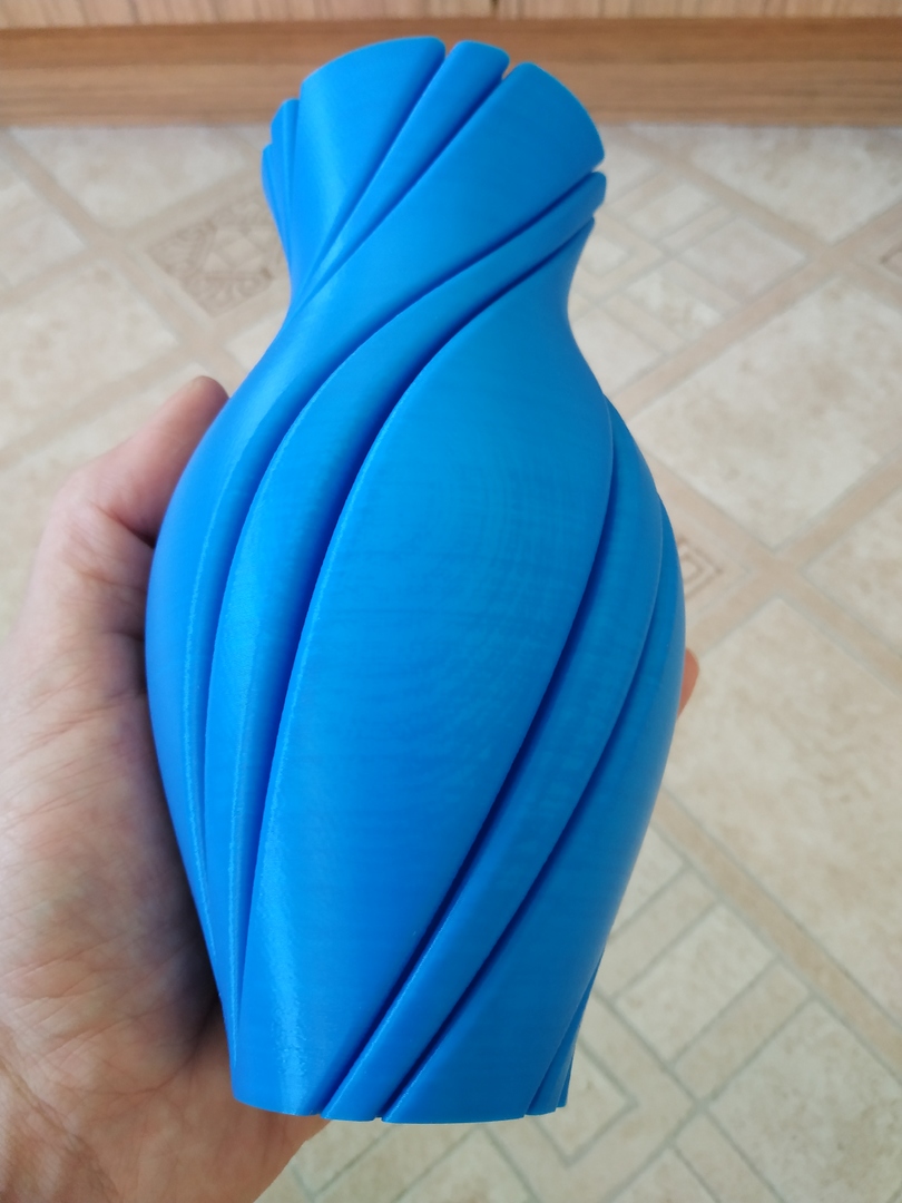

Tegnap nyomtattam ezt a vázát. Nem váza módban, hanem 3 réteg vastag falakkal. Így el is tartott vagy 6 órát. [#csodalk]
xt79ipd3
Megvizsgálva koncentrikus ovális alakú minta látszik rajta, de alig észrevehetően. A hozzáértő 3D nyomtatós ismerős szerint ez azért van, mert gagyi a szíjtárcsa és nem teljesen jól illenek bele a szíj fogai. Már azon vagyok, hogy a bolygók együttállása is befolyásoló tényező lehet. [#wilting]
2vkx6unz
Ez is szép lett.
Az oldalán látható koncentrikus körök okára adott magyarázat számomra furcsa. Mármint az, hogy a szíjtárcsa és a benne futó szíj okozza. Én megnézném a modellt egy megjelenítőben élsimítás nélkül is. Azt inkább el tudom képzelni, hogy magában az STL modellben már benne vannak ezek a minták a felépítése miatt. Lehet, hogy túl nagy háromszögekre van botva, ha finomabb felbontásban lenne akkor kevésbé látszana.
Ha az oldalán fektetve nyomtattad volna akkor nyilvánvalóan lenne ilyen minta a szeletelésből adódóan, de a talpáról indítva lett nyomtatva.
Biztosan okoz valamilyen hibát a tárcsa ovalitása ráadásul 40 mm periódussal ismétlődőt, de érdemes lenne kiszámolni, hogy számszerűen mennyi is ez a hiba egy adott ovalitásnál vagy excentritásnál...

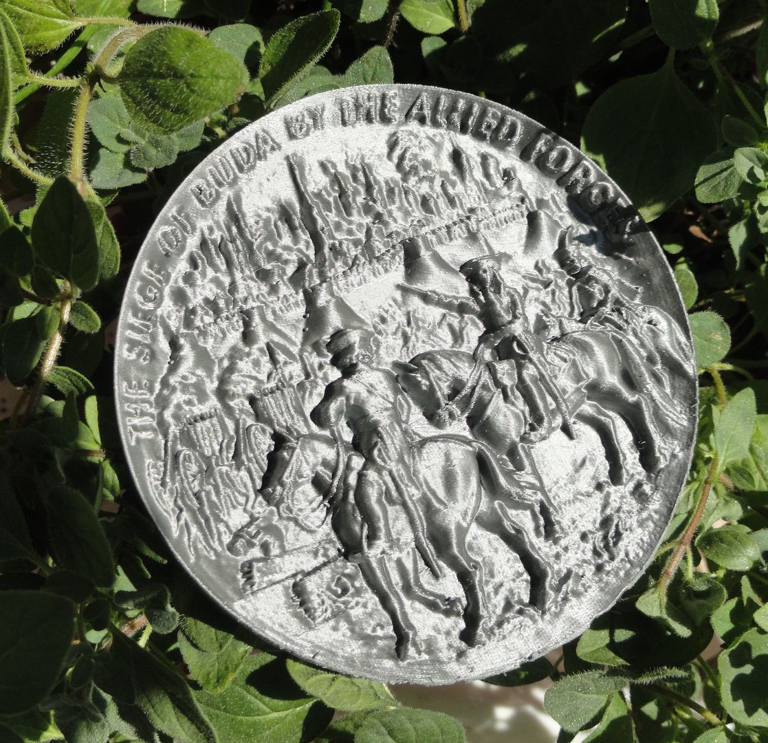

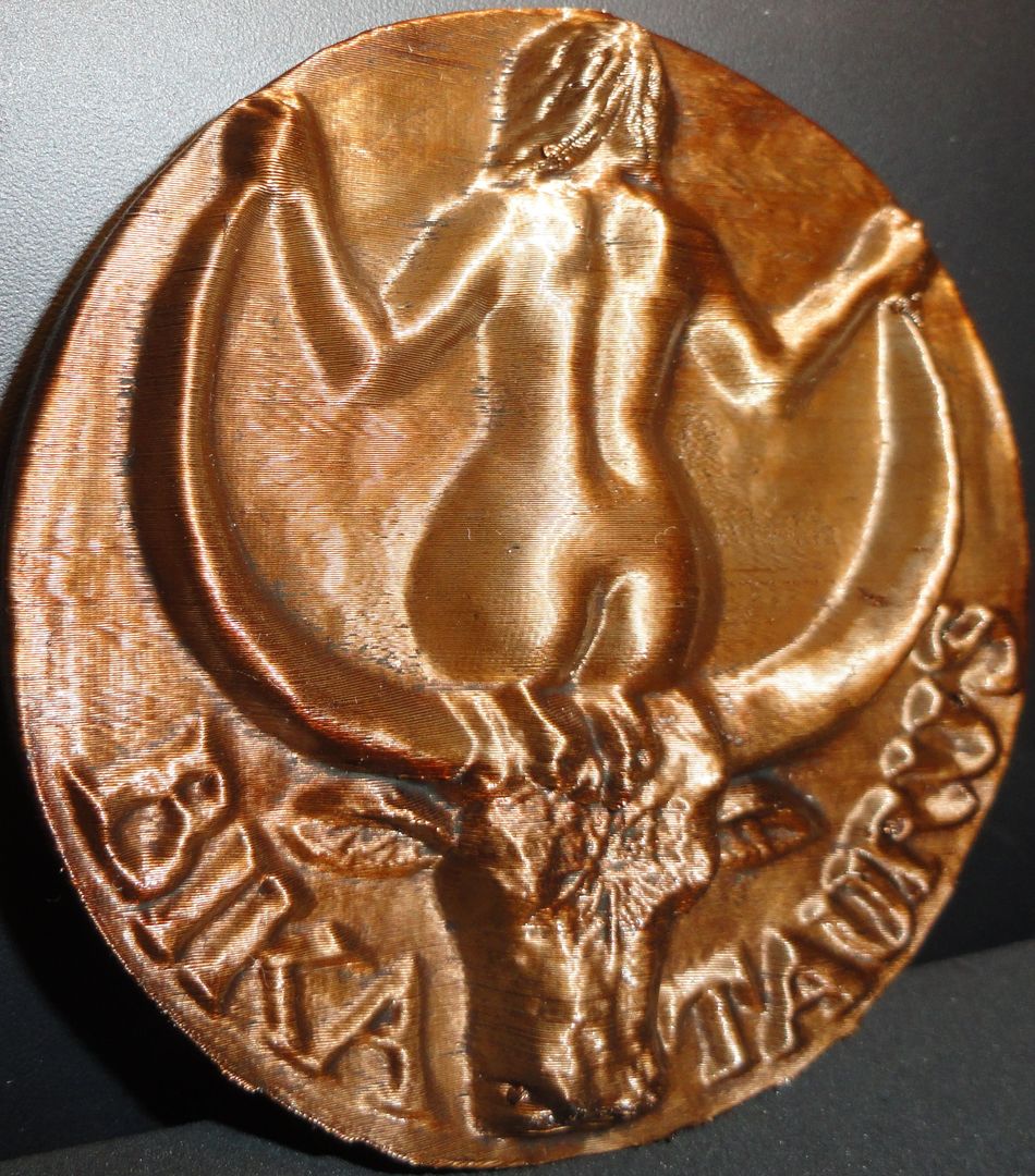

A fafaragás korszakomban nagyon sok plakettet ,érmet béreltem illetve vettem éremgyüjtőktől.
Lemásoltam és nagyítva (20 cm) kifaragtam.
Most elővettem néhány filemat , kisebb méretben (kb 8 cm átmérőben) kinyomtattam. Egyúttal kipróbáltam a régi bevált acetonos fapácomat.
Ime néhány :
Tetszik mindegyik. [#eljen]

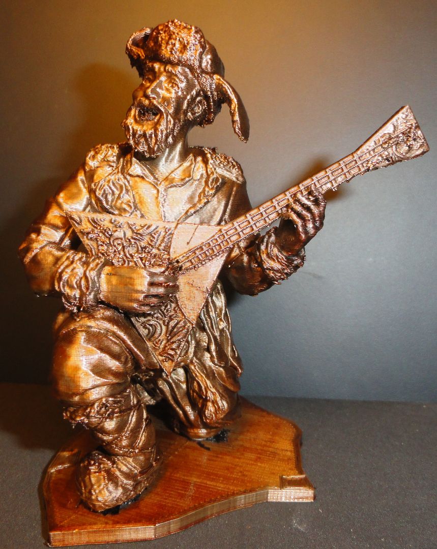

Látom, a "balalajkát" Te is készre hangoltad és...levetted a kulcsokat róla. [#kacsint]
