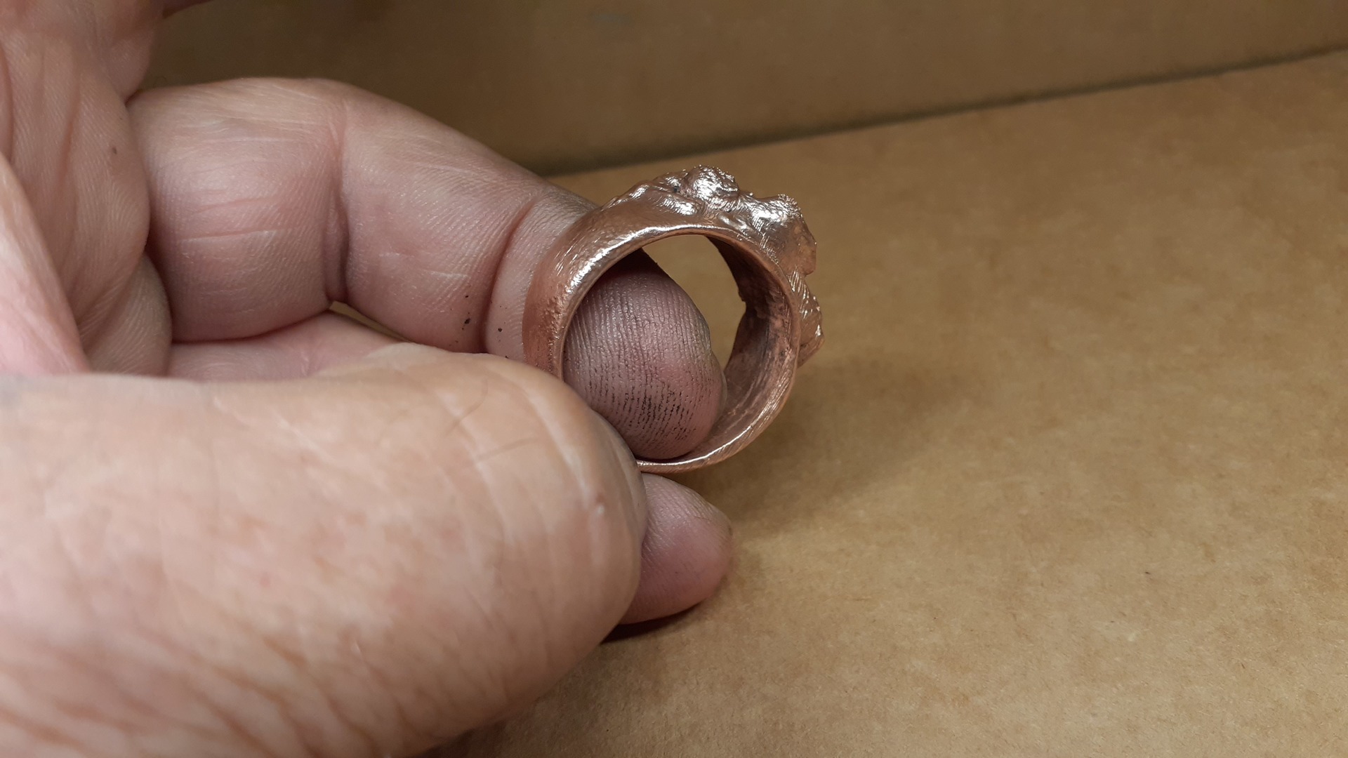

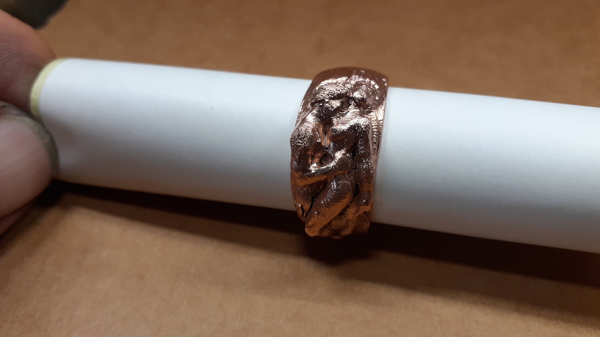

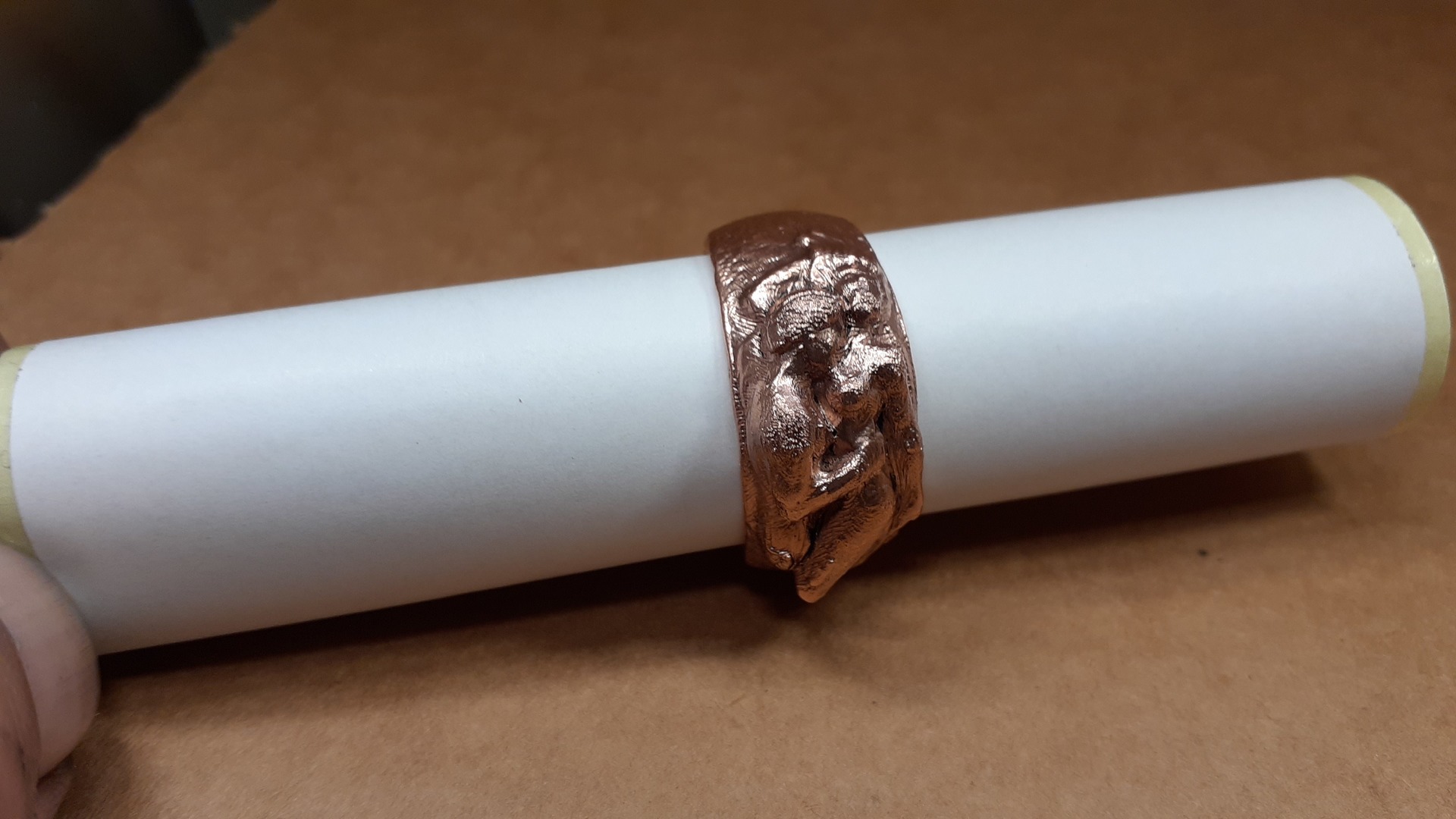

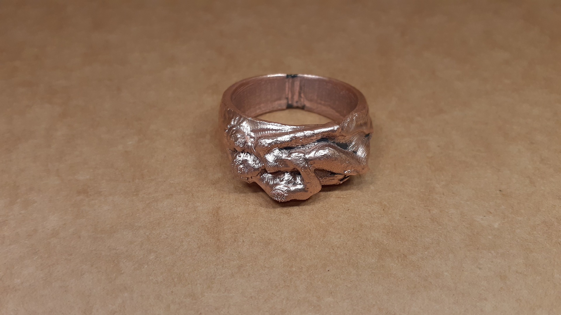

De bizony! [#vigyor]
Lentebb linkelted a "receptet", illetve a videót. [#eljen]
Nagy vonalakban, a szerint próbáltam eszetlenkedni.
Kicsit utána keresve/nézelődve, számtalan egyszerűbb, komplikáltabb -jó, jobb- hobbi megoldás kínálkozik erre is, mint ahogy minden másra.
Dekoratív, díszítő alkalmazásra, látok benne fantáziát.
Már akkor sejtettem, hogy te leszel az aki kipróbálja :)
Persze, 'mer én...vevő vagyok minden "hülyeségre". [#vigyor2]
'Máá, úgyis unalmas volt csak úgy...nyomtatgatni. [#nyes]
Kicsit talán jobb lett, mint az előző bagoly. :)

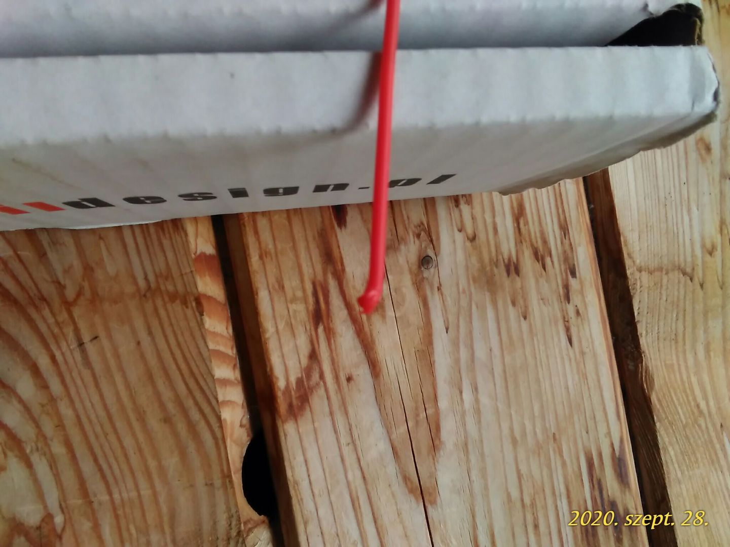

A képen látható próblémát, hogy tudnám kiküszöbőlni szál vissza húzásnál. Ez miatt rendszeresen elakad a kétszínü nyomtatásom. Ugye a szál kb 1,75 mm, de a teflon betét 2 mm fúratu és ez miatt rendszeresen megszorul az anyag többlet miatt. Probáltam lassabb, gyorsabb vissza húzással, de előbb, vagy utóbb elakad.
XCR3D 2in1 S1 fejet használok!
Én azért hagytam abba a kétszínű nyomtatás ezzel a fejjel. Ugyanezen a probléma miatt. Fórumtàrsunk csinált belevaló teflont de csak rövid ideig volt jó.
zip0ji0se
Értem, akkor marad egy szálasnak és majd rakok fel színkeverőset. Kiváncsi vagyok az milyen lesz.

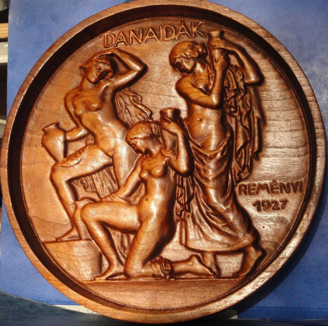

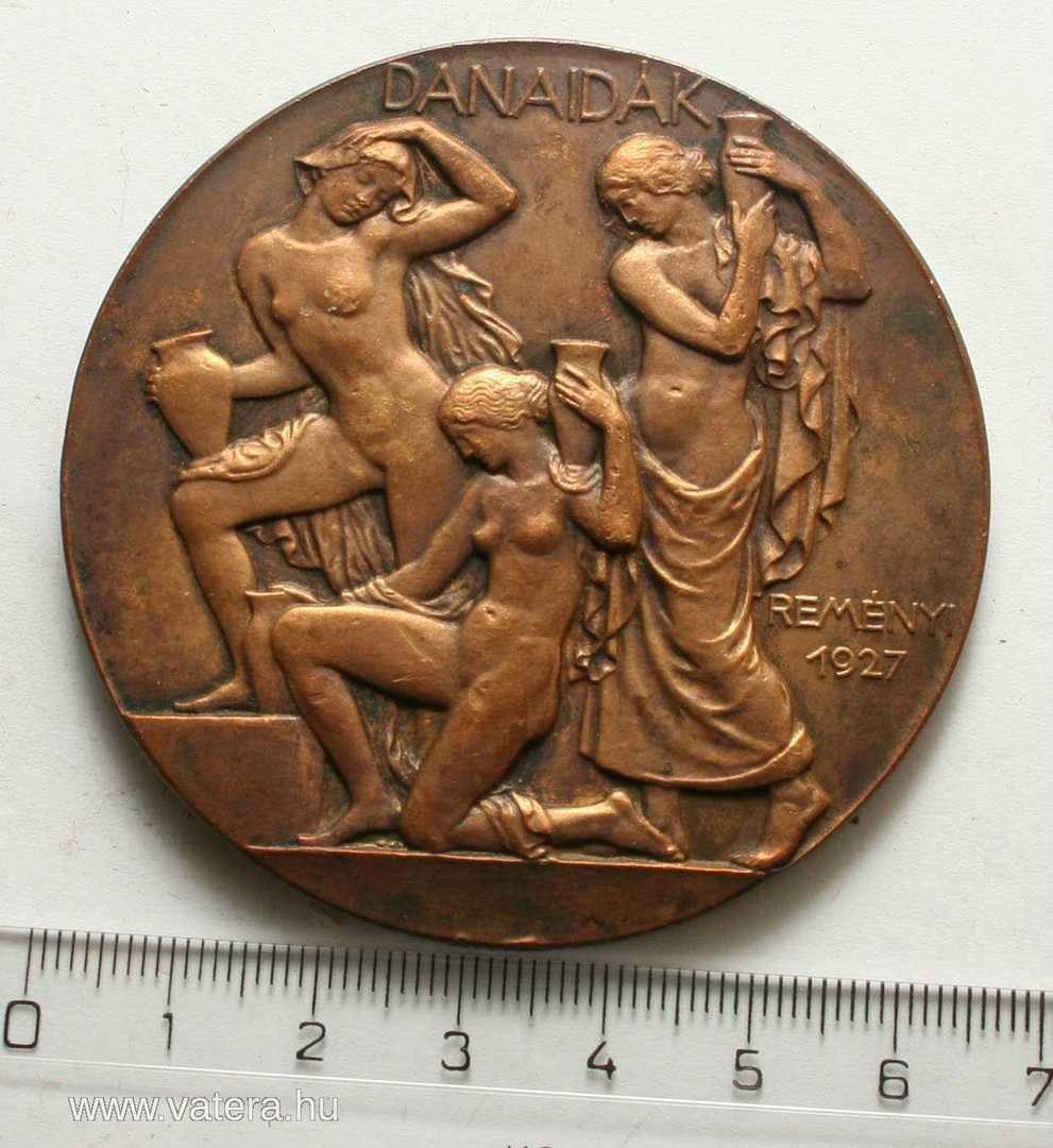

Kedvenc kis érmem, amit kölcsön vettem ,mert az eredeti túl drága volt.
Az első kép az eredeti érem a második 200 mm átmérőjű cseresznyefába marva a harmadik 80 mm átmérőjű nyomtatva pácolás nélkűl a negyedik ugyanez alkoholos fapáccal.
