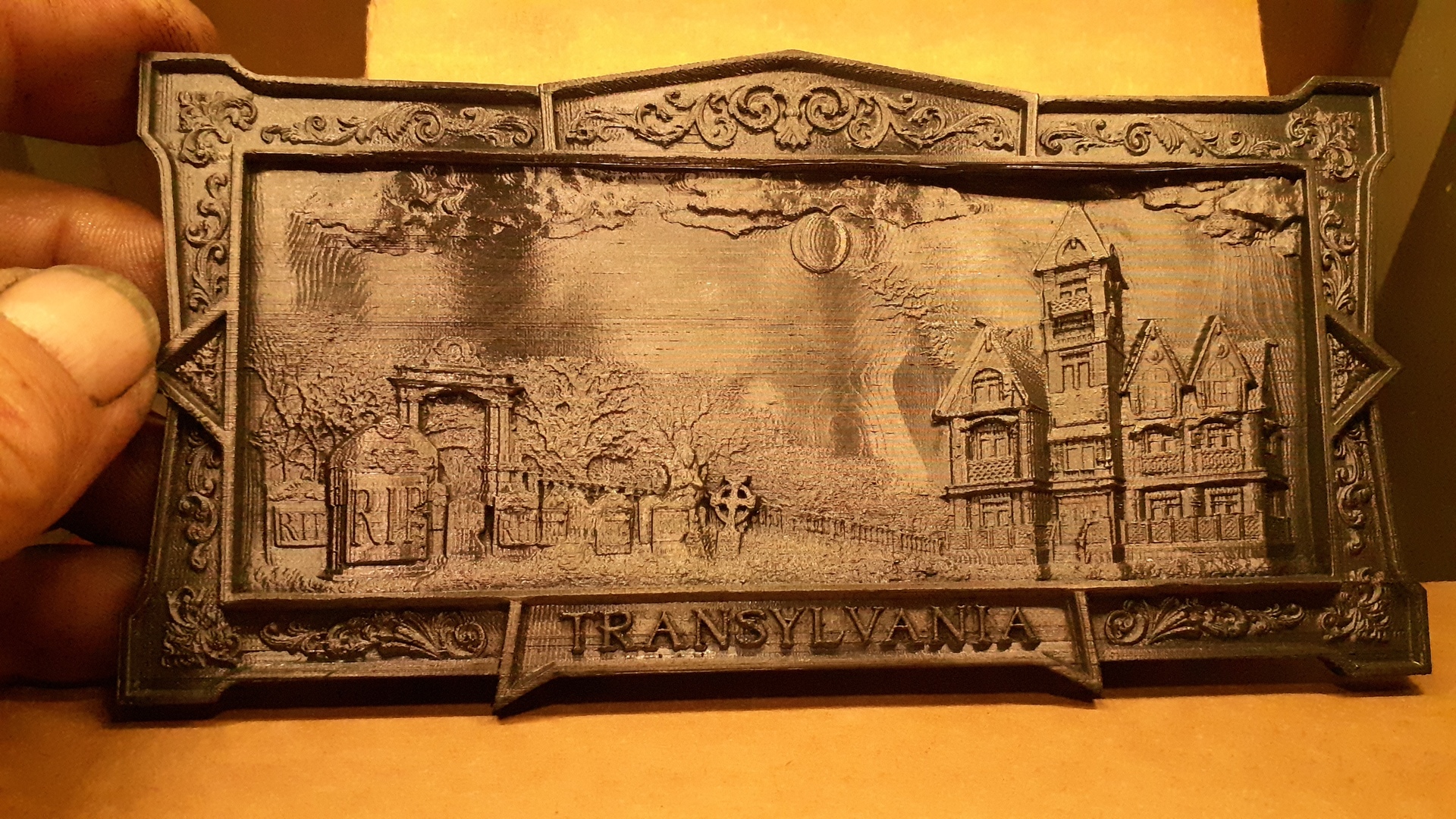

Nyomtaóanayag : Spectrum Silver Star PLA.
Ragasztó:Pattex Palma fa Normal Faragasztó a Praktikerből .
Ez jó kitöltőanyagnak is pár perc után, mikor már nem olyan folyékony.
Felületi bevonat: réz liquid metal belereszelve egy kis "Holló" rajzszén.

A Gróf Úr kastélya...

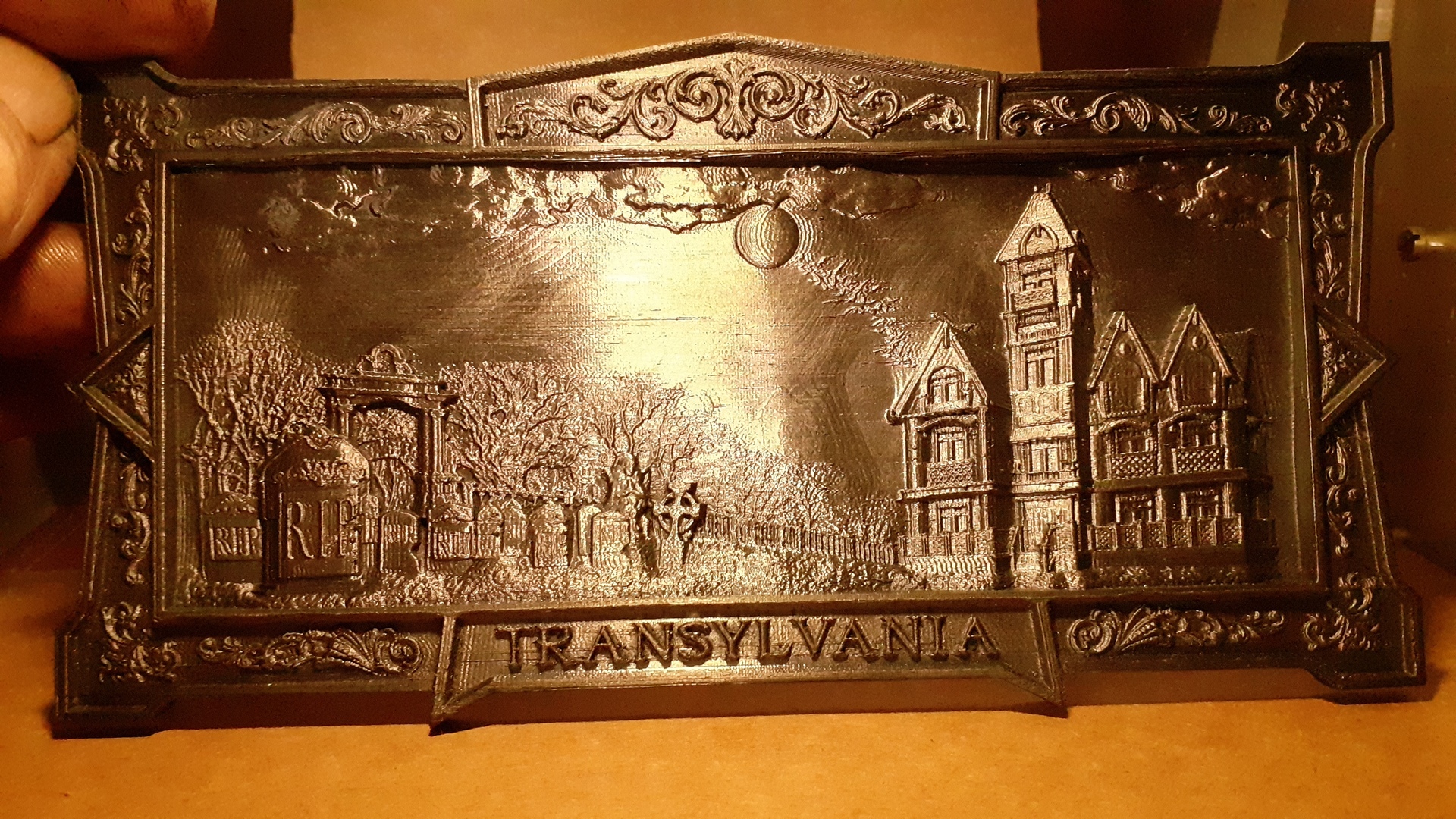

Az eredeti méret 450x228x15 mm volt.
Kicsit összehúztam, ~160x80x5 mm lett belőle.

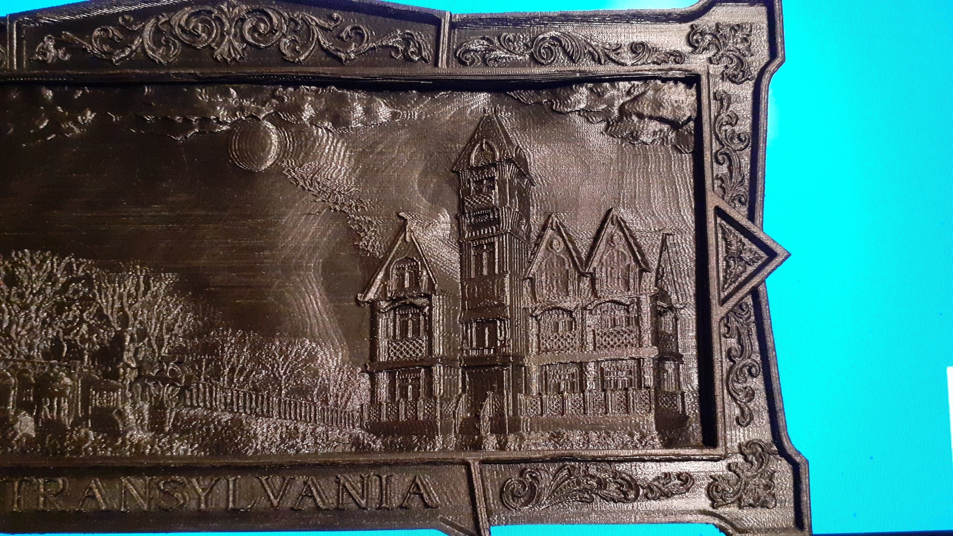

Fekete Herz-es PLA, grafitos -grafitozott- felülettel.
Azt hiszem ezt így hagyom, nem "cicomázom" tovább a felületet.
Majd 'eccer megcsinálom a Gróf Urat is mellé. [#kacsint]
Állítva nyomtattad?
Tetszik.
