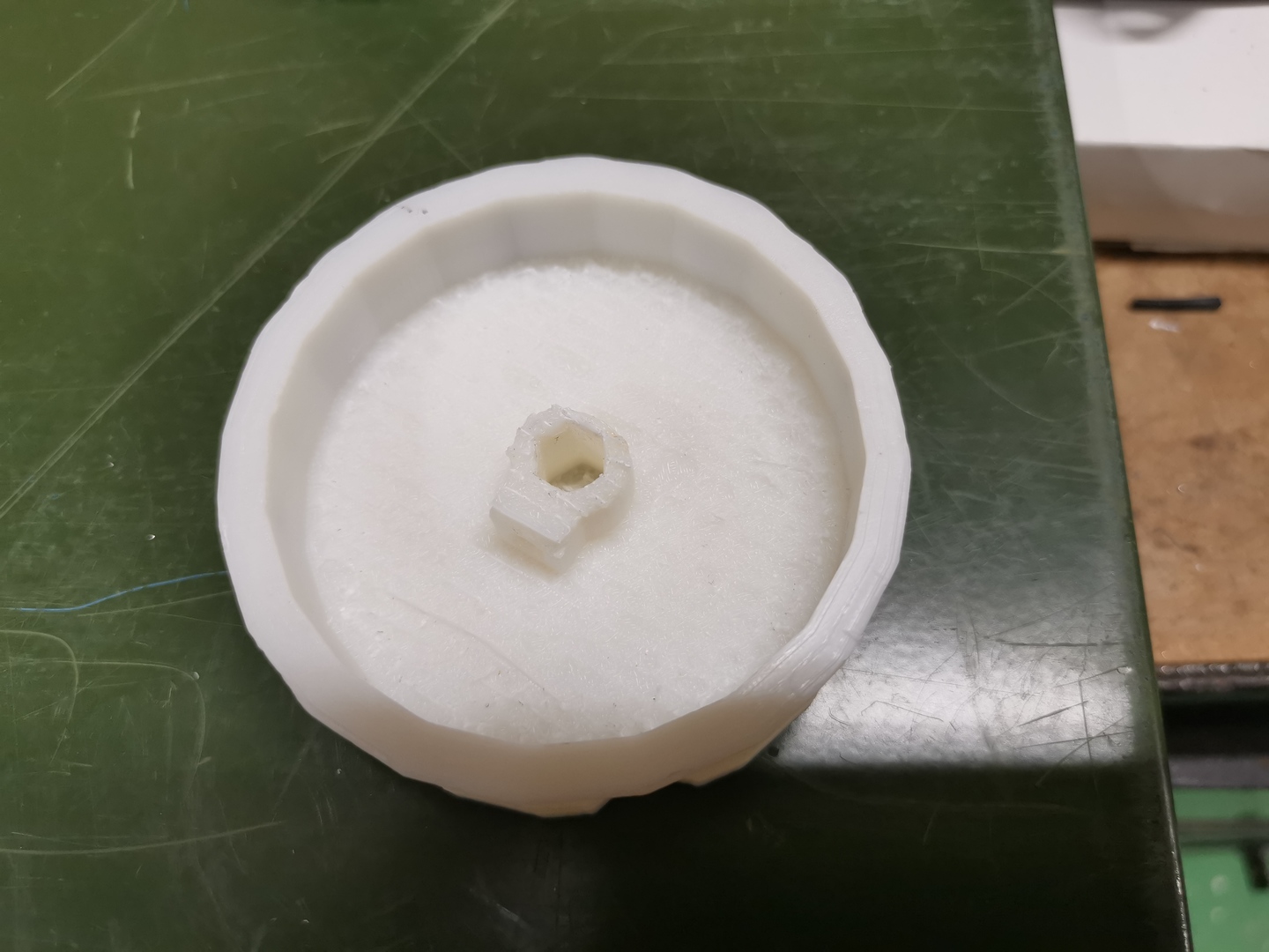

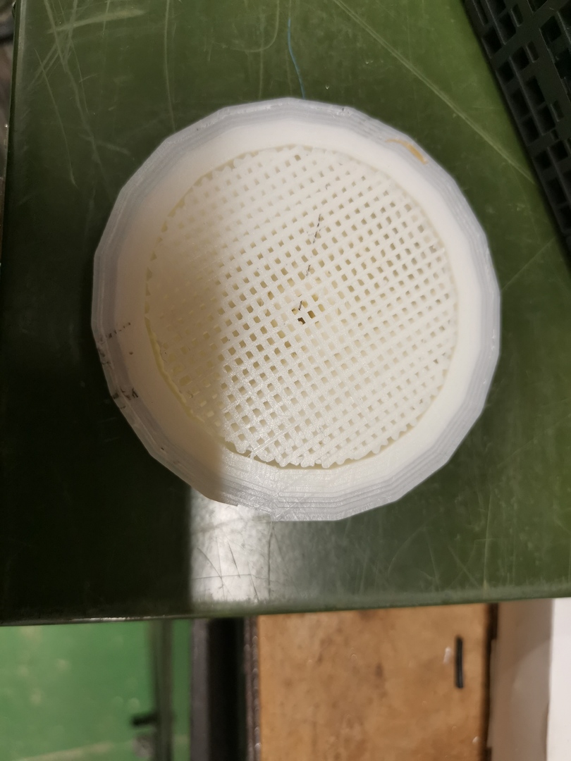

Ez...mi ez???
Fürdőkád lefolyó nyitó gombja. Prototípus. Kékbe kell az embernek. Csak nem tudom milyen anyagból. Ez Hips-ből van.
Sose jöttem volna rá... :)
Hogy miből...nem tudom.
De Neked, sokkal nagyobb a tapasztalatod ezeknek a gyakorlati kütyüknek az anyagával kapcsolatban.
Eddig PETG-ből csináltam a színeseket. De szeretnék kipróbálni valami mást is.
Ez meg csak akkor lesz "hasznos", ha...nem lesz vizes az asztalterítő alatta. [#vigyor]
