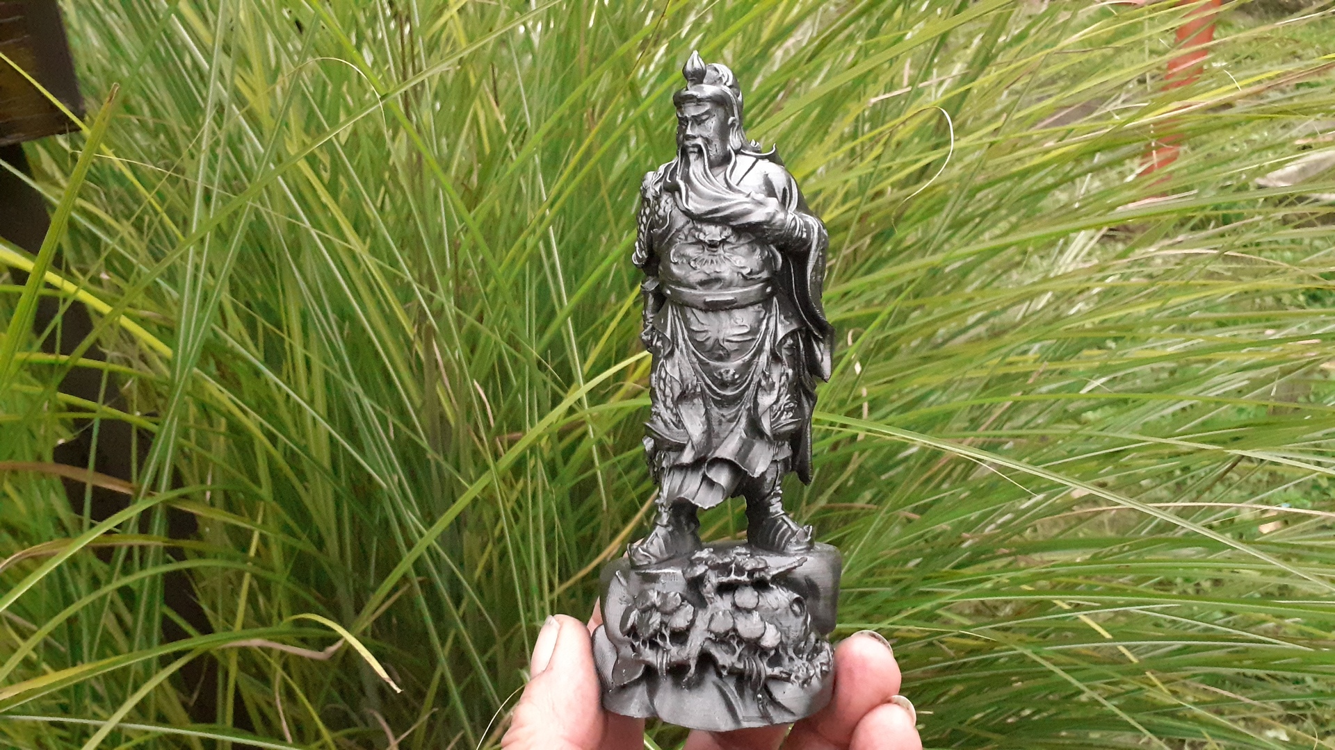

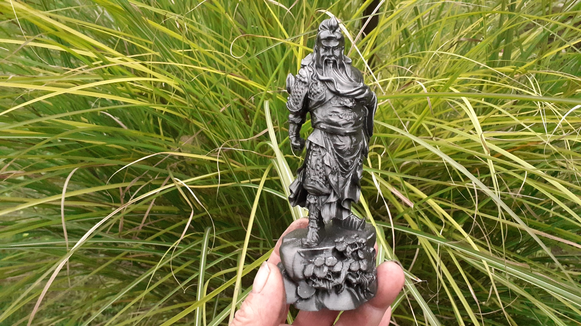

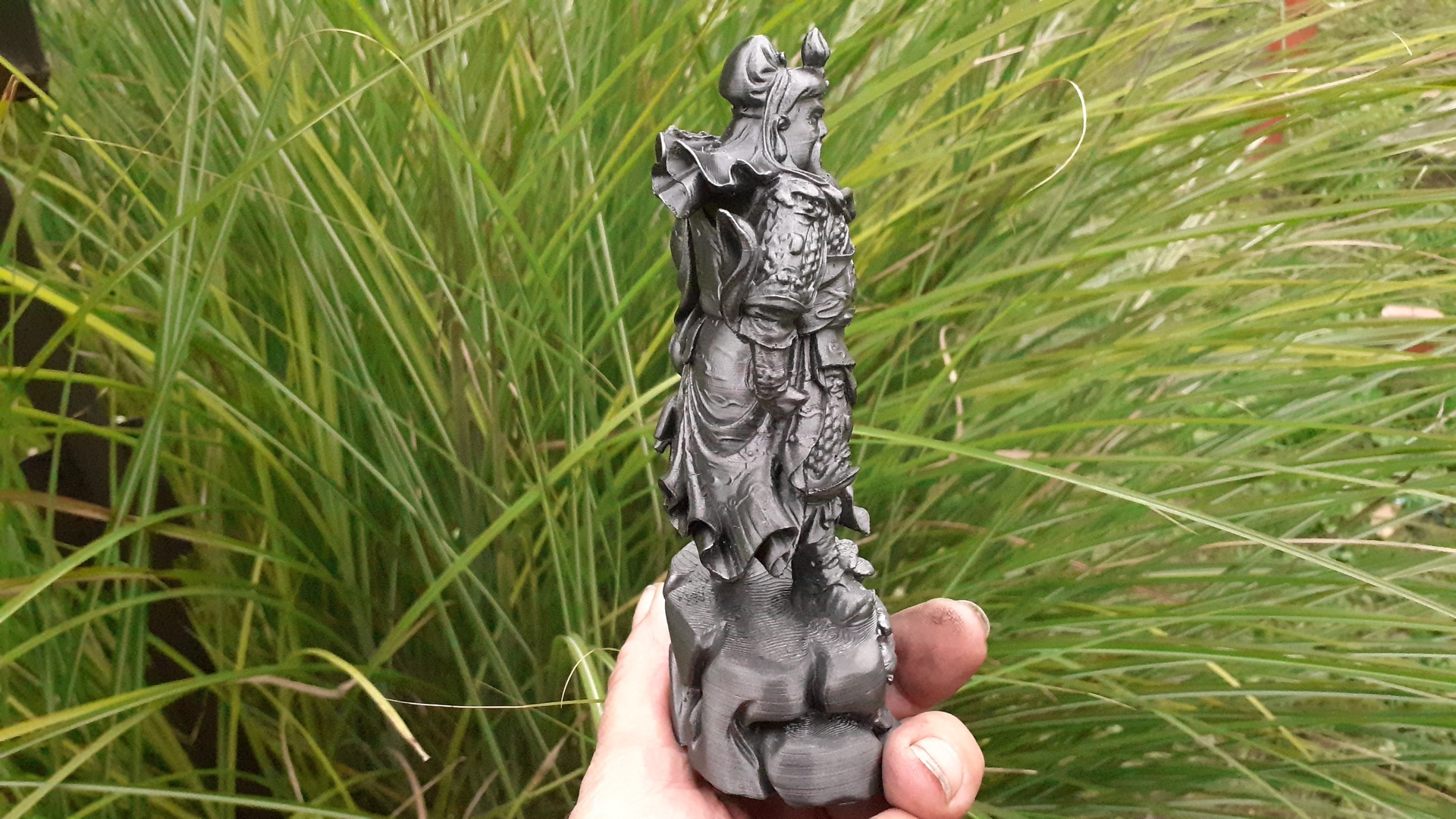

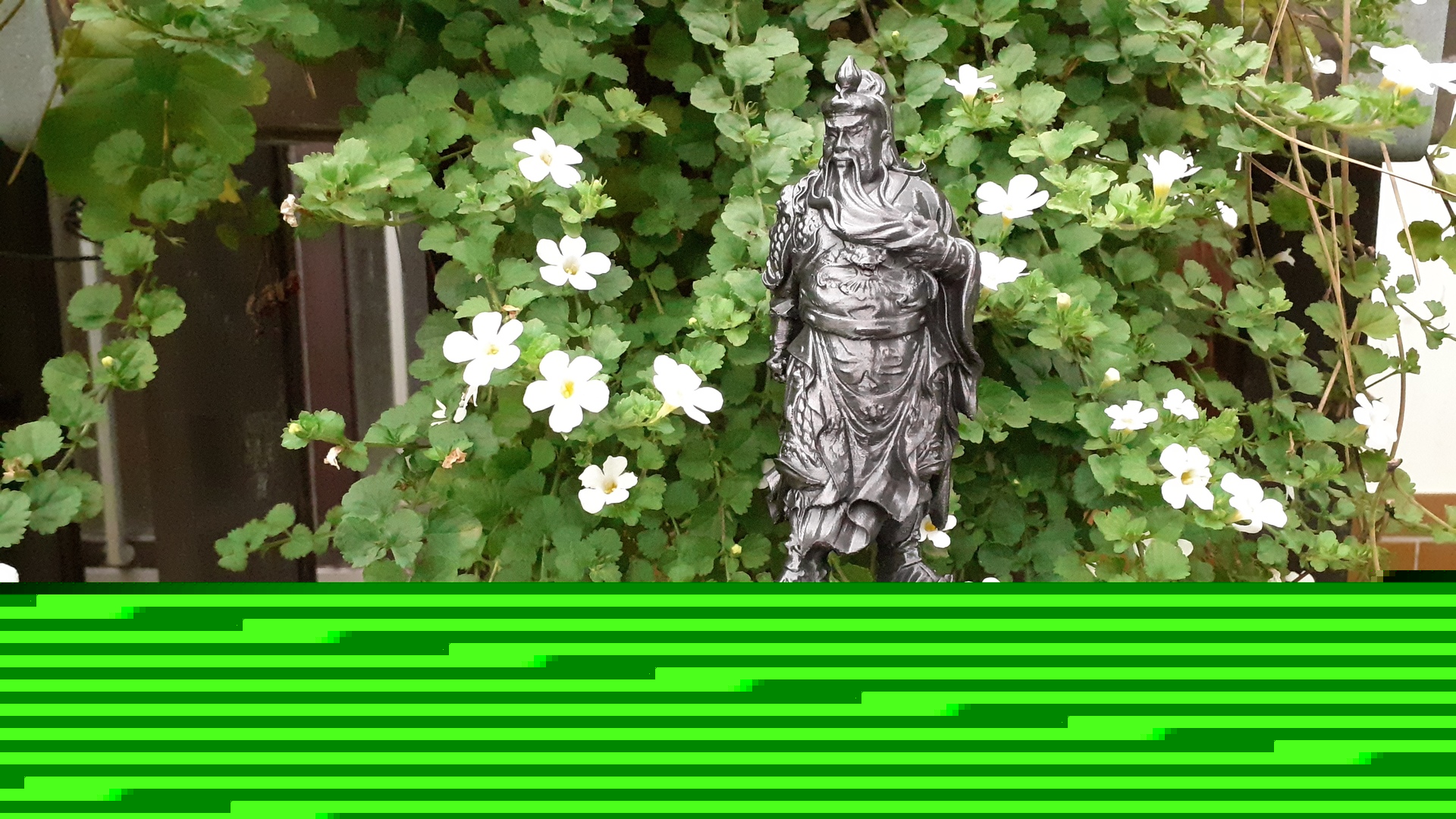

Még egy grafitos felületű PLA.
~150 mm magas a szobrocska.

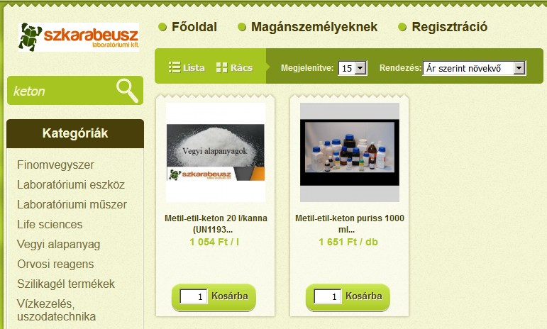

Itt Pécsen literes kiszerelésben is adnak Metil-etil-ketont. Én tőlük veszem az acetont is. (És elég sok minden kapható, jó áron.)
Szkarabeusz Kft.

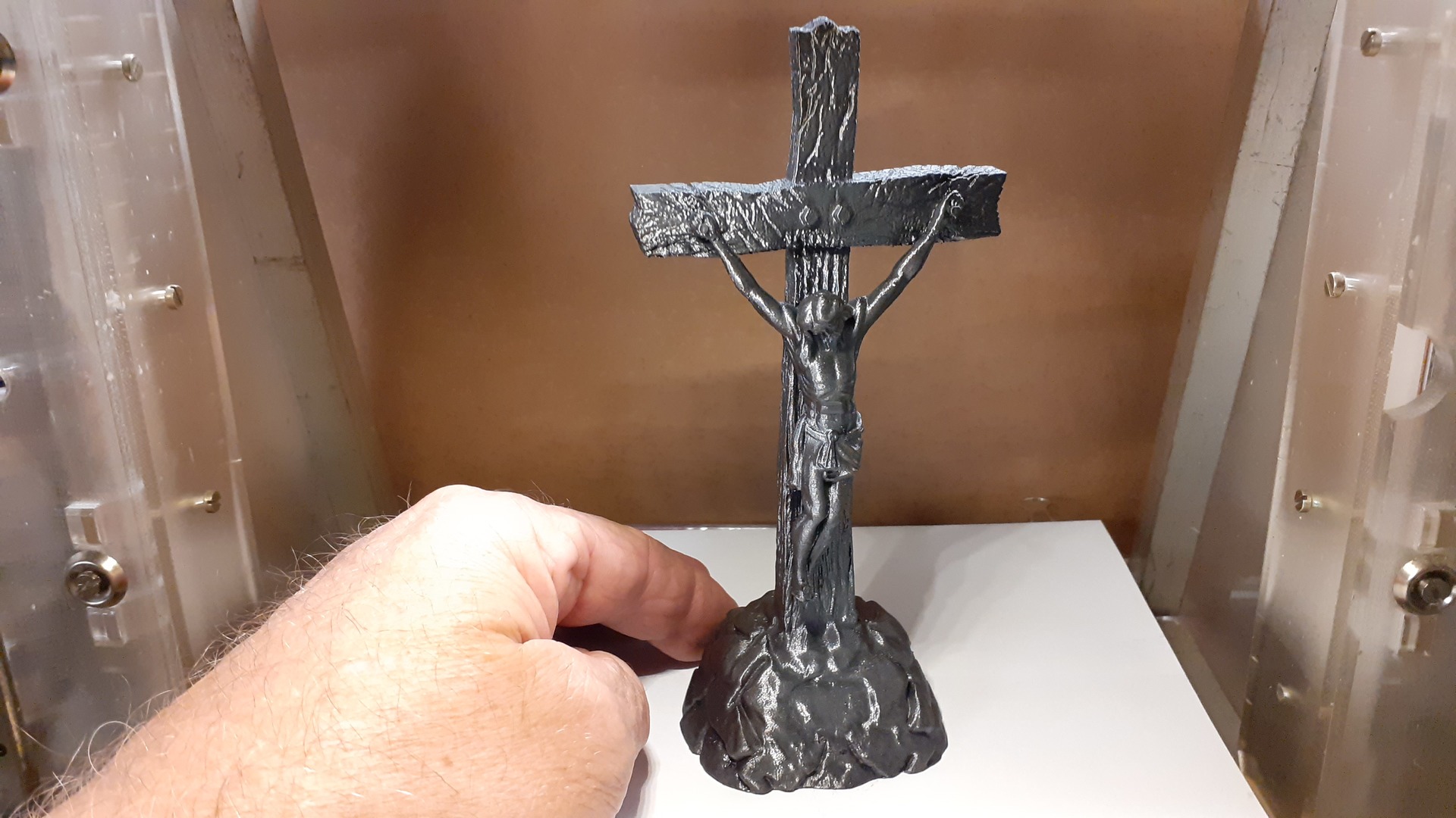

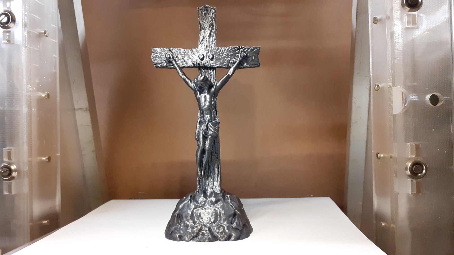

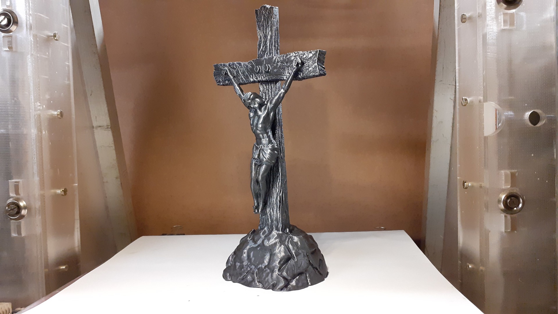

Megrendelésre készült...
Fekete PLA grafitos felület.
~160 mm magas a kereszt.
