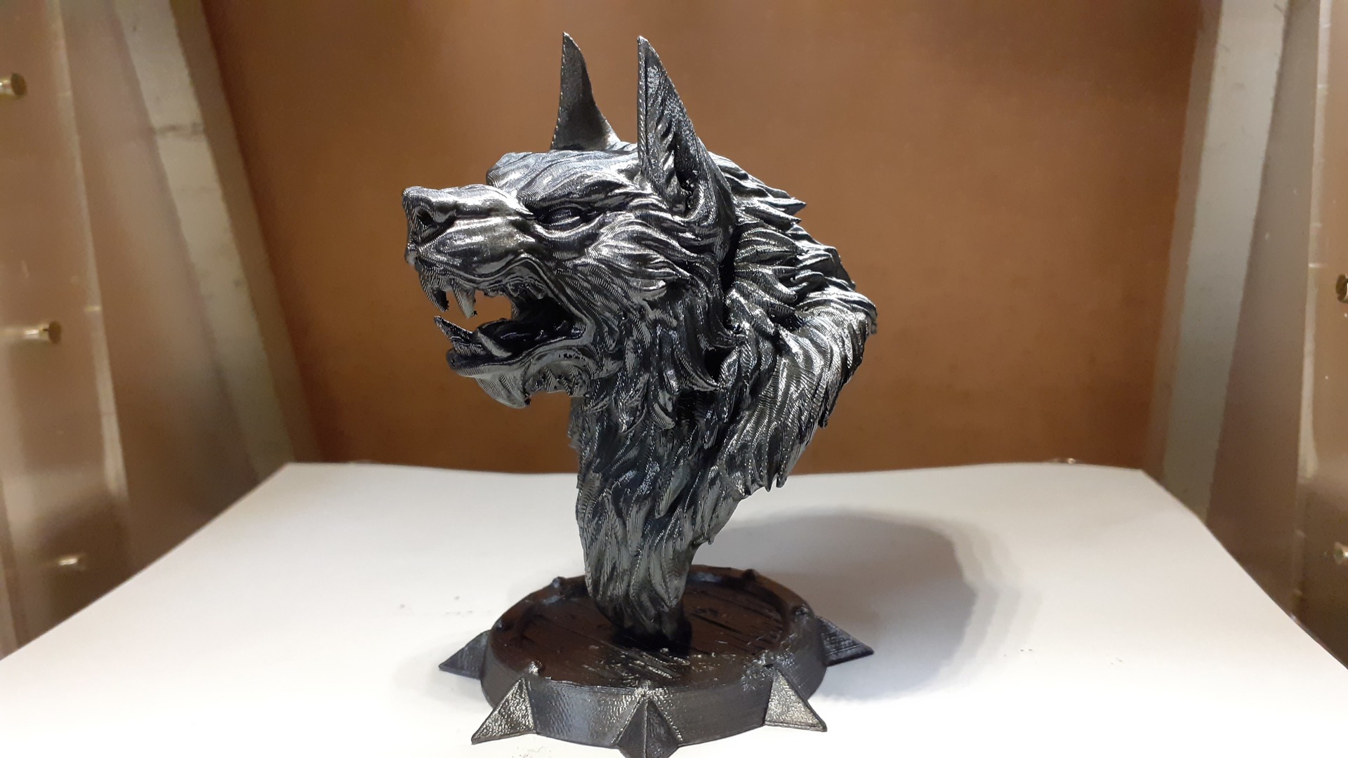

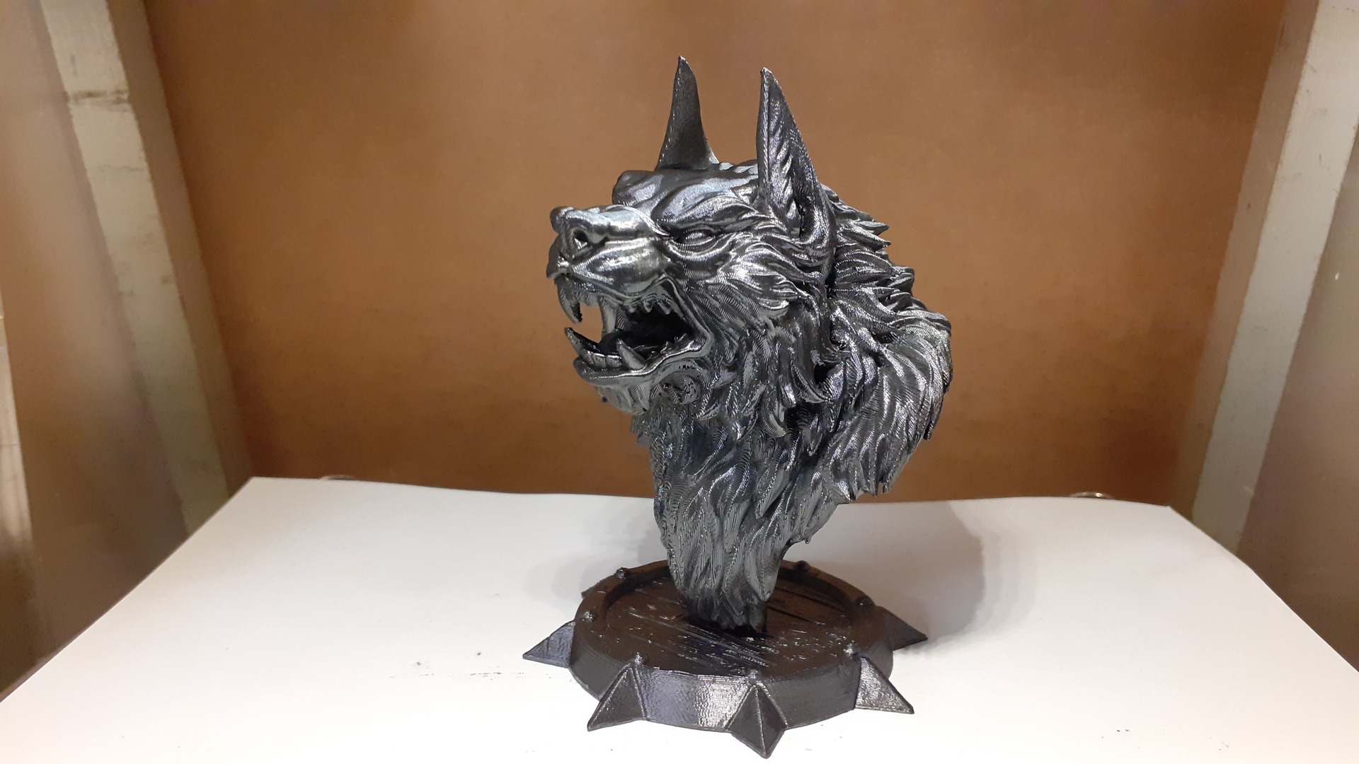

Az elmúlt éjszaka..."született" egy farkasom. :)
Fekete PLA, grafitos felülettel, ~100 mm magas.
0,15-ös réteggel ment, 210C°-on, hideg asztalra.

Van hogy mutatok, van hogy nem.
Most...nem készült. :(
Egyébként, csak asztalról induló support volt.
Két darabból van a nyomat, a talp fektetve, a fej mellett készült.
A fej kb. optimális szögben döntve, hogy minél kevesebb support kelljen.
Egy "fej közelin", jól látható hogy volt a vízszintes(asztal) sík, abból lehet következtetni a döntés szögére.

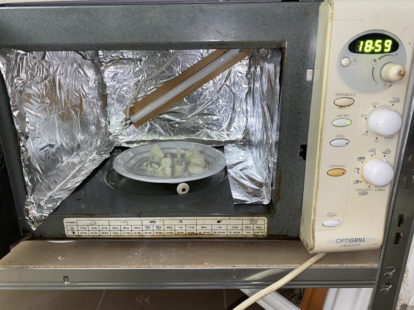

Régi mikrosütőből új kúrógép kúrálógép!
Gyantás nyomatok után kezelésére UV fénycsővel.
Időzít, visszaszámol, tányért forgat, a végén pittyeg... mint a gyári [#nyes]
