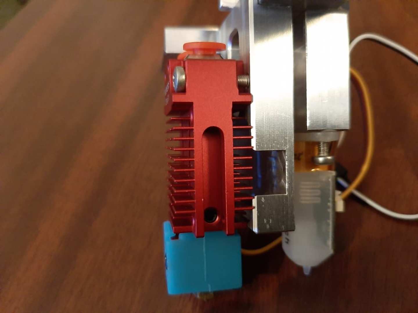

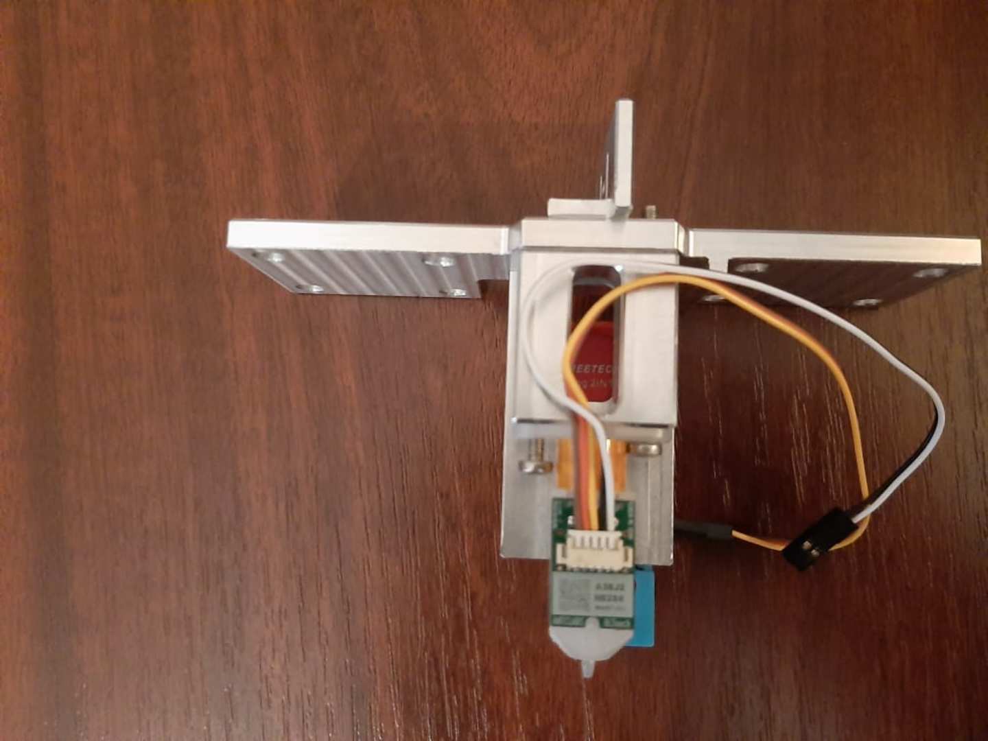

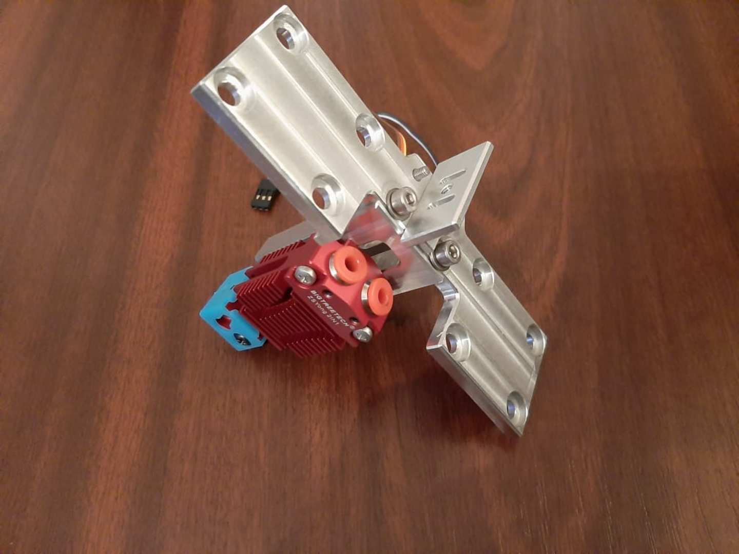

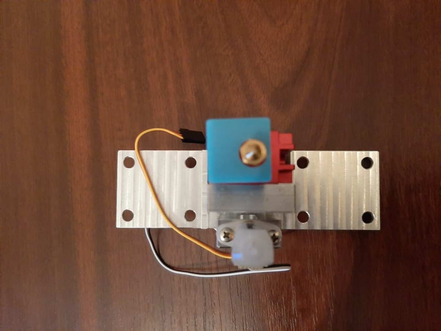

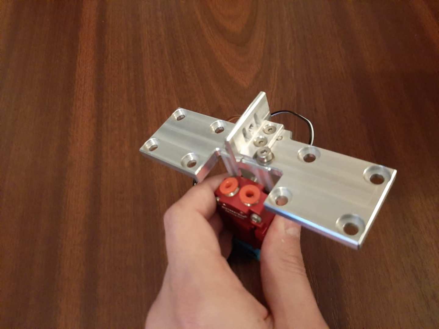

Elkészült az új V2.0 fejtartó. A modularitás volt a fő cél, így több fejet is fel tudok úgy rakni, hogy csak a Z magasságot kell módosítani. Illetve minden elemet tudok cserélni 2 csavar kitekerése nélkül.
Szuper!
Nyomtattál már vele? Kipróbáltad már  a szálcserélős technikát?

Még nem, az várat magára. Kíváncsi leszek rá, hogy működik majd. Ha jól emlékszem neked volt ezzel a fejjel gondod, Viszont az Attilának meg jól működik.

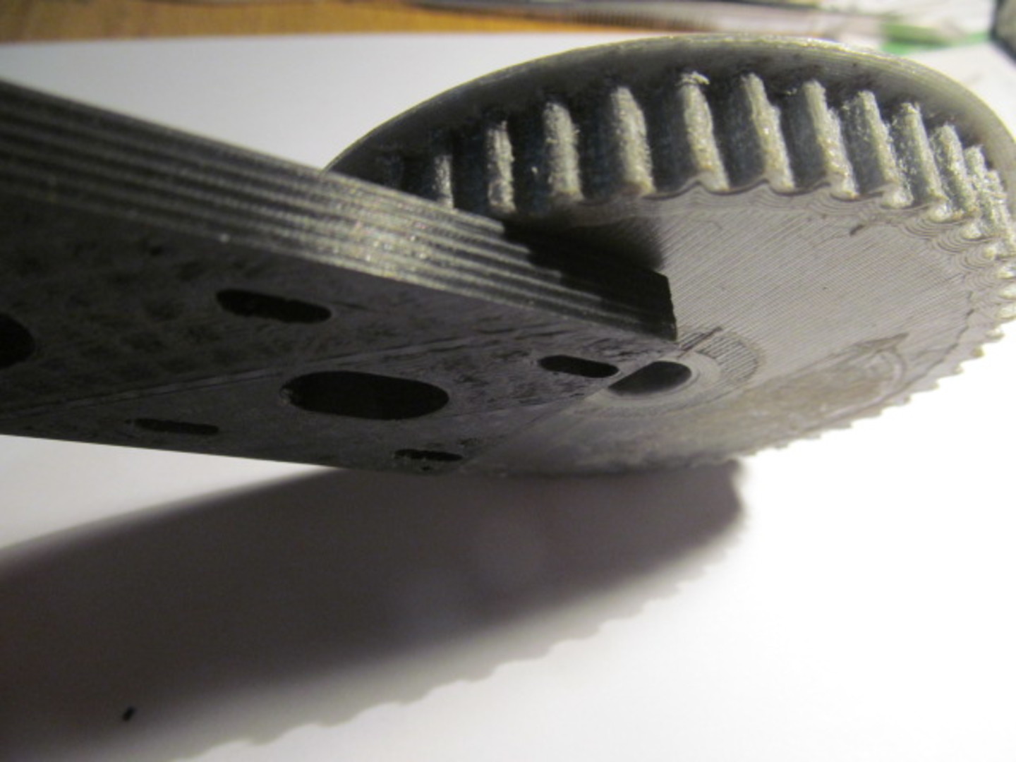

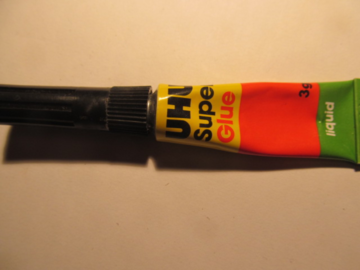

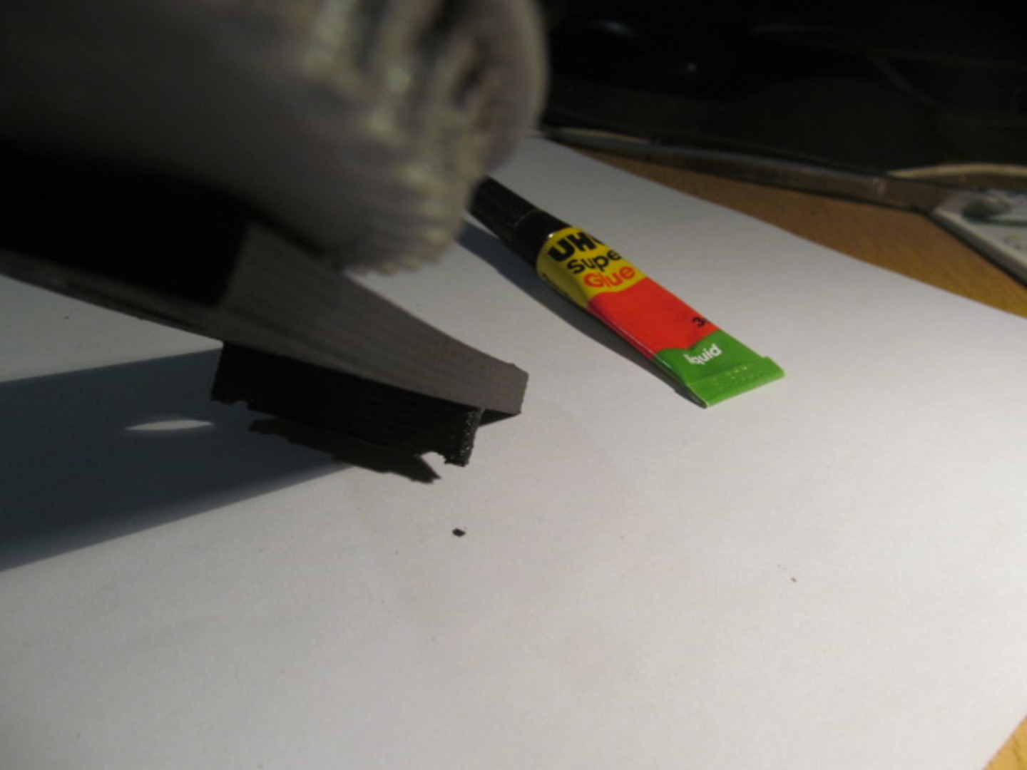

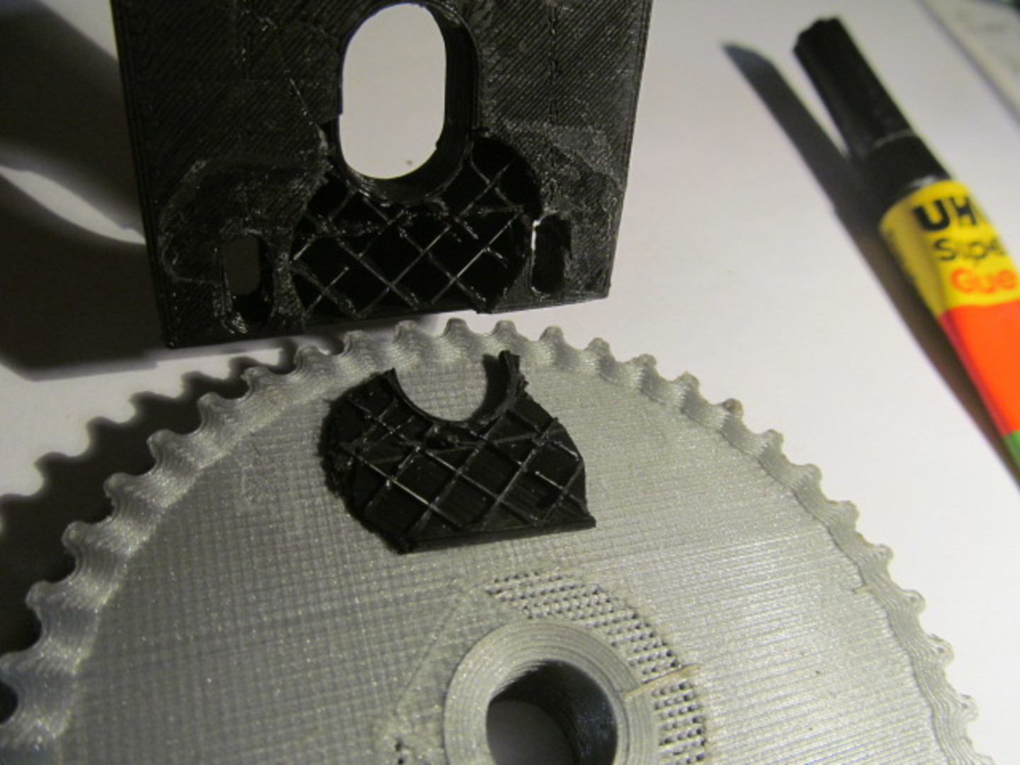

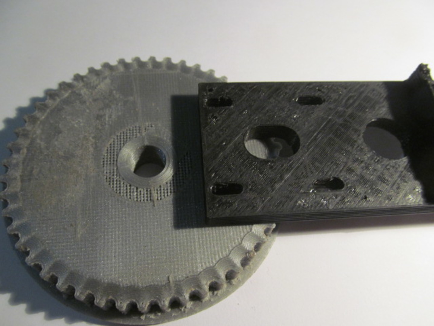

A kezembe került egy UHU pillanat ragasztó,és megpróbáltam a PLA-t ragasztani. Szét lehet törni,de azért tart. Esetleg akinek szüksége van rá próbálja ki,hátha jó lesz neki.

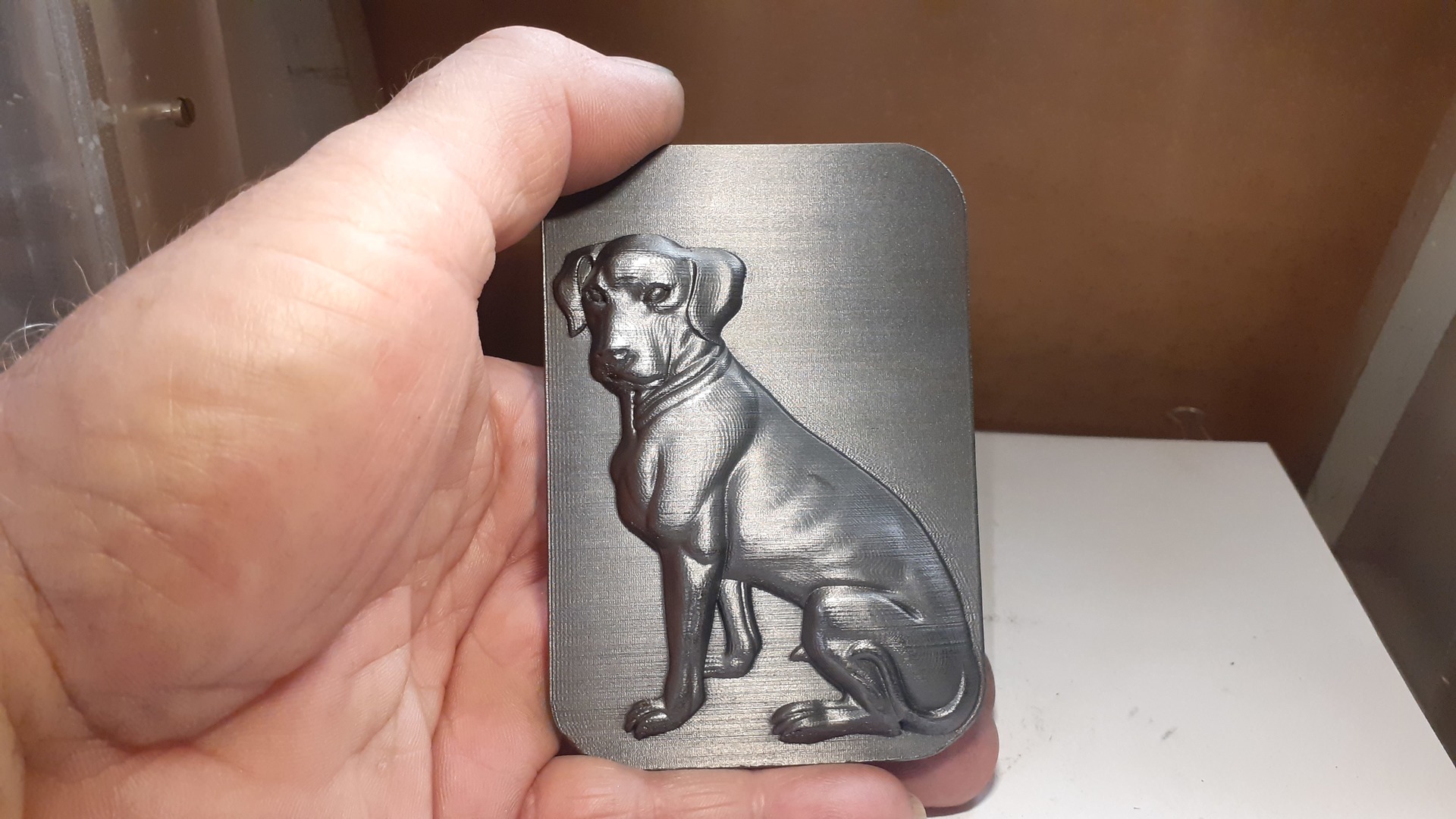

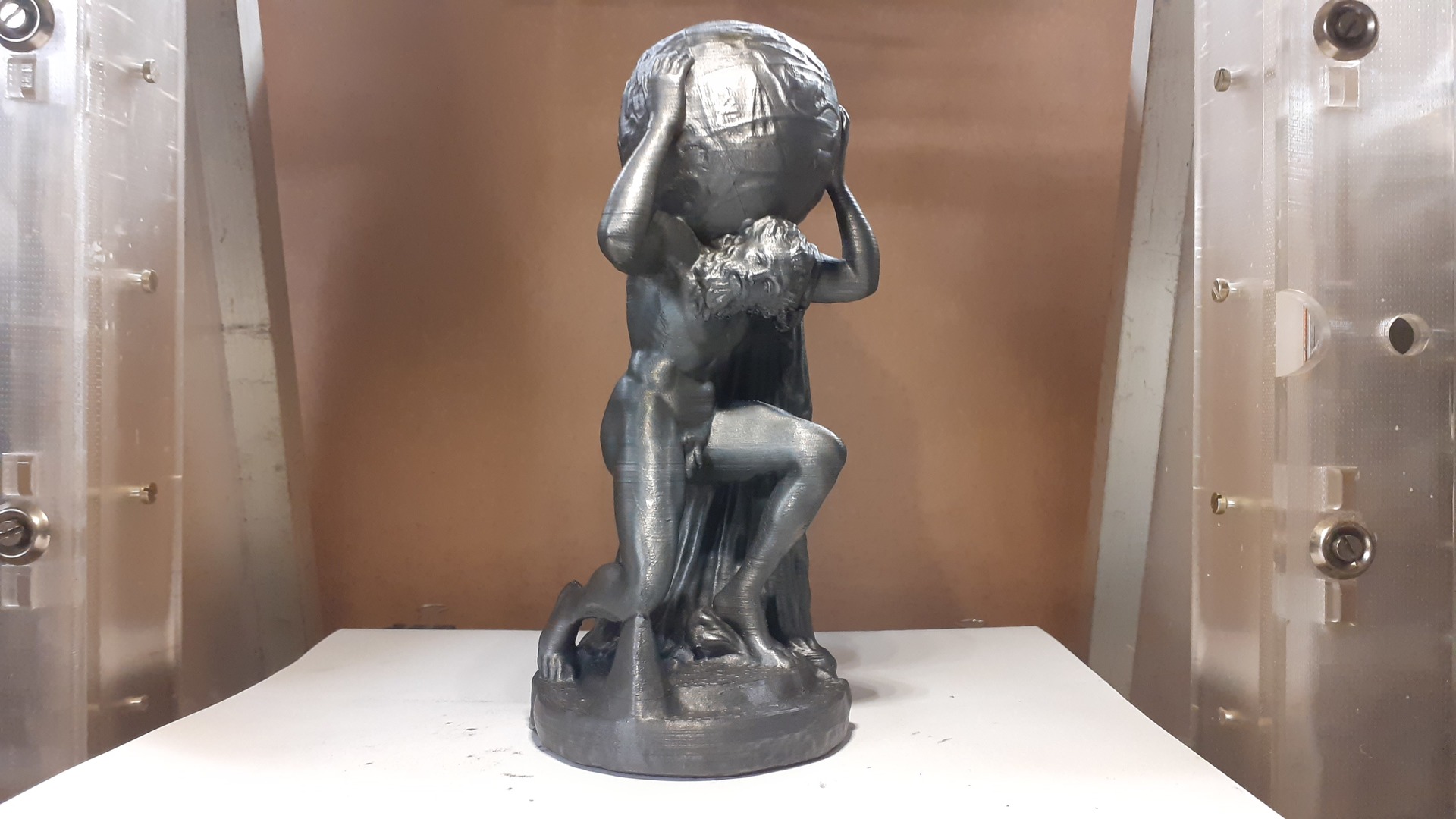

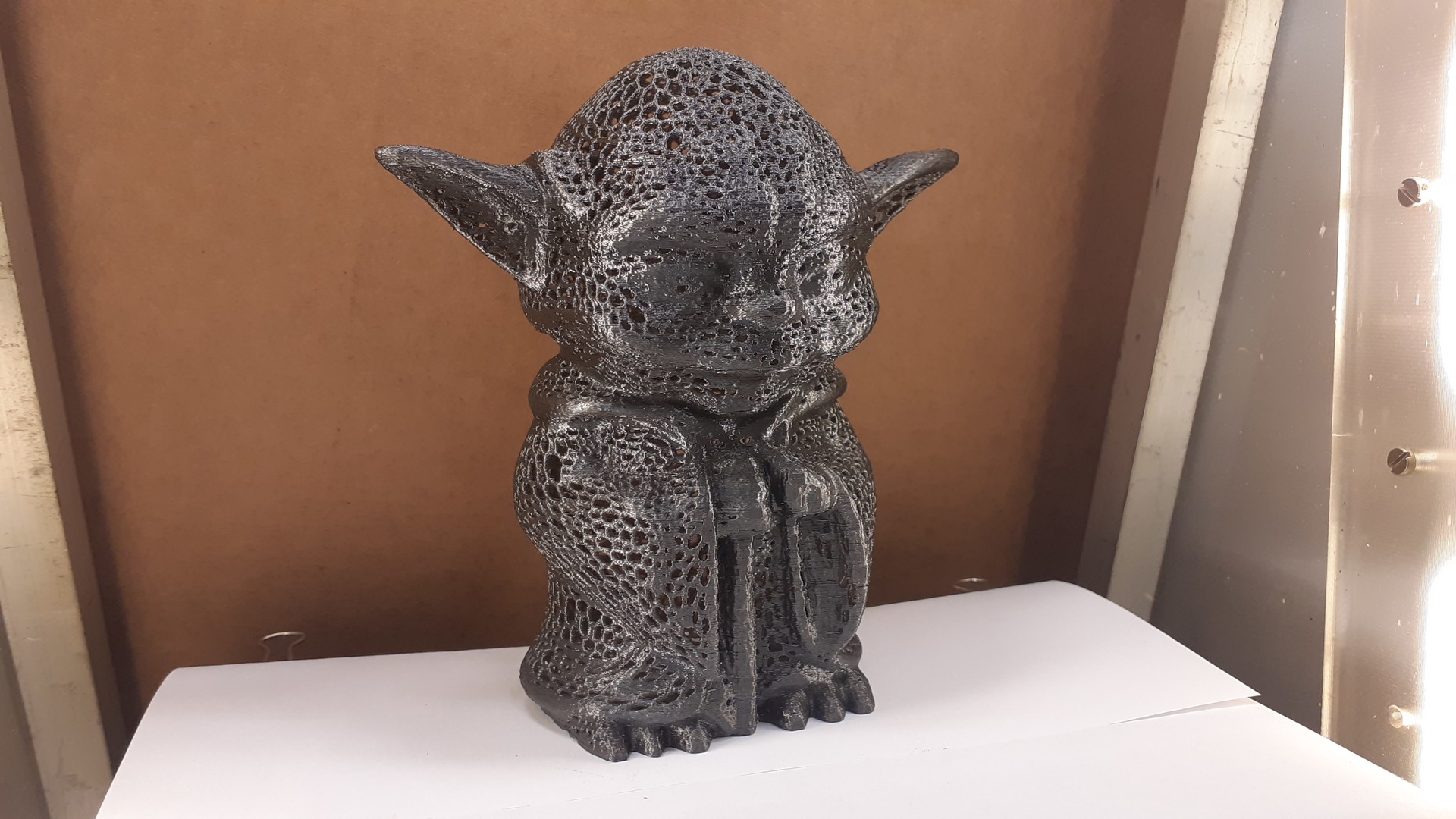

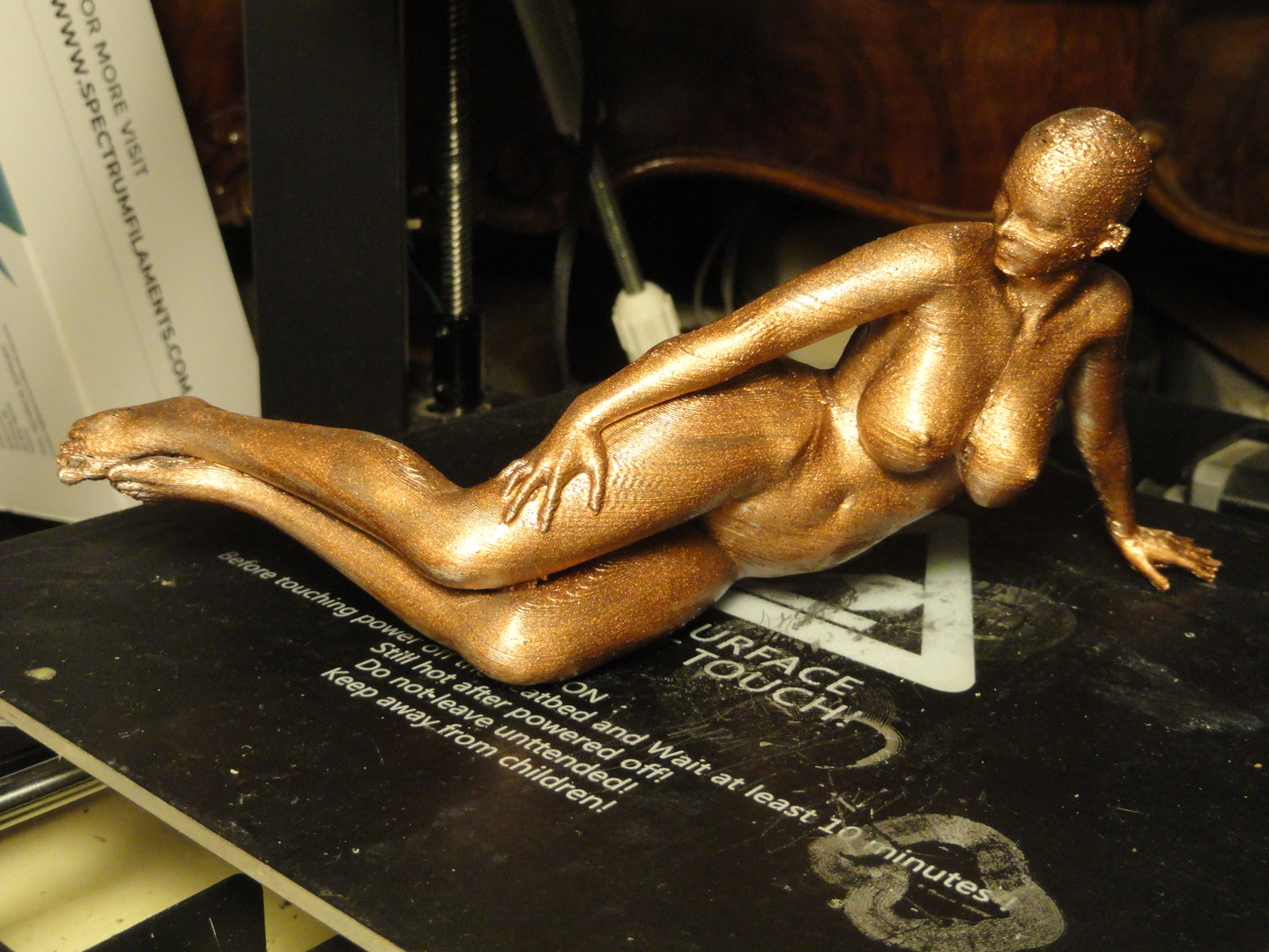

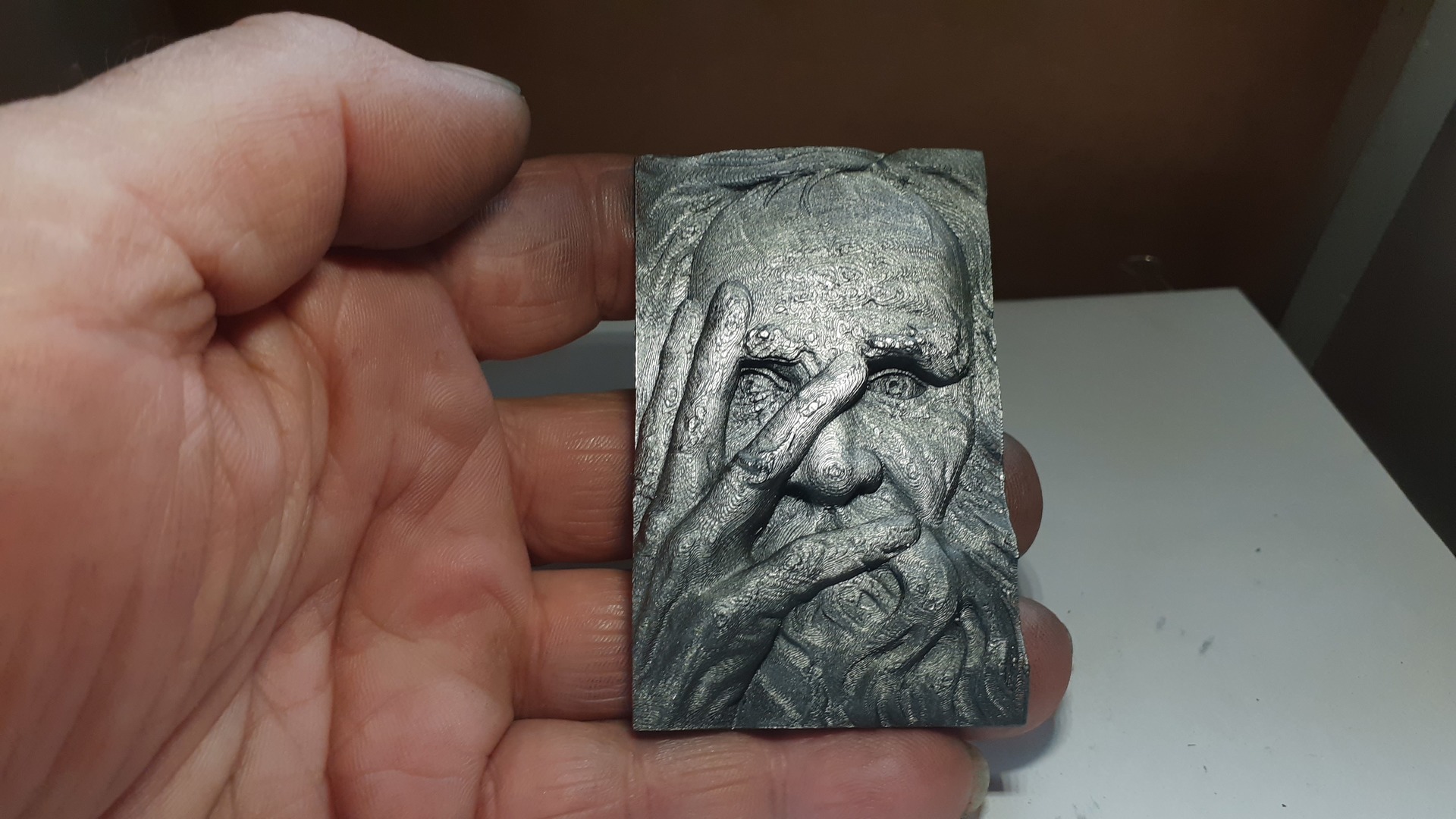

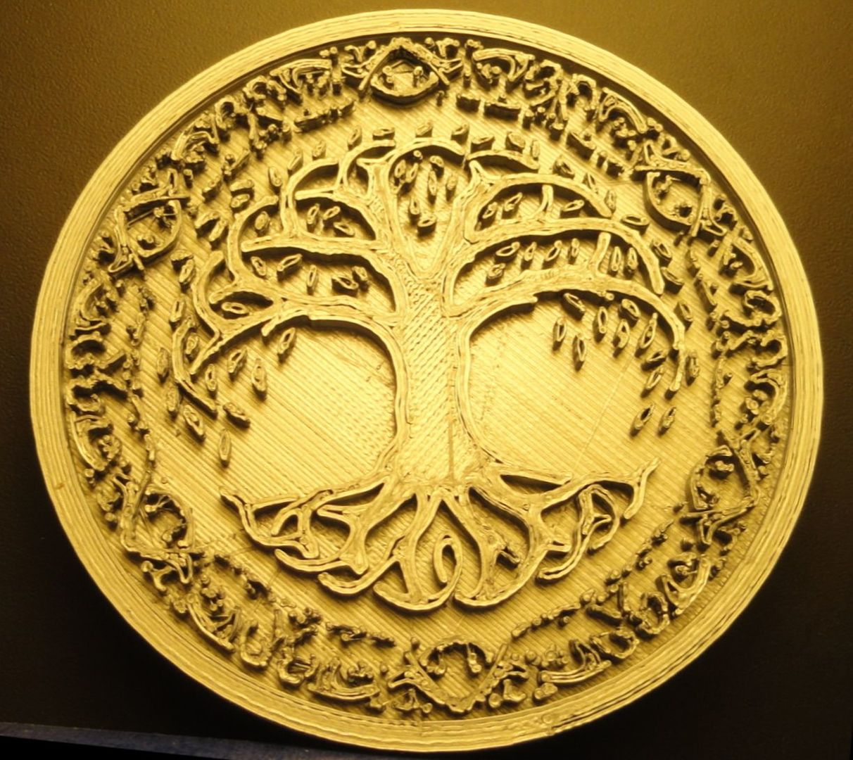

Néhány elkészült nyomtatás a flying extruderessel.
Már több tucat órát ment és még mindig jó.
Filmet küldök Psoftnak talán felrakja.
Felraktam. [#wave]
Azért, érdemes kicsit figyelni a második videón 0:10-től az extruder mozgását.
Szó nincs idegbeteg rángatásokról, ostorvég csattogásról...
Sokkal inkább arról, amit már lentebb is írtál:
IdézEz a megoldás  ,elasztikusan leválasztja a kis amplitúdójú gyors mozgásokat a nagy tömegű extruder motortól.
Príma!
