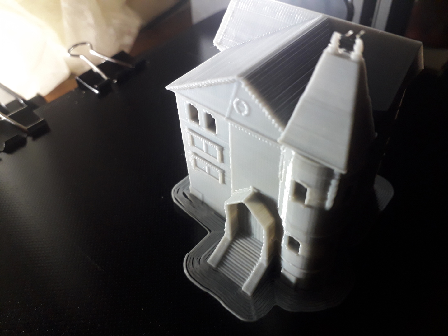

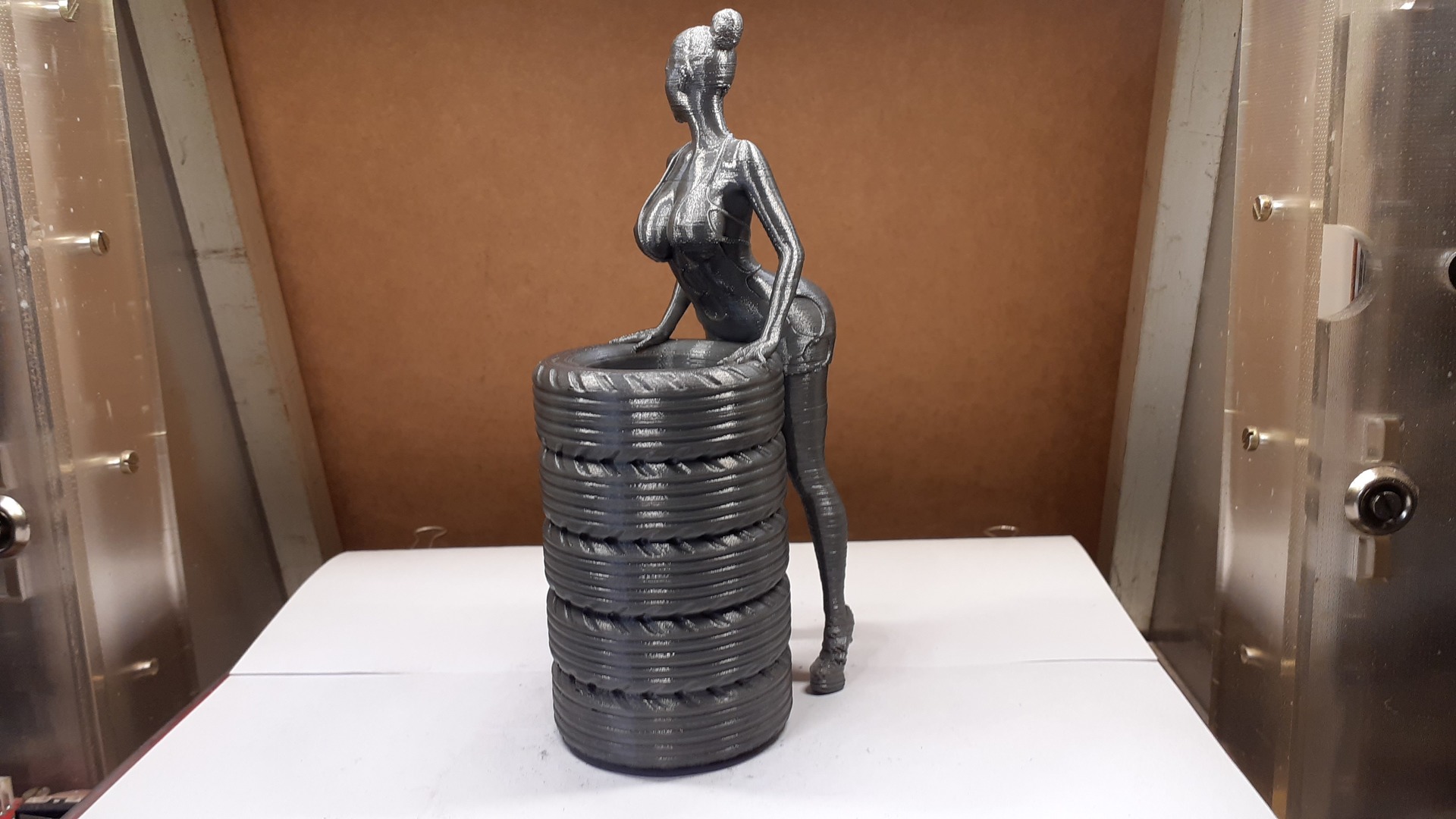

Ma ez lett kész ,a képen nem látszik,de a bal felső sarka felemelkedett v. 3 mm-re :-(
lehet elszúrtam,az asztal csak 50 fokos volt,PLA meg 200
Mechanikáddal kezdj valamit hogy stabilabb legyen. Szoktak vastag bútor munkalapra lecsavarozni az egészet, meg a tornyot kitámasztani. Nekem dobozos nyomtatóm van, ez elég stabil.

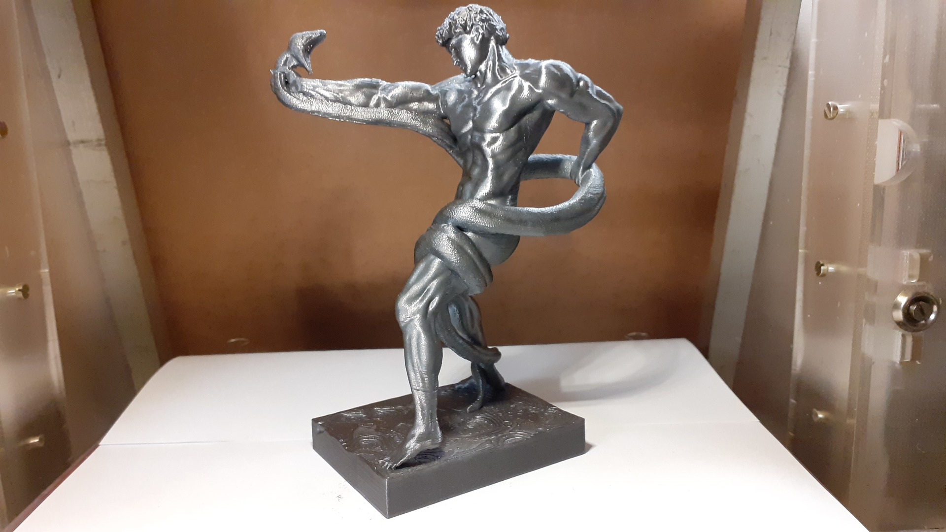

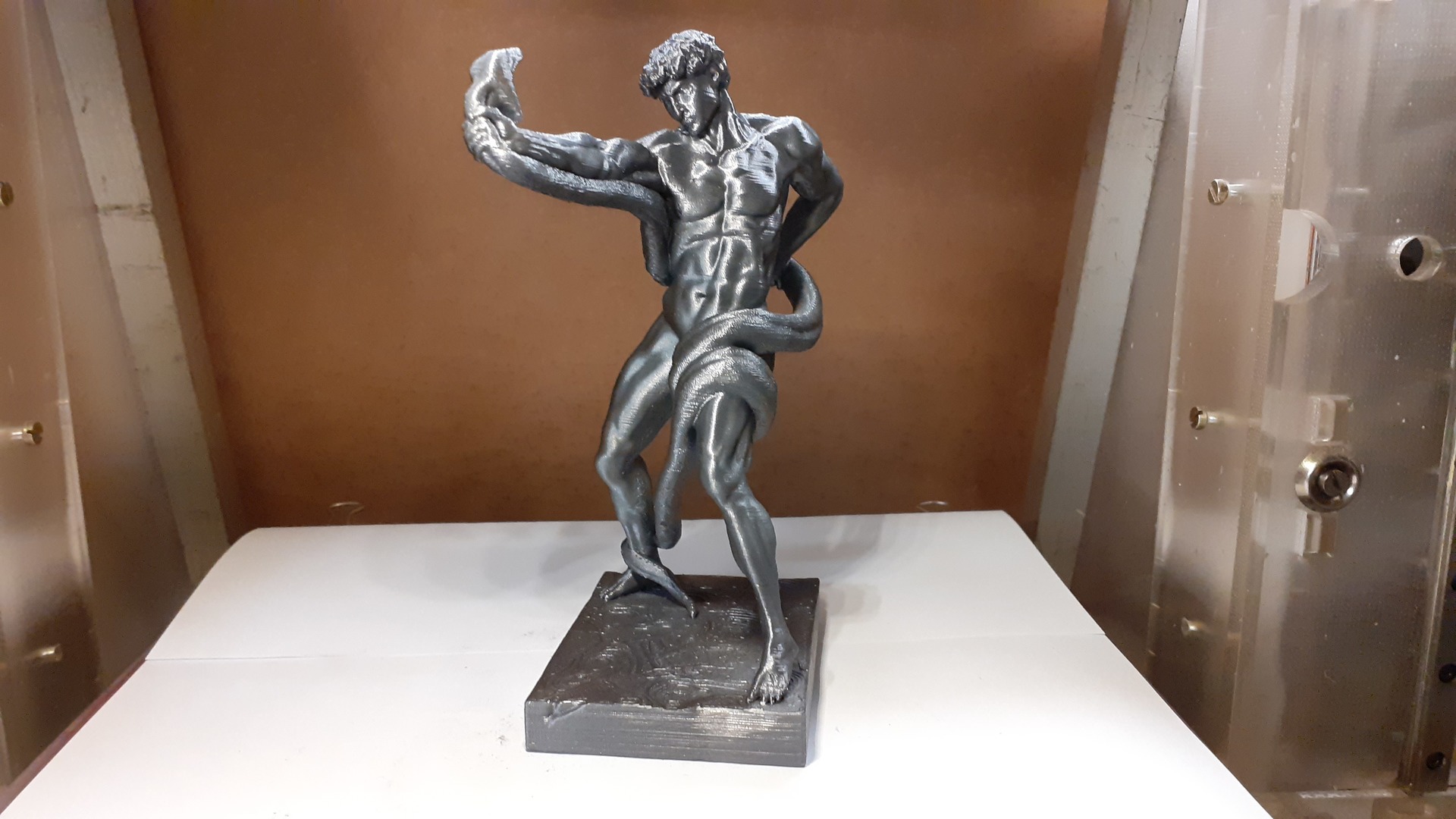

Erdeti Kigyooós  és fiai ,  alkotonak volt  fantáziája és ihletet  merített  Michelangelo David  szobrából .
Igen... [#eljen]
Majd egyszer talán...az eredeti is sorra kerül. [#kacsint]
