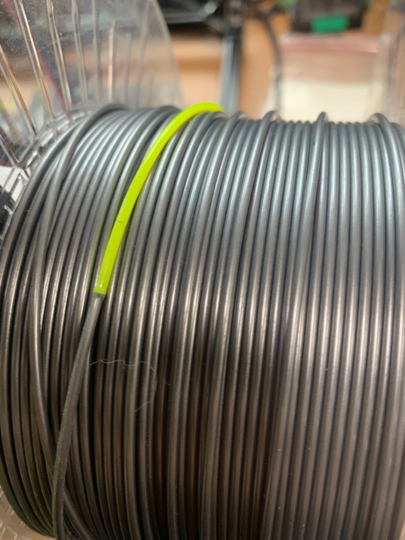

Ledobod a földre, aztán onnan tekered vissza. Persze ez kevésbé kíméletes, főleg ha sokat kell letekerni a csomóig, szóval ha hajlamos a töredezésre akkor keress valami nagyobb átmérőjű dolgot amire rátekerheted.
Fazék, papírkosár, hosszabbító dobja...

Köszönöm végül letekertem a földre, de ez talán végszükség megoldás.... :)
Fórumtársunk felajánlott egy üres dobot, majd azzal áttekerem rendesen.

kérdés hogy tud gubanc lenni ha gép tekeri fel ?
Nem lehet hogy nem gubanc csak elcsúsztak a menetek ?
Alighanem fellazultak a menetek és egymásra csúsztak. Gyári tekercselésnél még nem találkoztam ilyennel, pedig csak Gembirdet használok. Talán túl könnyen forog a dob a tengelyen és ez a gond. Nem árt egy kis súrlódás, hogy csak annyi jöjjön le a dobról amennyi kell.

A rétegváltás nállam így megy, vagy ha lefogyóban van a tekercs.
Menet közben történik: [#nyes]

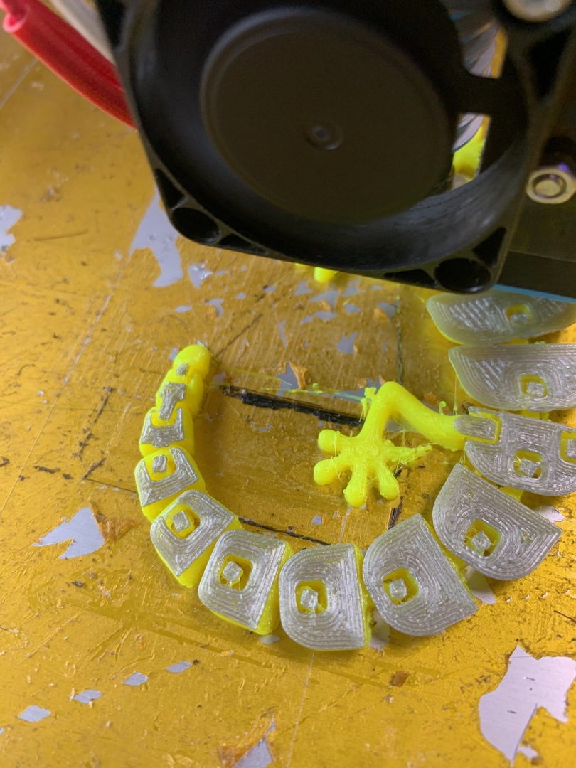

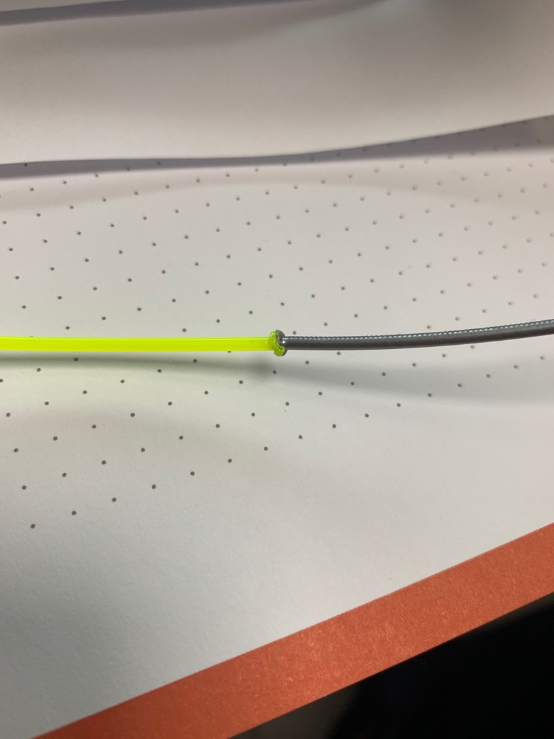

Forrazstópáka mind a két anyag egyszerre megmelegít összenyom, majd körbevágom, egy kicsit megcsiszolom és kész.
Évek óta így válltok nem fűzögetem ki a fejből. [#nevetes1]

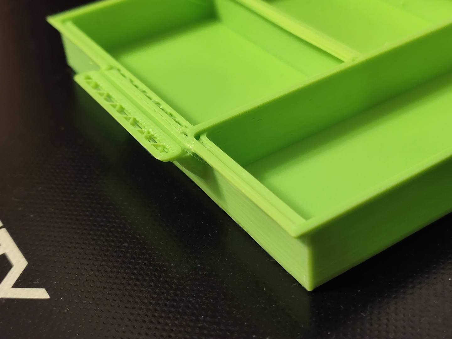

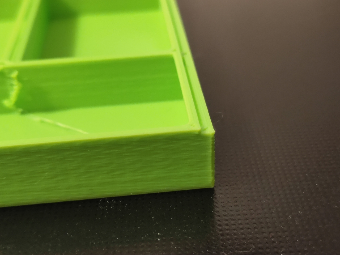

Az alábbi képen lévő sarok letapadást, hogy tudom úgy beállítani, hogy csak az jelenjen meg. A körben lévő perem nélkül. Valamit még engedélyezni kellene, de nem találom a magyar nyelvű felületen.
Köszönöm.

Nálam le kellett tekerni 2 réteget a dobról mire kijöttek a csomók.... [#csodalk]
