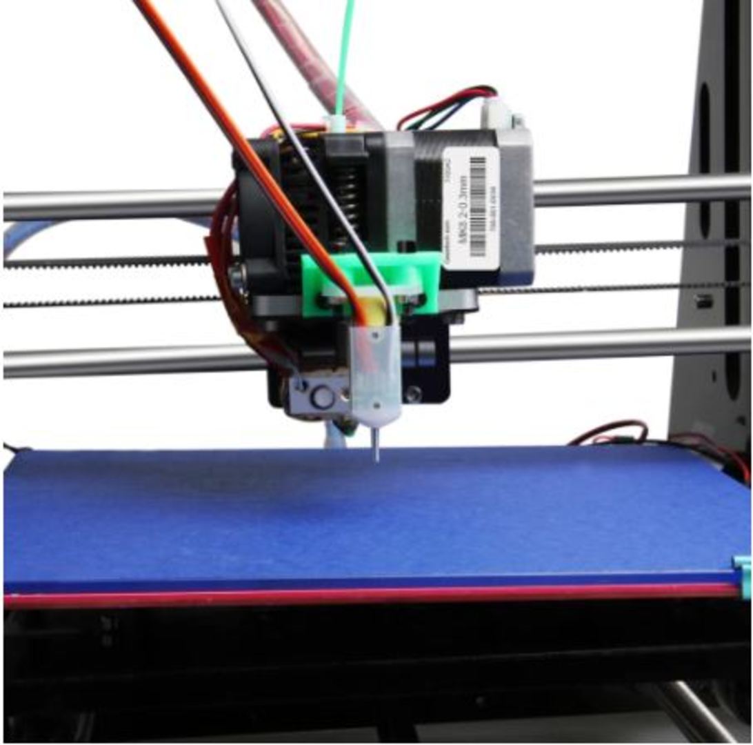

Sziasztok! Az adok-kapokban épp most van egy eladó (Ender 3-hoz vett) touch-szenzor. [#t19p133564#]
Biztos jó dolog, de arra gondoltam, mi van akkor, ha a gyári "Z" mikrokapcsolót (nyilván némi huzal betoldásával) felszerelem az extruderre (előlről nézve a hotend mögé). Ha sikerül eltalálni a magasságát (vagy állíthatóra kell kialakítani), akkor bármilyen vastag fóliát, üveget, lemezt rakok az asztalra, a home-olásnál jó helyre kerül a "Z" magasság. Teljesen elvetemült ötlet?
... Már el is vetettem az ötletet. [#falbav] A mikrokapcsoló lelógó nyelve mindig beleakadna az épp nyomtatott tárgyba.
... de aki látott már ilyet elmondhatná, hogyan működik!
Nyilván az a cél, hogy a fúvóka és az asztall közti távolságot ismerjem. A szenzor "tűje" nyilván lejjebb lóg mint a fúvóka, különben a fúvóka előbb érné el az asztalt. De ha lejjebb van a tű, akkor nyomtatás közben miért nem akad be a tárgyba? [#fejvakaras]
Erre gondolok:

Chris csatornáján itt megnézheted, valahol 14:00 környékén látzsik, hogy hogyan működik. [#kacsint]
somma
Én használom, nagyon kényelmes. Pont azért tettem fel a nyomtatómra, mert a fűtött lapra  + üveglapot tettem, és a géphez kapott kék proxi szenzor azt nem érzékelte.
Tehát a BL-touch: alaphelyzetben egy belső kis elektromágnes felhúzza a tapintó tüskét. (ezért nem ütközik a nyomtatás közben a tárgyba.
A munka megkezdésekor vagy asztal szintezésekor a Z-t felemeli bemérés start pozícióba, majd az icurka-picurka szolenoid leengedi a tapintó tüskét. Lassan közelíti a Z-t az asztal felé, és mikor a tüske felnyomódik néhány milimétert, a belül lévő hall szenzor jelet ad, itt az asztal zéró.
Ezt mégegyszer megismétli, és vgezetül felrántja a tüsit nyomtatási pozícióba.
röviden ennyi.
