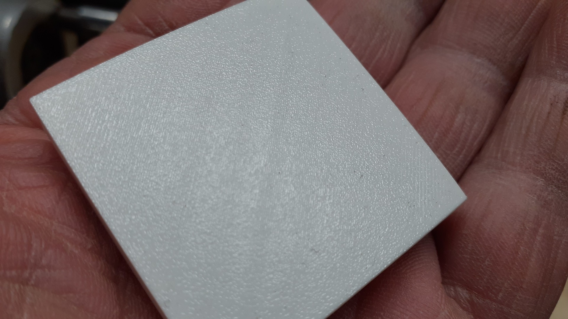

Nekem is volt egy BL-touch az egyik nyomtatómon, de nem tudtam beüzemelni, ezért inkább le is szedtem róla. Viszont a mostani Anycubic Predator nyomtatómon lévő automata szintező tökéletesen teszi a dolgát, igaz nem BL-touch, hanem sima speciális mikrokapcsolós, de ez legalább rendesen működik. A BL-touch meg valahol bent van azóta is a nyomtatós cuccokkal teli fiókban.

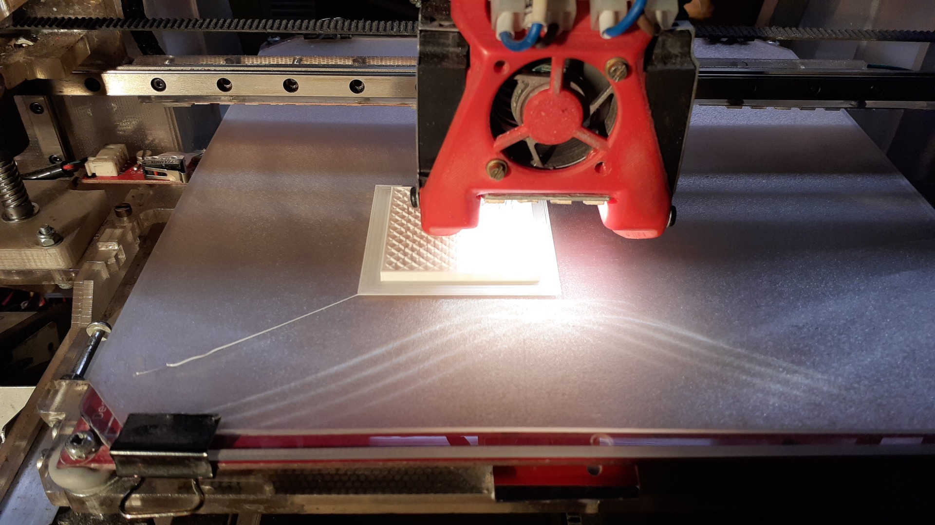

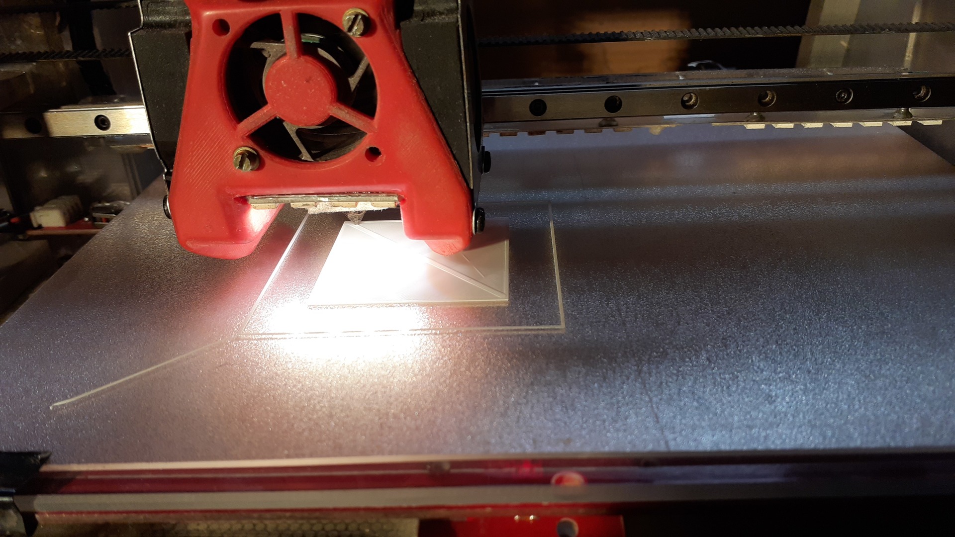

Vágtam egy darabot belőle és négy bindercsipesszel rácsíptettem az üveglapra.
Felfűtöttem az asztalt 60 fokra, az ezüstösen csillogó "rücskös" oldalára nyomtattam PLA-val 210 fokon.

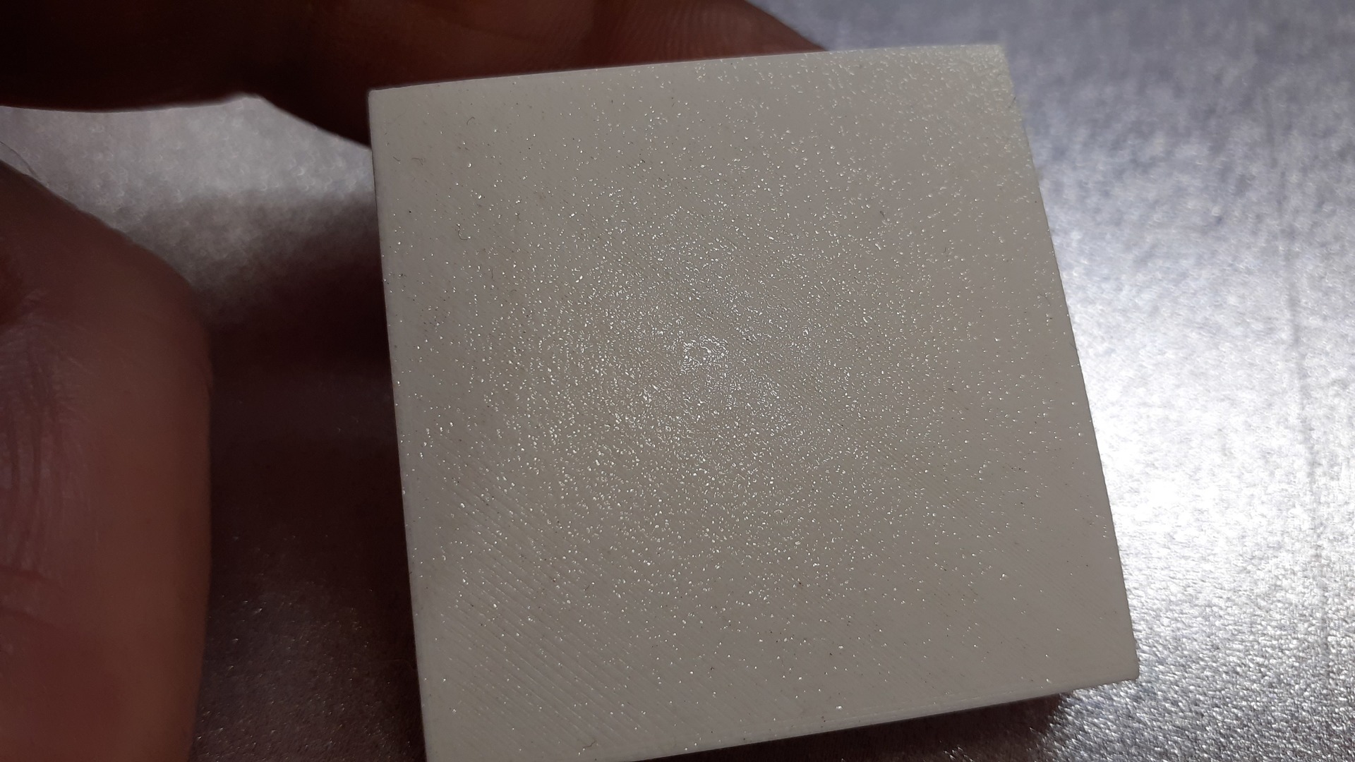

Meglepően jól tapad a felületére a PLA, visszahűlés után gond nélkül leválik róla a nyomat.
Nekem, a felület is tetszik. :)
A kisérletezés viszi előre a világot. [#taps]

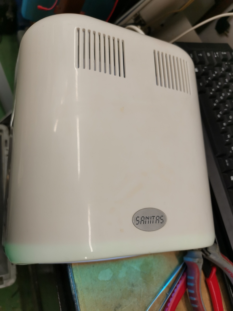

Meglett az UV utókezelő berendezés. Már csak nagyobbítani kell a térfogatát.
Ugyanit körömfestést vállalok.[#nyes]

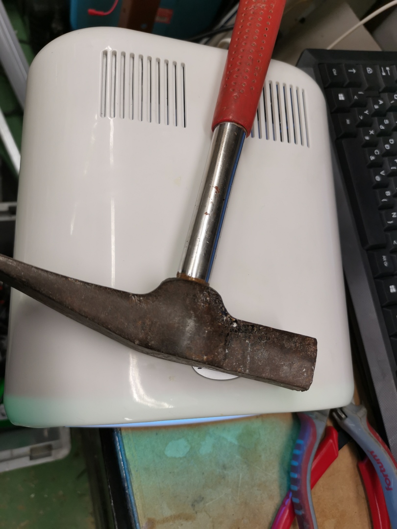

Kalapáccsal [#eplus2]

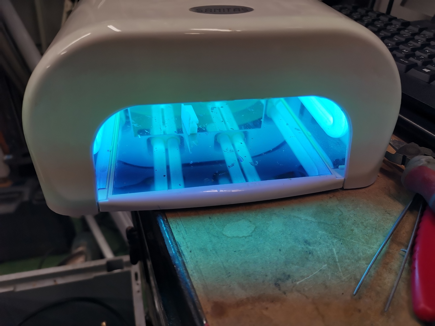

Utána tudom UV fénnyel kezelni[#kacsint]
