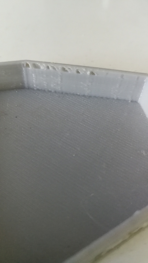

Ja hát a sanyi nicknevű kollega mutatott rá hogy nem jól állitom be  a a Z0-t.
Eddig úgy csináltam hogy az a Z0 amikor a végélláskapcsoló leállitja.
Ekkor állitottam be mondjuk 1 tizedet a fej és asztal között.
Ezzel az volt a baj, hogy erről a marlin nem tudott, tk. amikor az első réteg nyomtatását 1 tizedre állitottam akkor ugyan 1 tizedet emlet a fejen de a valós távolság már 2 tized volt.
A Prusában ezt 200% os túlextrudálással kompenzáltam az első rétegben amig azzakl szeleteltem jó is volt, de a Cura csak 150 engedte és utánna besárgult a mező.
Mostani módszer az, hogy amikor Z0 megállitja a végálláskapcsoló a menüből feljebb viszem 1 tizeddel a fejet és úgy állitok be 1 tized távolságot a fej és az asztal között.
Ekkor a Z0 valójában nulla távolságot jelent és innen kezdi az első réteget a beállitott szeletelési magassággal.
Igy már se kunkorodás se rések nincsenek a szoknyán amint a kép is mutatta

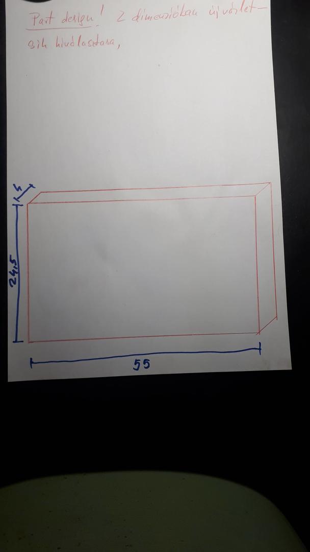

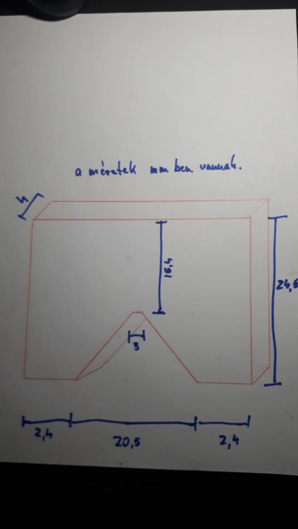

Sewgittséget szeretnék kérni, mivel a Freecad programom folyamatosan szivat.
A bemásolt két rajzot kellene g kocba áttranszformálni, de egyszerűen  képtelen vagyok a freecad programot rendesen feltelepiteni.
Valamelyik nap látszolag rendesen feltelepült, majd a munka során egyszercsak ujra kiakadt és ujfent asemmit nem tudok ele csinálni. Elképzelhető, hogy valami ütközés van  más esetleg régebben törlt program fennmaradt töredékeivel, de most ujraformázni a teljes rendszert egyszerűen képtelen vagyok.
HA valki  megcsinálná nekem , hogy 3 D ben ki tudjam nyomtatni - megköszönném.
