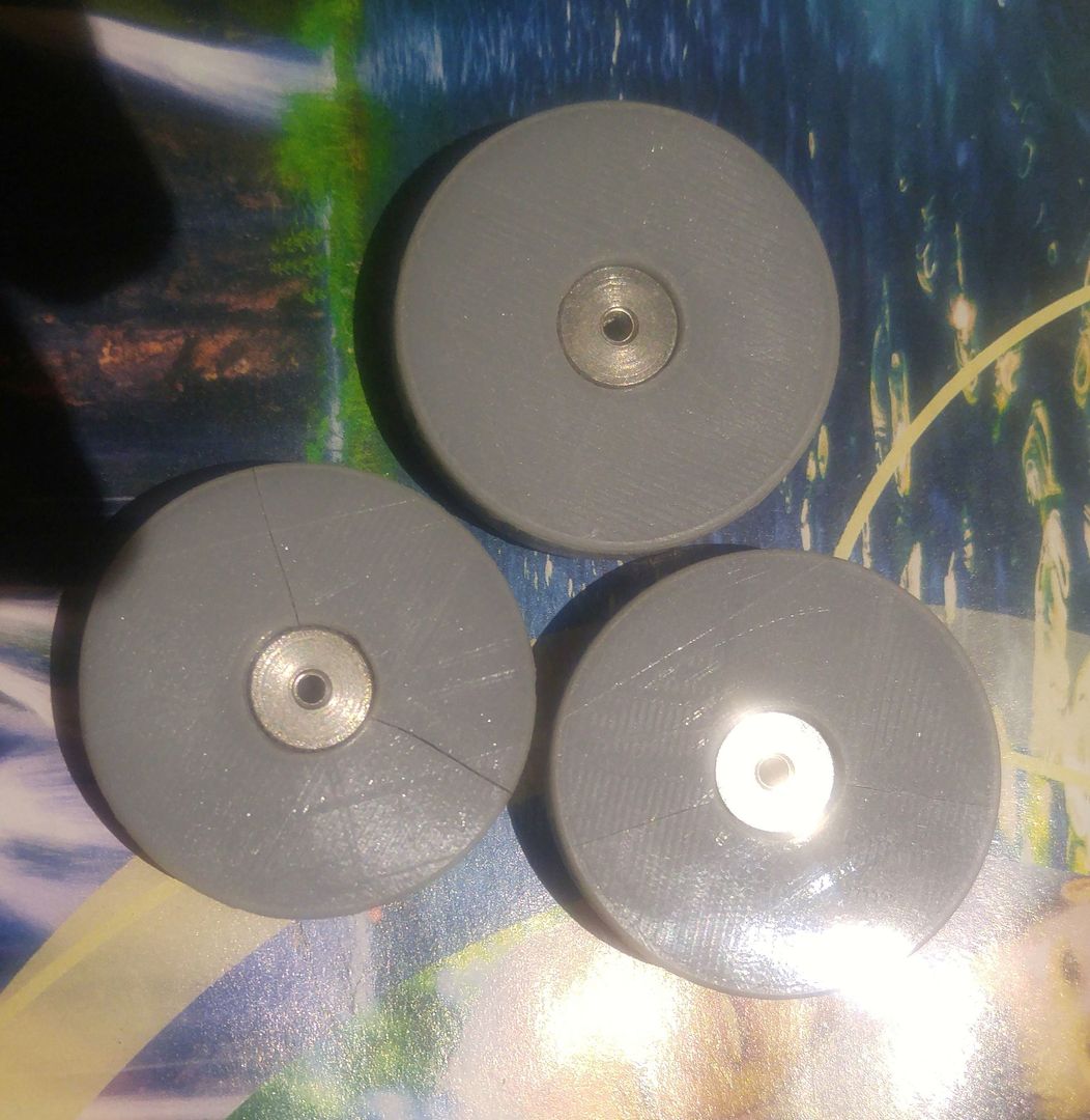

Ez a kinai amiböl nyomtatam idö után be repedezik min a jég 2..3 hét után ha kisebb feszültség is tartósan éri észbontó hogy ennyire különbség több gyártónál ![#csodalk]
Melyik gyártótól Gembird?

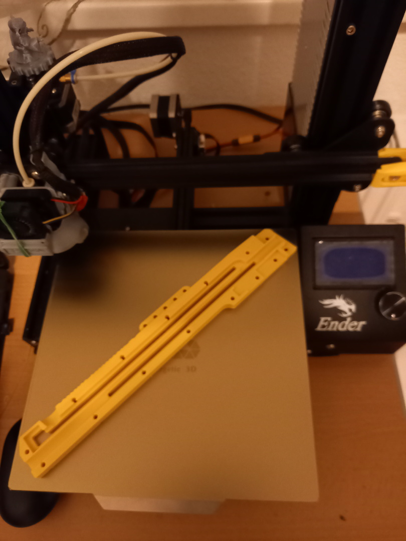

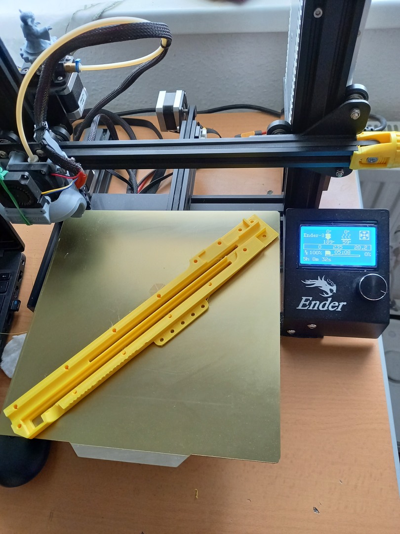

Szerintem kimaxoltam az ender 3 am nyomtatási területét :)
29cm hosszú mindkét munkadarab.. kicsit kellett trükközni a cura -val, mert alapból egy egy cm es sávont lent és fent  lefogna a nyomtatási területből (gondolom a csipeszek miatt) , de mivel mágneses lapot használok így ki tudom használni a teljes területet, meg kellett a cura nak magyaráznom, hogy az én enderemen bizony nincs machine_disallowed_areas...
aztán a nagy munkadarabnak köszönhetően rájöttem hogy az y végállás kapcsoló vagy 4,5 mm el a lap előttre van állítva... ezen még majd dolgoznom kell... több mint egy évet fel sem tűnt, mert a szélére sosem nyomtattam még...

Szerintem azért van ott az Y végállás, hogy ha "nullásra" szintezel a meleg fúvóka ne csessze szét az asztalod hómoláskor.

Inkább azért van oda elhelyezve, hogy hibás asztalszintezés miatt ne tegyen kárt az asztalban. Normál esetben az asztal nem kerül egy rétegvastagságnál közelebb a fejhez pontosabban az első réteg vastagságánál közelebb. Eddig még  nem láttam olyan 3D nyomtatóra készült G kódot amiben Z0 szerepelt volna.
A home pozíció felvétele általában egy  megadott sorrend szerint történik és a Z szokott az utolsó lenni, hogy a fej már biztonságos pozícióban legyen. Ultimaker és klónjai  esetében ez x, y és z irányban is több centire van az asztaltól.
