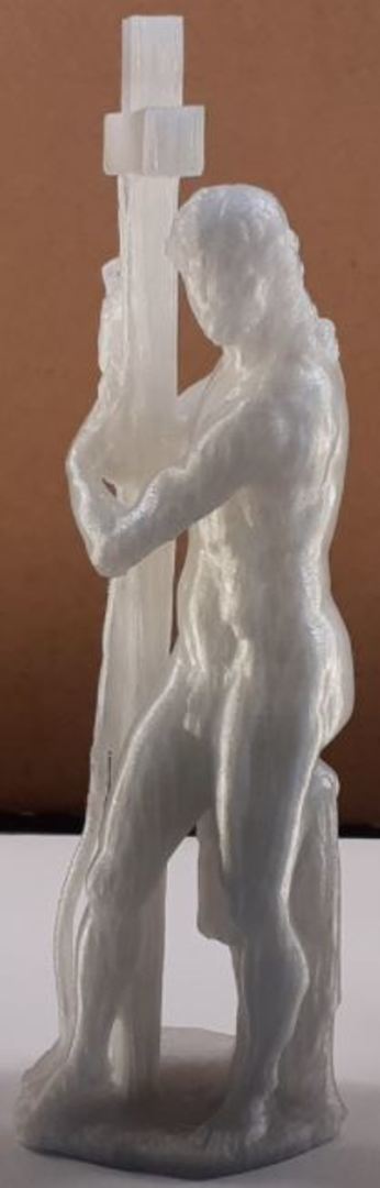

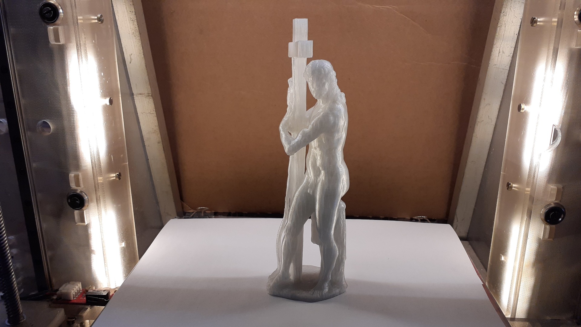

Csak most, csak Neked... :)

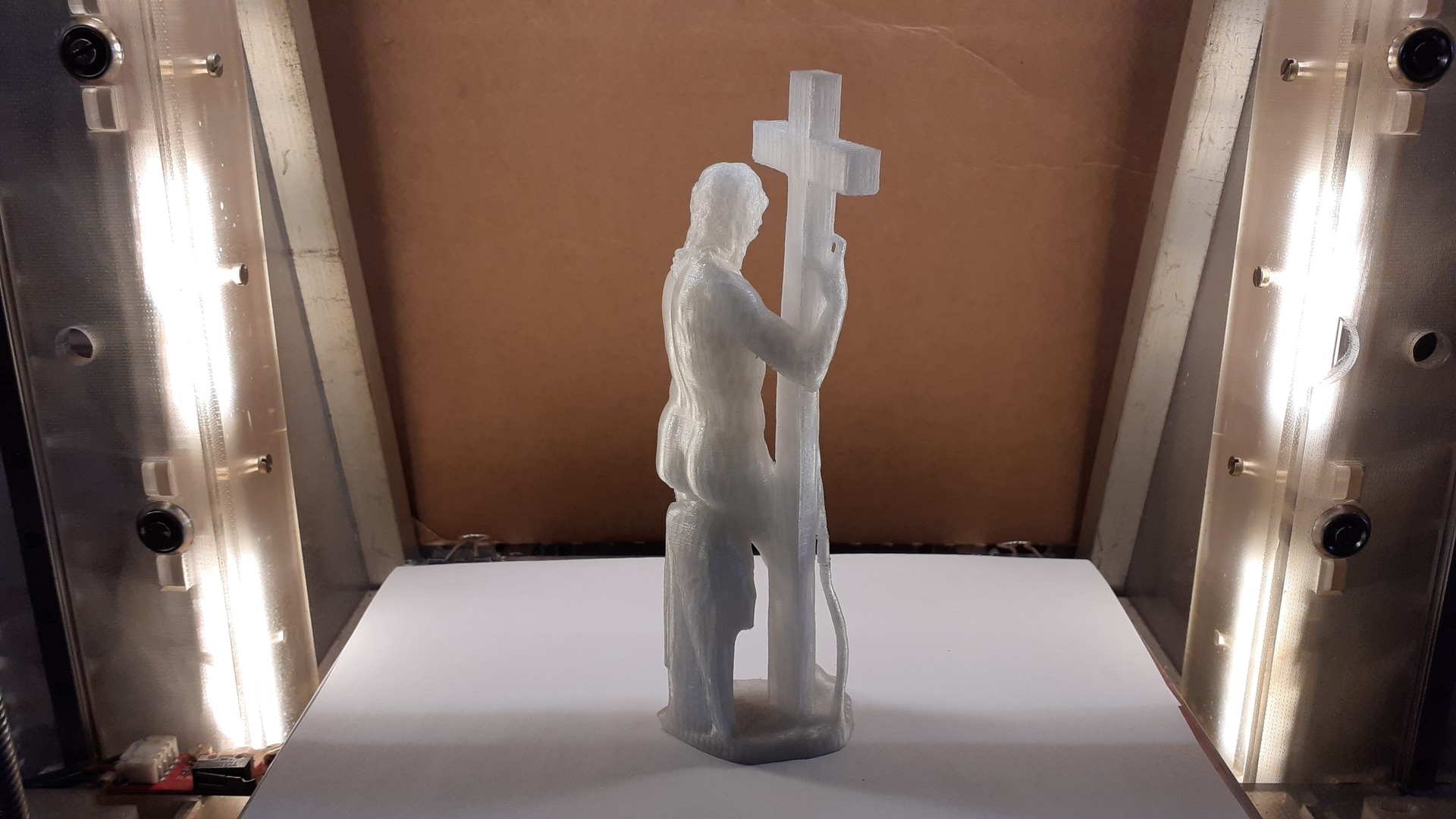

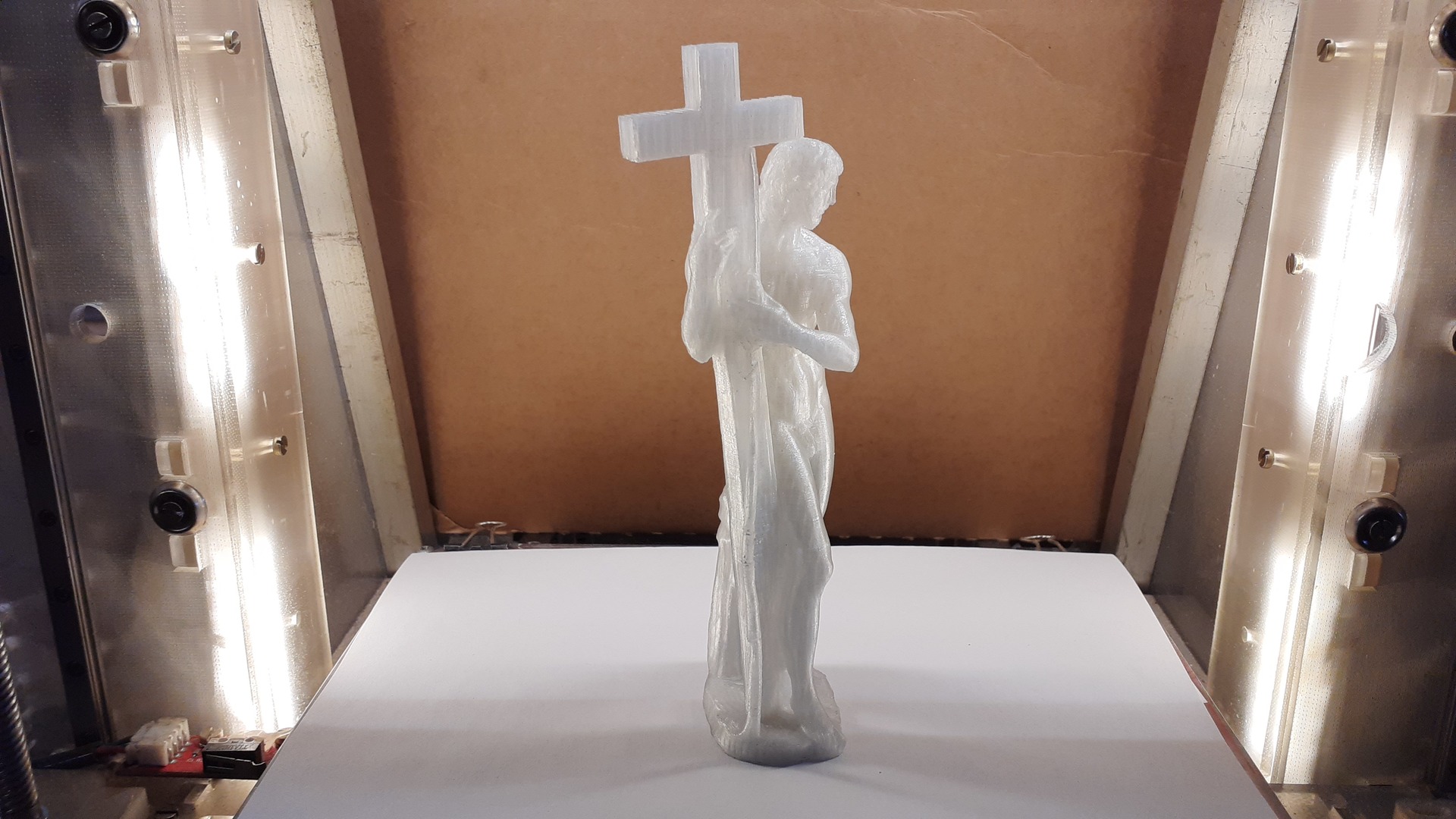

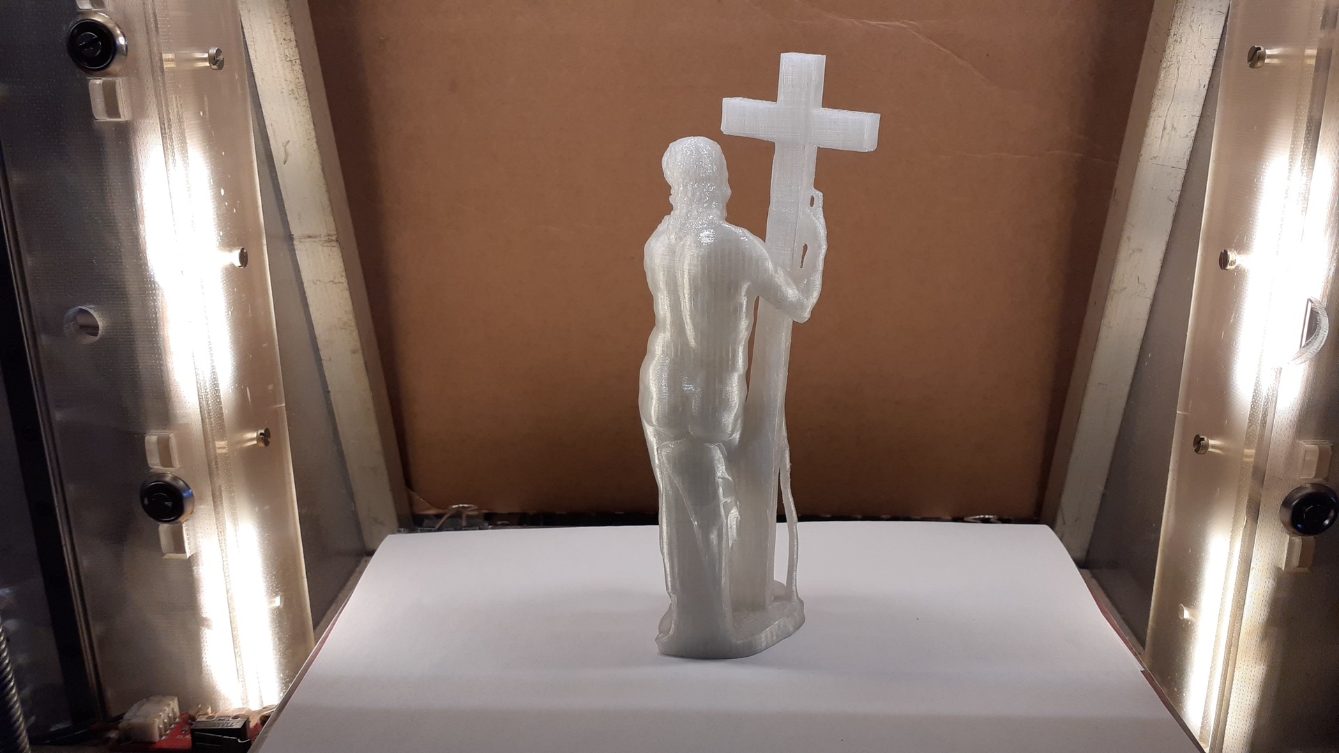

Ez fogadott ma reggel fél hatkor, mikor lementem a műhelybe.
Pár paraméter...
- a "szobrocska" 150 mm magas
- "színkifutott" Herz-es PLA
- nyomtatási sebesség ~100 mm/s
- rétegmagasság 0,15 mm
- kitöltés 25%
- támaszok, ahol kellett...voltak
- 210 fokon ment a nyomtatás
- 60 fokos asztallal indult, a második rétegtől az asztalfűtés kikapcsolva
- munkaidő 6-7 óra között valahol
Persze, ez még csak egy félkész "valami"...
Majd mutatok róla egy jó kis .gif-et is, mielőtt odateszem a többi mellé. [#kacsint]
Nem haragszom én Terád, már régen...elfogadtalak olyannak, amilyen vagy. [#wave]
(jahhh...a feltöltött képek 1,2-1,4 "megásak")

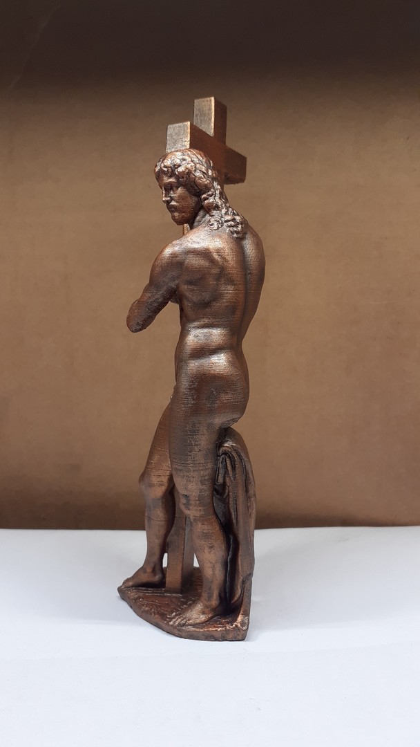

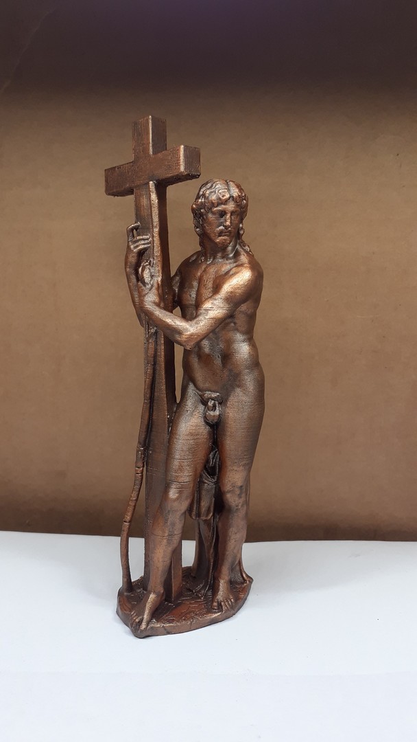

Nahhh...

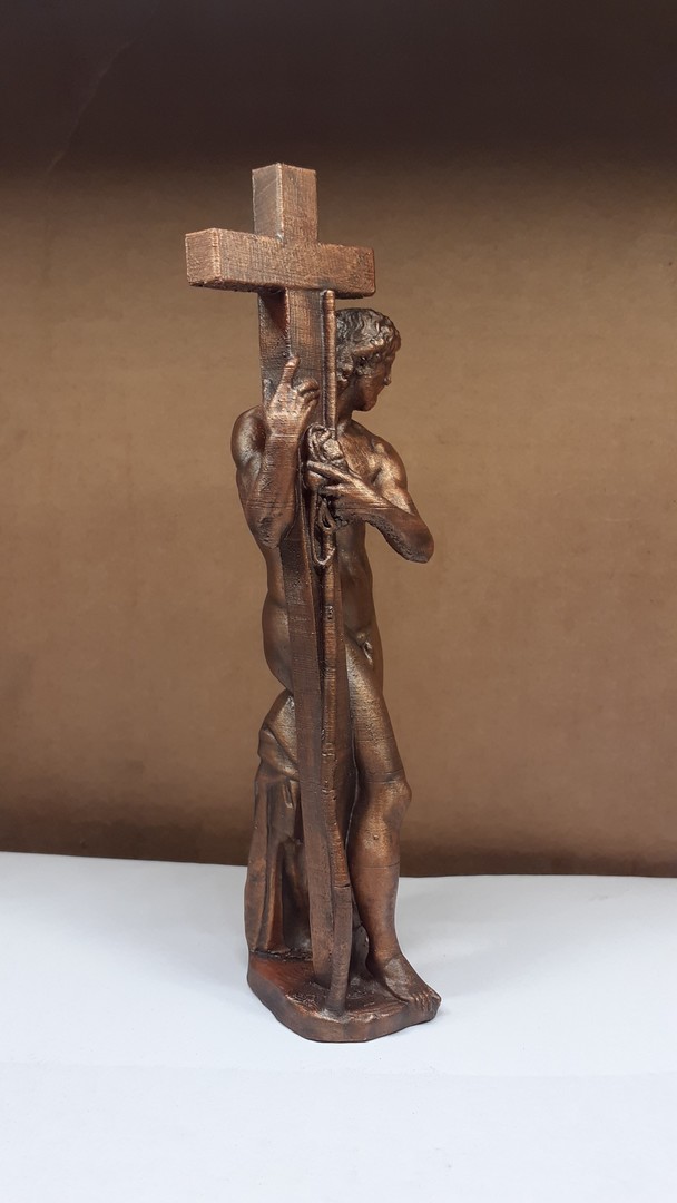

Az olló is meg lett!
2vkx6unz
Azért a felületkezelés sokat dobott az eredményen.
Ezek megrendelésre készülnek?
Nagyon "kiforrasztottad" már ezt a technológiádat. [#vigyor2]
Elsőre azt láttam bele, hogy "Kis ember nagy bottal jár" de aztán láttam, hogy nem is.
Írtam lentebb, hogy ott még csak..."félkész valami". :)
Örülök, hogy pozitív a meglátásod.
Ez csak hobby...saját szórakoztatásomra.
Olyat próbálok választani/válogatni,-témától független- ami valamilyen szinten kihívás is a gépnek.
No persze, az is szempont, hogy azért...nekem is "tetsszen".
De ilyet, vagy hasonlót az én nyomtatóm...sose fog nyomtatni. Akármekkora kihívás is lenne neki. [#nyes]

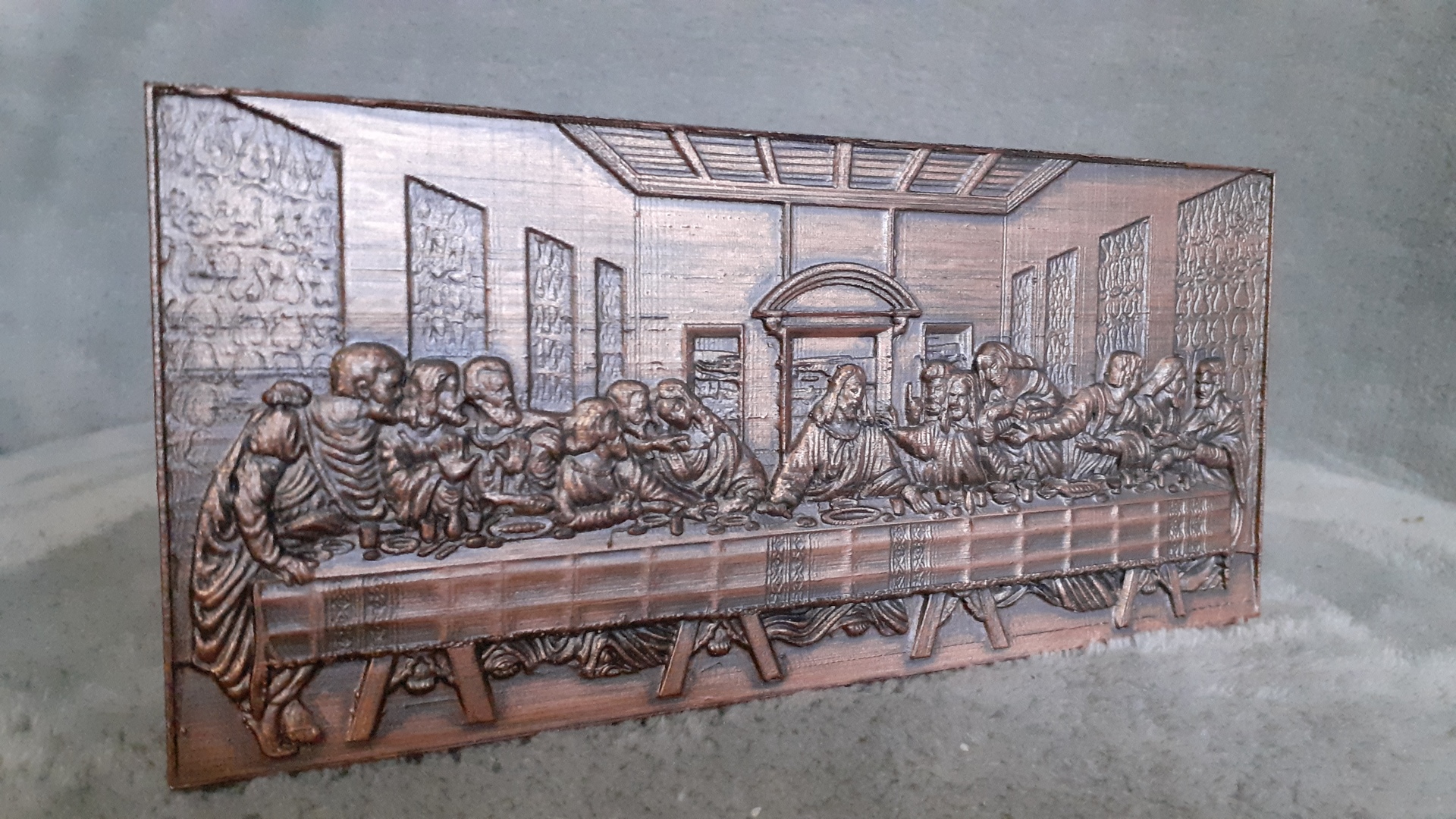

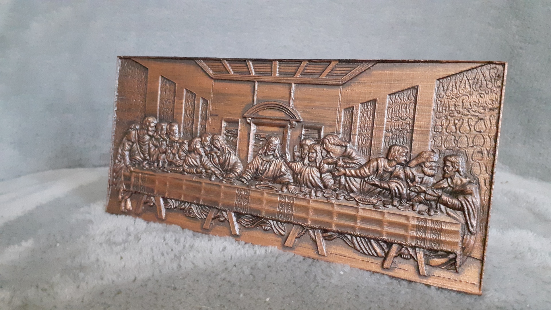

Ha esetleg valakinél problémát jelentene egy régebbi PC-n, op. rendszeren az animált .gif megjelenítése...
Akkor... mutatok pár "álló" fotót is. :)
