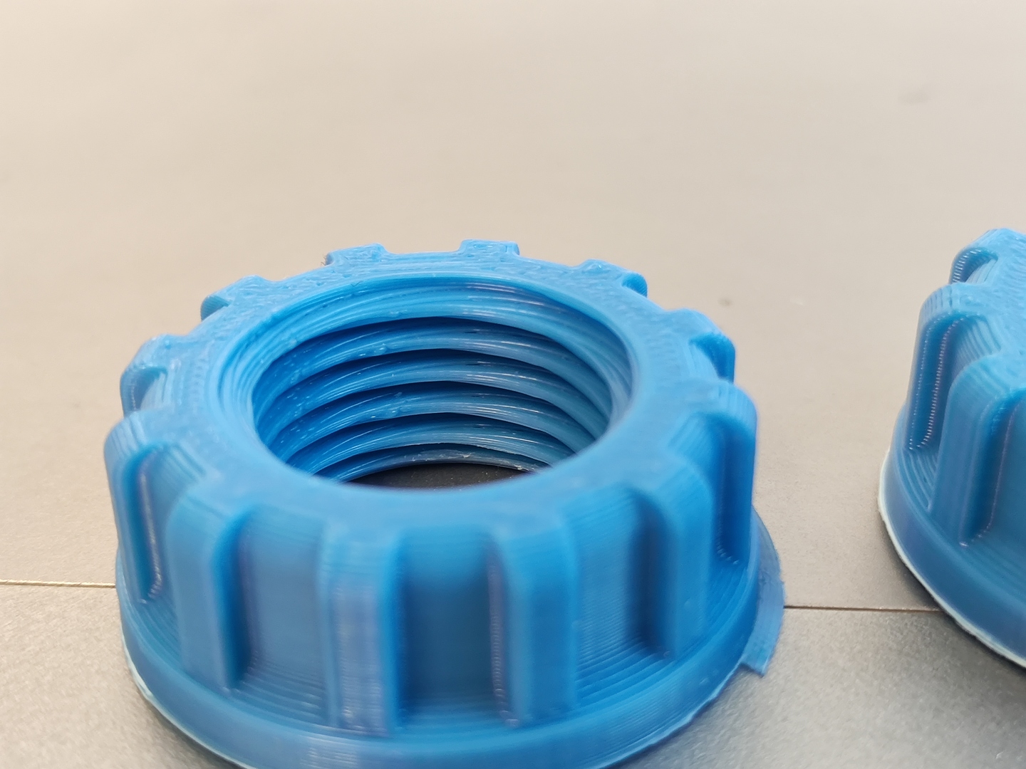

Van valamilyen ölökszabály csavarok nyomtatásánál mekkora hézagot kellene hagyni a memetnek?
Párszor neki kellett futni egy vagyobb menetes tengelyvégnek mert összeszorult az anyával (mindkettő nyomtatott). Nyilván benne van ebben a menetprofil torzulása is, de a hézagot kb a harmadik próbadarab után sikerült belőni.
Ez össze is fog mert kupos Whitworth menet (csö menet :)
Kezd metrikussal a türési méretet....[#nyes]
Kérdésedben megírtad a választ.
Mivel minden nyomtató más és más, így a tesztekkel tudod beállítani. [#kacsint]
Miből látod, hogy Withworth és pláne, hogy kúpos?
Attól, hogy csövön van még akár metrikus is lehet. És a Withworth csak akkor kúpos, ha direkt olyanra csinálják, az Angolszász területeken a mai napig előszeretettel alkalmazzák gépcsavarnak a nem kúpos Withworth meneteket. Legutóbb a tükrös teleszkópomhoz Angliából kellett rendelnem 2 db 10-24 UNC  hernyócsavart, mert itthon sehol sem találtam megfelelő méretűt rozsdamentesben.
Virbo
Köszönöm, most 0,2 a hézag a menetnél, de így jó húzósan lehet összetekerni (de nem szorul meg). Nyilván a torzult profil miatt.
Amúgy ez egy 2mm emelkedésű, elvileg normál 60 fokos profilú menet lenne.
Lehet hogy a hőtorzulás okozza, mert az egyik nagyobb lesz, a másik kisebb ha kihűl. Legalább is úgy tudom az is történhet. Nyomtass egy "csövet" meg egy "rudat", meg kell nézni hogy a rudat bele tudod rakni a csőbe. Ha nem akkor addig kell próbálni, átálitani, amíg bele lehet rakni. Azután kell menetet rakni rájuk. Én legalább is így csinálnám.
Tömörségi szilárdság növelésére használják kúposságot  menete tömítésnél!
A nyomtatót szerelvény valamiféle viz -gáz megoldásnak látszik!
Nincs ökölszabály.
Próbálgatással lehet.
Kb. nekem is ez a 0.1-2 tized szokott kelleni, de sok
mindentől függhet.
Én nem szeretem a szabvány 55-60fokos meneteket nyomtatni, mert elég szorulósak a pontatlanság miatt.
Vagy menetvágót áthajtom rajta, vagy terveztem 90fokos menetet, és jó nagy hézaggal nyomtatom.
De ha elkerülhetetlen, akkor kalibráld a nyomtatót, és szeletelőt hézagra, meg méretre. Thingiverse teli van ilyen tárgyakkal, és a szeletelőben vannak kompenzációk erre a problémára.

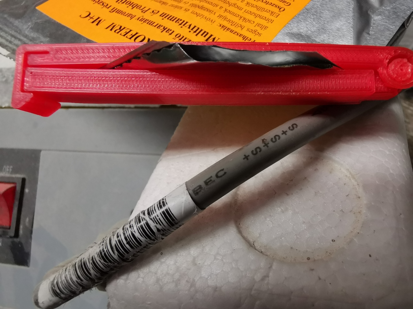

Ennek az alkatrésznek nem tudja valaki a linkjét?
Bag clip kereséssel van egy pár fajta.
