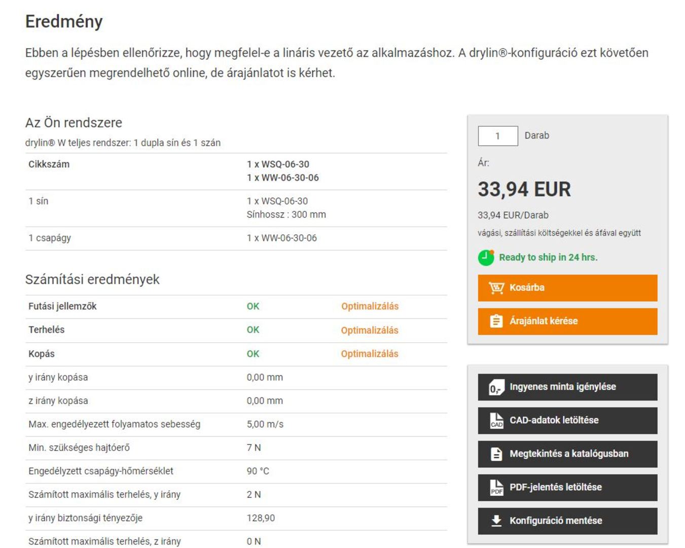

Ahogy PSoft írta, ha végigmész a konfigurátoron lesz ár is. Remélem Robsy nem olvassa, mert hasraütés-szerűen írtam be erőket meg gyorsulást, hogy tovább tudjak lépni. Nem is fogok senkivel vitatkozni azon, hogy mennyire jók vagy rosszak ezek az értékek. [#nyes]
A 30 cm-es sín egy kocsival kb. 12 500 Ft ÁFA-val. Egy hagyományos lineár (nem kínai 9 mm-es) sem kerülne sokkal kevesebbe, ráadásul az érzékenyebb a porra és sokkal magasabb a sín/kocsi páros.

Nyugottan kivállthatod a görgős megvezetést Drylin-re nem fogsz benne csalódni. [#vigyor0]
Ha érdekel, akkor tudok adni egy ilyen sínt egy kocsival, LoneWolf-féle mechanikából bontva. 370x42 mm. Egy lovat is elbír...
Köszi, de ha rászánom magam, akkor inkább a könnyű Drylin-t választom. Siklócsapágyas, gondozásmentes, könnyű és lapos.
A könnyű alu vázhoz nem szeretnék egy bazi nehéz acél szerkezetet hozzáépíteni. (Elég csak az alu asztalt elbírnia, nem ültetek rá pacit.) [#nyes]
