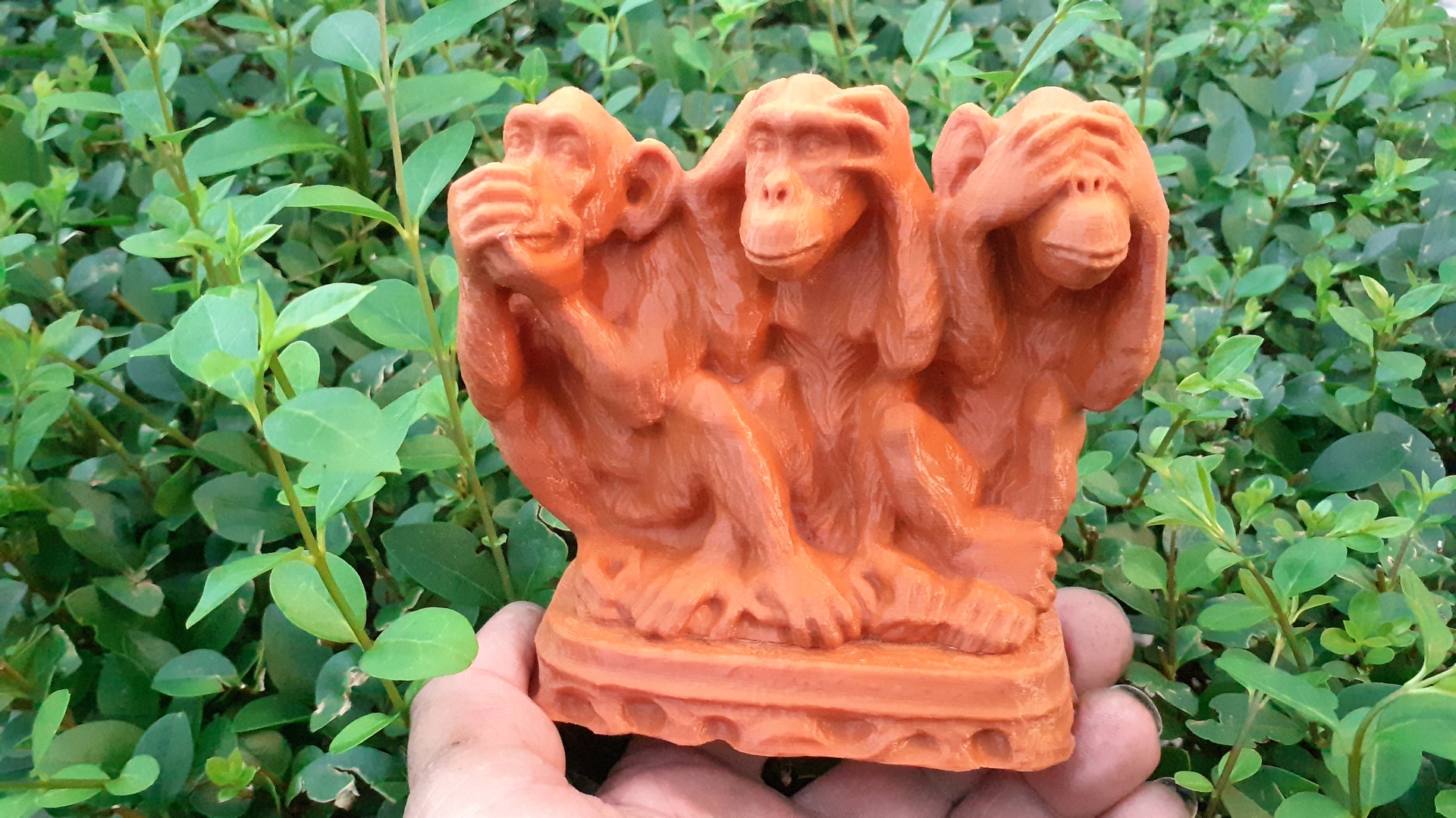

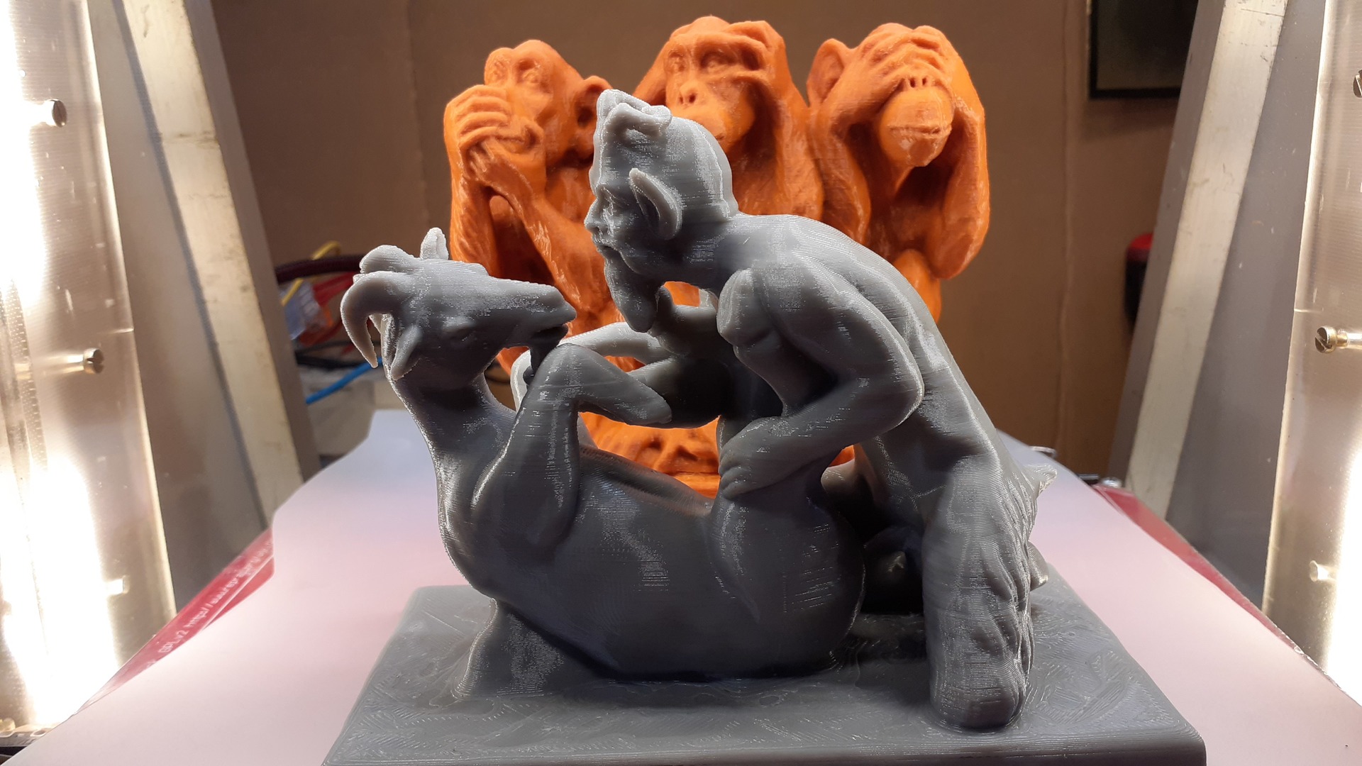

Idéz...kecskés pornó...
Jahhh...az összes majom szörnyülködött. [#nyes]
Nekem úgy tűnik, mintha az első majom nem is a száját, inkább az orrát fogja be. Brrrr, kecskeszag.... A végén még az is kiderül, hogy bakkecske... [#nyes]

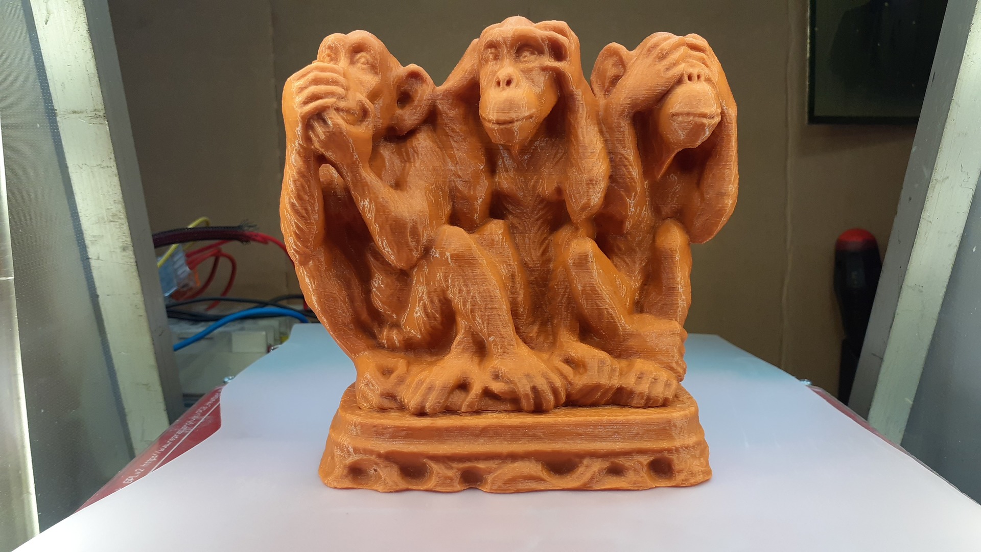

Gratulálok, jó néz ki!
Hány réteg a betű, 0,1 réteg vastagsággal van?
Egy javaslat, ha a felső réteget luk nélkül nyomtatod, és utólag vágod ki a lyukat, akkor szép egyenletes lesz a felső réteg.
Én az előlapot nyomtatom így.
Igazad lehet... [#nyes]
