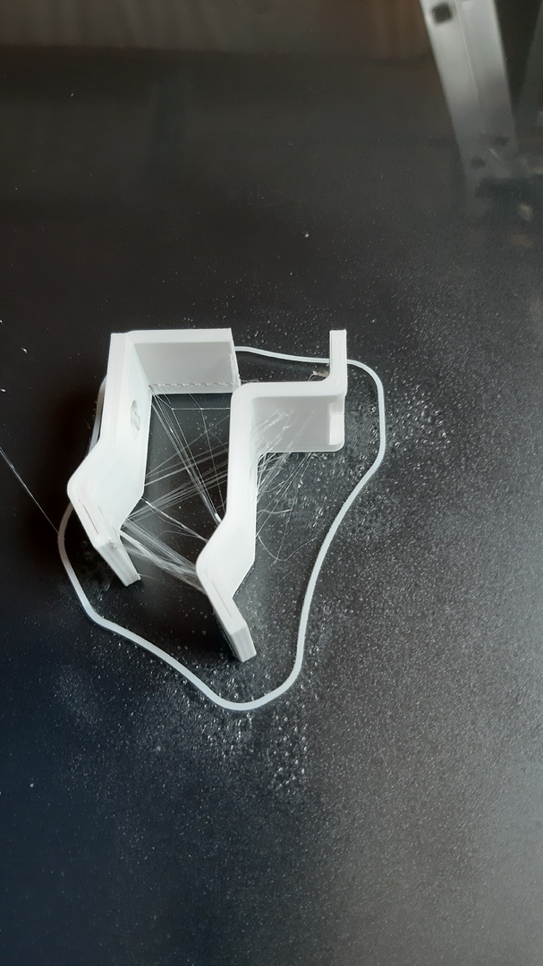

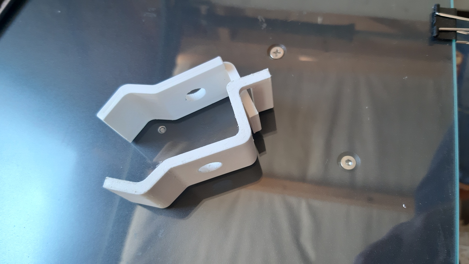

neduddgi
Engedjétek meg, hogy megosszam az első "hasznos" nyomtatványom.
Ne csak kérdezgetni járjak ide.
Autós bicikli szállító hiányzó alkatrész pótlása.
Igaz kezdhetem újra, mert egyikből rajzoltam a másikat és nem ellenőriztem vissza, így elcsúszott egy anyagvastagságnyit ...
Na majd másodszorra!
Jól néz ki! Gondolom ez csak egy puha betét a fém bilincs belsejébe. Mert egy 3D nyomtatott bilincsre nem bíznám a bicót. Elég egy erősebb döccenő vagy nagyobb menetszél és elpattan a műanyag.
neduddgi
A jó verzió dupla ilyen vastag lesz.
Ez csak távtartó, igazából a keréknél rögzül inkább a bringa.
Meg teszek még plusz spanifert is, biztos ami biztos.
Aztán majd legyártatom fémből, ha nem elég ez.
:-) Köszi!
