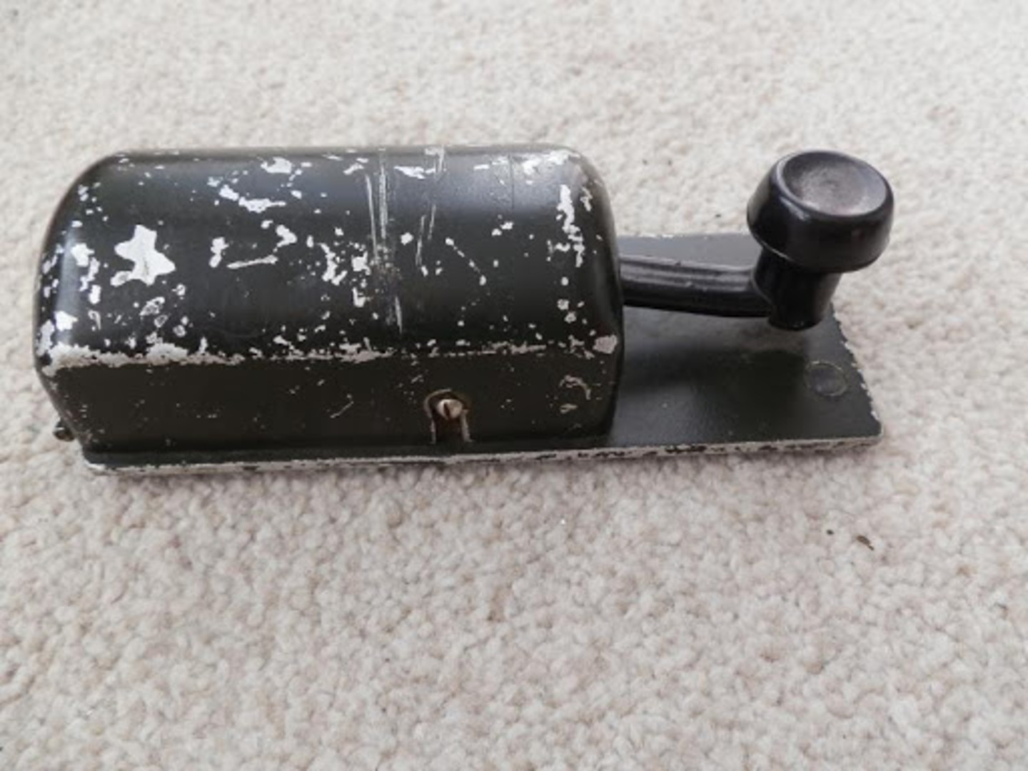

Most, hogy fellelkesültem, tanácsot kérek. Morze-billentyű zárófedelét hogyan szerkesszem össze?
VighLajos
Ez alumíniumból készült, ami nekem van, az a papírnál is vékonyabb sárga műanyagból.
Ha megelégszel egy sima "félhenger" formával azt még a SketchUp is tudja.

Elég lesz a félhordó is, a billentyű sem az autentikus R20, hanem utángyártott, de kellemes a fogása.

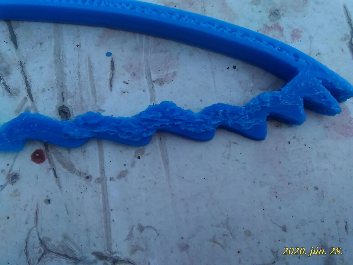

Találtám ezt a madarat és gondoltam neki ugrok, de valahogy nem találom a hozzá illő beállítást. Most 0.4 nozzle, 0.15 réteg, 40 mm/s a sebesség. A szárny ilyen lett, de megszakítottam. A virág sem akar össze jönni.
Valami ötlet mit, hogy kéne beállítani.

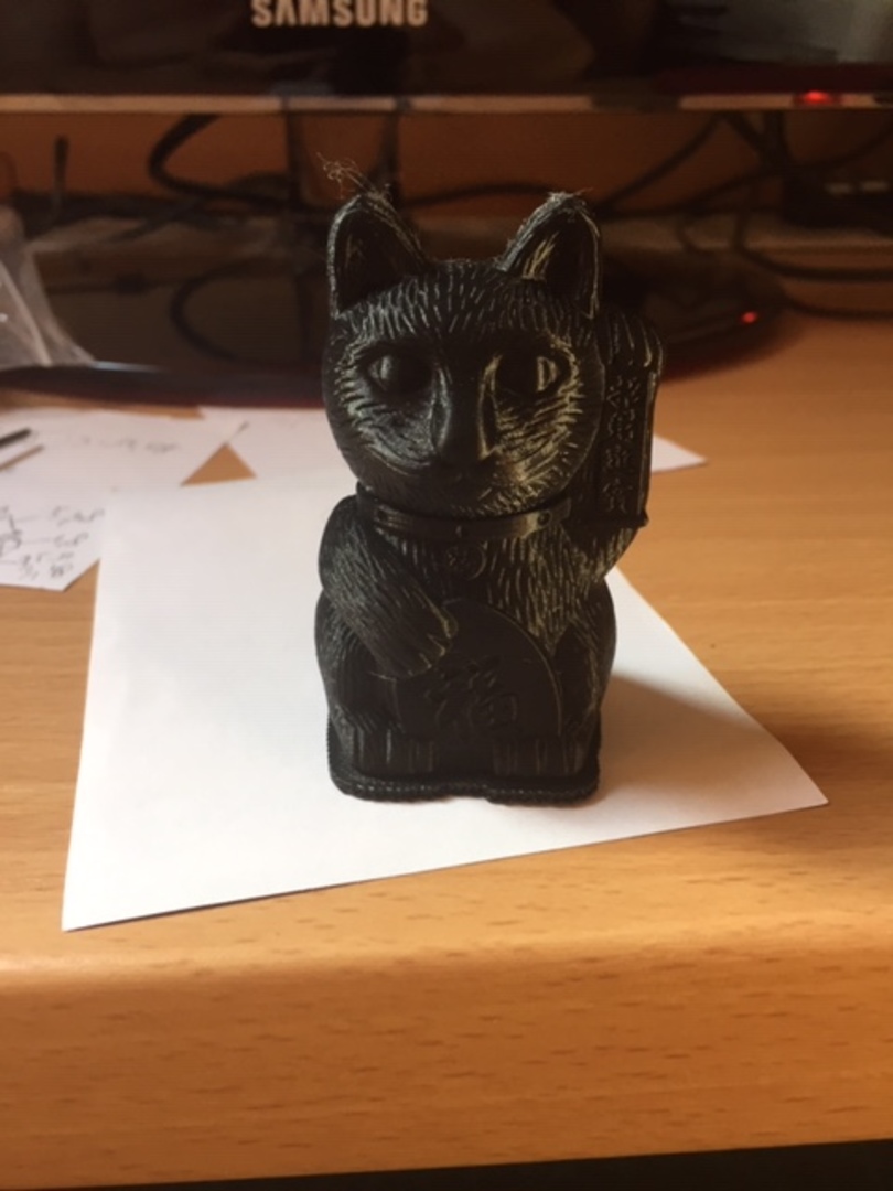

A macska.
22 gramm, 5ó41 perc.
Elsőre nem is rossz! Kicsit szőrős a füle, de egy macskánál ez természetes. [#papakacsint]

A macska két füle között hálószerű szálak voltak, a lefolyó anyag volt, azt húzta át a fej.
