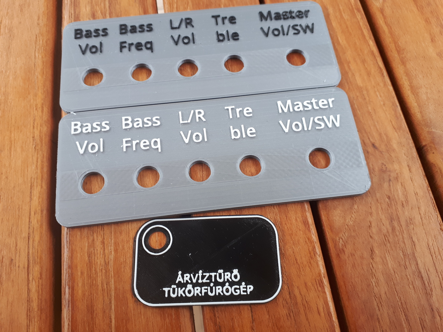

Előlapot készítettem egy barátomnak.
Nagyobb kihívás volt a feliratozás mint elsőre gondoltam.
0.2-es, 205°C-os fúvókával csináltam, mert a 0.4-es túlságosan maszatolt, meg nagy volt az után csepegése ilyen finom alakzathoz, hőmérsékletet meg nem akartam csökkenteni mert azért a rétegtapadásnak is erősnek kell lenni. 195 fokon meg már hajlamosak voltak leesni a betűk kapirgálásra.
Ja és mielőtt valaki megkérdezi, itt van a rutin a manuális szálcseréhez, ezt a G-kódba szúrtam be a megfelelő LAYER elé:
G91                      ;relatív mozgás
G1 F1500 E-3             ;retract
G1 F600 Z20 E-40         ;Fej felemelés, és filament kifűzés
G90                      ;abszolút mozgás
G1 F1800 X0 y0           ;fej a bal sarokba, hozzám közel
M0                       ;várakozás gombnyomásig, ilyenkor kézzel kihúzom a filamentet, és betolom a fejig az újat, amíg ki nem jön egy kis anyag, nem kell pucolni az előző anyagtól a fejet, a rutin megcsinálja magától.
G91                      ;relatív mozgás üzemmód
G1 F300 E40              ;filament betöltés, fej pucolás
G1 F1500 E-4             ;retract
G1 F1800 X61.109 Y23.814 ;visszaállás a nyomtatás folytatásának pozíciójára, ide, az első XY koordinátát másolom a beszúrás utánról
G1 F600 Z-20             ;Fej leengedés
G1 F1500 E4.1            ;Re-retract, anyag nyomtatásra kész állapotban nyomás alatt
G92 E2728.00217          ;visszaállítja az extruder pozíció értékét, ez a szám az utolsó E érték amit a beszúrás előtt találunk
Ja és érdemes egy érdemes egy kis oszlopot nyomtatni a tábla X0Y0 felé eső sarkába, hogy mindig azzal kezdje a réteget, így az esetleges szálcsere utáni kezdő trutyizást nem a betűkön végzi. De azért rá kell nézni, hol is kezdi, mert ez szeletelő beállítástól is függ.
