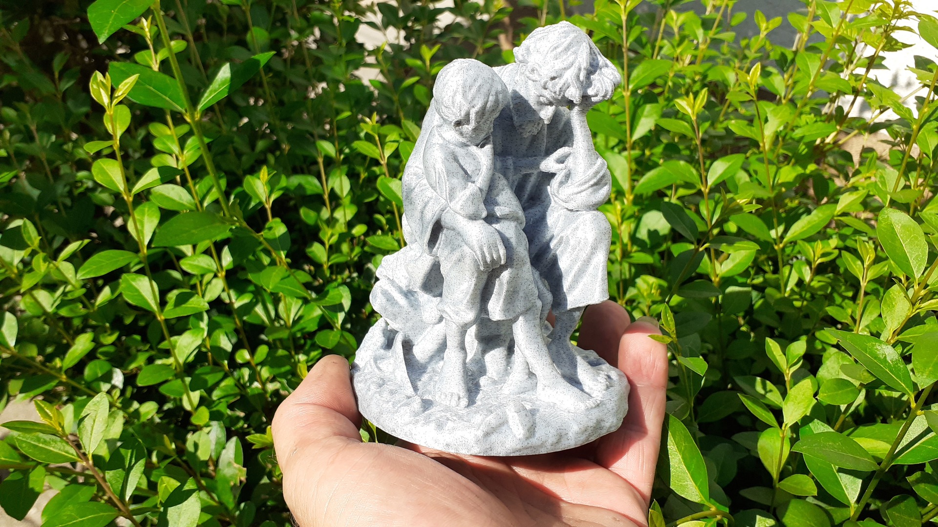

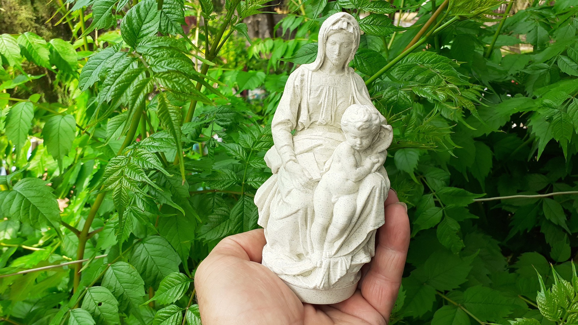

Nos, a másik márvány hatású, vagy "mákos" :) PLA.
Ez inkább..."ezüstös" fényű.
A harmadik kép, csak az összehasonlítás miatt...
Ízlések és pofonok, de a régi nekem jobban tetszik. Az olyan "kőszerű", míg ez az ezüstös egyértelműen fém/műanyag hatású.
Kíváncsiságból...
Mindkettőből vettem egy gurigányit, csak összehasonlításképp tettem most képet a másikról.
Valóban, nekem is jobban 'teccik a fehéres, "kő szerű".
Talán, a képekről eldönthető másnak is, hogy...
-kell-e nekem ilyen? [#nemtudom]
Szerintem kell neked... [#eplus2]

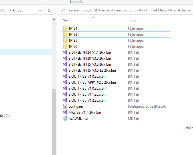

Kedves Mesterek!
Az amatőr megint segítségre szorul. Az épülő nyomtatómhoz megérkeztek a elektronikai egységek, de sajnos nem tudok lelket(firware-t) lehelni beléjük...
Egy Bigtreetech TFT24-V1.1 lcd panel és hozzá egy  BIGTREETECH-SKR-V1.3 vezérlőpanel, valamint a motor meghajtók...
Sajnos az elején elakadtam, mert az lcd panel csak egy fehér üres képernyőt mutat. Végig néztem néhány youtube-os videót a firware telepítésről, felmásoltam egy 8 GB-os sd kártyára a szükséges fájlokat de nem történik semmi. Valószínüleg valami nagyon elemi dolgot elbénázok...
Tudna valaki segíteni?

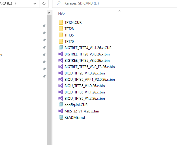

Kinomban már az összes fájlt átmásoltam(nyilván csak a 24-esre vonatkozó is elég lett volna).
Miután aktiváltam a panelt, bedugtam az sd-kártyát, reset-et nyomtam --- és nem történt semmi, csupán egy .CUR kiterjesztéssel toldotta meg a három illetékes állományt...
